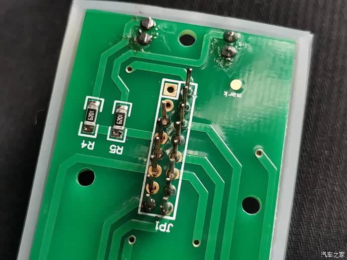

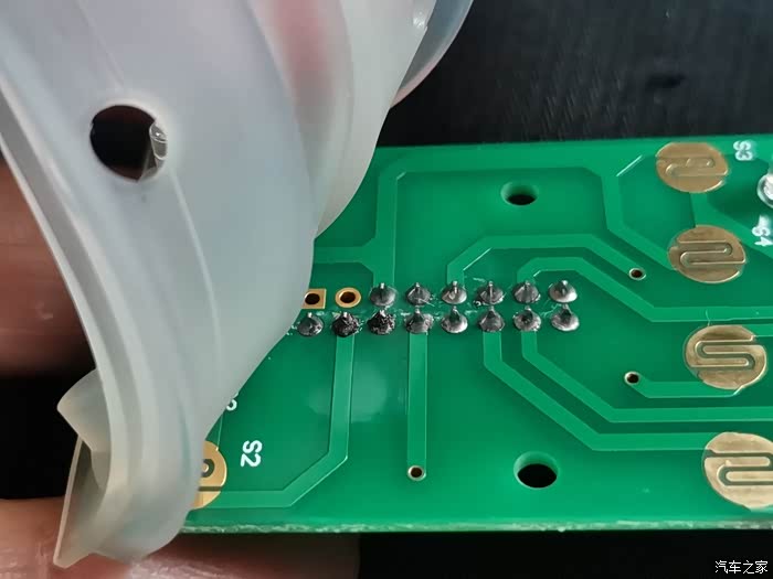

13年老车毛病不断,无力吐槽。昨天又出现新的毛病(其实前几天也出现过,不过过一会又好了)。现在彻底不行了,锁车和解锁都失效了,遥控按键亮灯但门锁一点反应没有(但奇怪早上冷车的时候可以解锁一次,但之后再按就没反应了,尾箱开关正常),左前门总控也是偶尔可以解锁(解锁一次后,之后就不行了,都是有动作但解锁、锁车都无力的状态),锁车没有反应。另外车门总控锁车和解锁按键按下去时能听到有锁车和解锁的动作声音,但是声音较弱,解锁无力,打不开车门开关。机械钥匙只能打开左前门,其他门无法联动开启,一键开窗或关窗功能也失效了,长按不起作用(但升降窗功能还能用)。现在锁车和解锁只能手动按各个门上的机械开关来操作了(偶尔冷车时解锁能用一次)。

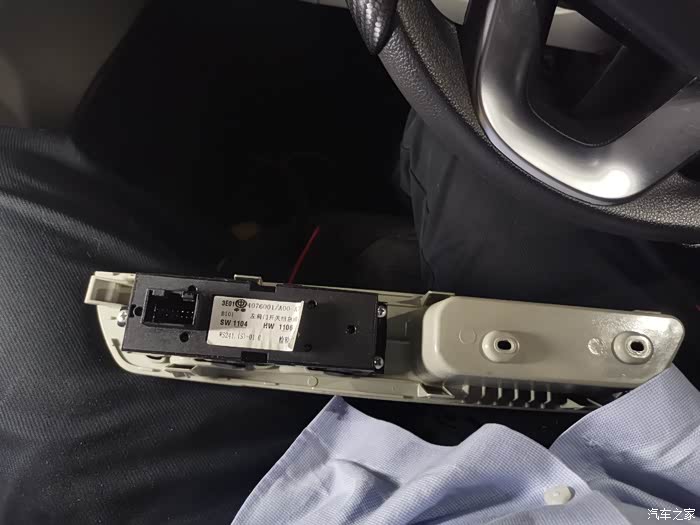

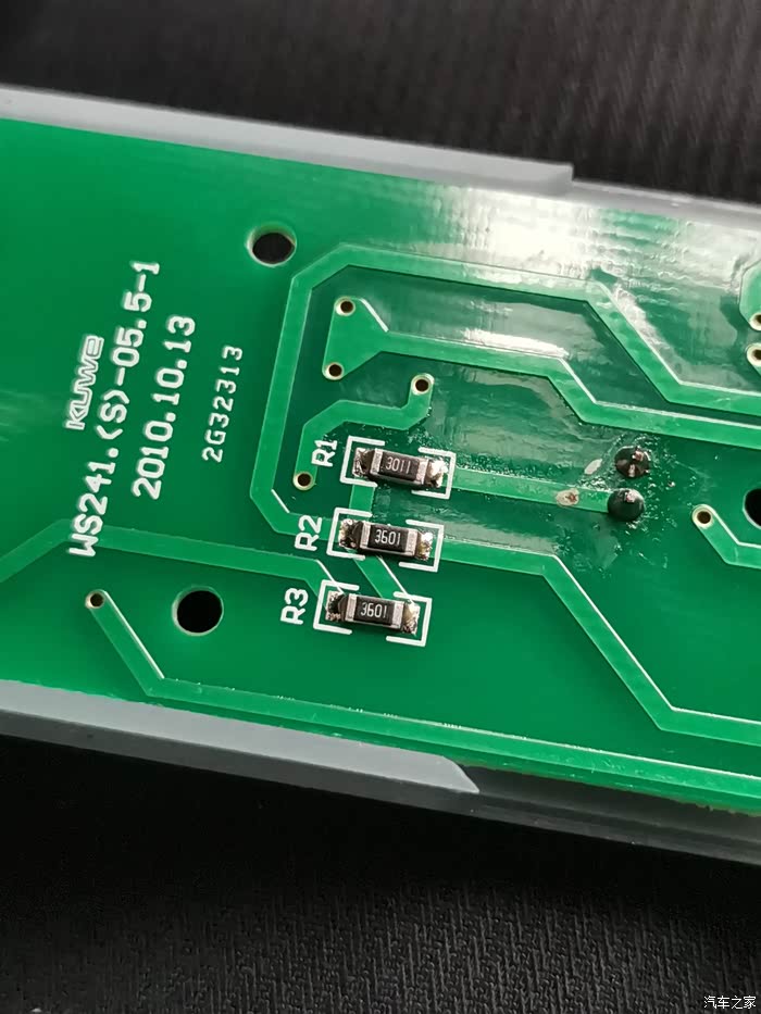

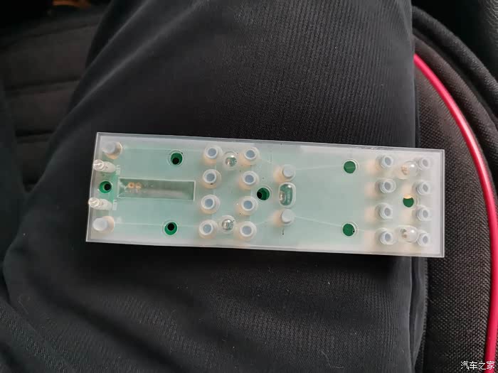

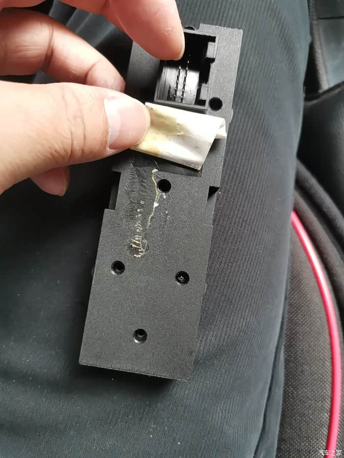

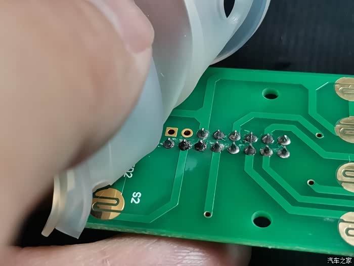

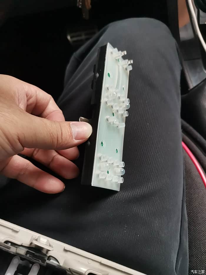

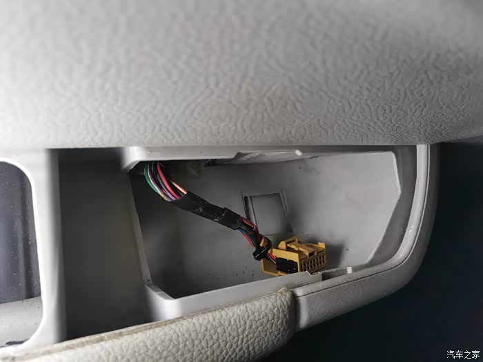

我把左前门的总控开关拆了参看,里面只有简单的按键面板、面板led灯和5个贴片电阻,并没有其他电子元件很简单(其他电容、芯片、二极管、三极管都没有)。我把按键面板和触点,包括插座针脚都用酒精棉片擦拭干净了,也没有作用,故障依旧。
