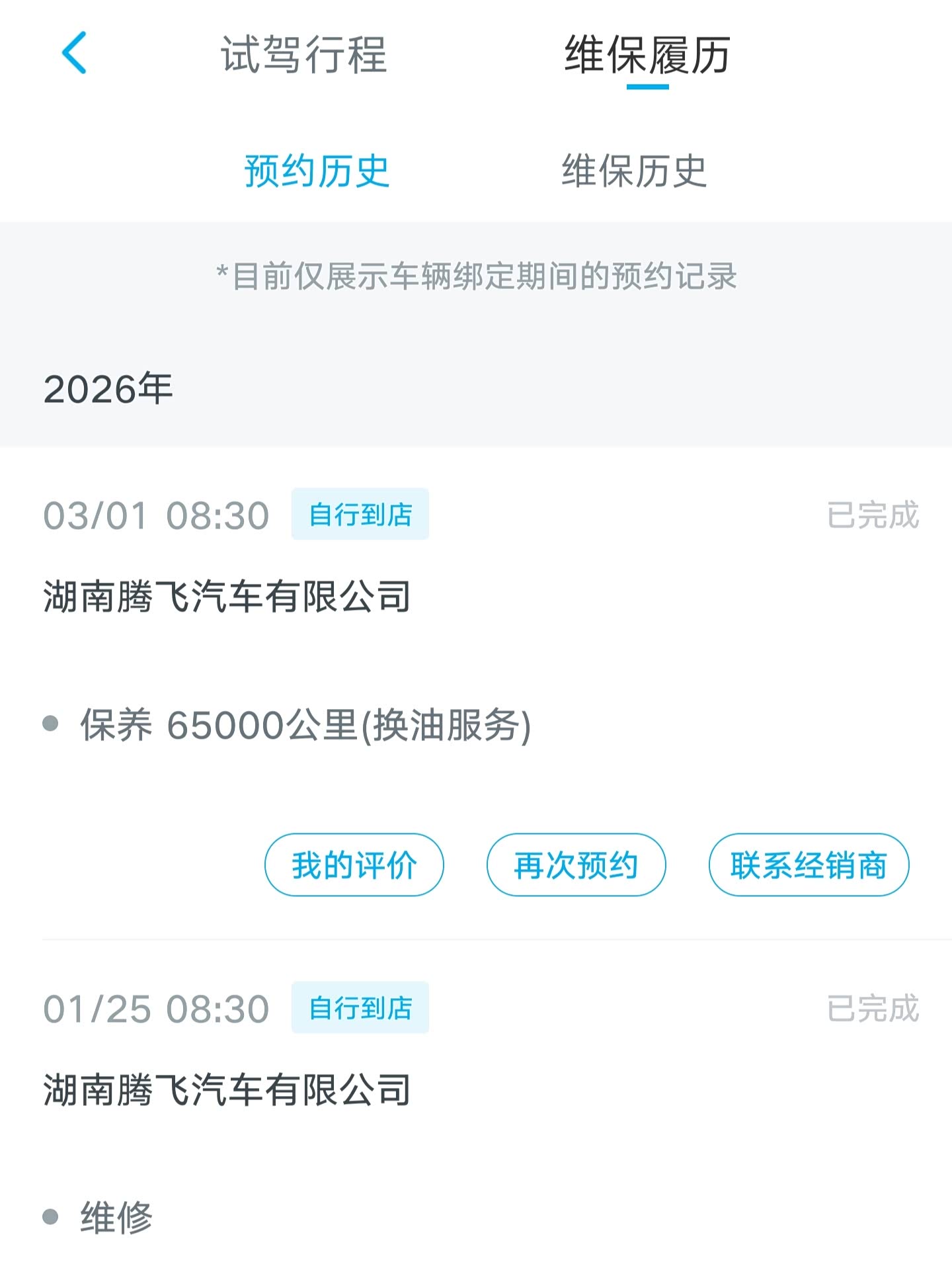

在4S店保养建议还是提前预约,特别是这种节后车多的时候,直接临时到店可能需要排长队;首先在上汽大众App上操作预约门店和时间,一般最早是提前7天就可以预约,越临近保养时间怕没有名额的,预约好后如果跟4S店有对接服务顾问,可以提前将预约记录发送给服务顾问,以便好安排和接待。

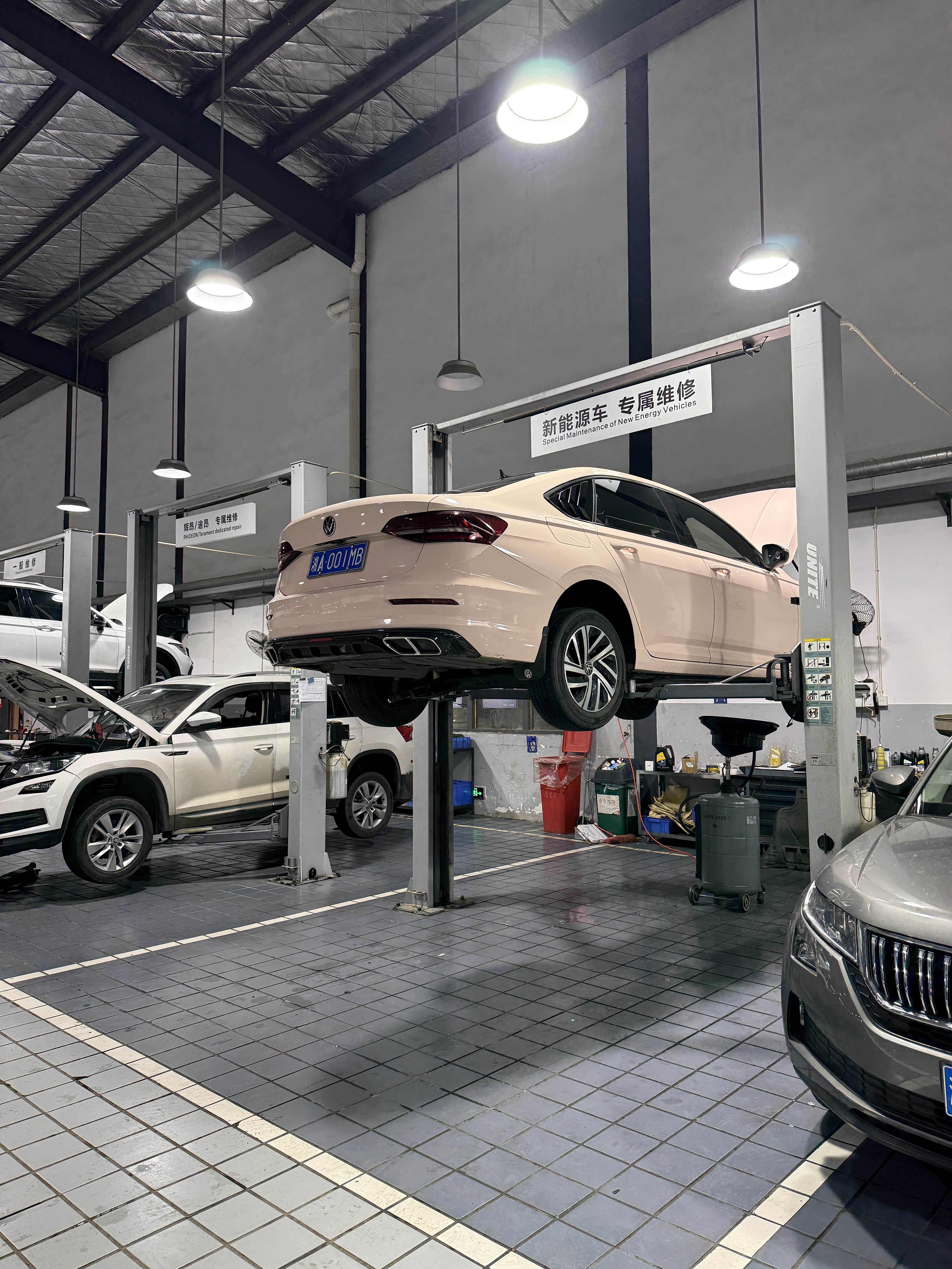

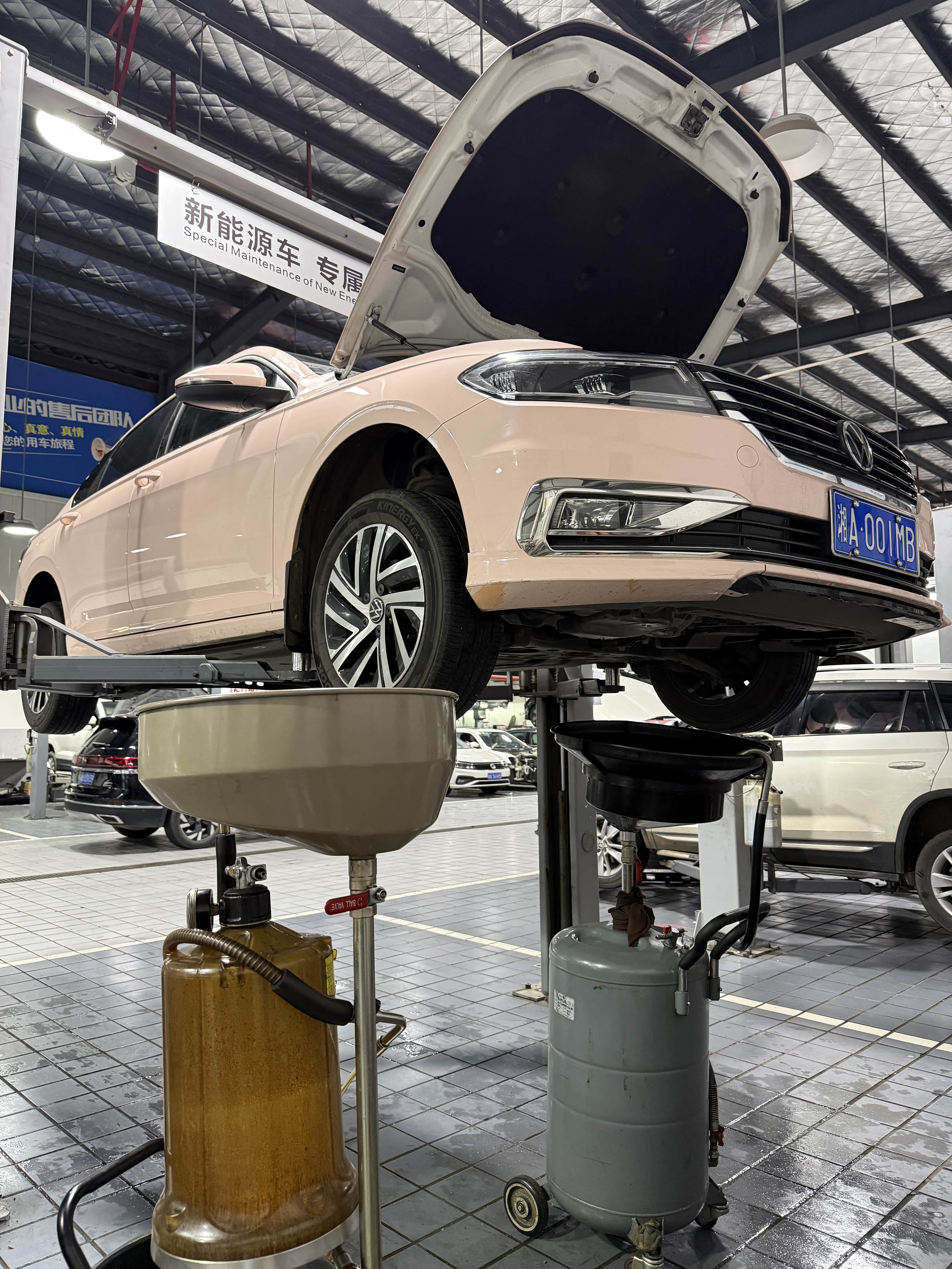

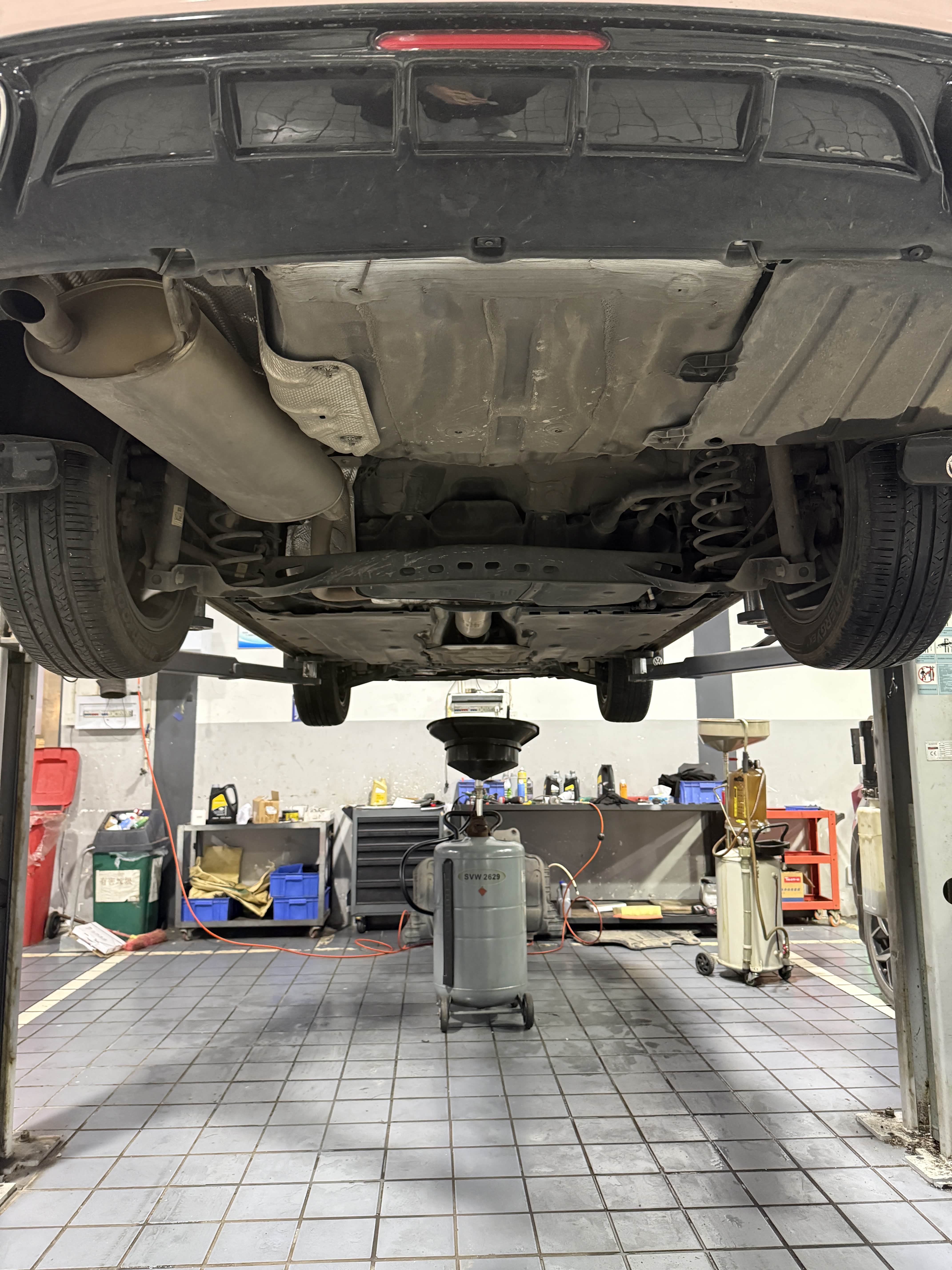

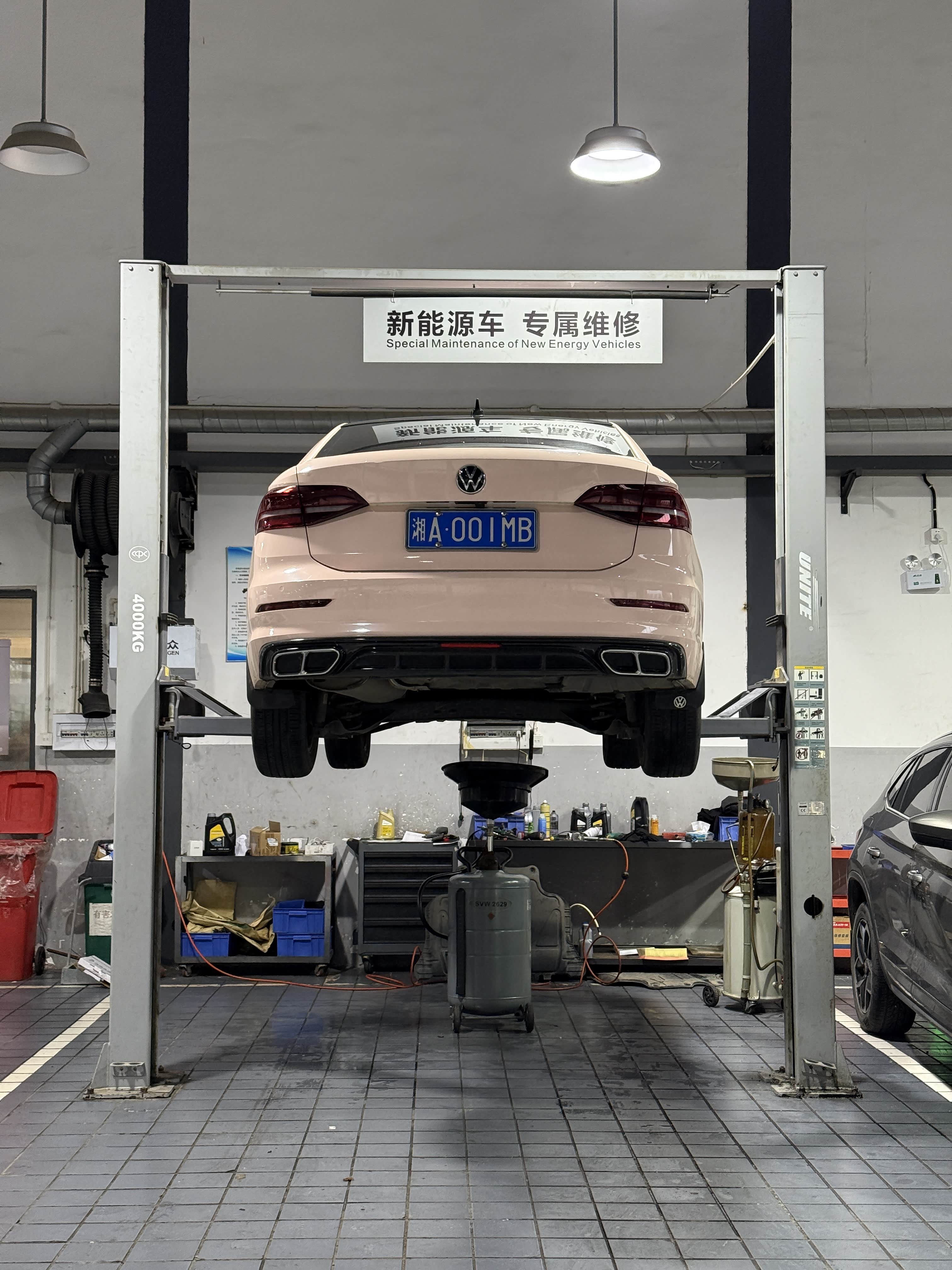

由于到我时正处饭点,师傅跟我协商说,先把车子升起来放机油,然后他去吃个饭就过来,不然等会错过来就没有饭吃了,我表示理解和同意,一来师傅们忙活了一天也是辛苦了,二来我这个朗逸是采用重力放油的方式,那放久一点也放的干净一些,因为EA211的发动机油底壳设计在最底下,而帕萨特等车型的EA888就不太一样,放不干净,只有负压抽油才能抽干净,可能平常保养由于时间原因,师傅挺多三五分钟就给放完油,不会说等它测底的滴干净,这次是放到滴油都滴不出来的那种程度。

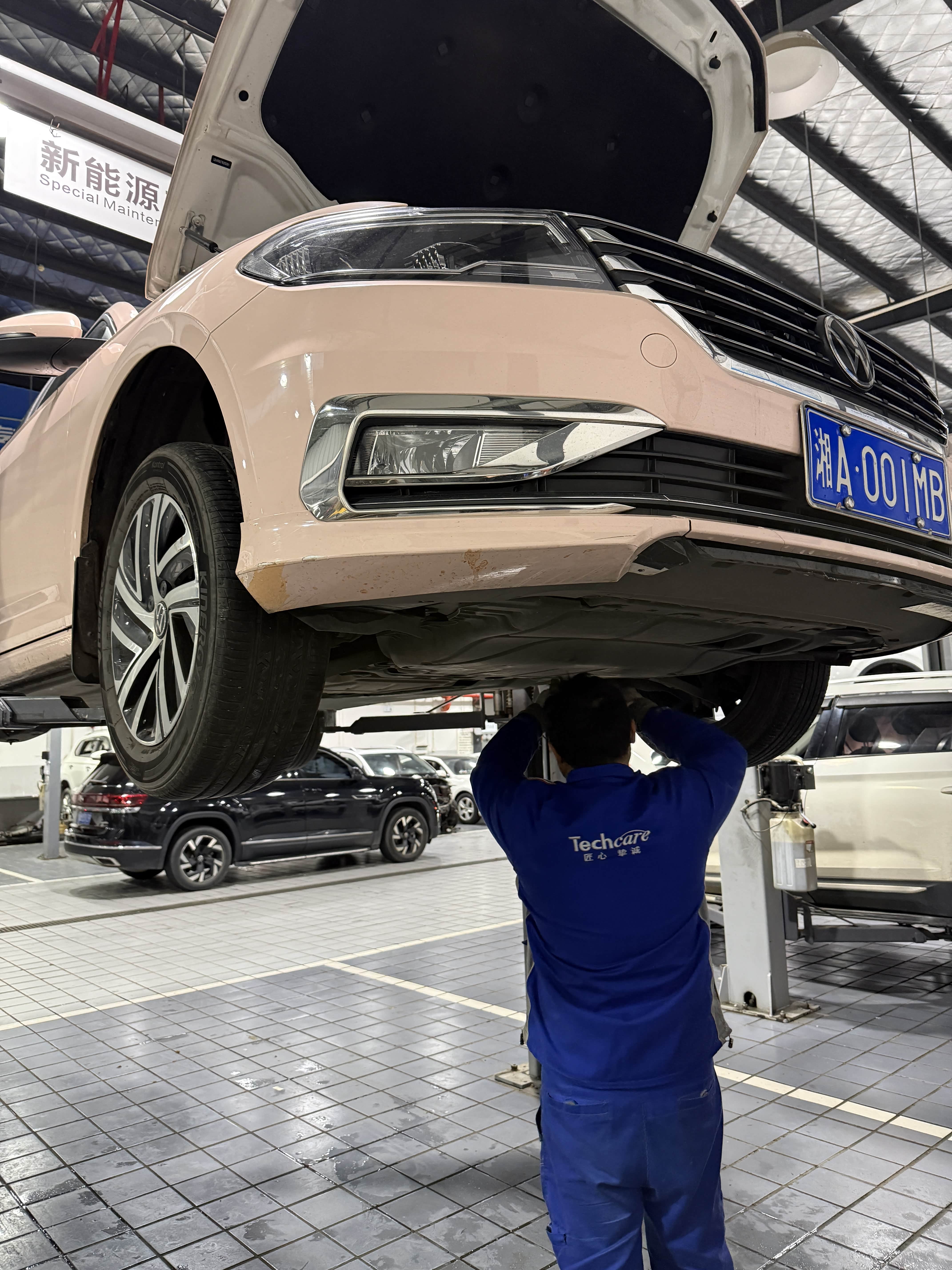

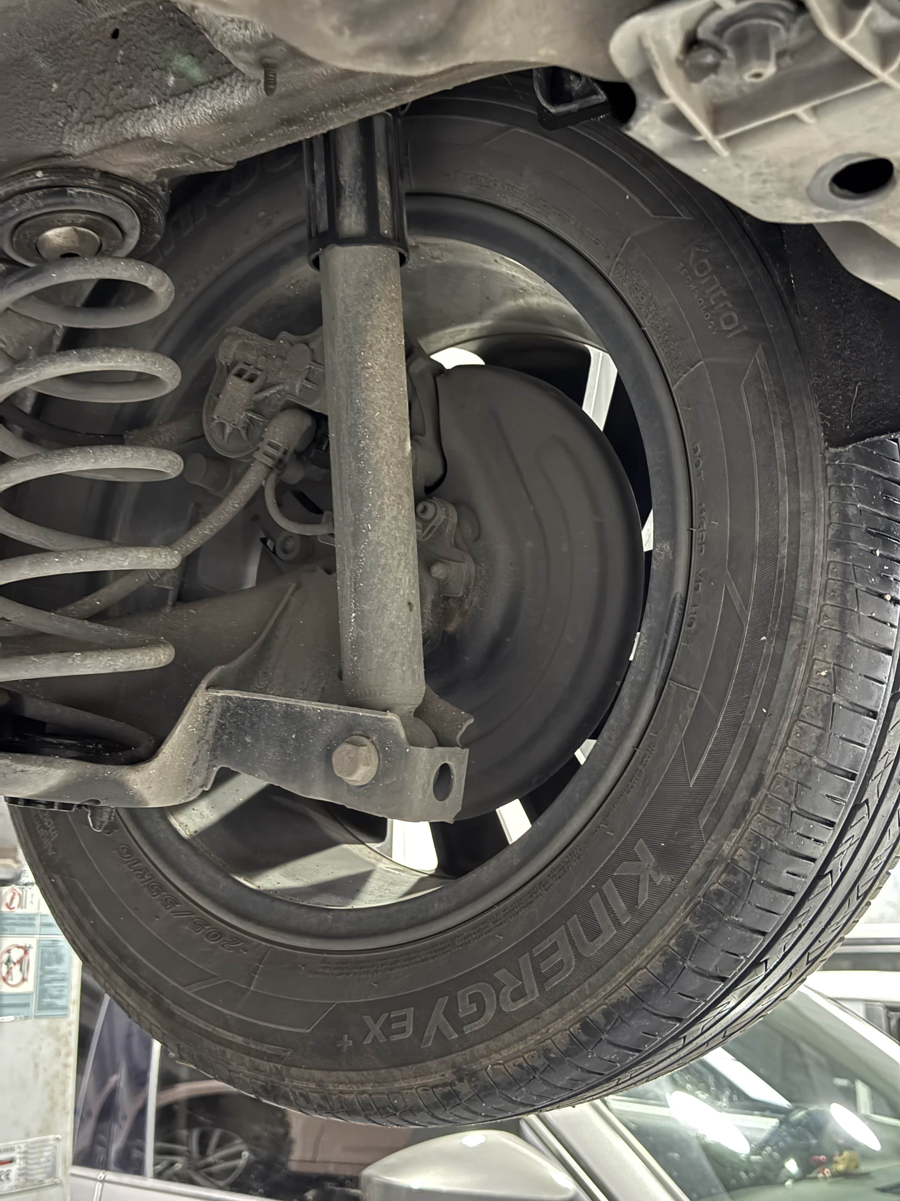

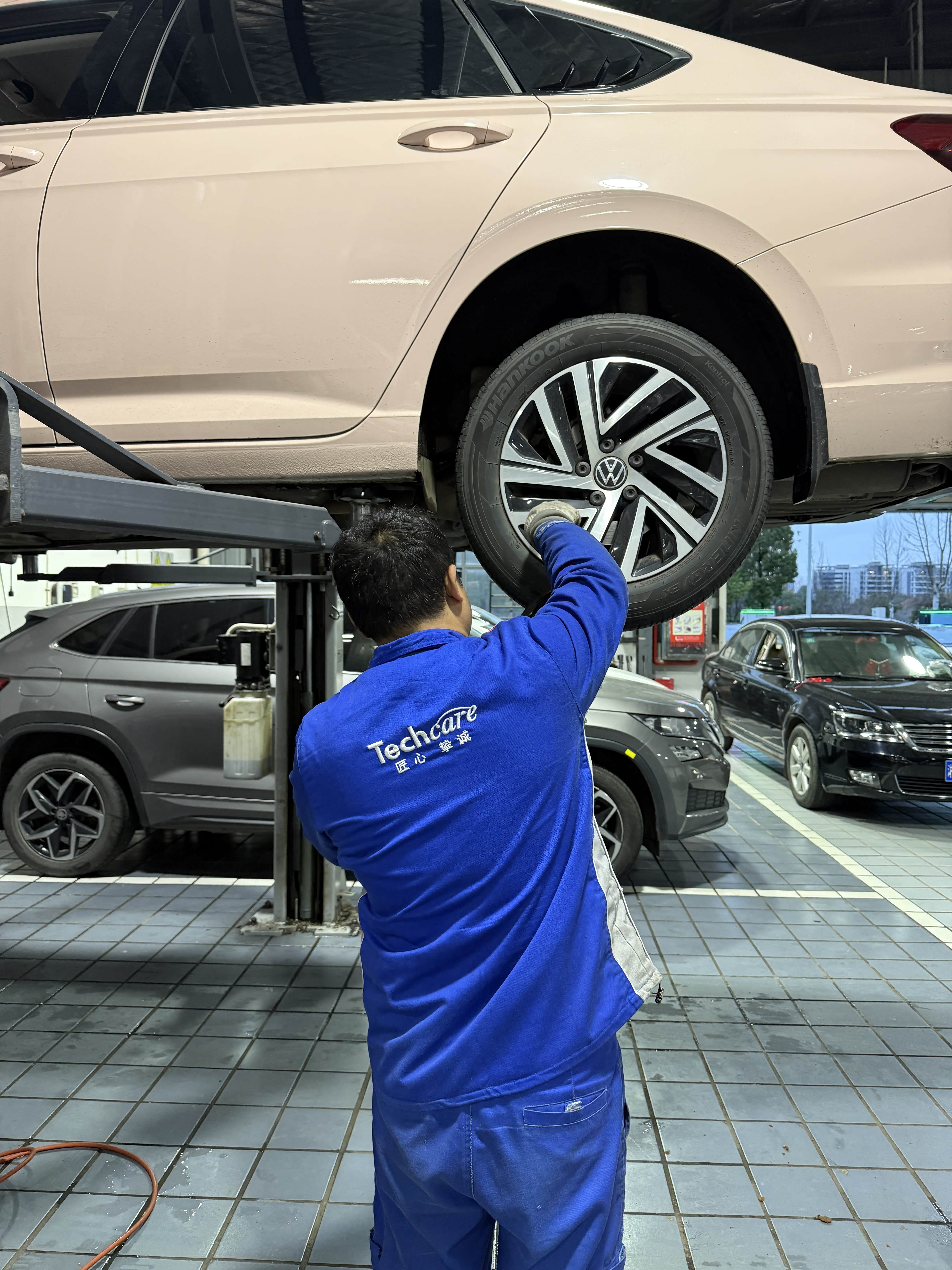

等着师傅吃完饭回来,就给我检查车辆底盘,突然发现个问题,我的朗逸右前下摆臂胶套出现鼓包开裂,难怪我说这个冬天怎么每次过减速带就又嘎嘣的一声,还以为是冬季悬架偏硬导致呢,原来是下摆臂胶套老化导致没有缓冲,才6万多动力的车子,前段时间刚更换节温器水泵总成,这才不到一个多月又出现新的问题,这不得不让人质疑价格战内卷中大众的品质,我随口问了师傅说换胶套下来,算上工时费用要600多,随后也在网上了解到换个副厂的下摆臂总成也就600多,这让我在更换副厂下摆臂总成和仅更换原厂下摆臂胶套中难以抉择,这里希望车友们可以给我出出主意!

机油已经测底放干净,师傅拿着清洗剂清洗放油口和机滤接口,随后装上新的放油螺栓和机油滤芯,大众的这个原厂机滤据说是有很好的止逆阀效果,很车主都轻视了机油滤芯的重要性,以为就和空气滤芯、空调滤芯一样很随便,随便选择了很普通很便宜的机滤,那种机滤里面是没有止逆阀的,在发动机静止时没法阻止机油回收,将会导致机油下沉到油底壳,在发动机冷启动时得不到好的保护和润滑,造成的将是不可逆的损伤,好的机油滤芯它的逆止效果是非常好的,可以精准的控制机油下沉,保护发动机上部有适量的机油留存,好不夸张的说机油滤芯可能比机油还重要。
加注新机油

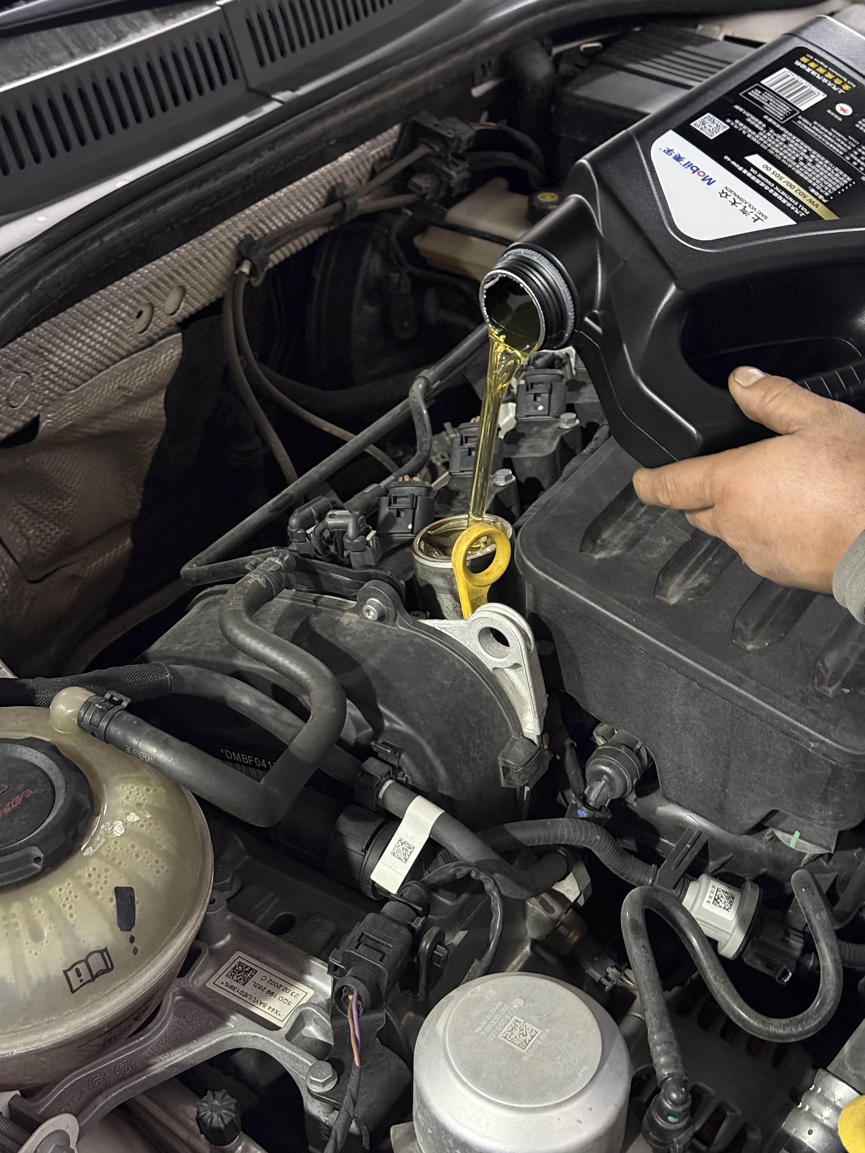

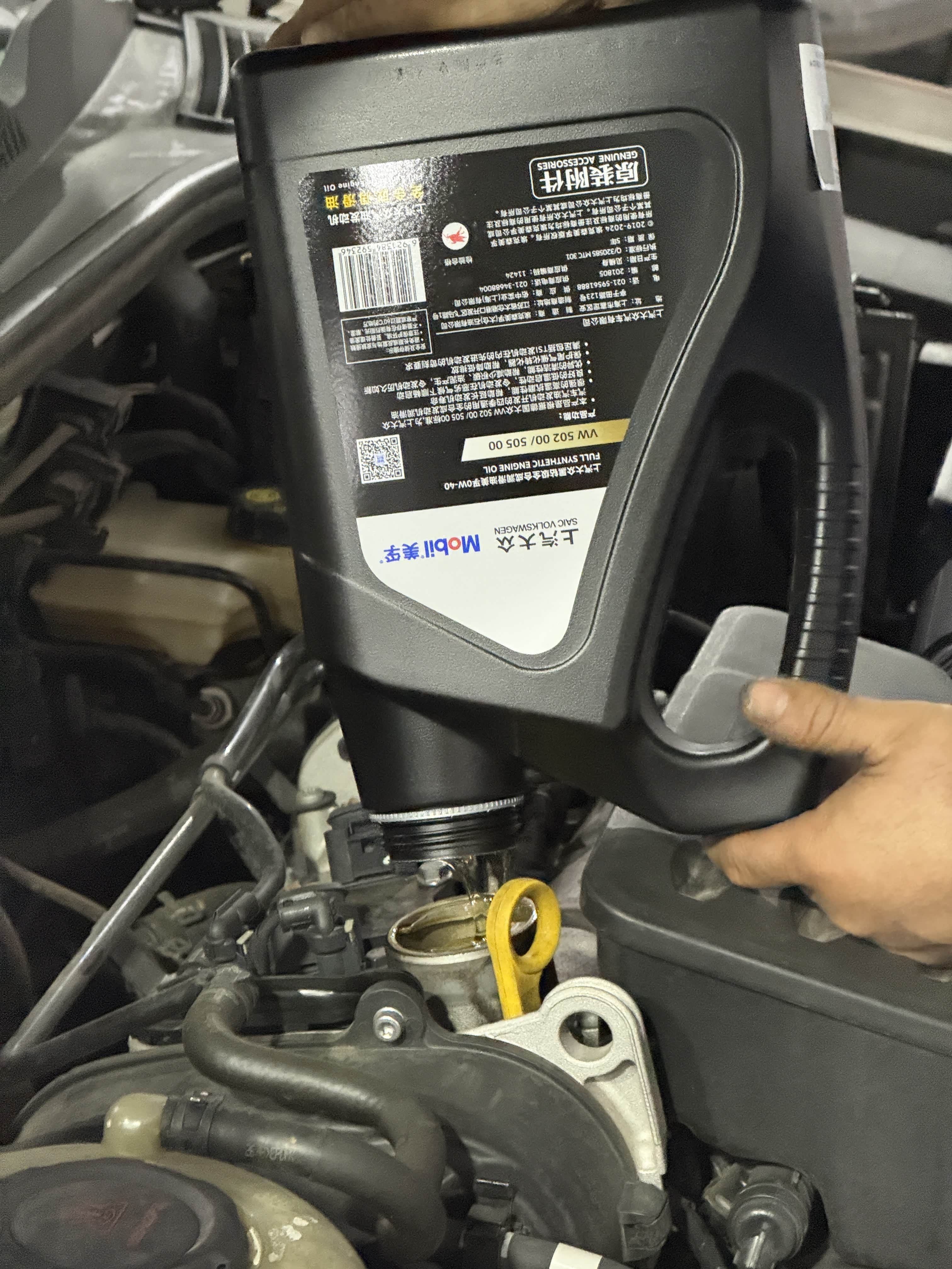

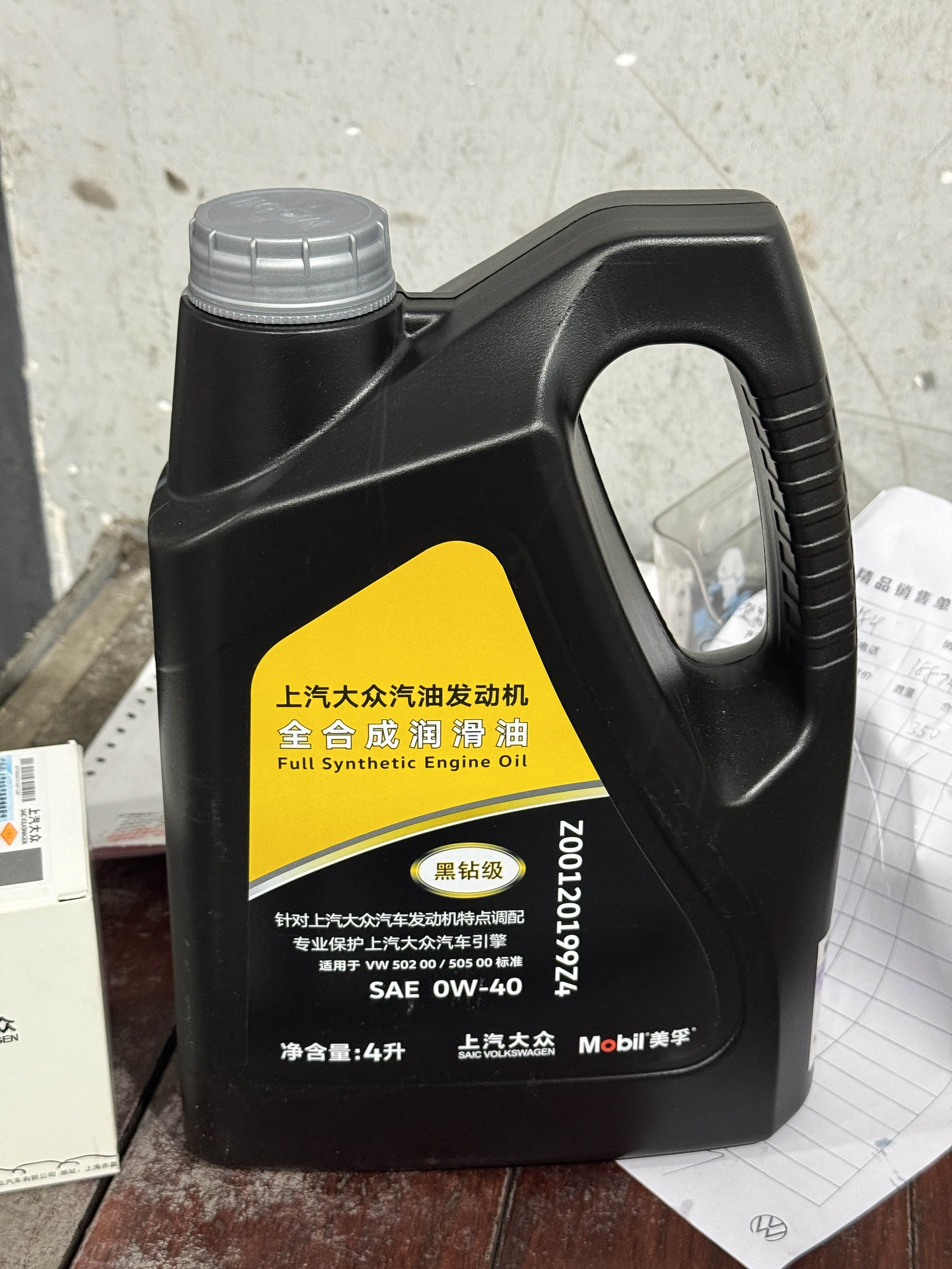

在整个放油过程完成后,把车子放下来开始加入新机油,这次用的是这款上汽大众原厂黑钻级别机油,由美孚代工,相当于美孚的esp超金美孚,比金美孚还高1级,机油标号选用0w-40的,刚好一桶4L机油容量全部加入,然后启动发动机怠速5分钟,对于1.5L自吸发动机喝这么好的油,不知道是不是有点太过奢侈,但是这款机油的性能确实很诱人,超1万公里的换油周期,一年一换完全可以,我觉得下次保养可能要到明年的这个时候了,选择一款好的机油省心又省事。

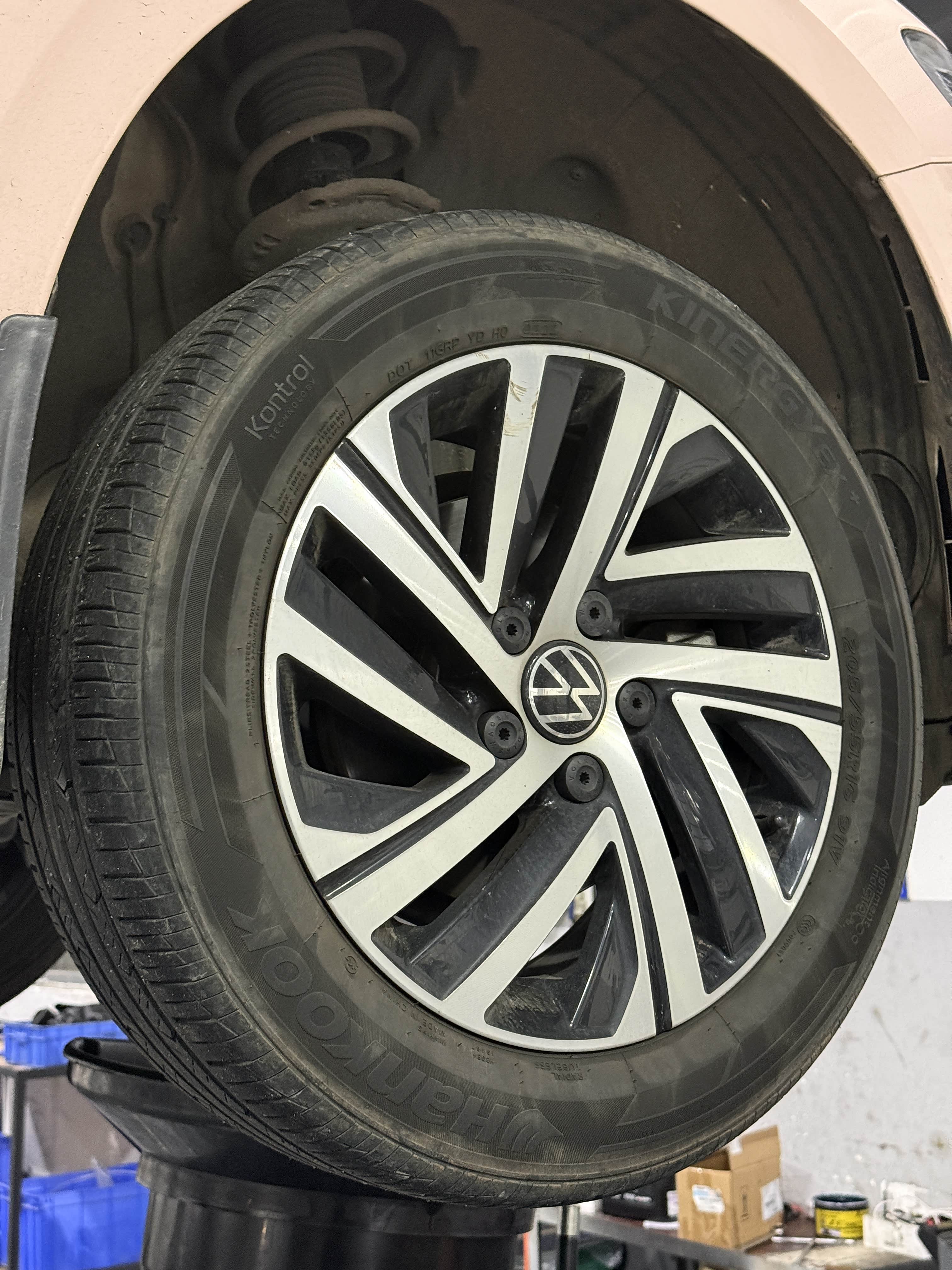

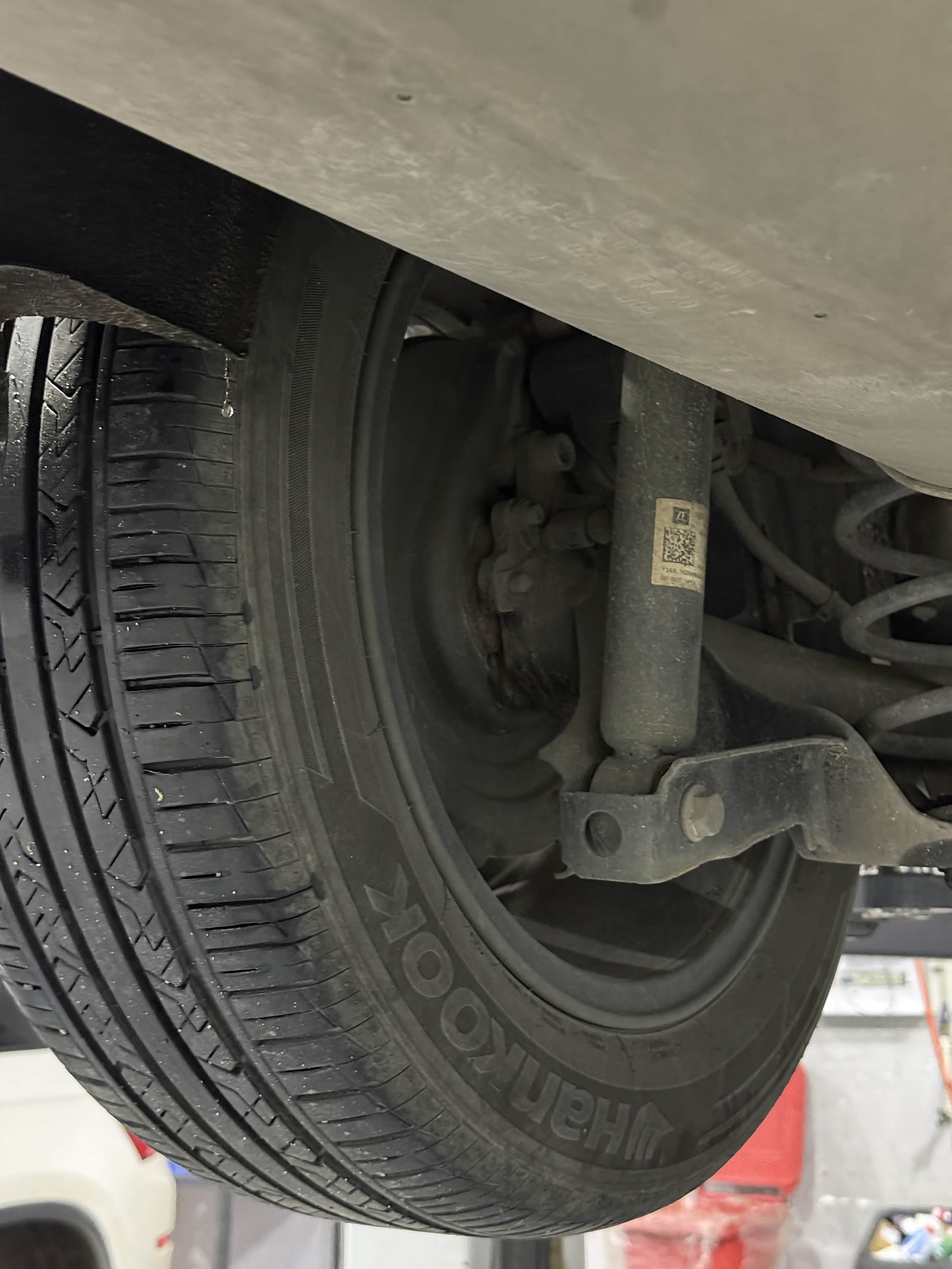

①首先就是胎压检测,全部轮胎都按照2.5Bar补压,然后师傅还提了一嘴说我这个轮胎磨损还很不错呢,胎面还有3.8毫米的厚度,全新轮胎是5毫米,这用了一半还不到,胎面橡胶成色也不错,没有龟裂老化,估计可以用到10万公里再换台,期间多做两次四轮换位;

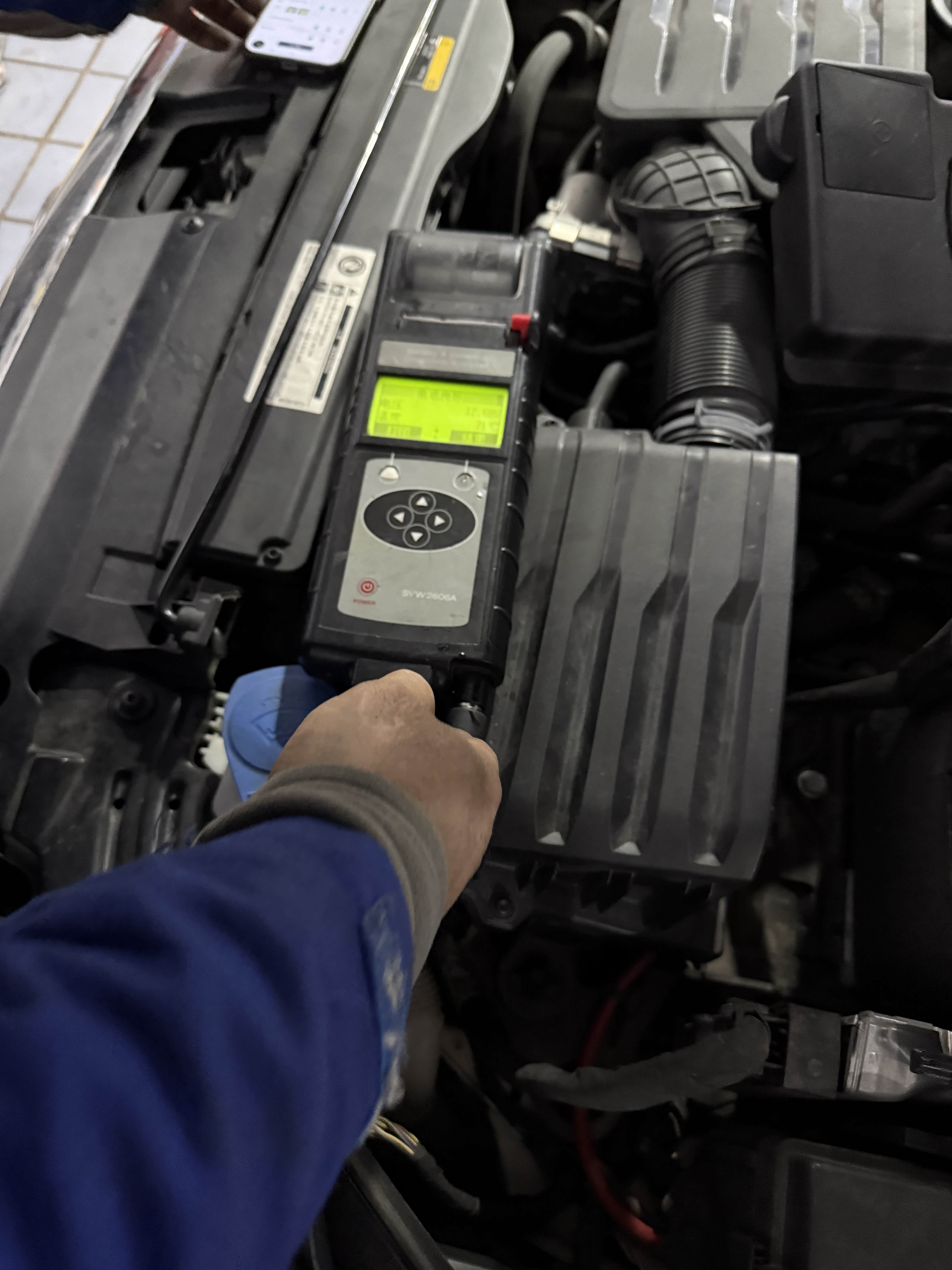

④检查电瓶电压,用电容器检查显示这台良好,电压有12.68V,3年整换的电瓶送18个质保,现在还在质保期内,应该用到车辆年检时差不多,刚好用个3年。

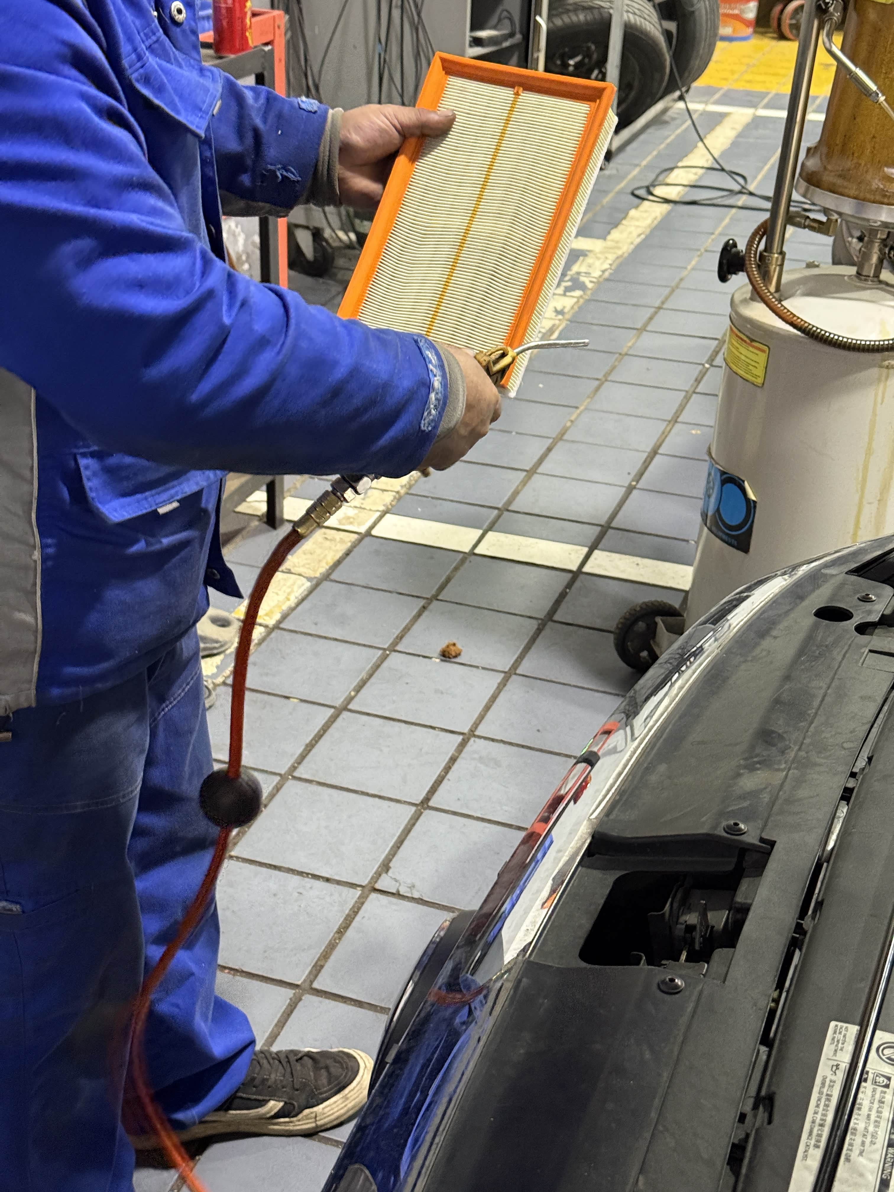

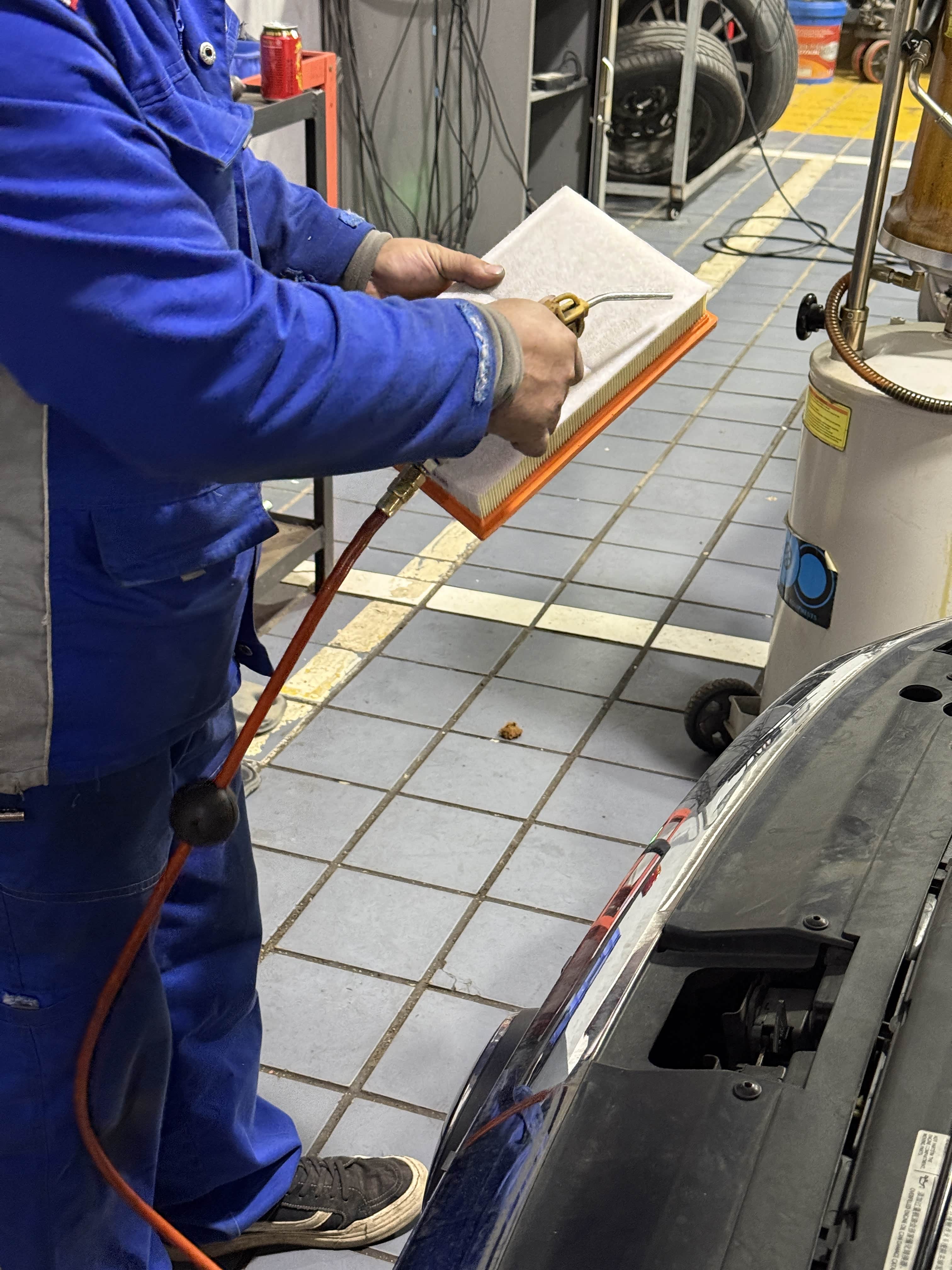

⑤检查空气滤芯,拿出空气滤芯上面好多灰尘啊,师傅说也该换了,但是这次不换也可以,先给我用气枪吹了一下上面的灰尘,确实一吹好大的灰,不吹看不出什么,吹完后干净多了,像个新的一样。

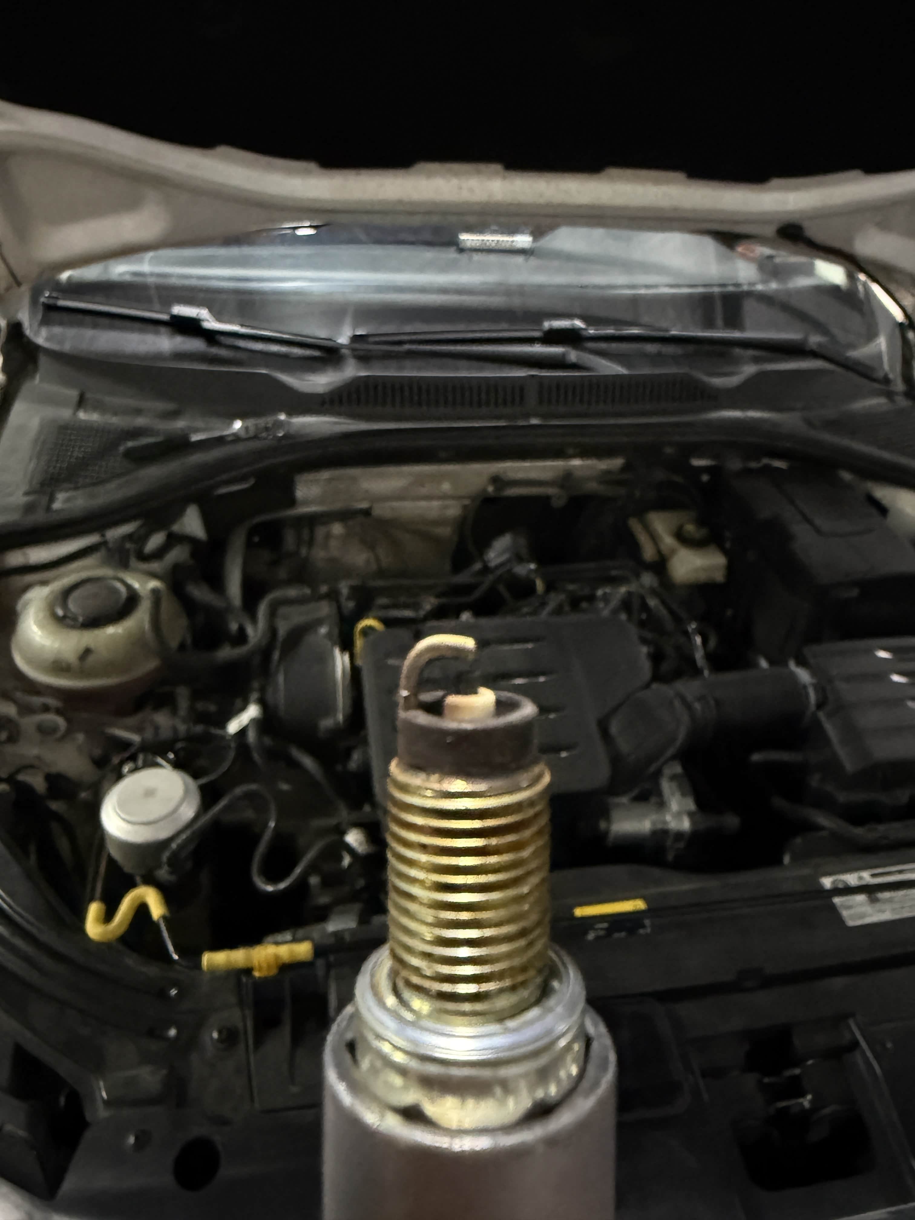

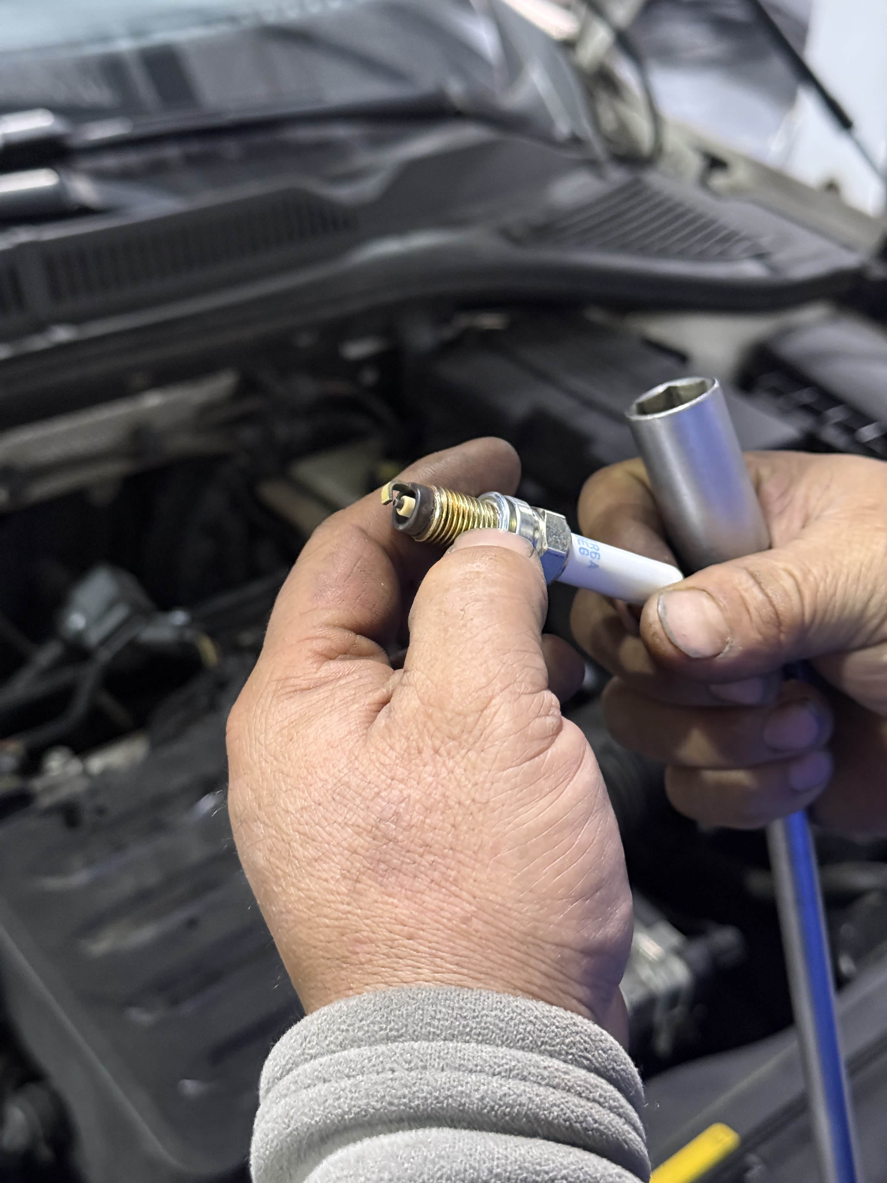

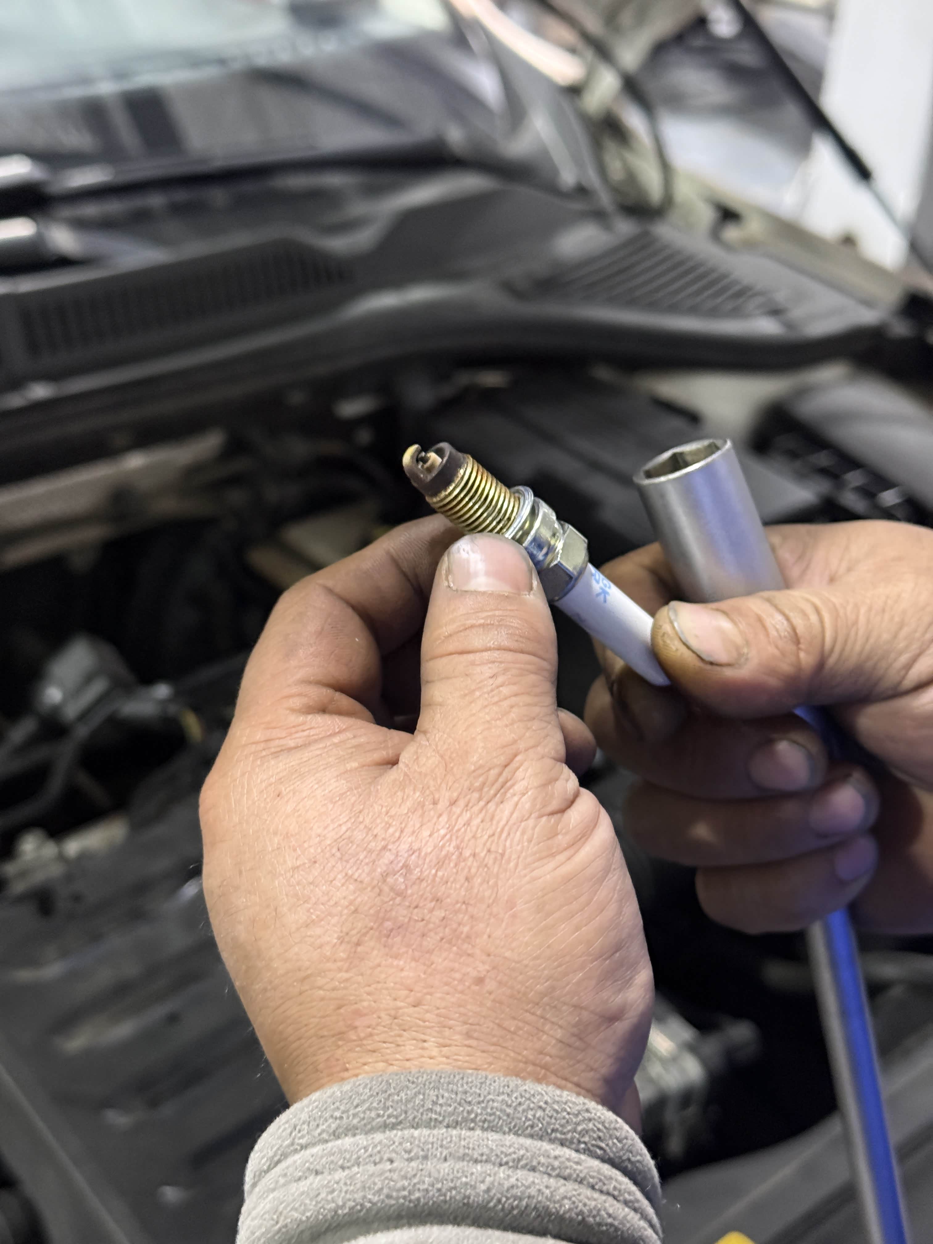

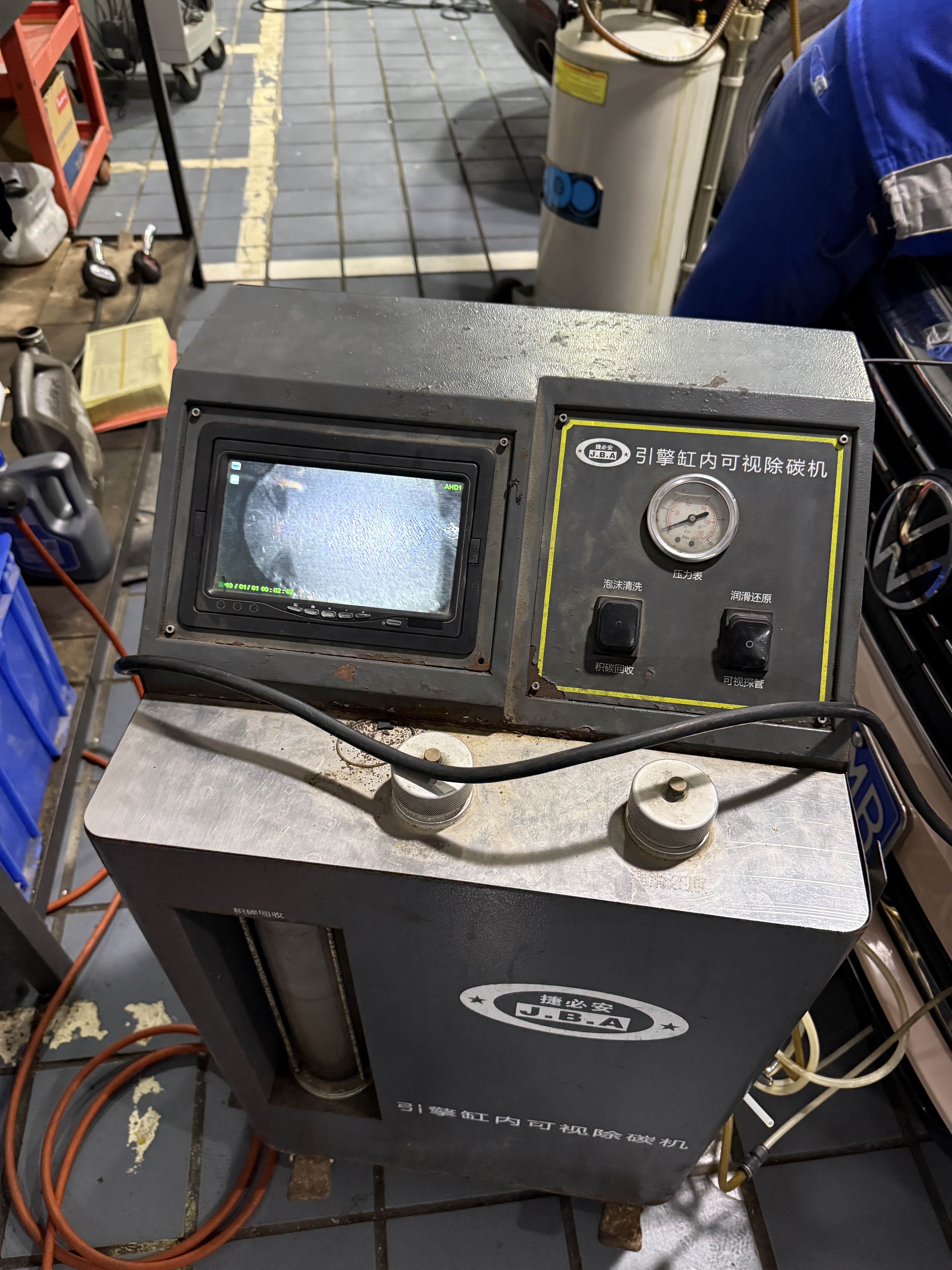

⑦这里特意嘱咐让师傅帮忙检查火花塞和缸内积碳,拔掉高压包后,用套筒工具拧出火花塞,这个火花塞电级上还是发白,师傅说是混合气过稀导致,上一次保养检查火花塞也是这样,看来是这个碳罐有点问题了,估计迟早要报故障要换,缸内积碳用内窥镜看了看,有一层薄薄的积碳,但是不是很厚,但是我一直都是加的中石化汽油,从来没有加小油,而且车子高速也经常跑,还每箱油都加了积碳清洗剂,不知道为什么还是有积碳,正常来说应该是看到金属面的,很是疑惑?

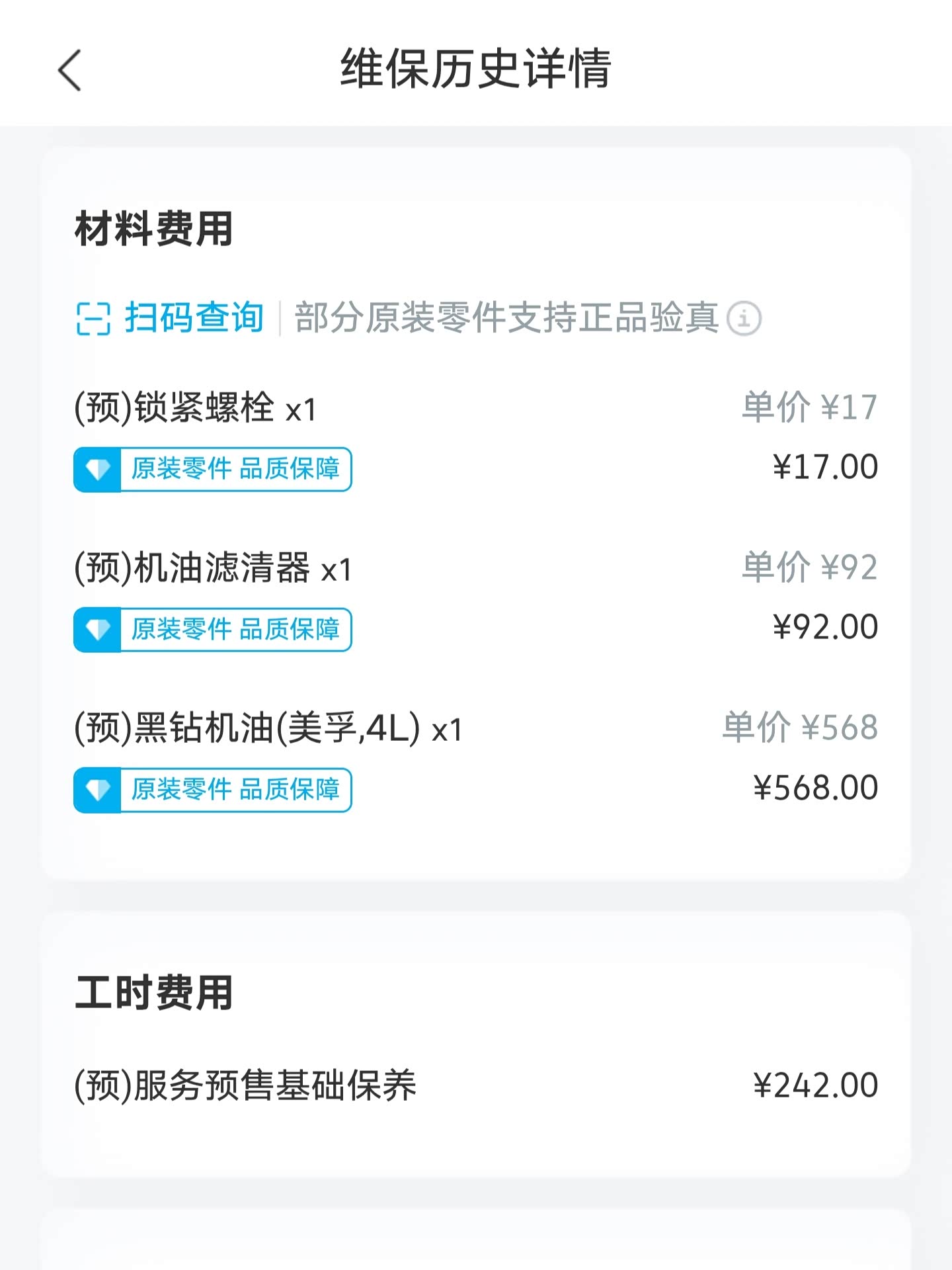

本次换油保养总花费919元,分别如下:
①机油568元
上汽大众原厂黑钻机油美孚代工4L,标号0w-40
②机油滤芯92
上汽大众原厂机滤带逆止阀设计
③放油螺栓+垫片17元
④工时费242元,单价2.2元/分钟
全程在4S店完成本次换油保养,耗时4个小时,排队2.5小时,保养过程1.5小时。
