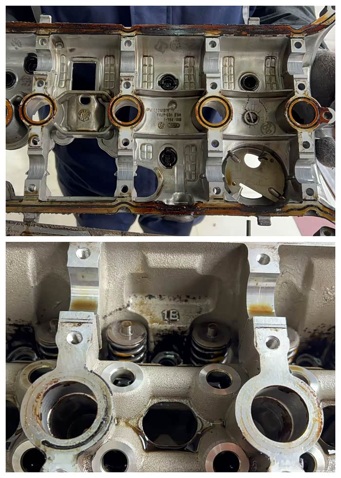

拆掉气门室盖,哇塞,里面好干净呀,一点油泥都没有,说明车主机油用得不错
但毕竟年份久了,瓦架的位置还是有局部磨损的,没办法,总不能因为这点磨损把缸盖换了吧

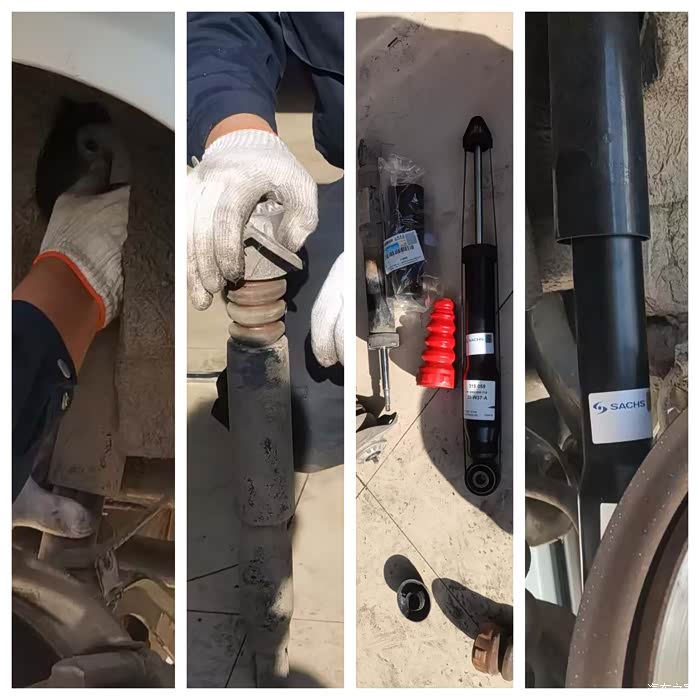

后减震器是萨克斯的,是原厂配套的东西,价格不贵。问题是现在有人居然修减震器,真不明白他们是怎么想的

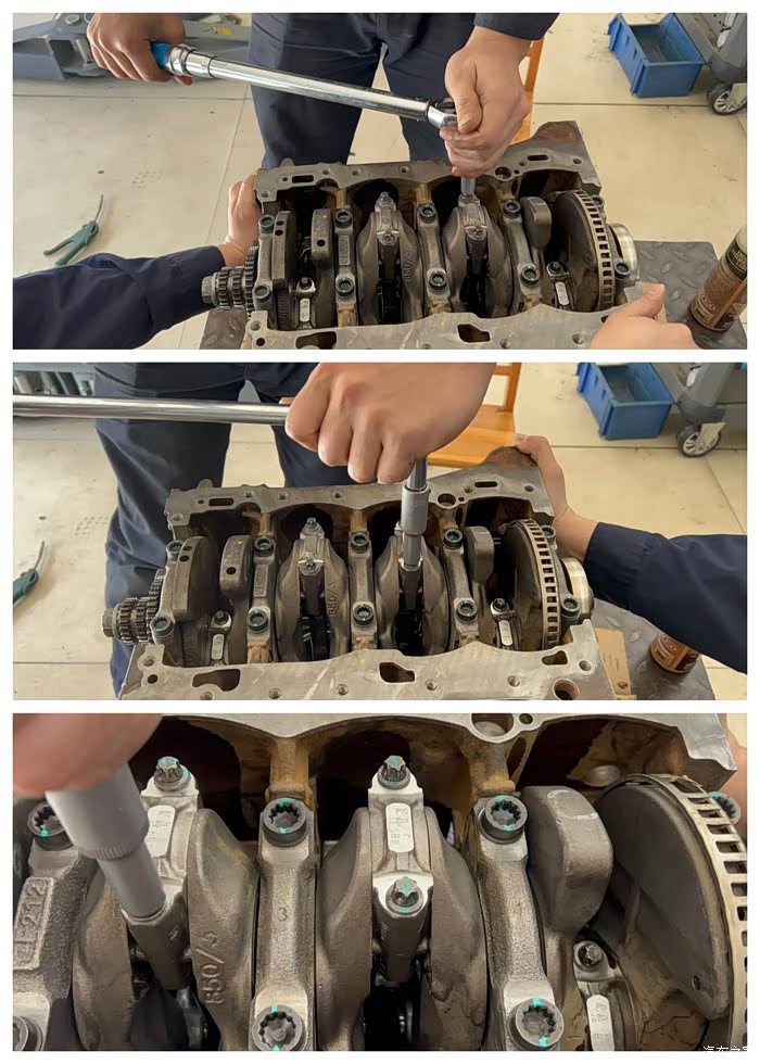

大瓦螺丝换四根,头尾换掉,因为容易断。按照60牛米加90°拧紧大瓦螺丝!

小瓦按30牛米+90°拧紧

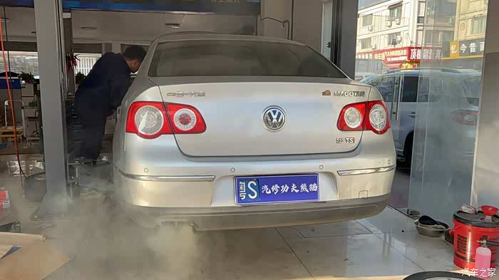

顺利起动车辆,排气管冒出一股蓝烟!
