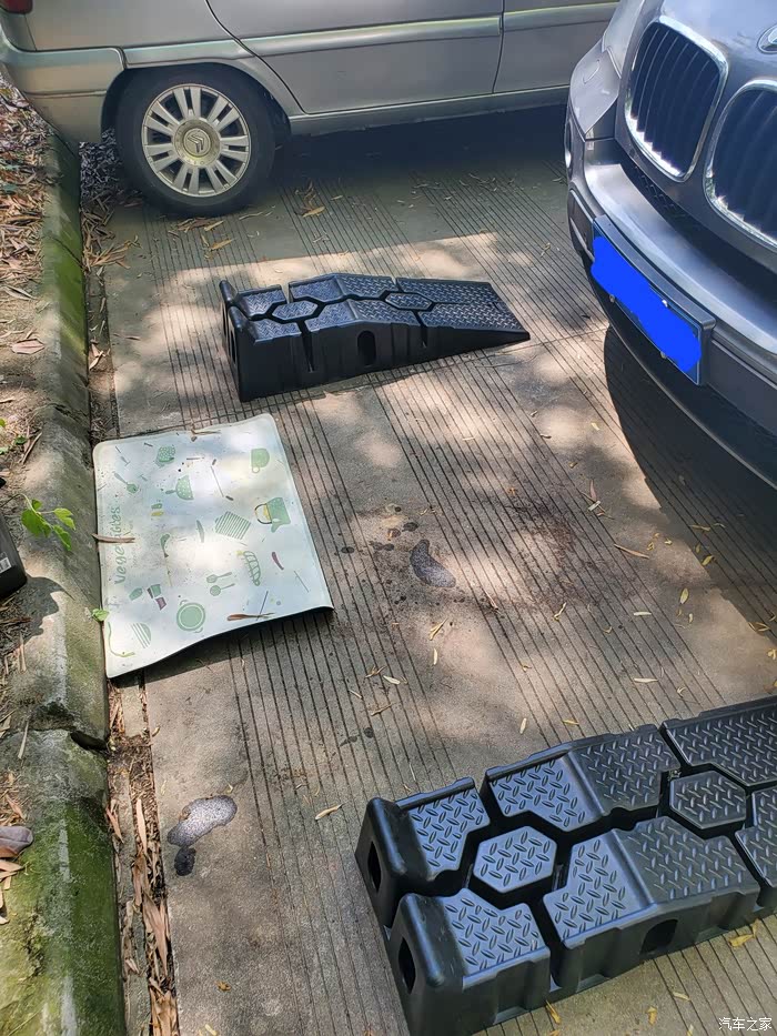

用的坡道,铺个垫子开搞,这个是搞完拍的。地方有点小,憋屈啊,DIY现在最难搞的的是场地啊捂脸
最近在抖音上发现大连等地方开始出现汽修厂提供DIY工具和场地,提供技术指导,车主自带保养材料,汽修厂收个场地费用,这种模式很适合机油论坛的老铁啊,可是不是每个城市都有。希望成都这边也有。
没有物理机油尺,不能抽油,就直接上坡道了。
坡道加上安全支架,这个塑料坡道强度没有问题,但是还是同时使用安全支架放心点。安全支架没拍。

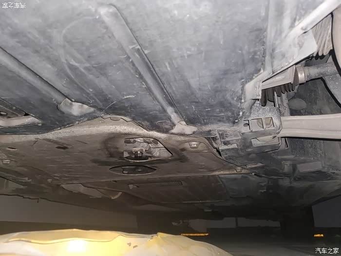

放油螺丝17mm套筒,25Nm扭矩。

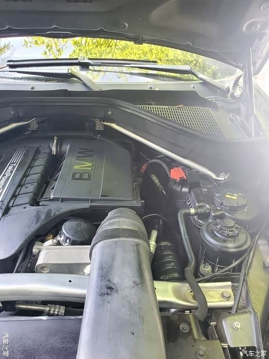

拆机滤没有拍,因为机舱打开直接就拆了,宝马的机滤位置很好拆,傻瓜式的。就是有个机械油尺能抽油就完美了。

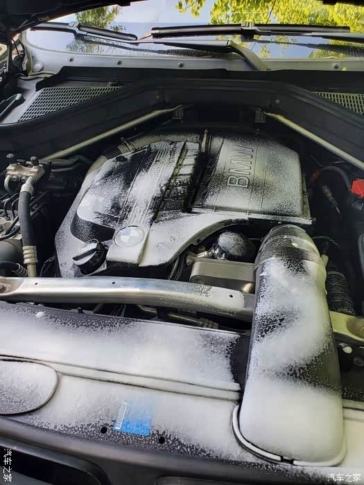

上点泡沫清洁剂,机舱清洁下。
清洗之后的,感觉不错。

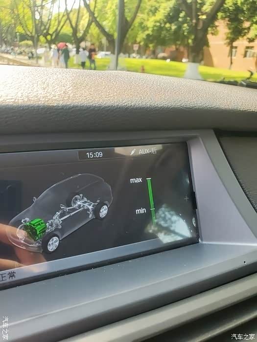

加了机油6.5L,怠速几分钟,检查下机油高度。刚好,在max最大高度。

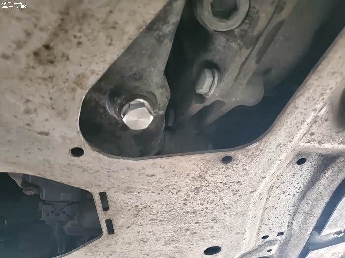

原来的放油螺丝拧的次数比较多了,这次换了带磁力,不锈钢的。使用扭力扳手打了扭力,25牛米。
这个螺丝比原厂高度高一点,安装上基本上和护板齐平,但是原厂是比护板要矮一点的。下次看看有没有接近原厂的。
