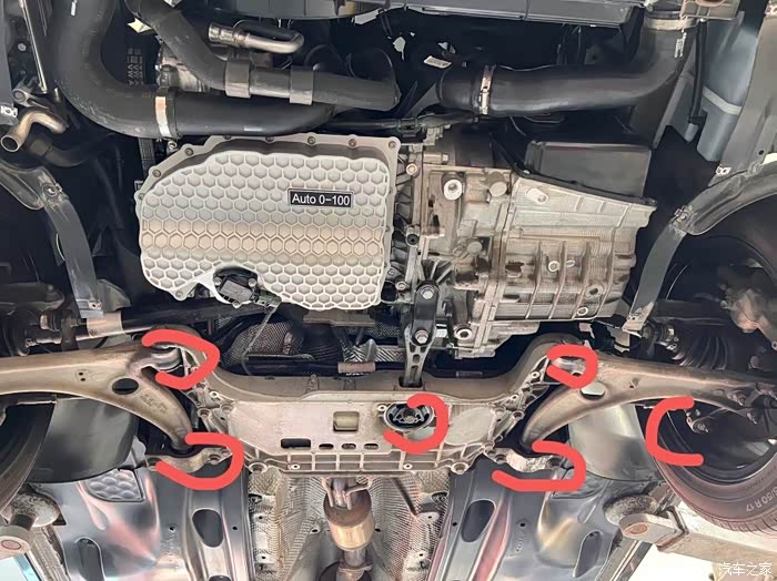

老板不在,可能是几个小哥不想干活,就说,这又没事,渗点油很正常,EA888哪有不渗油的。又看上面两个正时盖哪里,也是有点渗,说没流下去就没事。我问换这两个盖子估计多少钱,也懒得给我查。但还是给我把车升起来了,下面看了,确实没渗油。趁机喷了下底盘的橡胶件。

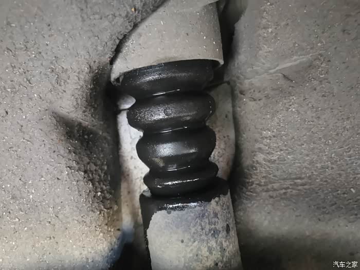

这是参考位置,就喷这几个地方。因为装了护板,中间那个没喷,图中靠上的两个点也不太方便喷。

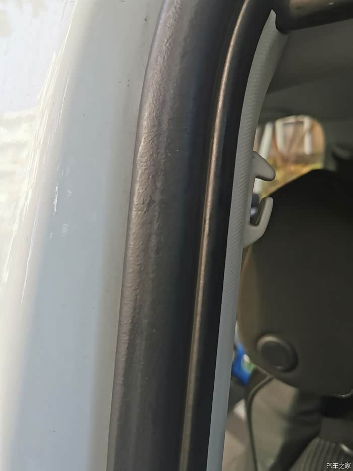

那就把喷的事先说完吧,回家后把减震那里还有车门的橡胶条都喷或者擦了一下。
胶条的处理是,先喷到洗脸巾上,再去擦。擦完是挺黑亮的

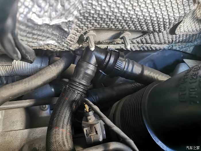

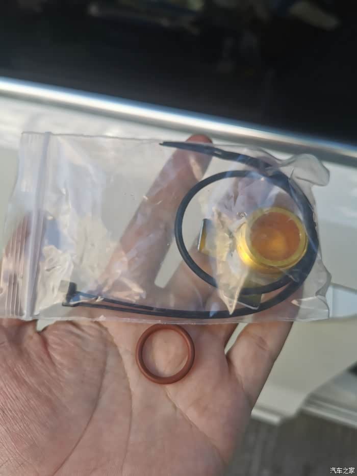

然后透气壶那个管子还是要搞一下,原来买的时候有备件的。

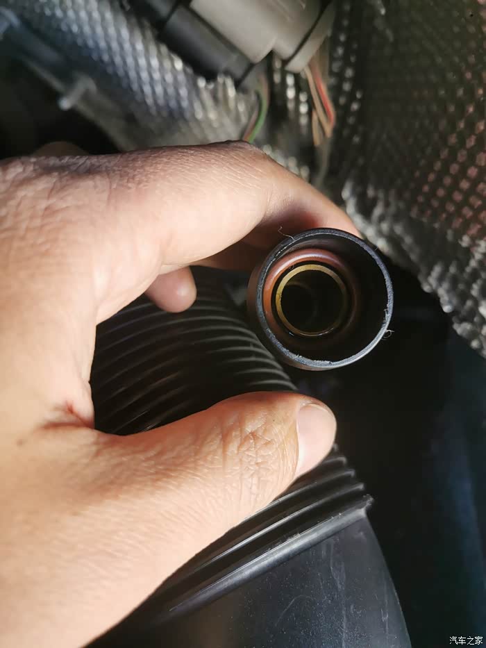

就是下面这个红色的圈圈,但是这个渗油的管子里胶圈不是上次换的,是原车带的。

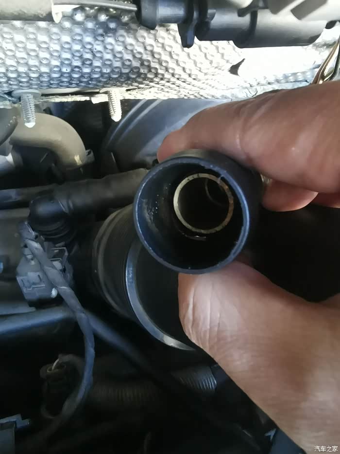

渗油的地方再看一下

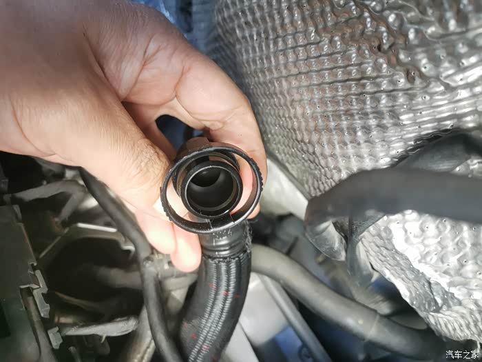

这个管口外面有个黑色胶圈,开始没注意到。
另一端是这样的
于是
我就想当然的把这个红胶圈塞到这里面去了,不对的。

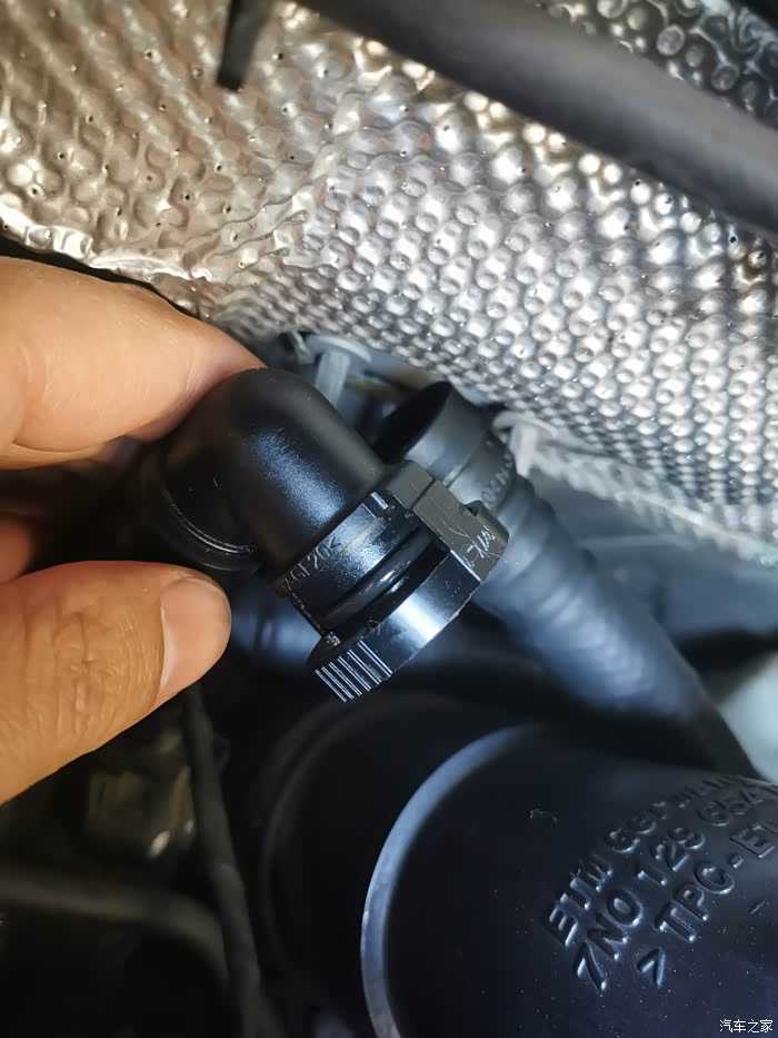

虽然没塞对,我插上之后车子启动了一会儿也没什么异常。估计时间还短,没露出多少东西来。后来群里问了波哥,也问了之前的卖家,都说是应该在左边的那个头的外面套这个胶圈。
这个黑胶圈看到了吗,就是要把它换掉。
后来换成红的看的就很明显了,换上后没拍照。
插回去,外面擦了擦,过段时间再观察。

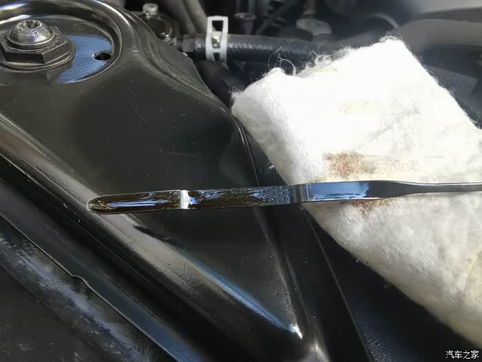

顺便看看机油,3000公里还没见少,这次不错。
