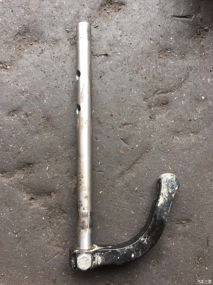

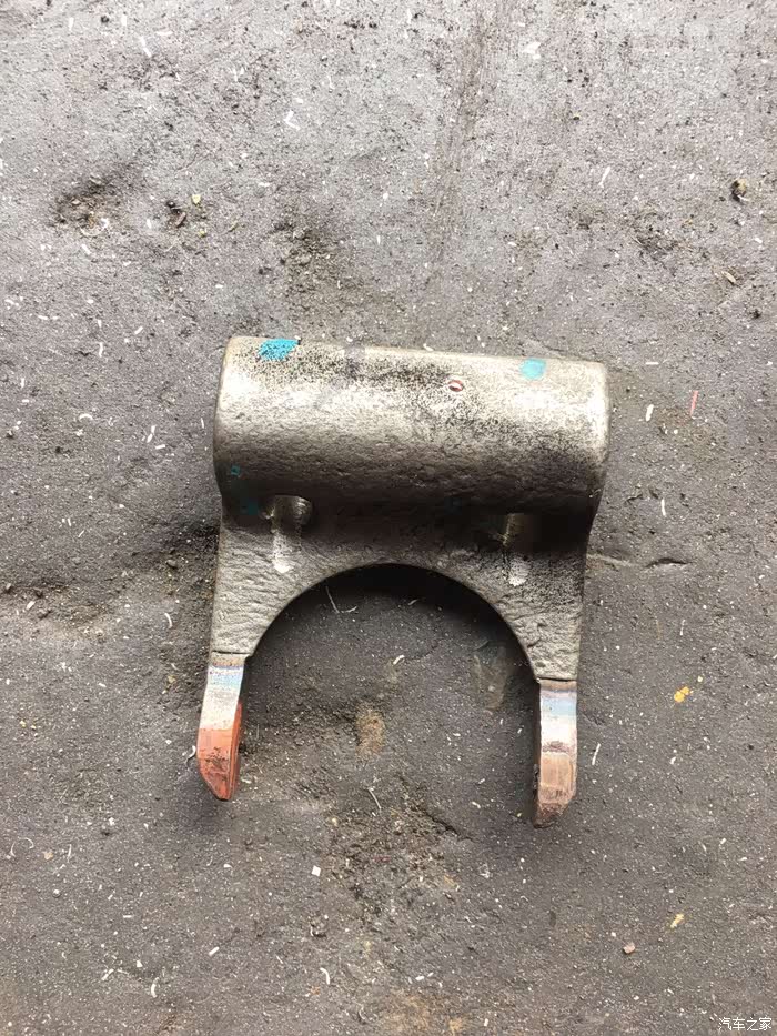

这个叫拨叉,三件套之一
这个叫拨叉轴和弯臂,三件套之其中两个

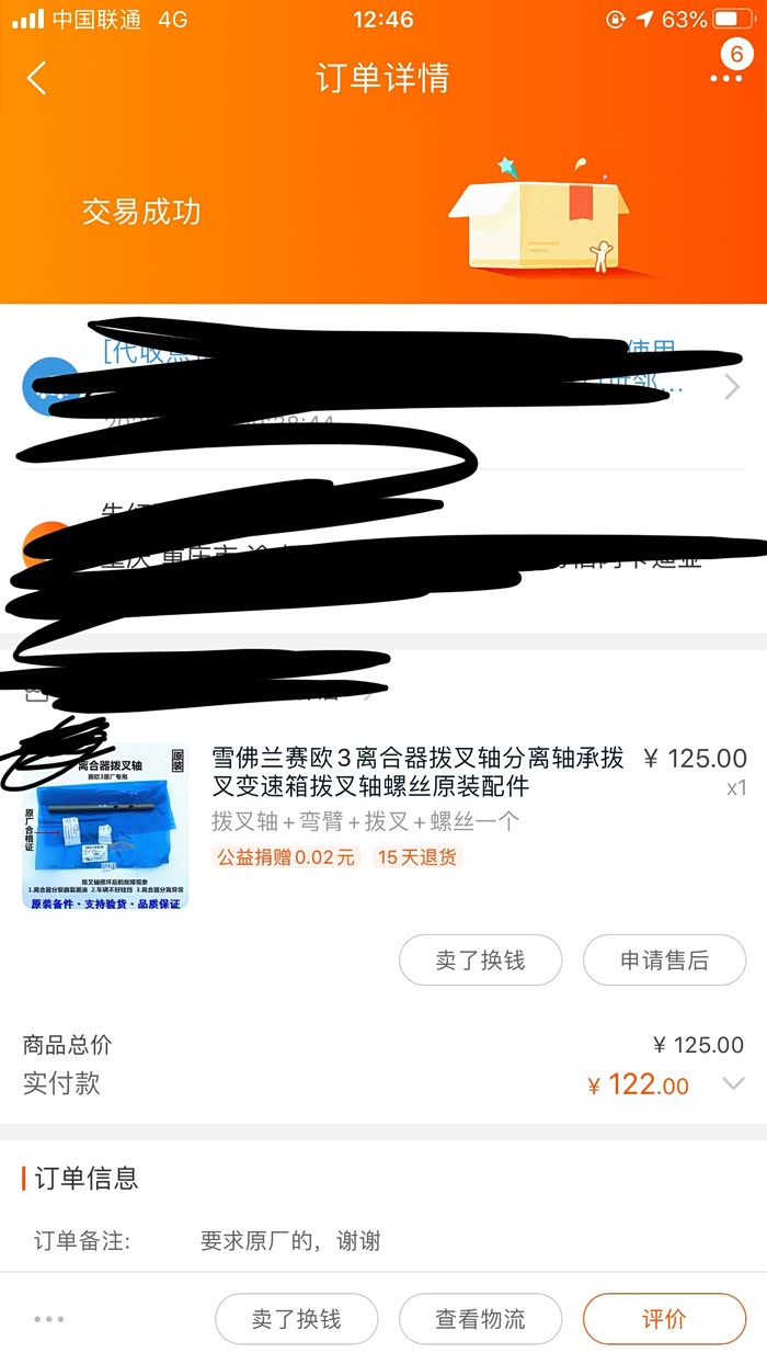

这个是我买的三件套,送一颗10.9级和原来一样的螺丝。也就是装弯臂那颗螺丝。

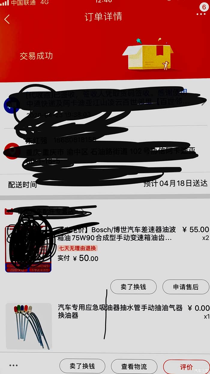

变速箱油,你们自己看买什么型号,我图片里有写,共两升就可以了。

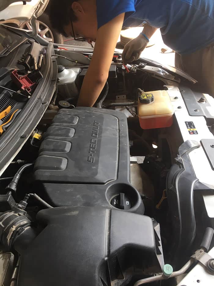

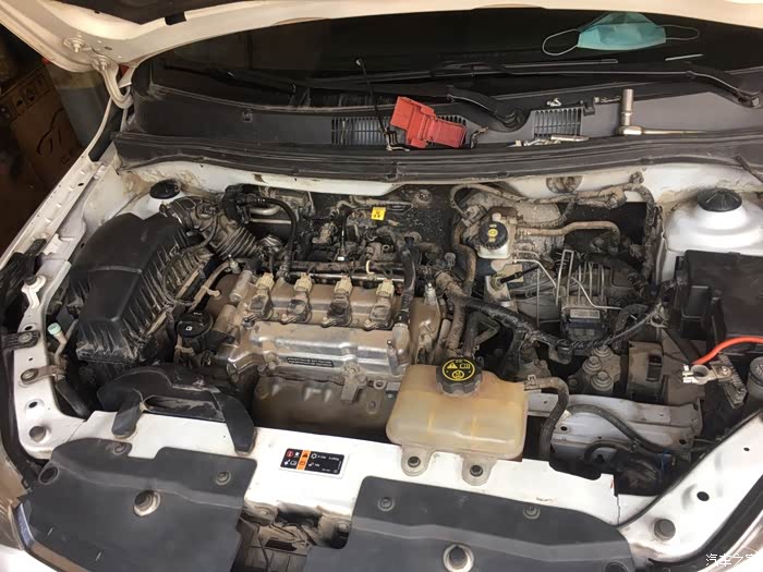

先要拆掉电瓶和电瓶架,才好拆变速箱螺丝。

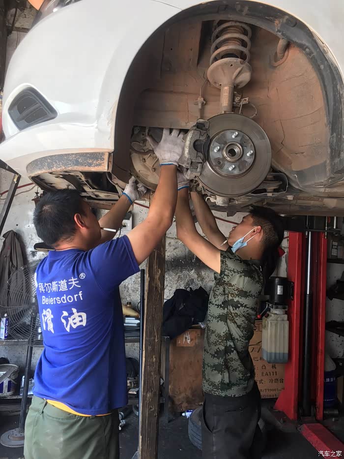

然后要拆轮胎和半轴,全部拆掉才能脱离变速箱,看到那根顶着变速箱的木头了吗,你们换的时候,一定要叫师傅顶着另一边发动机那边,防止掉下来砸坏。

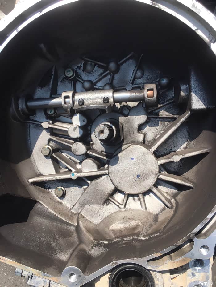

变速箱脱离后抬下来,就能看到拨叉三件套了,换很容易的。拨叉和拨叉轴,还有两颗螺丝。显而易见。这是我换好后的螺丝。提前修车厂给我打了螺丝胶的

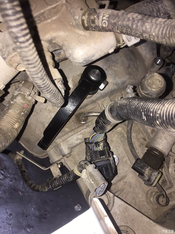

这是装上后,从上面看可以看到的弯臂,所以我说弯臂的螺丝即使坏了,就能掉地上,不会打坏箱体,如果螺丝硬了,会翘坏拨叉轴的螺丝孔,就又要换拨叉轴了。
