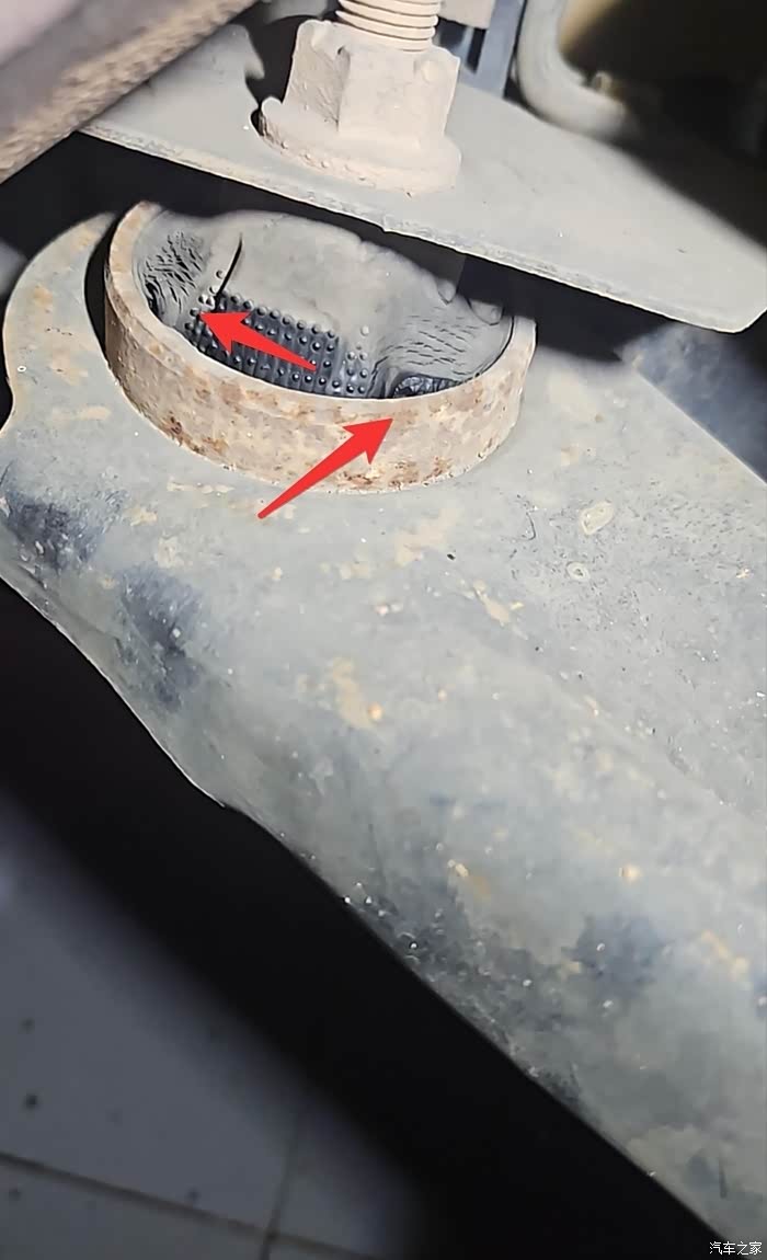

走烂路没有异响,或者异响不严重,就不要管它了。某虎喜欢这样这个那个得修,那个得换。
继续用 用到异响了 把上下摆臂和李子串一起换,只要不动副车架和方向机就不用做定位的
摆臂裂了必须换,但是你的不是摆臂是胶套裂了
一般前摆臂这个位置胶连裂是正常的,不用管它,如果是球头有框量了才要换。
看作者的胶套细小裂痕,不足以影响正常驾驶,估计底盘没有出现异响。
我的过年期间换了下支臂总成和前托架总成,山东威海这边一下雪就铺天盖地地撒融雪剂,前托架驾驶侧连接下支臂处锈蚀严重。行驶接近22.5万公里下支臂胶套裂了,底盘出现异响,一并更换掉。
4s仅下支臂总成更换一对报价1500,价格不能接受,所以没到他们店里换
我的也是这样特地上网查了下也是某虎要求换
我的在京东养车检查完也这样,让更换。我可能不太会看,哪里是裂纹,正常的样子是什么样的呢?
