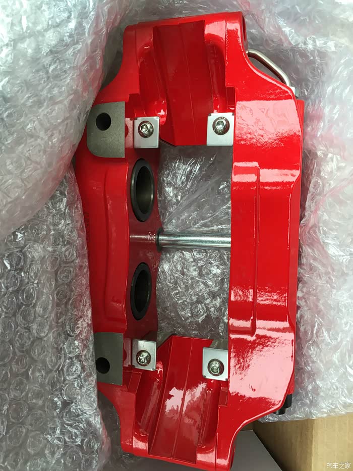

做工看上去真心还可以
背面的做工也还行

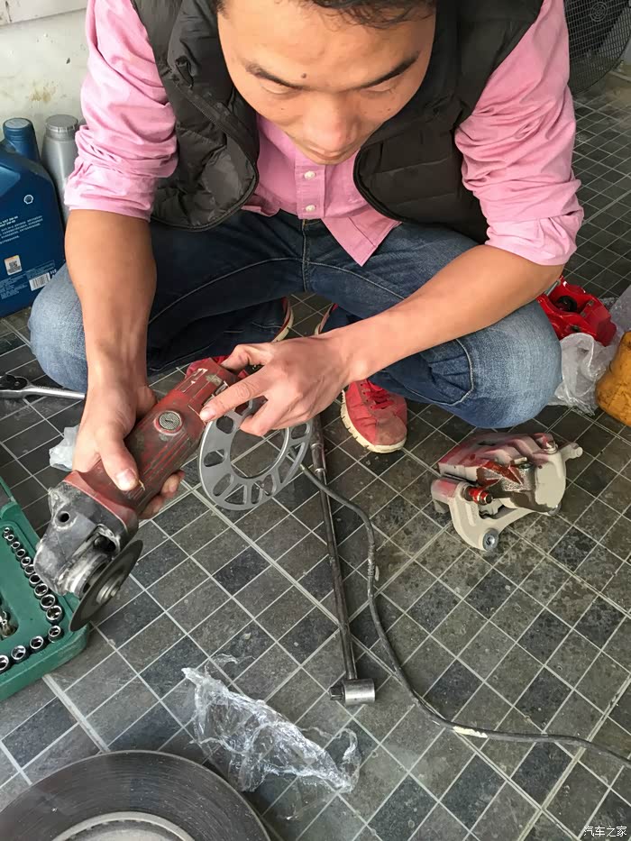

这个是0.5厘米厚的ET垫片,不加这个的话,新盘子会跟那个防砂石的罩子摩擦。    我朋友现在正在跟我把ET垫片上的一些毛糙的地方磨光滑一点

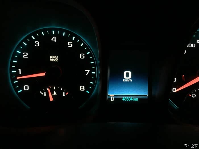

记下公里数,新刹车基本要500公里的磨合

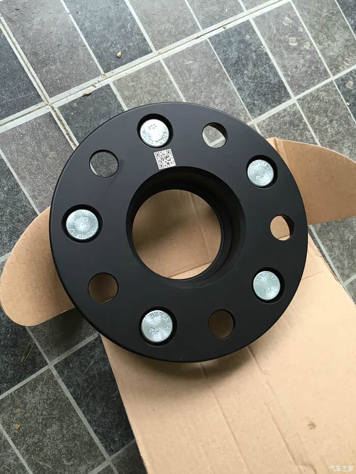

然后就是装法兰盘
前面的法兰盘,我用的薄一点,所以要打磨原车的螺栓
原厂的螺栓打磨之后
后面我用的是2.5的法兰,所以后面不需要磨原厂螺栓。前面用的是2公分的,然后加上装刹车的时候加了0.5公分的垫片,所以前面也相当于加了2.5公分了
