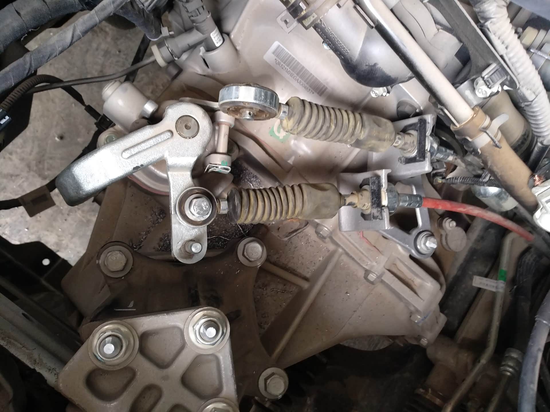

这个拧上省得麻烦钻孔了

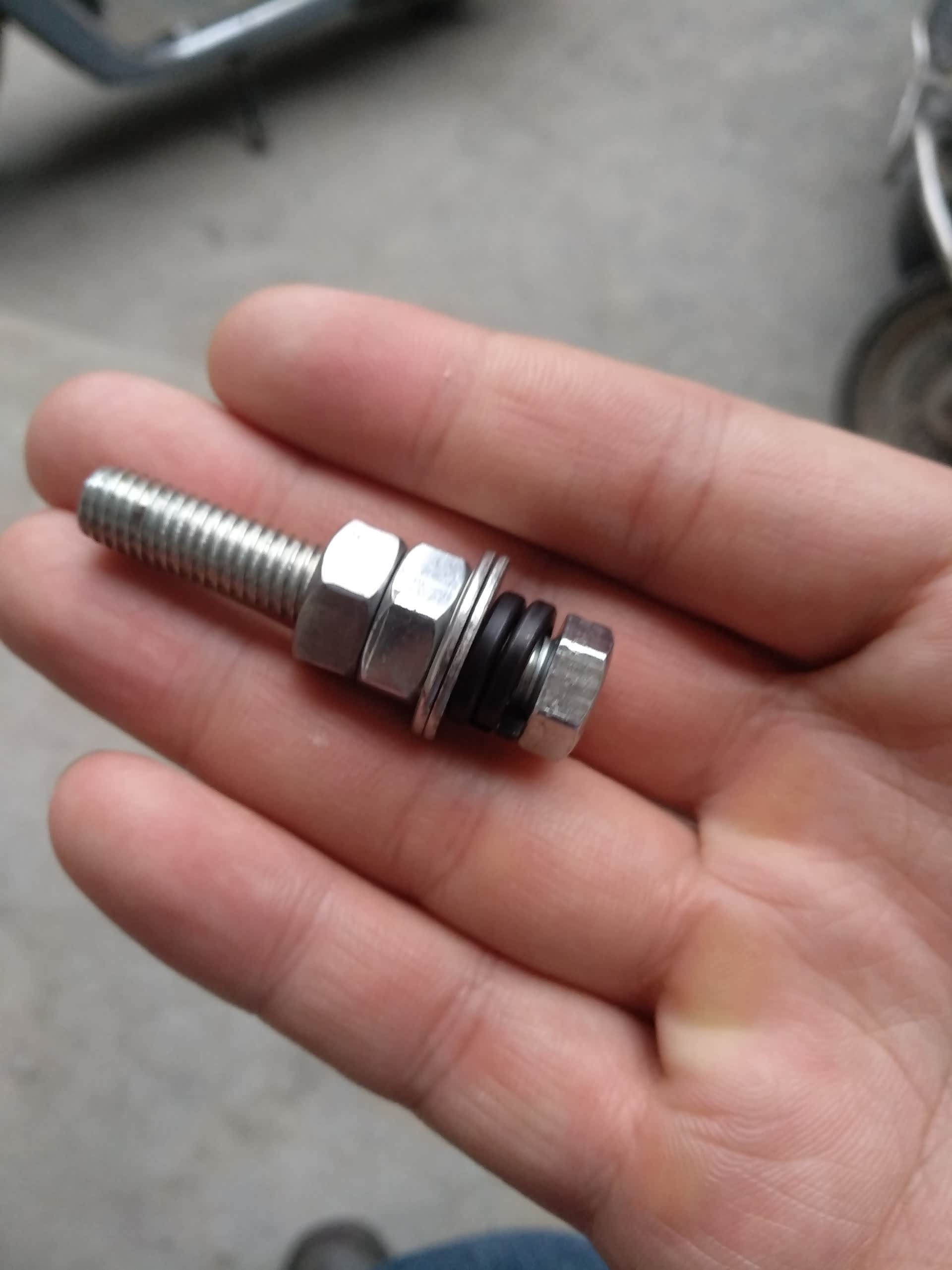

本来抱着怀疑的态度,今天闲来无事,找了根8×40的半牙不锈钢螺栓,丝锥家里有,下面加了个簧丝,拧上尼龙防松螺帽,不到一小时搞定。行程我不在意,关键是一二档能直接拉了,没有咔咔响了!原来开这车都被人笑话,说20年的老司机挂个档还咔咔响。以前一直以为一二档同步器有问题,这奇瑞真是没谁了。

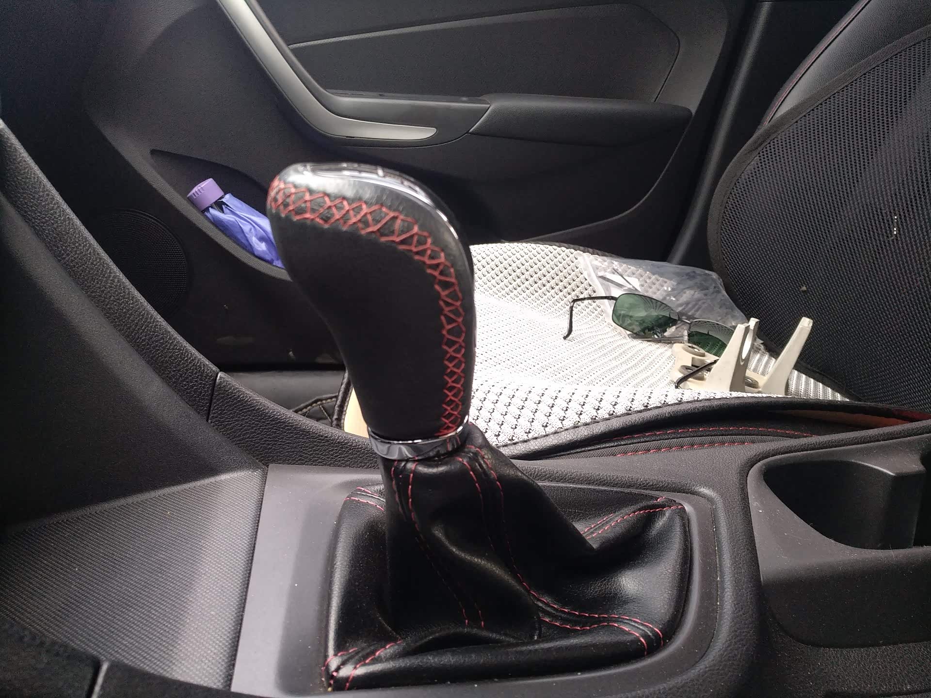

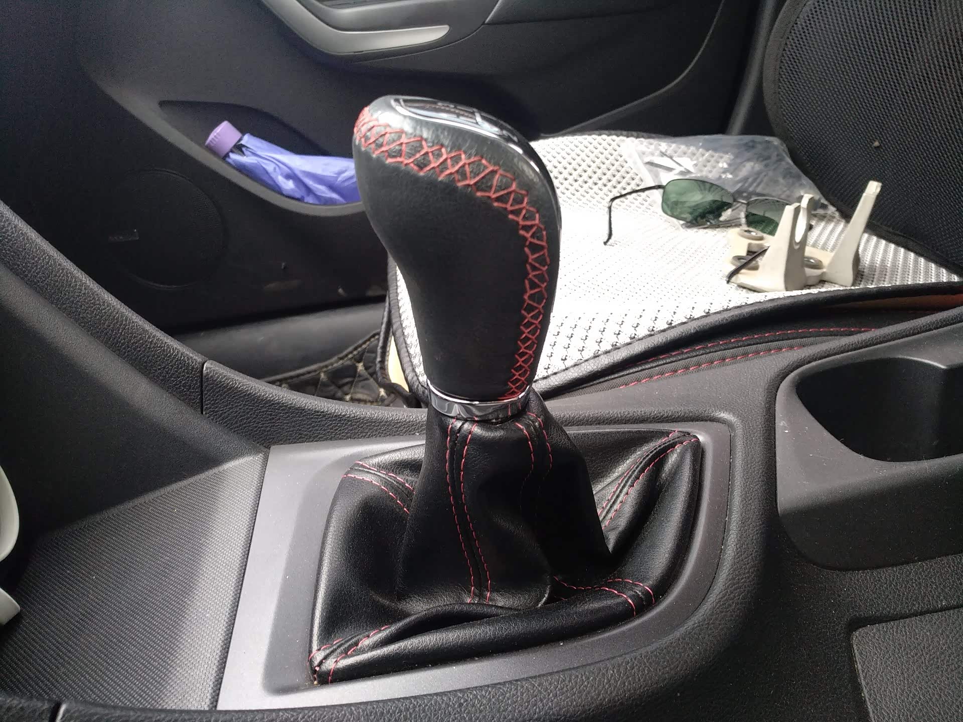

天狼那个星 2019/05/11 14:50:19 发表在 128楼

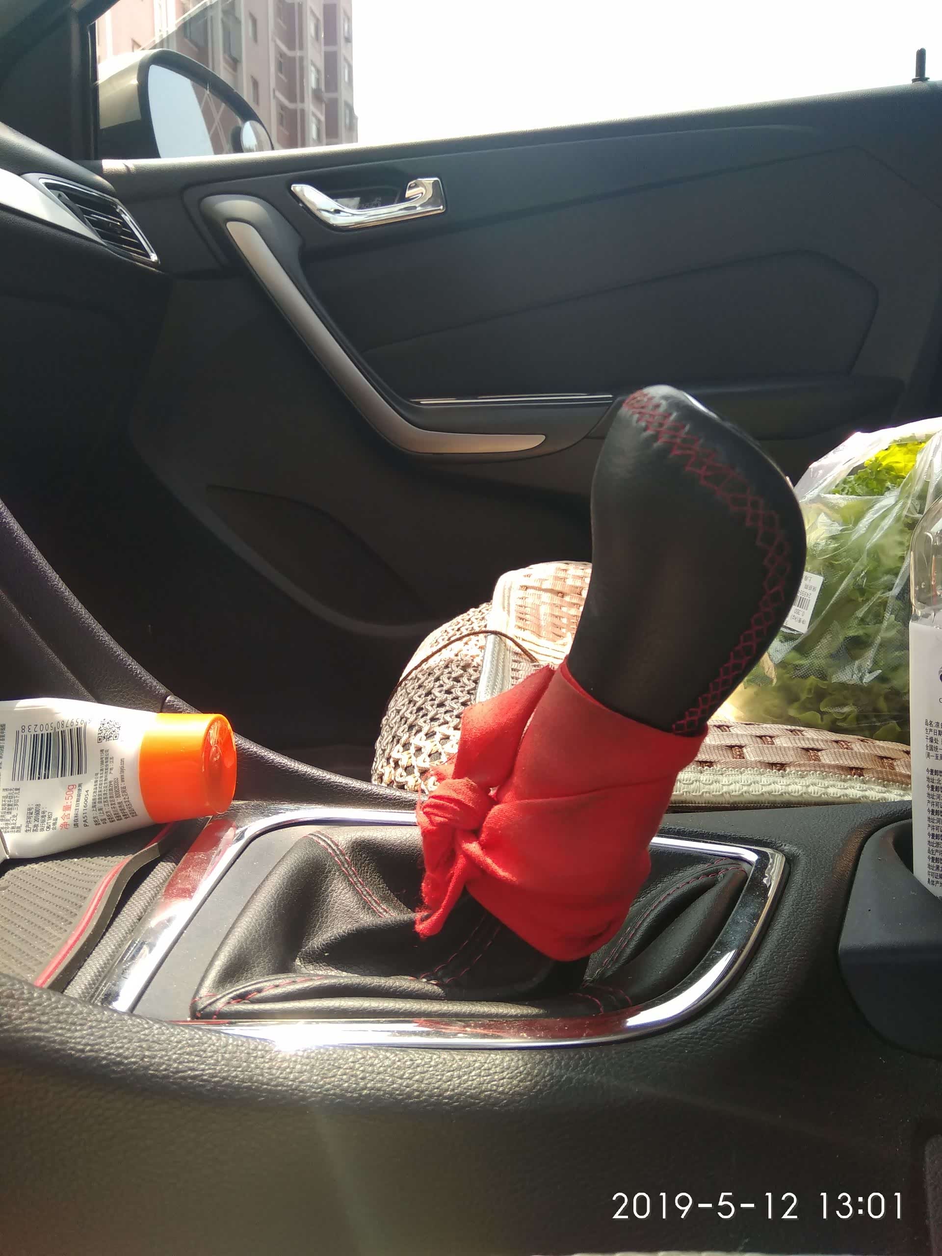

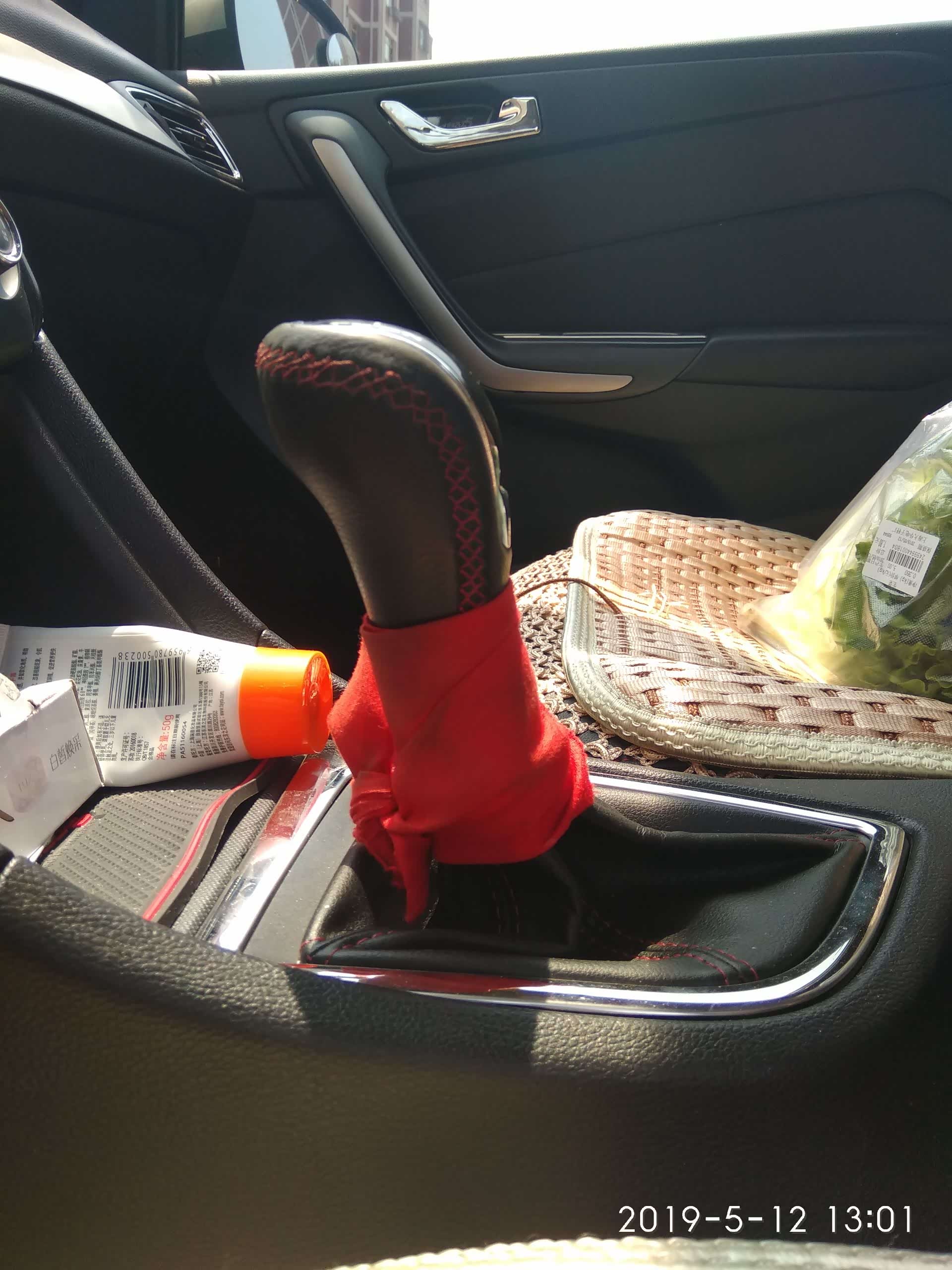

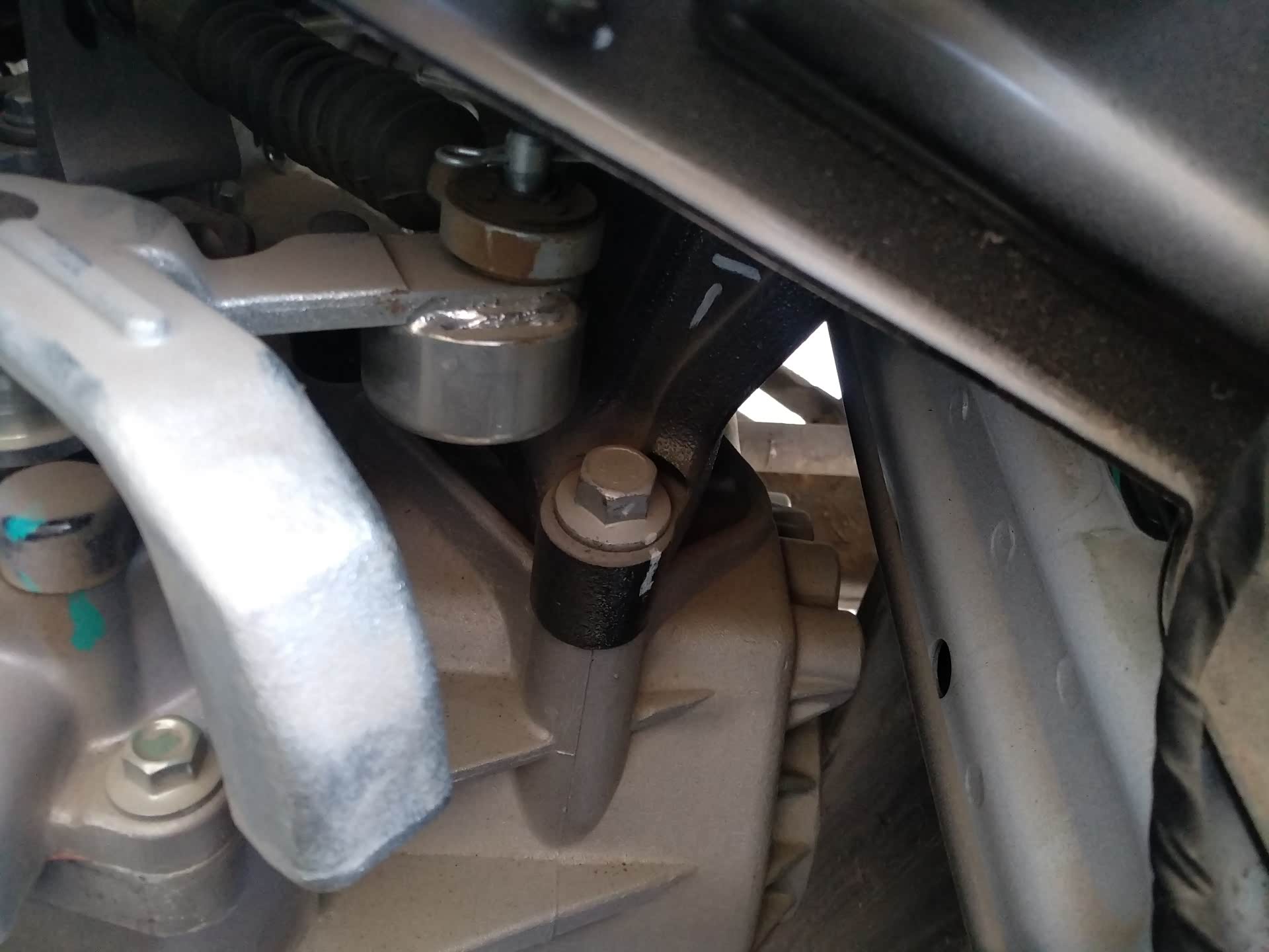

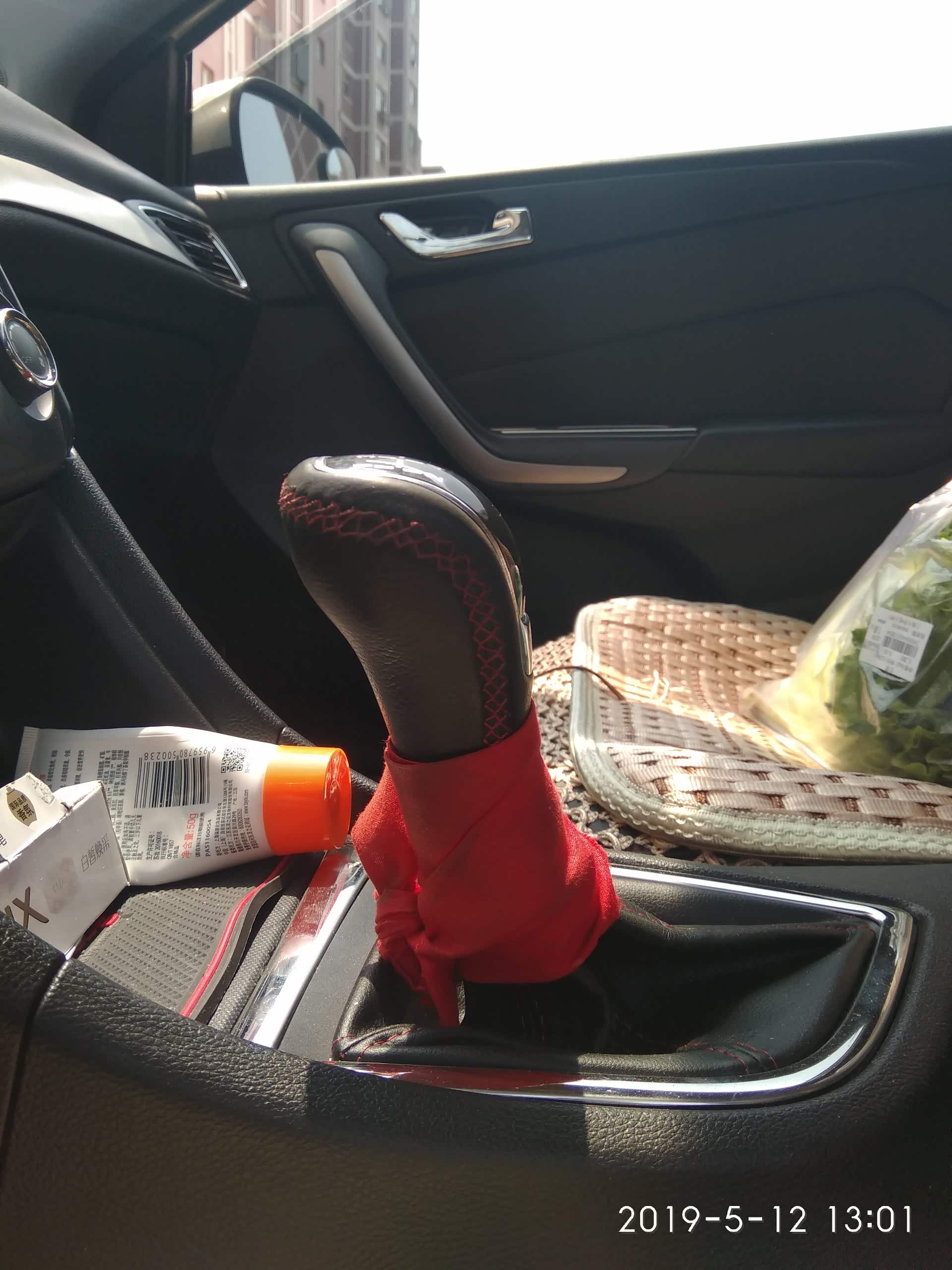

配重块是两边焊上去的,切了一边,用螺丝刀一翘就下来了。已装好,试了下,行程变短,吸入感变差,回头考虑再把这个配重块焊上去。手感重,卡卡声依然存在,5档不如原来好挂,1入2档直接拉还是声音大,稍微利索一点点了,3档也有声音,但没有原来的卡啦零碎声音,4档和原来差不多。下面档位图分别是空/3/4,以上评论只针对本车。

有配重块,弄不掉

我在淘宝买的螺丝,卖家给加工的,一个包邮20块钱,

万能找了两个吊扇上的销子 看看尺寸也差不多
