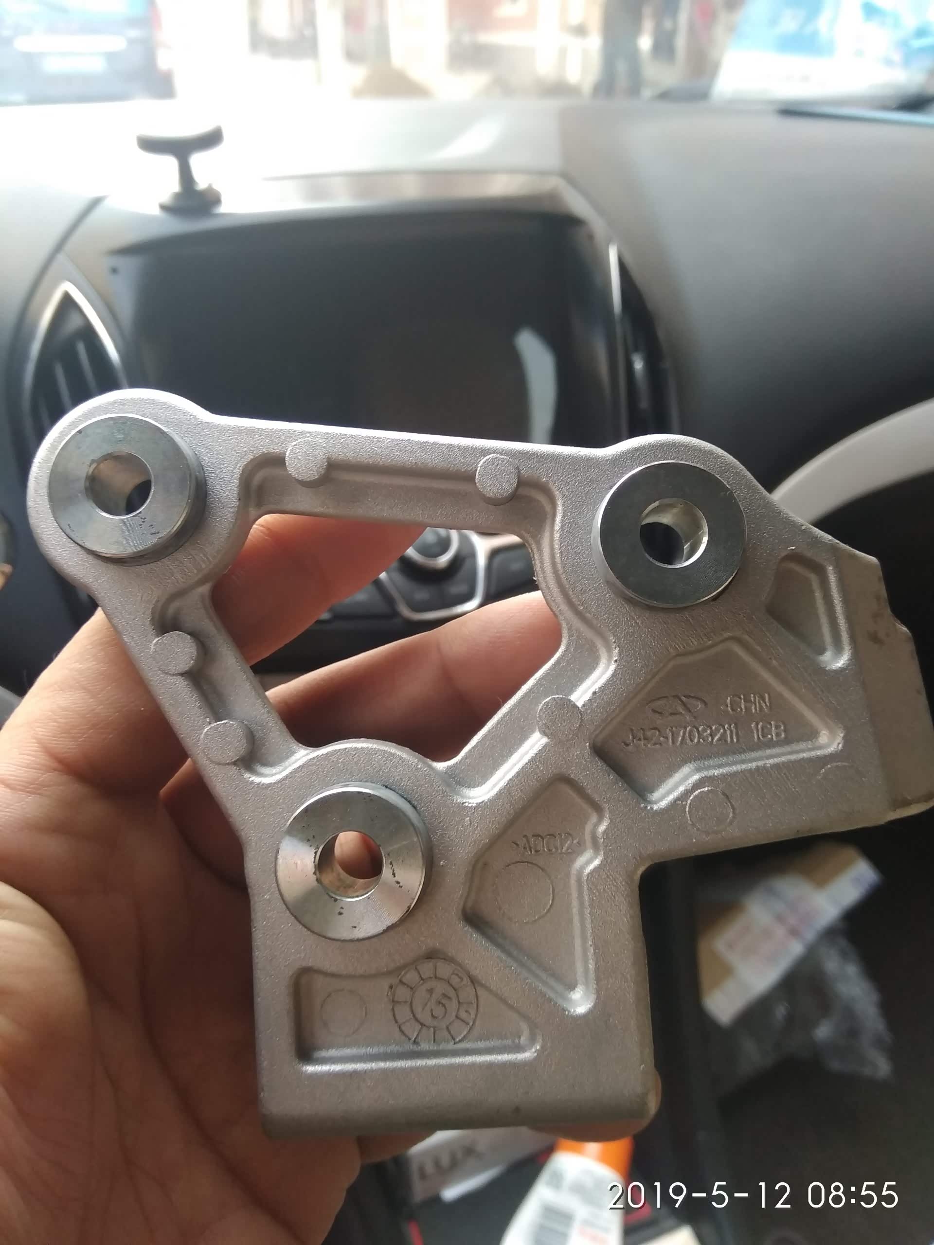

没有呢,我正在考虑一种无损改装方案,不要钻孔,不要攻丝
家境贫寒丶告辞 2019/05/12 12:30:40 发表在 139楼
是艾7软轴支架吗?怎么联系你
方you 2019/05/12 15:17:15 发表在 143楼
你改了吗?
大连艾瑞泽5车友会 2019/05/12 15:22:45 发表在 145楼
我今天上午刚刚改完,效果不错!换的艾7的软轴支架!
歌毛的手 2019/05/12 19:36:51 发表在 146楼
直拉直推不卡了吗

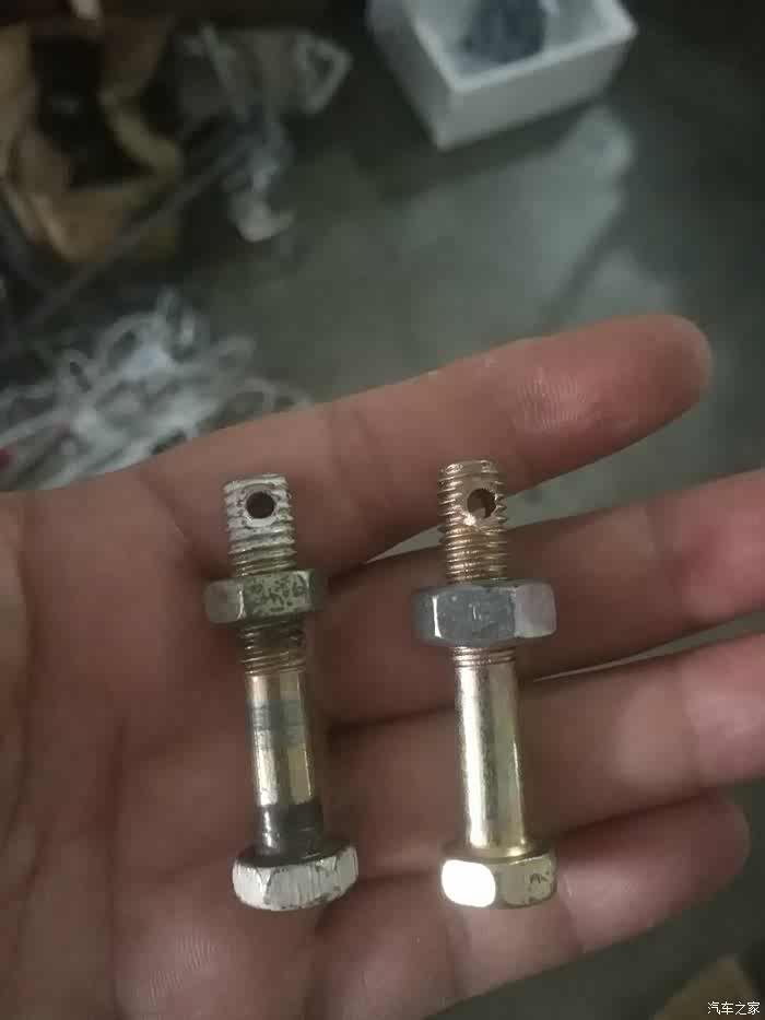

歌毛的手 2019/05/16 17:49:46 发表在 150楼
8个的吊扇螺丝正好,孔还是自带的
大连艾瑞泽5车友会 2019/05/07 06:38:40 发表在 63楼
我在淘宝买的螺丝,卖家给加工的,一个包邮20块钱,
话不投鸡聊你MB 2019/05/16 17:56:25 发表在 151楼
安装吊扇用的那个螺丝吗?
