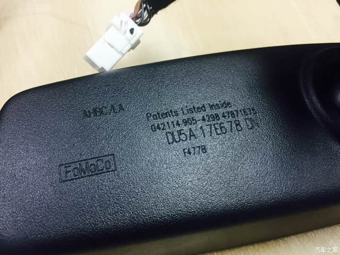

1.原厂车道保持

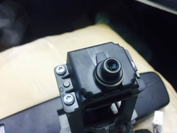

一、车道保持
性价比:★★★☆
个人觉得这个功能能有效的提醒和帮助新手司机养成变道打灯的好习惯。我个人也觉得这个功能并不鸡肋。我目前设置的是提醒+干预,灵敏度最高,实测车速加速至65km开始生效。从高速减速至50km左右的时速还在生效。这个功能依赖于路面的引导线标识是否清晰,转弯如果车速过快(测试在80km以上)基本不会生效。对于安全行驶有一定帮助,但是从另一方面来说,你上路开车本来就要万分小心和警惕,任何电子设备都只是辅助,最重要的还是驾驶者本身。因此不要被任何电子设备产生依赖也不要被麻痹,虽然未来肯定是自动化驾驶的方向,但是至少现在,这些设备并不能达到,所以,大家开车还是要多多注意和谨慎。

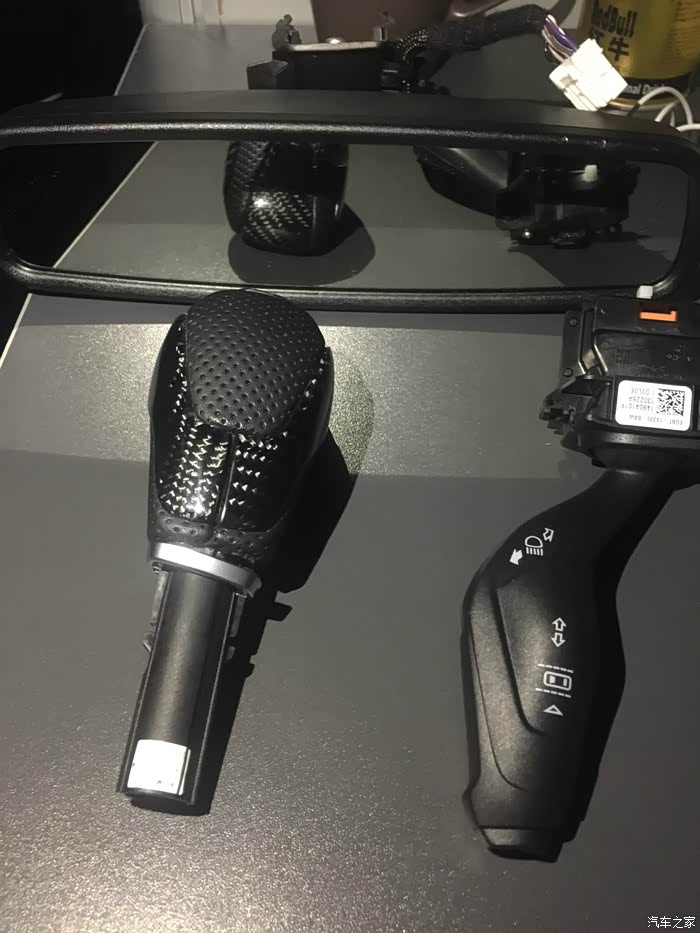

配件到货,碳纤维档把也到了
新的后视镜镜头笔原来的要大

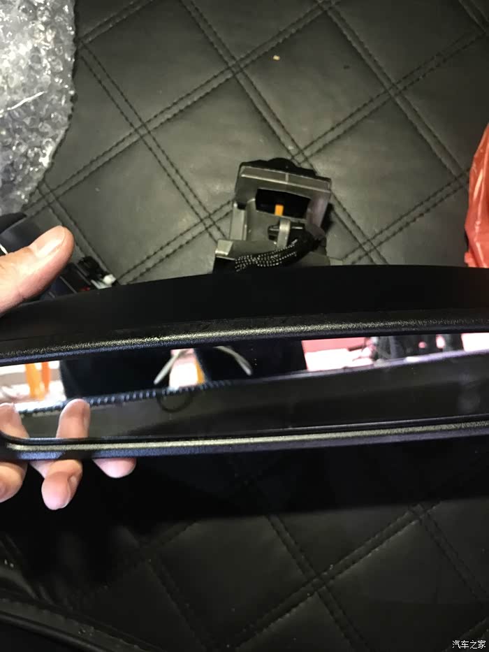

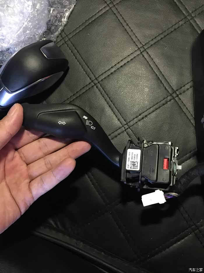

细节
这是更换下来的原厂配件
这是更换下来的原厂配件

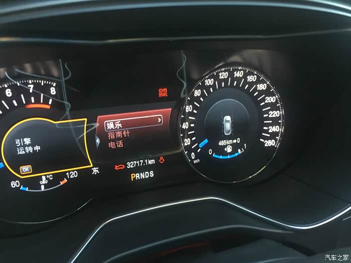

刷程序中
小车出来啦
刷了很多小功能出来

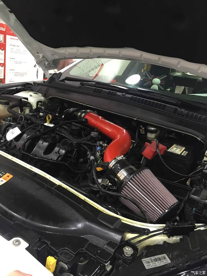

二、towmex进气冬菇
性价比:★★☆
之前换了KN的高流量风格,总觉得并不明显。当然我也并不是出于性能要求去做进气的改装,只是从装逼的角度出发,打开发动机舱,红色的进气管和冬菇头总是让人觉得赏心悦目。改装之后最明显的是进气的声音加大,不开排气阀门都可以听出让人肾上腺素上升的进气声音,浑厚而性感,尤其是收油的时候还会产生类似泄压阀的声音。
这是正在安装,原厂的进气盒底座没有拆掉,刚好可以放进去
安装完的样子

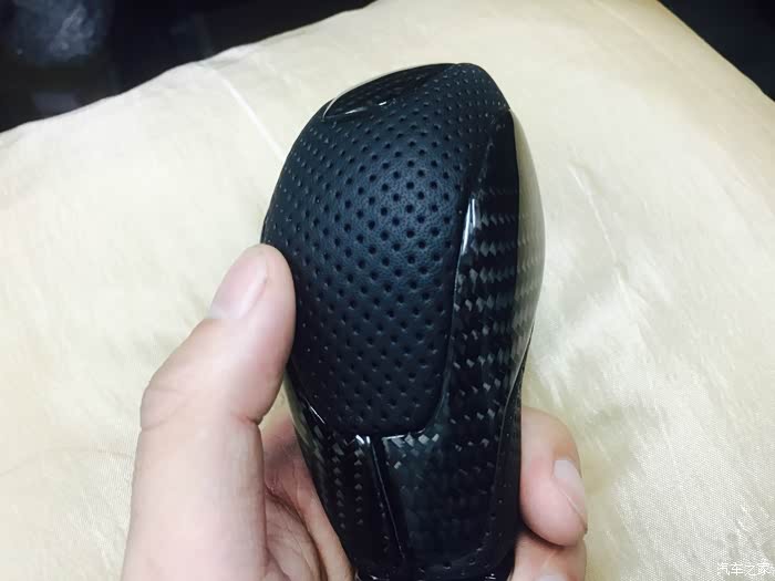

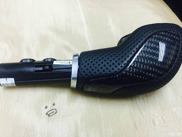

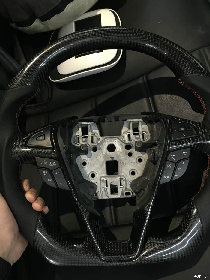

三、定制碳纤维方向盘、档把
性价比:★★★★☆
方向盘是双十一和几个车友找厂家团购的,原厂置换价钱不到14,实际装车后感觉绝对物超所值,人体工学的包裹设计,3/9点钟方向扶着很贴合手型很舒服。我包的打孔皮,比较爱出汗的手开着也完全够用。碳纤维包裹的12点钟和6点钟后方有做凹痕处理,也不怕打滑。档把也是打孔皮,是配合方向盘一起做的,这个改装后提升不明显,大家可以选择性购买。
方向盘到货
档把特写1
档把特写2
上身效果
视觉、手感都不错,推荐,档把的效果忘了拍请见谅

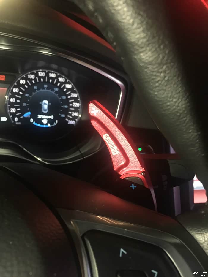

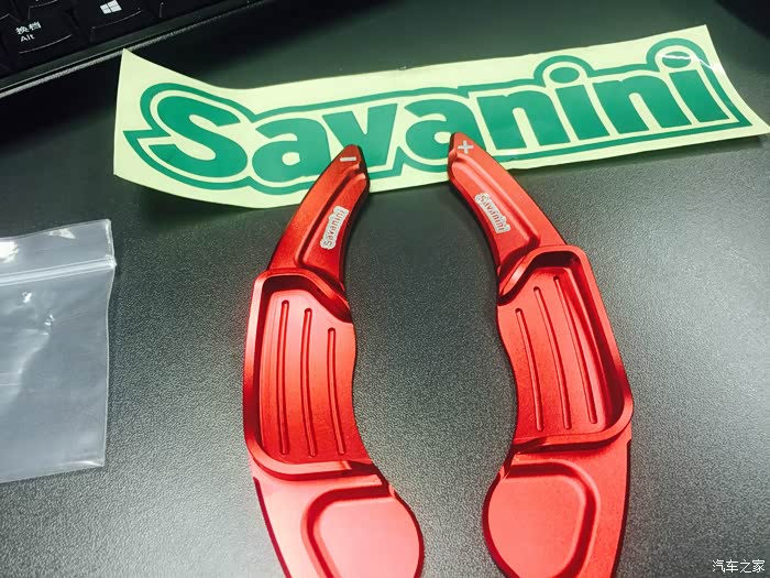

五、savanini换挡拨片刀锋款
性价比:★★★☆☆
这个是为了配合碳纤维放盘在双十一入手的,本来想定制碳纤维的但是看图片效果并不好,于是入手了骚红色刀锋款。这里要提的一点是偶尔感觉会有些挡到雨刮和转向灯的拨杆,但是影响不大,只是觉得换挡拨片使用是贴到拨杆而已。这个经常使用拨片开车的可以考虑入手,几乎不用的性价比不高。另外这个是套到原厂拨片后用螺丝卡紧,应该会对原厂拨片造成一些轻微伤害,强迫症同学请三思。
拨片要拆封了
合影
特写

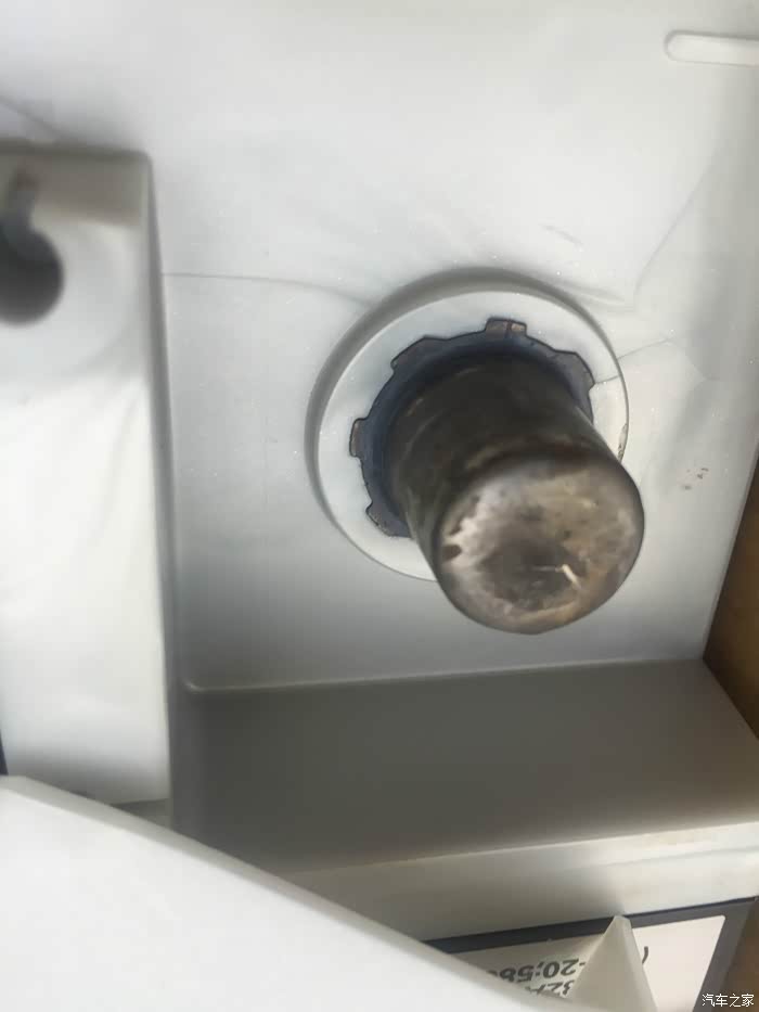

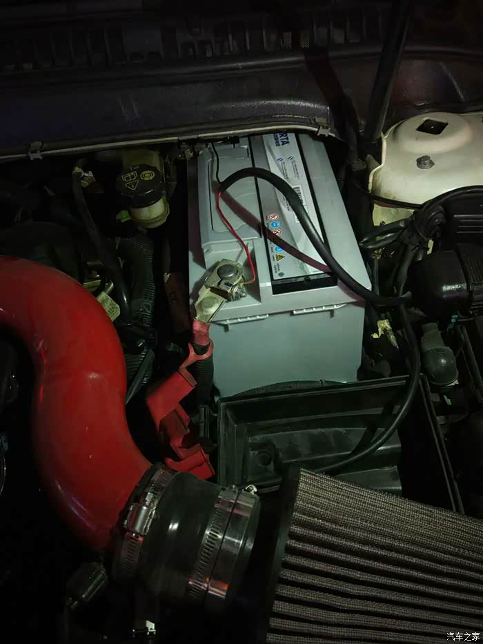

六、更换瓦尔塔银标82电瓶
没换之前在论坛看到很多车友已经更换了82的,所以我这辆一年的车的电瓶歇菜后,我也果断更换了82的。可能是我提的展车的原因,刚好一年一月,电瓶就已歇菜了。所幸是在停车场,没有太大的麻烦。原本是从奶茶家自营下的单,可是安排派送的师傅拿过来的电瓶我检查了一下确有很明显的瑕疵或使用痕迹,师傅还说是全新也是无语。最后无奈退货。然后经过车友介绍找到一家专做电瓶的更换,很满意。这也越来越让我确定改装和车的配件还是要早靠谱的人靠谱的经销商,线上购买真的需要勇气和运气。希望国内的市场能越来越真越来越好(估计我是痴人说梦)
晚上十点多才换完,感谢师傅
更换电瓶完成
这个就是所谓的新电池?奶茶家太让人失望了

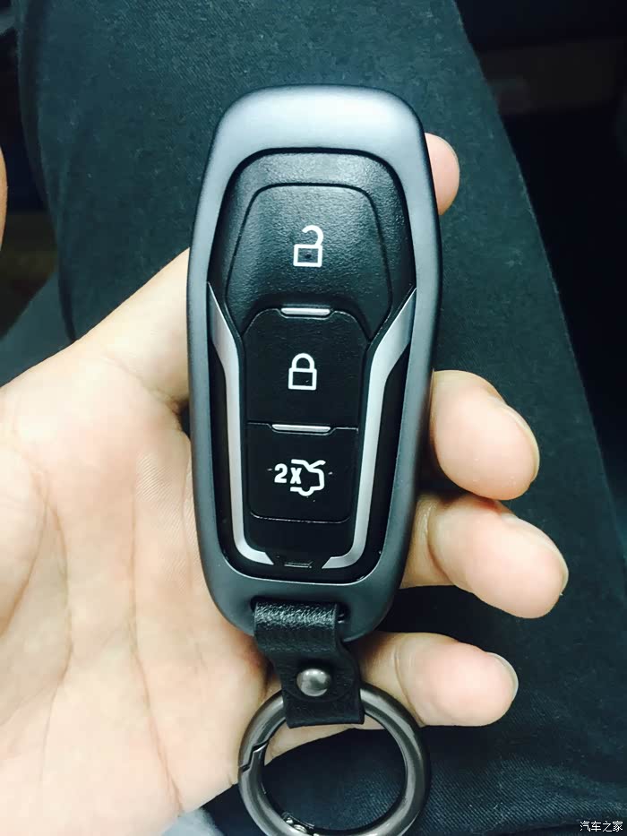

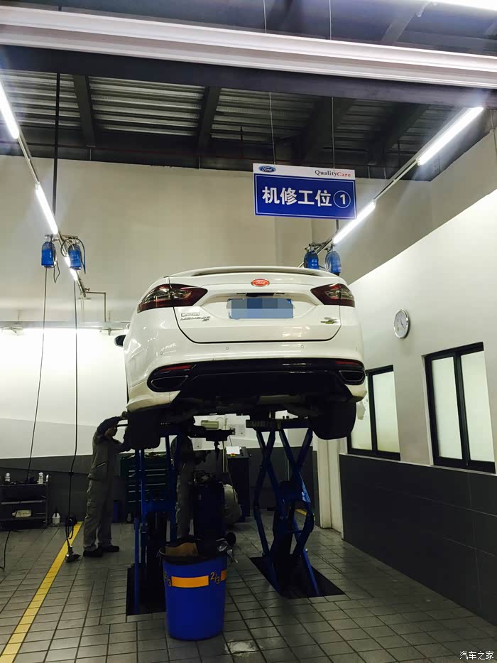

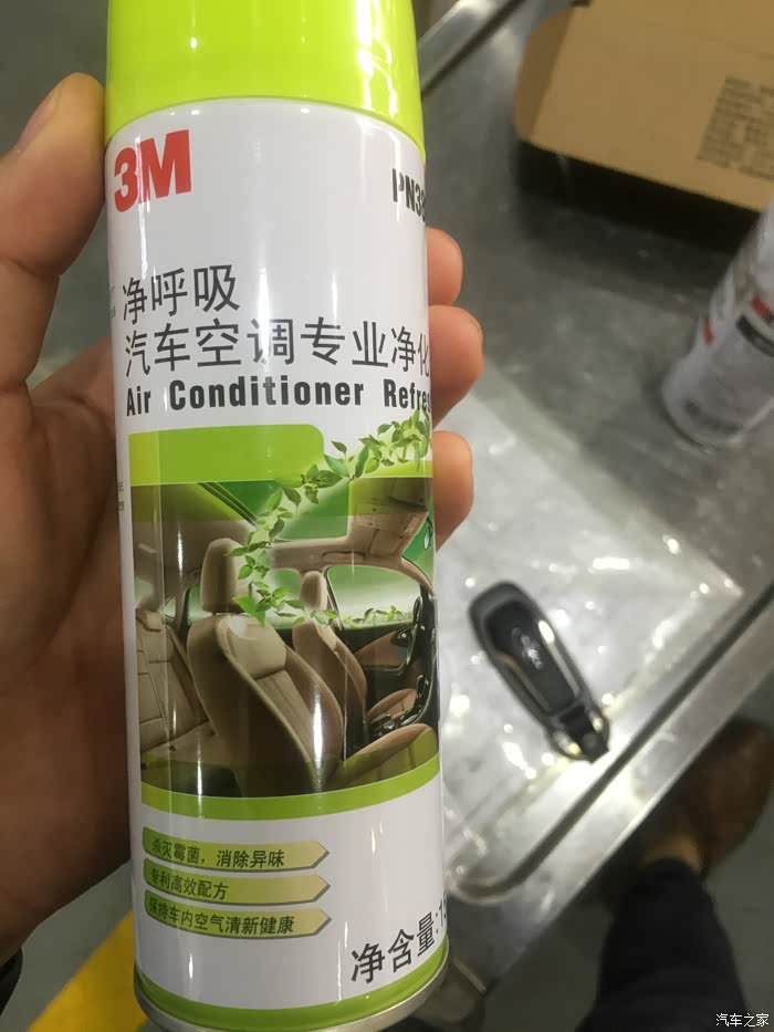

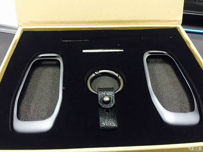

双十二买了之前做过的镀晶,打算回家了再做一次。双十一还买一个钥匙壳,感觉挺有质感的,价格略贵,100大洋,但是做工可以。前几天做了3万5公里的保养,我已经不记得这是第几次保养了(唉)在4s换了机油、4轮定位、全车润滑和空调格、机油格、汽油格。在某虎养车工厂店做了刹车保养、空调清洗消毒、水箱防锈等。
钥匙壳开封
上身效果
质感还可以

做保养
刹车保养

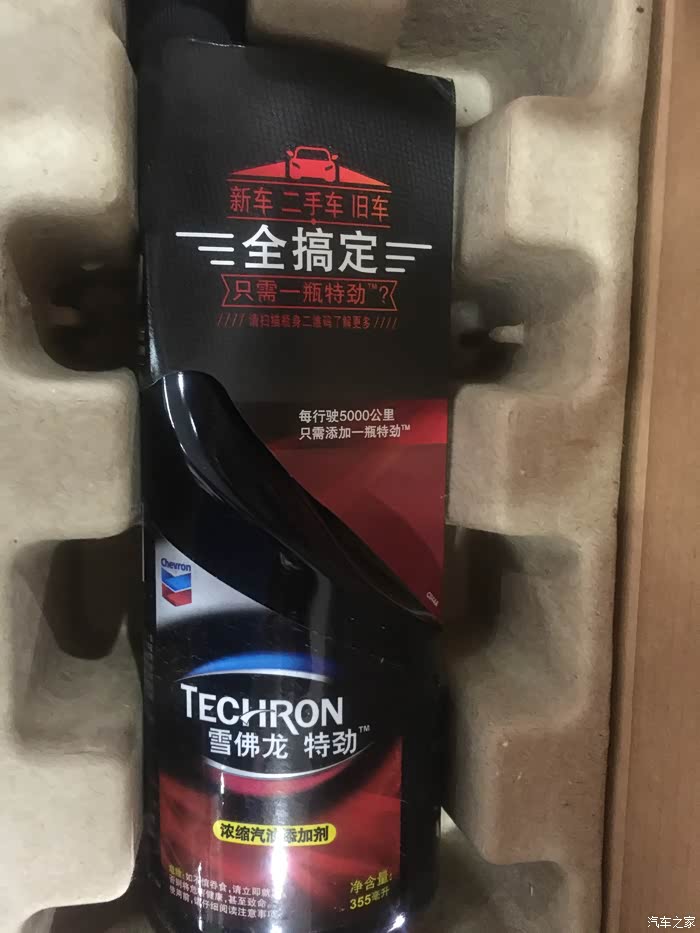

这次没用4s的发动机润滑,自己买的,看着不错
不知道有用不
