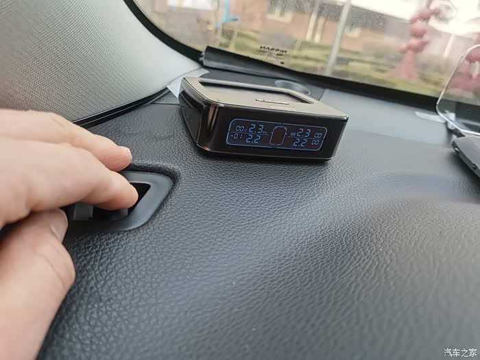

胎压监测显示胎压,温度

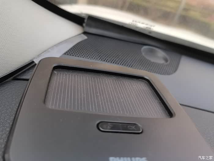

    另外就是首次安装可能胎压监测主机没有电这是正常,建议先用手机充电器充充电,以后有了太阳,就可以太阳能自动充电了!
充电口
来个特写

      这种内置胎压监测虽然安装的时候有点麻烦,需要投入相对比较大的成本,但是安装胎压监测以后,我就可以清楚的看到每个轮子的轮胎胎压信息,这样车子在跑动的过程中一旦出现问题,胎压检测随时就会马上报警,进一步提高了行车安全性。
太阳能自动获取电能
2.3和2.2,都属于正常范围
