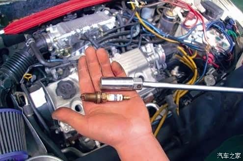

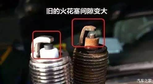

火花塞是否需要更换时拆下来检查,观察其颜色和电机之间的缝隙,陶瓷与金属外壳的缝隙是否漏气。但是作为我们普通用车家庭,不可能每家都有工具或者是动手达人,那么拆下来确实不方便,你可以观察车在冷车情况下启动是否困难,怠速是否抖动,或者感觉到发动机性能有无明显下降,如果有这些症状发生,很有可能火花塞使用期限到了。
