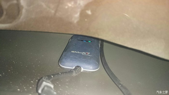

首先装的是我之前座驾拆出来的GPS定位器
2011年1月买的,现在便宜了,一直用着,没掉链子,值得信赖。
装在隐蔽处,接上常电,24小时工作,费用是平台费200,一次性交,用到他公司倒闭为止,5块的GPRS 30M纯流量专用移动卡,中移动收,我每次充值120元,用2年。

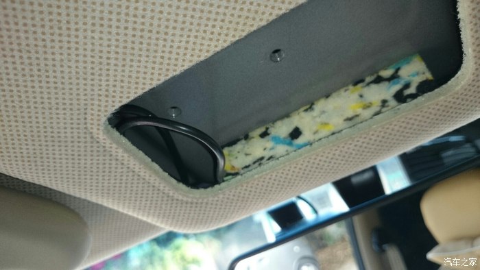

接下来是行车记录仪

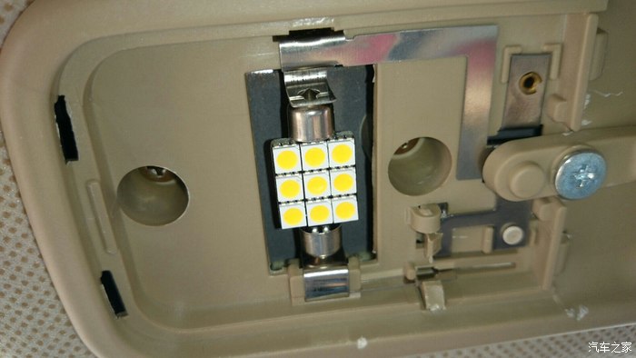

先把灯罩拆了。(小灯我换了LED的,亮度差不多,但省电,中排的也换了。)
把灯座也卸下来。

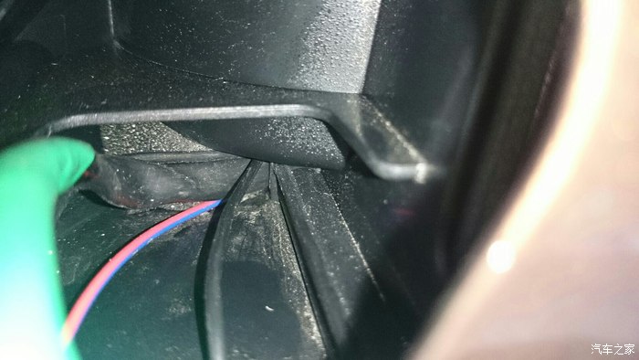

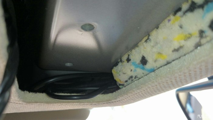

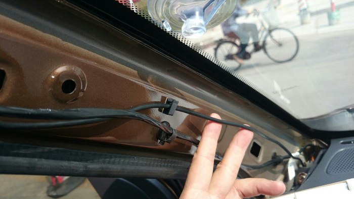

利用海棉间的空隙把视频线穿到A柱去。

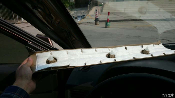

拆下A柱的饰板。
顺着柱把线固定好,线夹也是淘回来的。

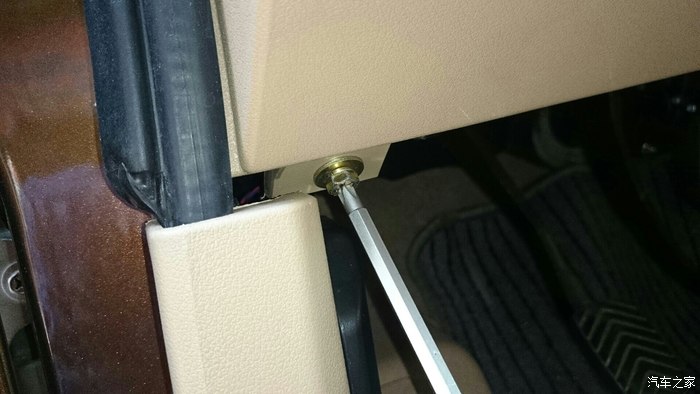

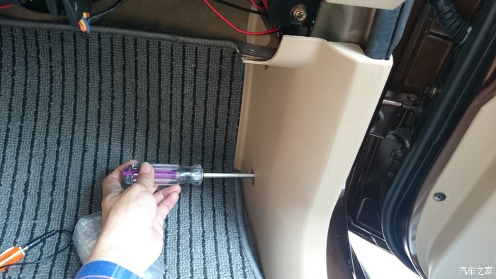

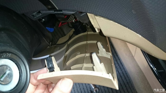

先拆方向盘下的饰板,这里一个螺丝。
这里是机丝。
还有这里。
上面是卡扣,撬开就行。

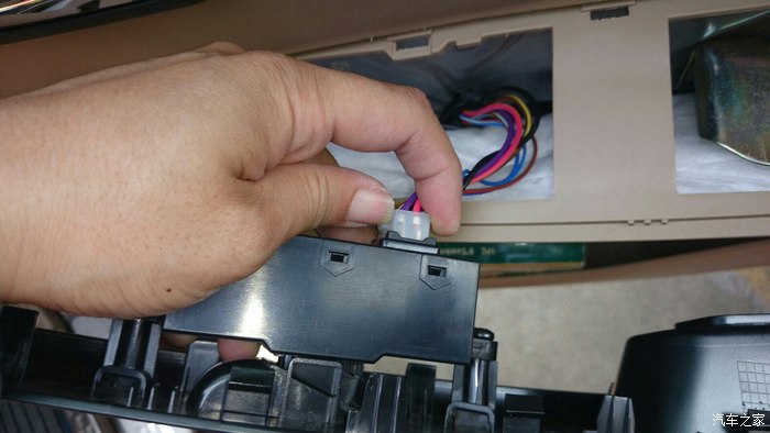

右边也是。面板后有个调大灯开关的插头,拔掉就可以挪开面板了。

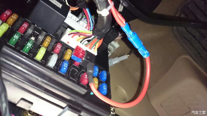

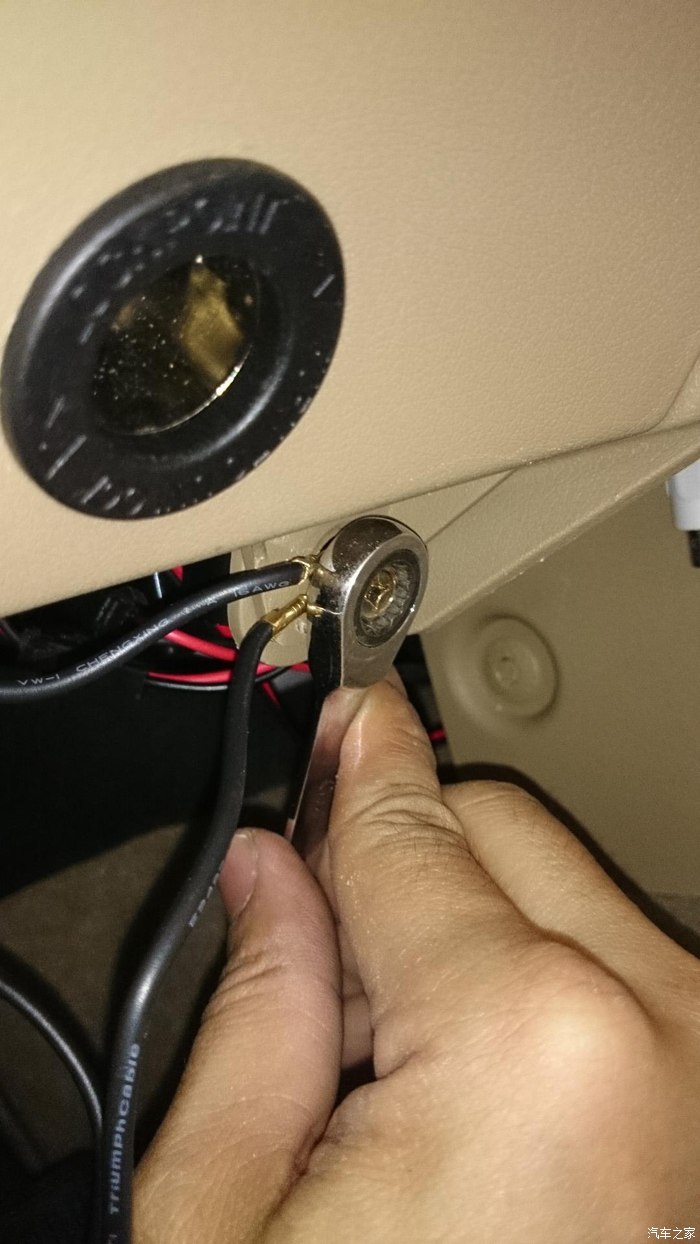

靠门边有个保险盒,找出ACC的保险丝,接上保险取电器。取电器,你懂的,可以保证所加的电气都过保险。

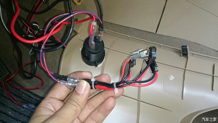

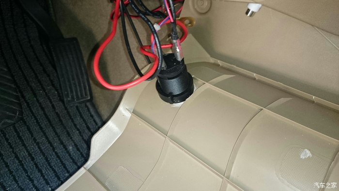

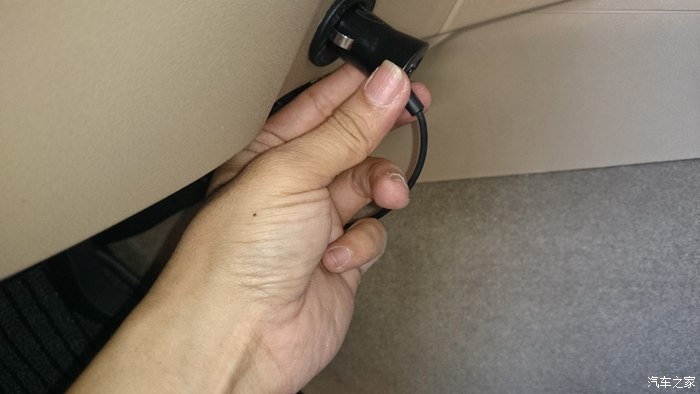

面板装个点烟器,接上刚才截取的ACC电源。
算下有几个电子产品要接,从刚才的点烟器再接出一堆插座,方便以后它们取电。

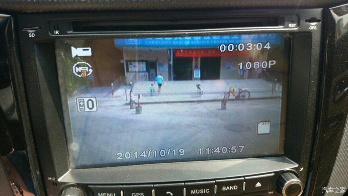

通电看看录像效果。

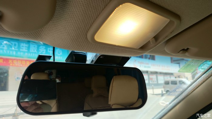

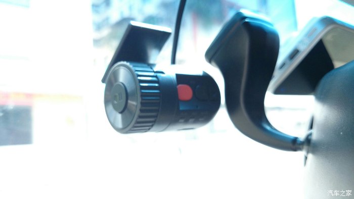

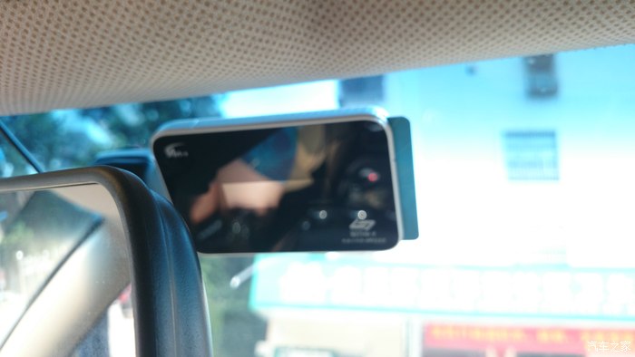

行车记录仪固定在后视镜背面,不影响视野。

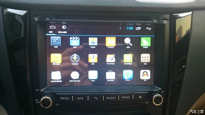

下一步把原厂显示屏换掉。

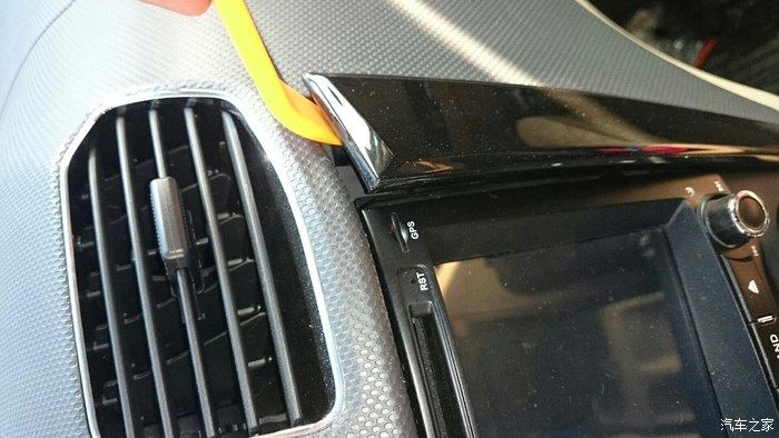

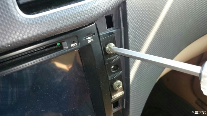

撬开装饰框。
拆下四个螺丝。

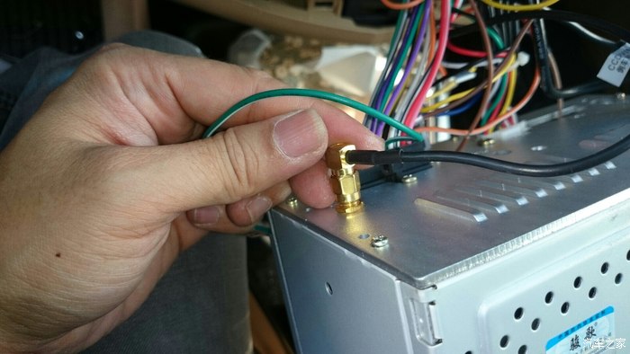

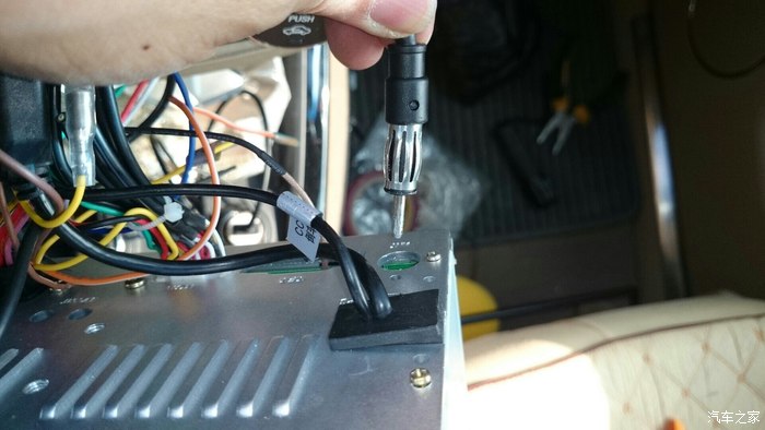

取掉旧屏,把收音天线装到新屏。

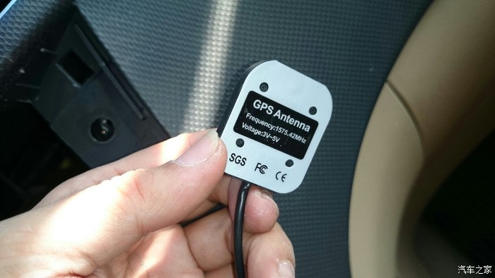

拧上GPS天线
GPS接收器。带磁铁。
这个铁盒是装副驾安全气囊的,把接收器贴它后面,尽量接近表台底部,以保证接收效果。(经过试用,定位很快。)

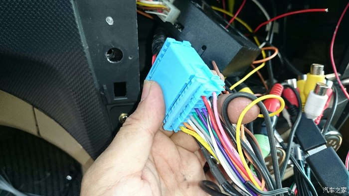

把原车插头与新屏配的插座对接就行了。(因为原车的后视线是方的,用不了,剪掉接个普通的梅花视频头,也接上。旁边那一堆本来可以不要的,是音视频输出输入接口,我只用到其中一个,用作记录仪视频输入。

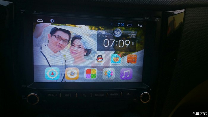

开机看看,顺便把结婚照换上

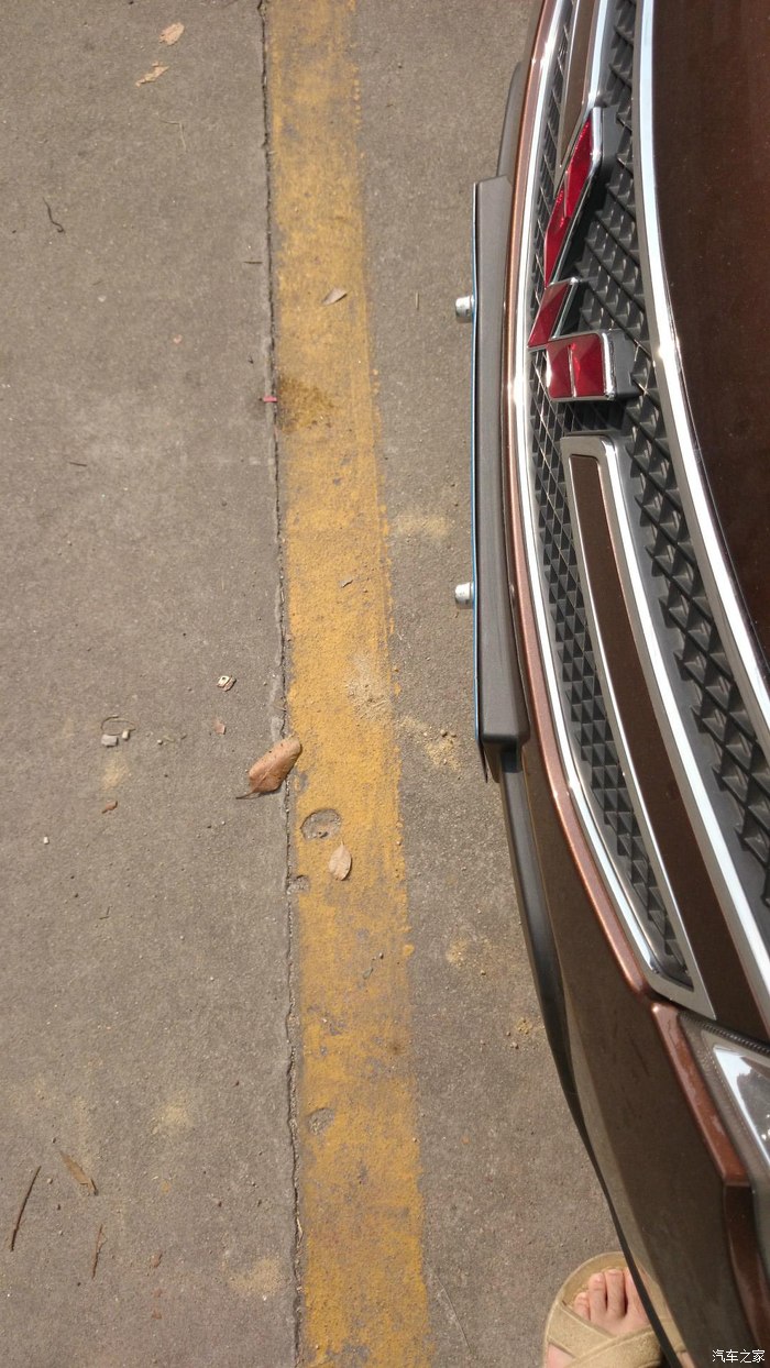

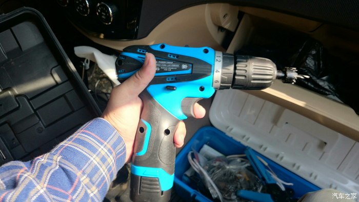

先把武器准备好,手枪上镗。

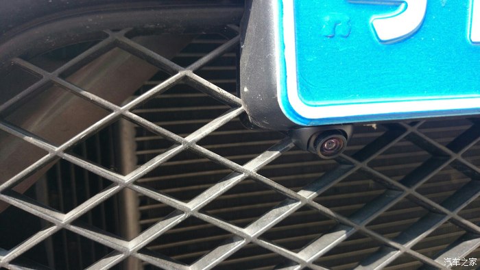

观察了看久,只有牌照下面这个位置适合,既隐蔽,又刚好能钻孔安装。

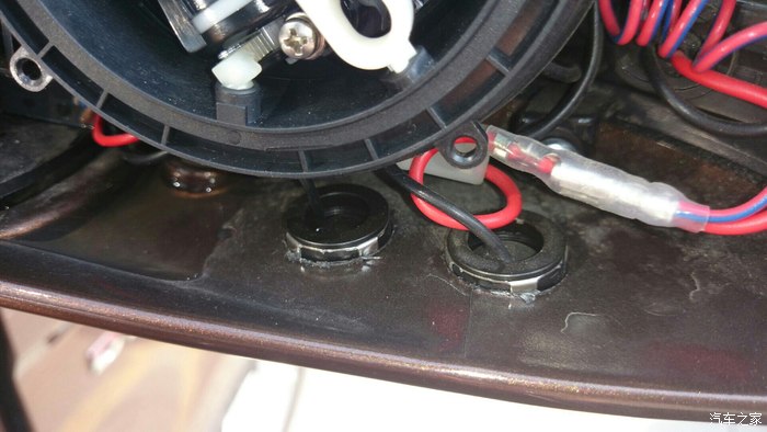

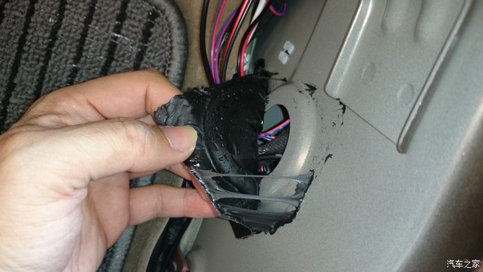

线路顺着车头,翼子板,再到转向杆外面,发现有个防水塞,挖出来,钻个孔,把线从这塞进驾驶室,然后封回去。

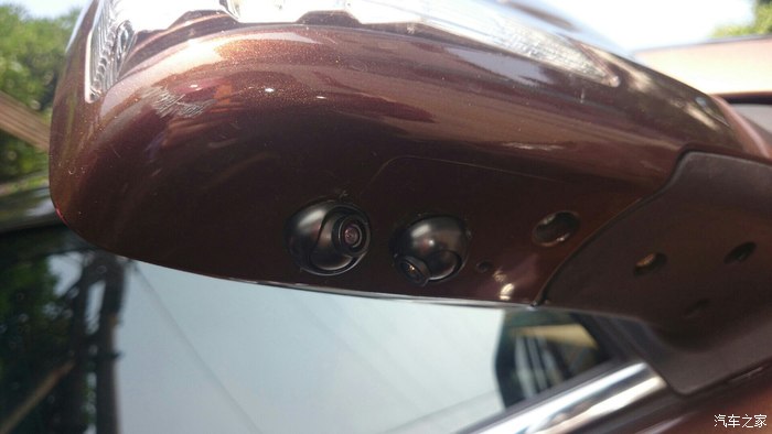

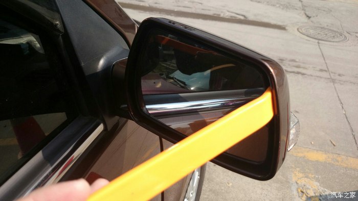

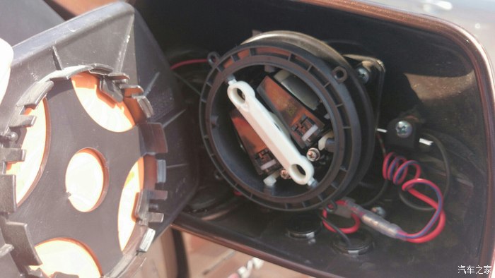

先把镜子撬开。
里面只是靠卡扣扣上的,还是少拆为妙,别把卡扣拆松了,上路时飞掉就麻烦了(此图是补照的,所以摄像头已经装在上面了。)
两个摄像头并排,一个向前看,一个向后看。

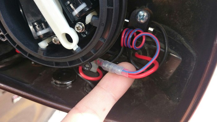

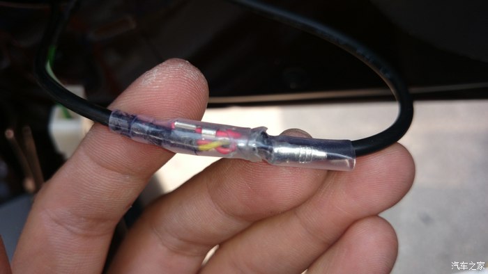

这条螺旋线是接通转向灯正极的。用作视频触发线。本来可以在车内接,但既嫌钻车累,又不想拆线束,这在这接了。
线顺着原车线路往里走就行了。
装好后的效果。

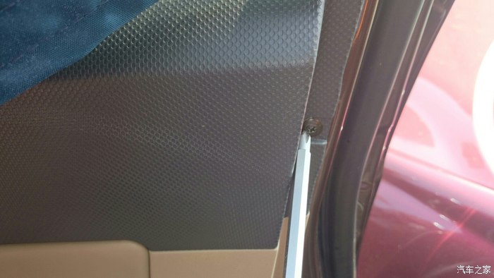

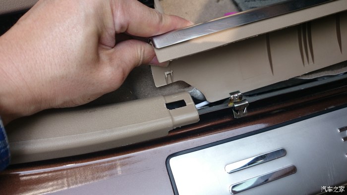

拆开车窗边的三角形饰板。
把线引进来。

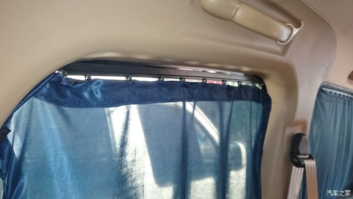

先把以前装的窗帘松开。

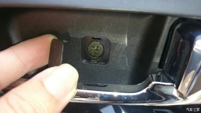

门板螺丝,一边3个。
另一边1个。
门开关藏着一个,去掉。

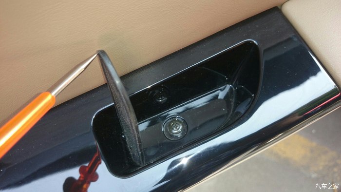

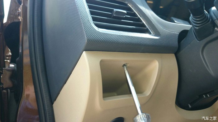

拉手盖下面1个,也去掉。

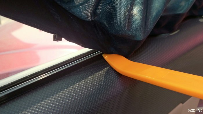

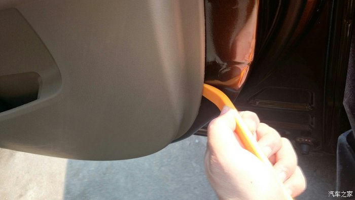

从这里开始撬起扶手。
因为后边是斜插进去的,所以要从前面撬。

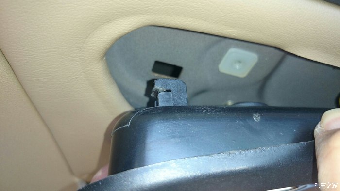

最后把面板撬起就可以把它拿开了,里面都是卡扣而已。

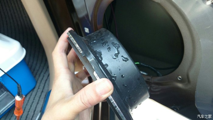

拿开面板就可以看到里面的喇叭了,也拆掉。因为刚洗过车,所以还有水迹,看来喇叭的防水挡板还是有点用的。

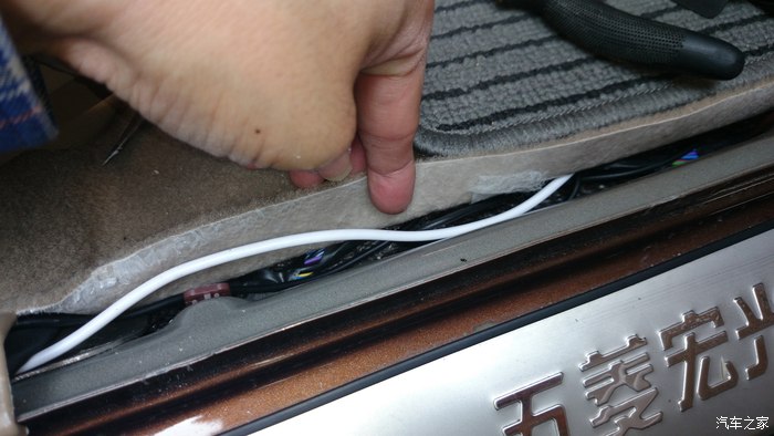

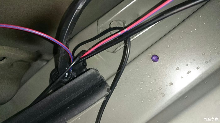

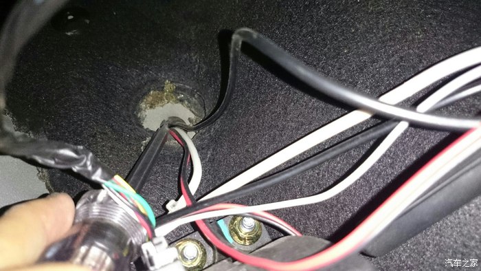

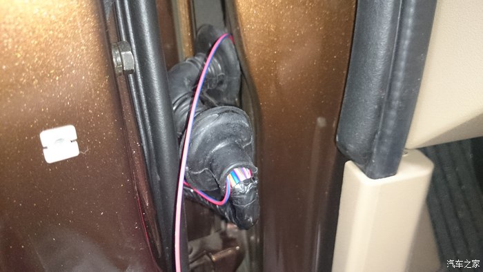

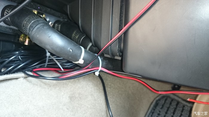

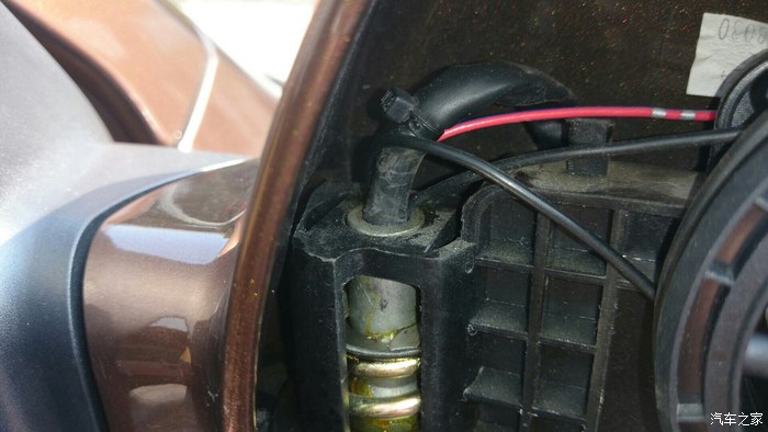

现在可以伸手到内部工作了,把摄像头的线从这里穿过去。
继续,线出来后从经过这里穿到驾驶室里。

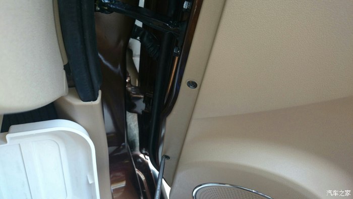

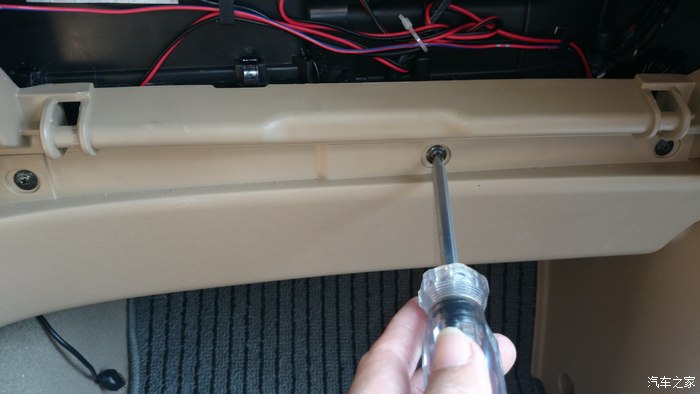

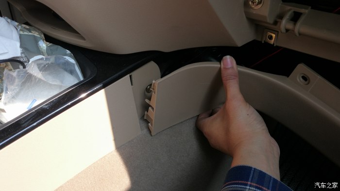

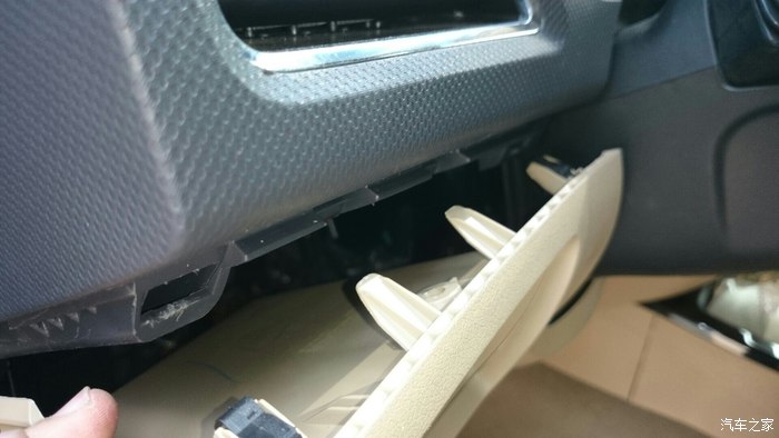

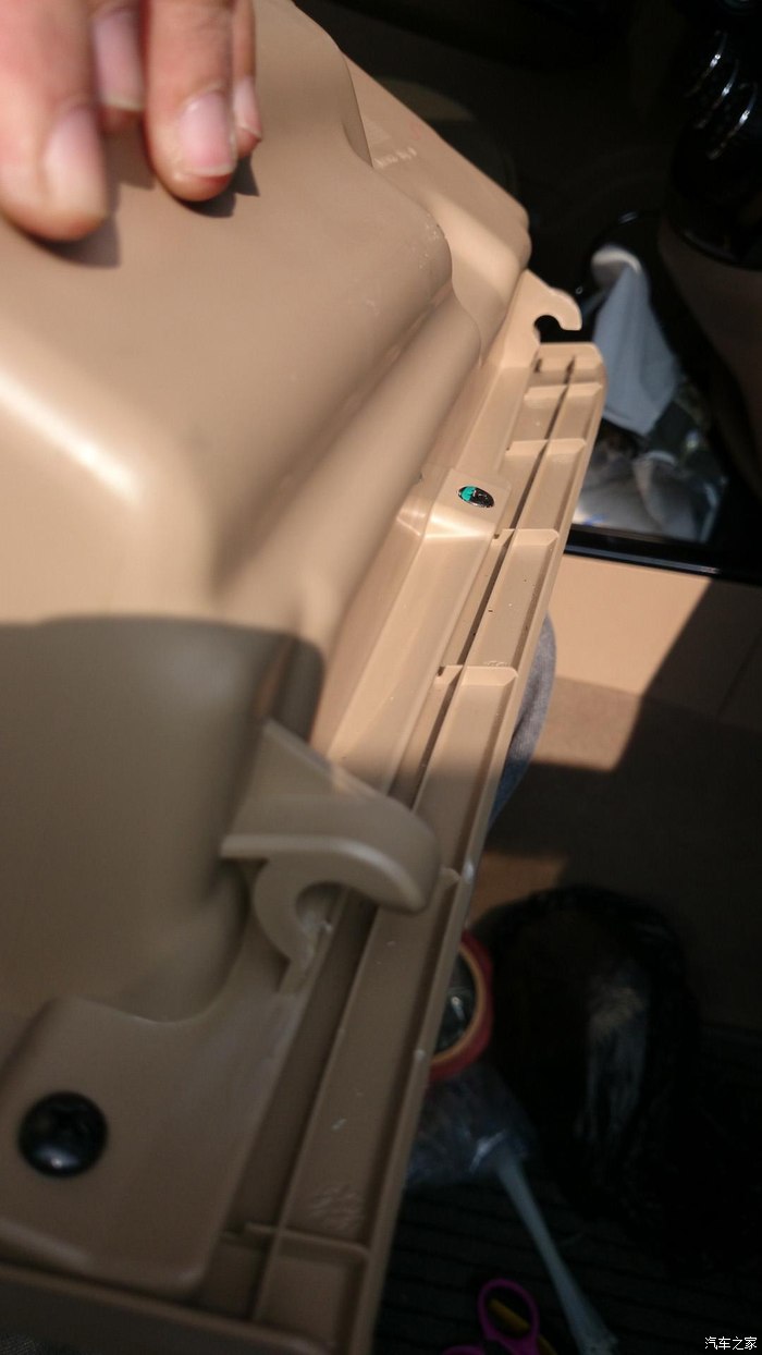

继续拆下副驾的工具箱。
后面有三个螺丝,拆掉。
这里是卡扣。

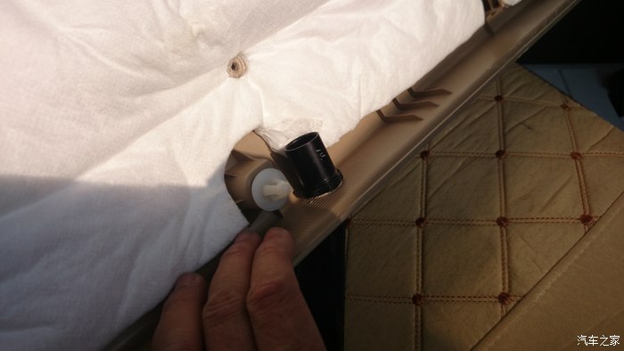

下面还藏了一个胶钉,小心点很容易烂,我的就烂了,自己换了一个。

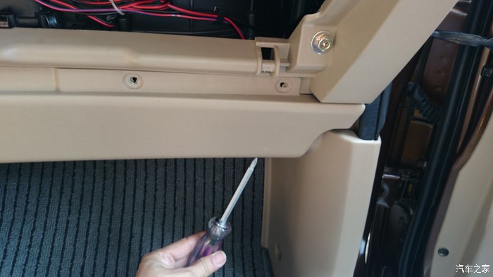

这里有两个螺丝。

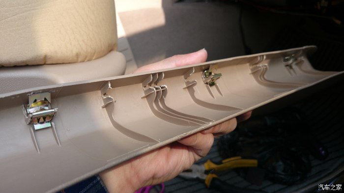

撬天这个上卡扣,这个踏脚护板也拆了。
装回去之前,要把这几个铁扣先装回原位。
现在可以看到入线口了,把线都拉进来。

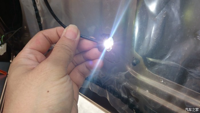

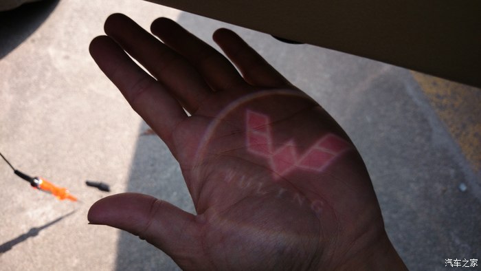

从中控下面走。先放下不管,趁门板开着,把迎宾灯先装上。
在门板上打个孔,先安上灯座。
把线接好。
通电试试。

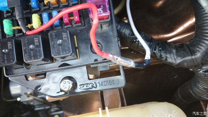

再从发动机的保险盒取常电。
电源线进入驾驶室后兵分几路,一路通向左门以及左门碰开关,一路通向右门和右门碰开关。(因这这是条四芯线。)连接门碰开关后可以实现随门开关迎宾灯。
把角度调整好,让小翅膀向前飞。

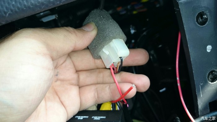

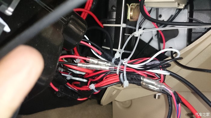

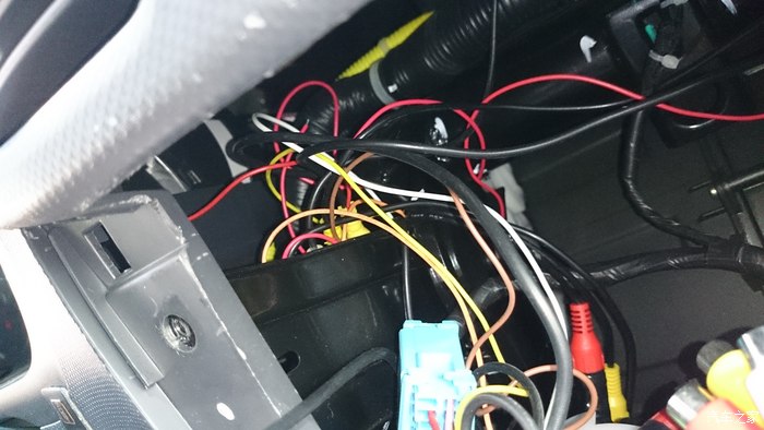

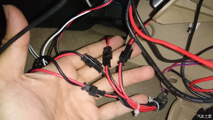

回到驾驶座这边。把电源全部接接到之前准备好的接头。三个摄像头,一个行车记录仪,一个摄像头控制器。(少算一个插座,只好把两个右视摄像头电源并联了。)

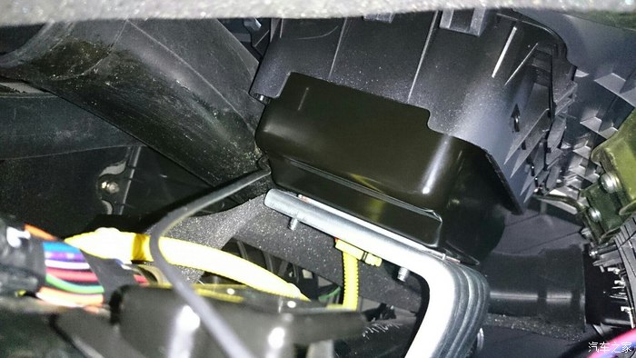

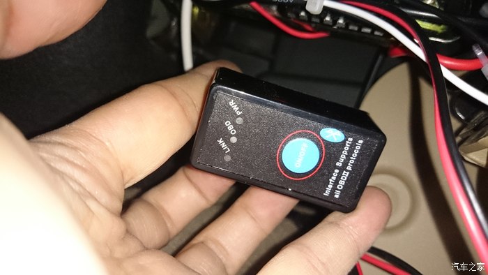

这是行车电脑蓝牙传送器(OBD)接在油门对上,大概在你踩油门是膝盖对上的位置,有个接口的,4S的检测仪就是接那,手机装个车况检测大师,就能看到汽车的“身体”状况健不健康了。

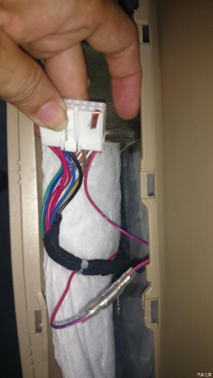

最后在装回面板前,把一键升窗的线也接上。
这是接司机一侧升降窗插头有个空位,把线如图放好,插回插座就行了。
这个插头在驾驶室保险盒后面,如图从空位穿线,绕回来联上旁边那一根线,然后插回去,这样联高效,又不用破线。

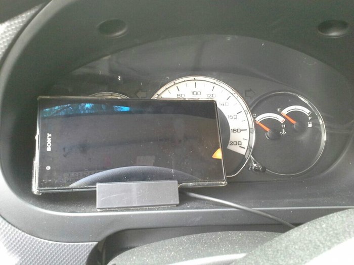

把我的手机充电座电源插上。

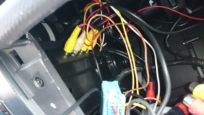

现在回到中控

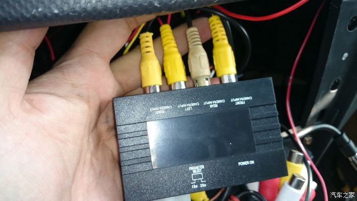

这是视频分配器,依次是右前,右后,后视,前视。
这里有空位,就藏这吧。
躲起来了。

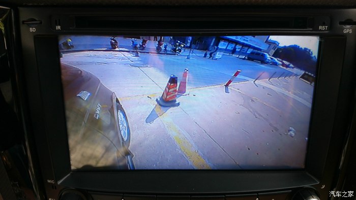

再看右前。
实景。

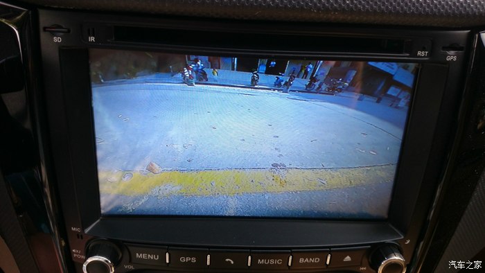

右后。

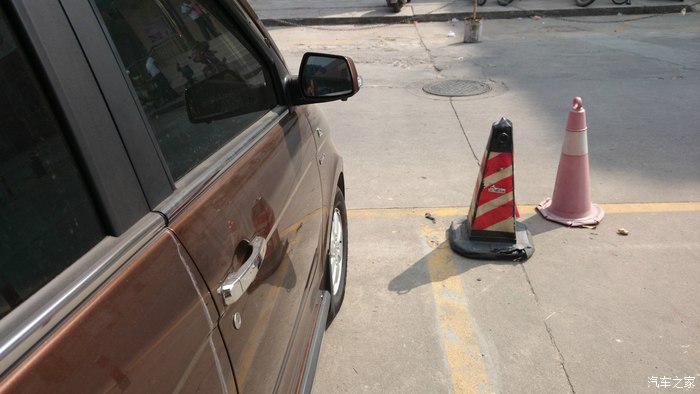

实景。等红灯时拍的,大家对比下后视镜所看到的与摄像头拍的,视野是不是广很多,完全把视线死角的景象呈现出来了。

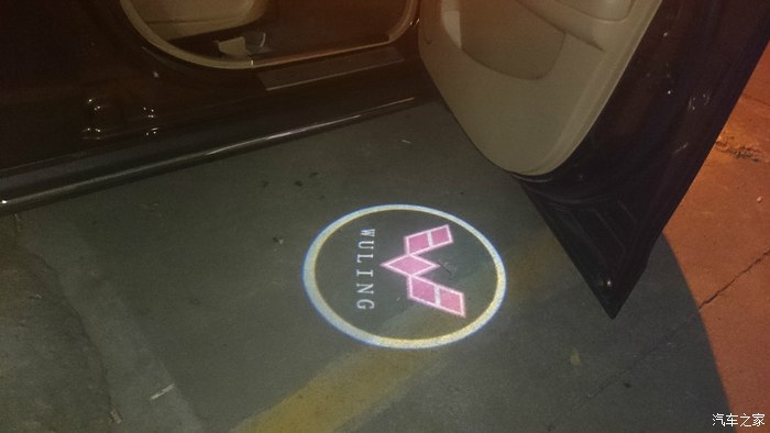

看看晚上迎宾灯的效果。

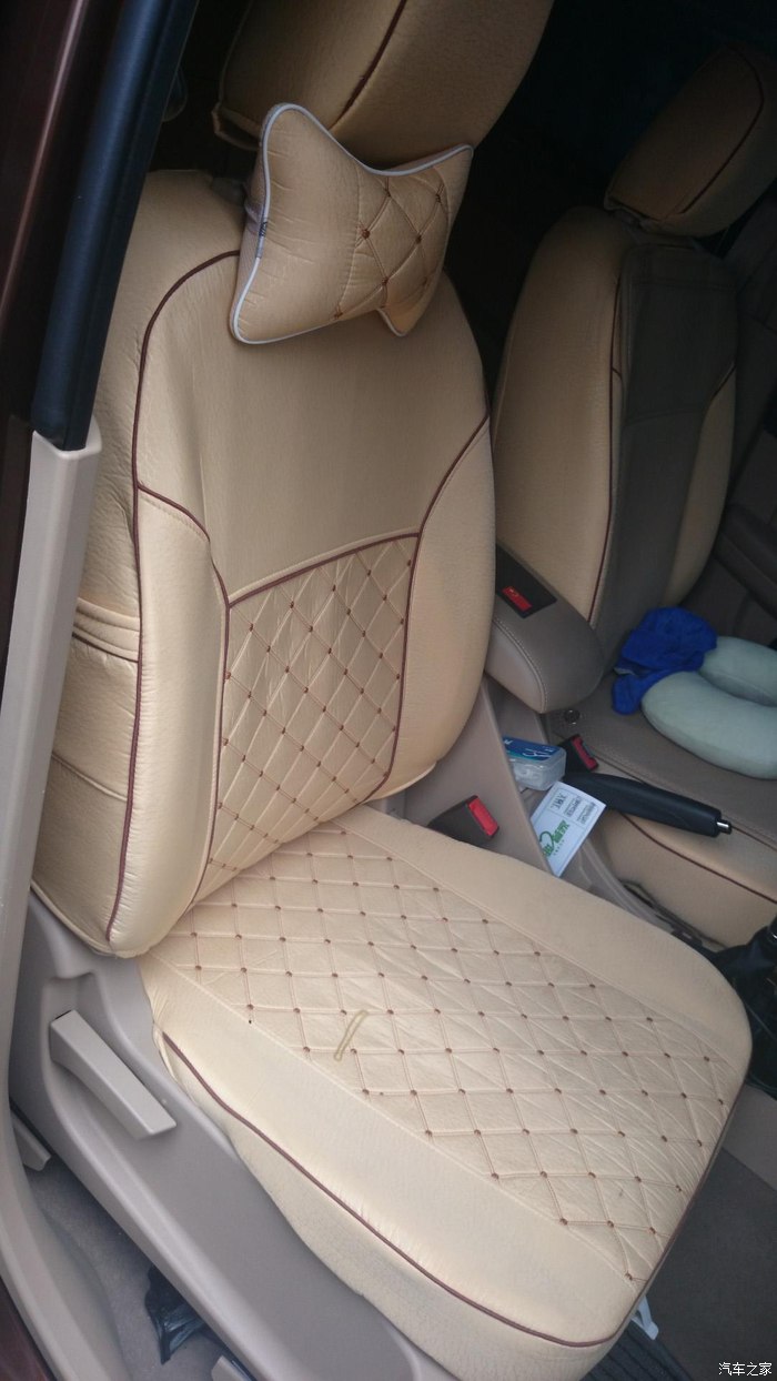

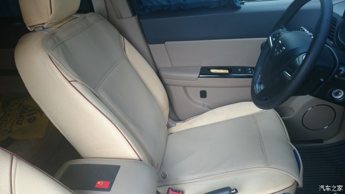

座套装上。
空调座垫装上。

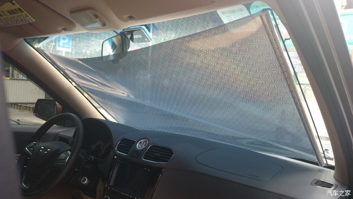

遮阳档装上。
手机充电测试成功。

最后补充一下摄像头控制器的作用。当挂倒车档时显示后视画面。退出倒车档时显示前视画面。(前视可设定显示十秒或二十秒),方便你倒库时观察前移时的情况。作用相同,相互相承。当你拨左转向灯时,显示左后视频。灯灭退出,双闪无反应。另外配了个贴片开关,方便你随时开启你想看的画面。(因为左前没有触发开关,就靠这个开启了。)
