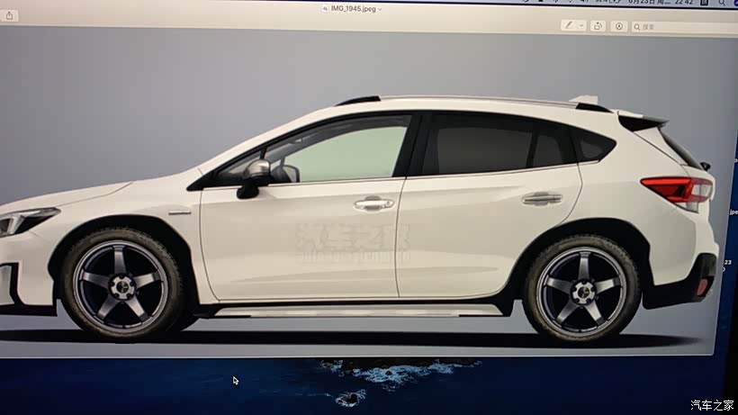

为了确认外观,我简陋的P了张降低车身更换轮毂后的效果图,主要目的是给自己心里留个底,次要目的是到处展示一波征集各方建议。
现在看看,当时的P图还原度还挺高。
此时轮毂已经选定,用电脑自带的画图软件搞了一搞,可以感受到最终效果了。图是从汽车之家拉下来的~

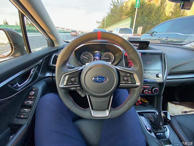

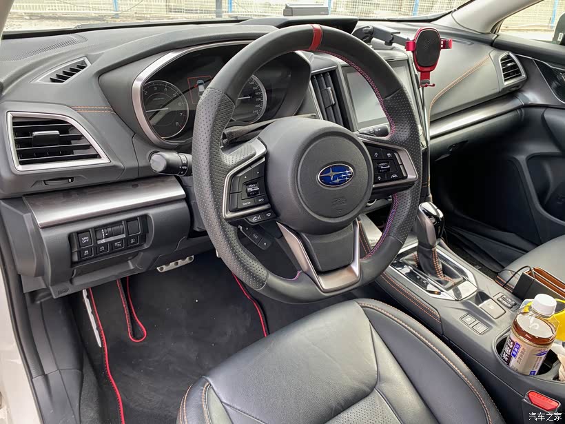

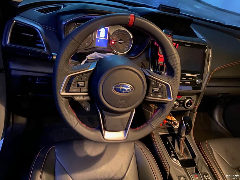

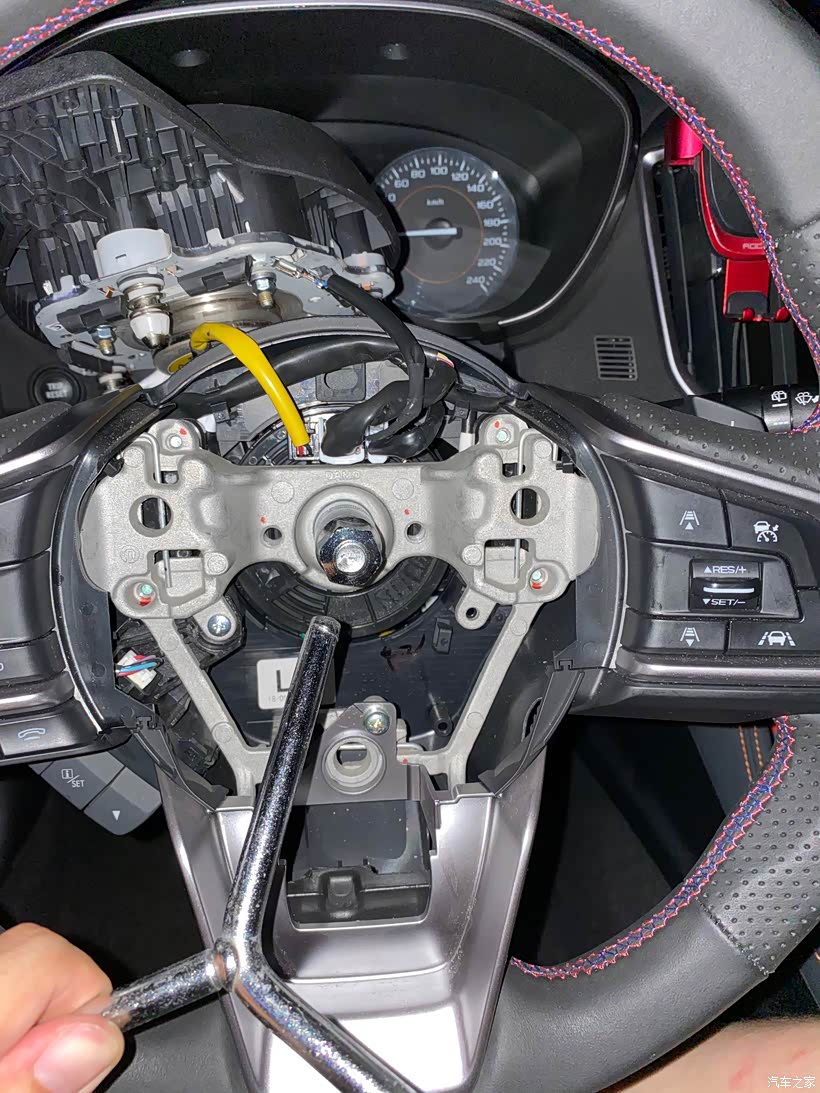

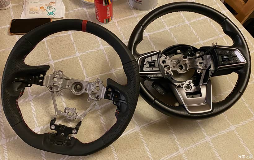

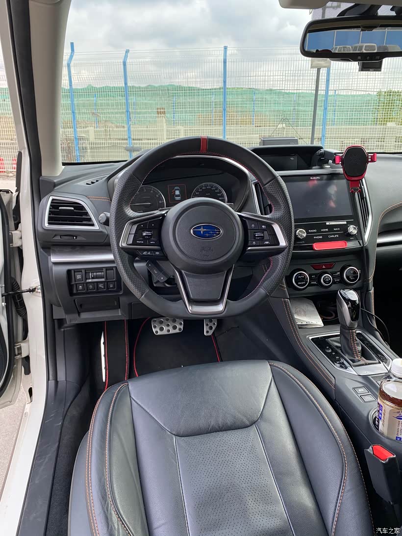

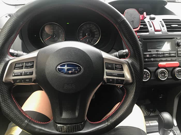

5、必改装备DAMD方向盘
我的森林人也改了这家的方向盘,所以XV的改装必然从它开始。
对于原厂方向盘,先不谈握感,其摩擦力本来就不大,加之长年的包浆,基本倒车就告别单手搓盘了。
而DAMD的这款材质就非常奇怪,没见过。总之它既粗糙又光滑还吸汗。唾沫星子溅上去几秒内就不见了,非常神奇。
同时我更是非常非常喜欢它的握感,做工也无可挑剔,会让我不由自主的长时间保持三九点握姿不能自已。换方向盘所能带来的心理冲击其实是非常大的,会让你感觉是换了一辆车。
其他的品牌货我没握过,材质我也不清楚,当年也是研究了半天才选定DAMD,虽然我现在已经回忆不起是为什么选了这家。
但是如果要我推荐改装方向盘,多年的使用反馈让我认定了DAMD,绝对不会翻船。
【避坑建议】
诸如MOMO这种方向盘上啥也没有,并且需要匹配快拆的运动方向盘我是不推荐的,因为你必须配齐一套东西。由于没有了主驾驶气囊,你就必须使用四点以上式赛车安全带和匹配的赛车桶椅,并且最好戴上头盔和HANS系统……
原厂的气囊、电线、控制面板等全部原装位转移。话说,原厂的方向盘包浆真是包的可以。

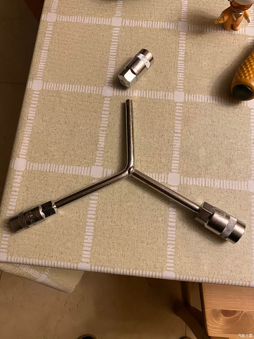

9.9元买的工具在最后一刻夭折了,这是我当年买来给森林人换方向盘用的工具
也算是尽到了自己的职责。阿弥陀佛
最终效果感人,弄得我满头大汗还是值得的。
驾驶舱果然还是黑红配最运动。可惜了原车锋线都是黄色。
森林人的DAMD是2018年换上的,有点开始包浆了哦。一样的黑红内饰风~

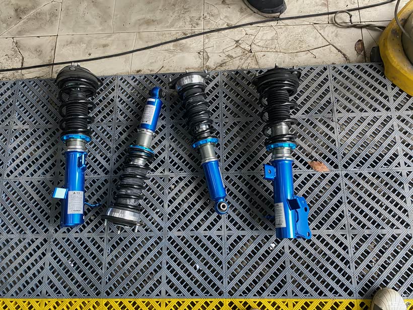

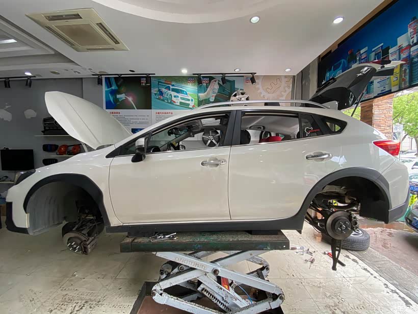

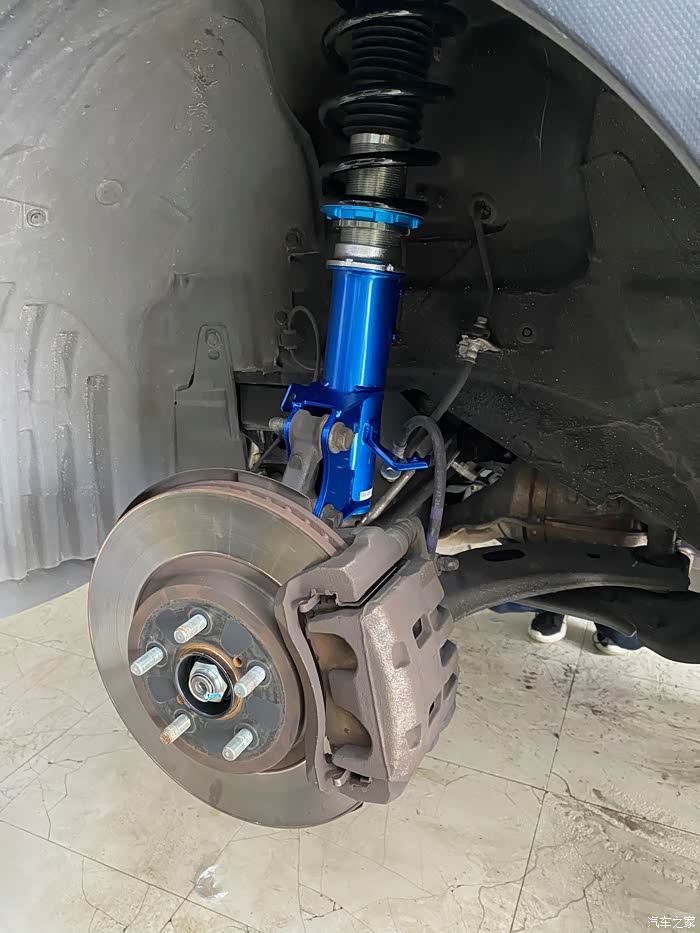

6、唯一的选择CUSCOSTREET避震
我朋友一开始推荐我的是TEIN(天御),为了选定型号甚至还一起研究了很久。结果就在下订的时候才发现没有18XV适配的……特么的有力狮,有森林人,结果就是没有18XV的。后来又推荐了我一个叫RSR Besti的日本进口避震,日本网上还真是能够找到,销量还不错。
但是这款RSR Besti依然有两个严重的问题:国内几乎没有实装案例,都没有个参考。另外就是价格超出预算,太多了。
翻来覆去最终还是选择了斯巴鲁的御用品牌CUSCO给18XV出得专用避震STREET R。这款避震是日本今后部件在国内组装,成本价格至少消减50%。日本产的型号叫做STREET A,国内代理商好像也没得卖,估计是怕和组装品抢生意吧。

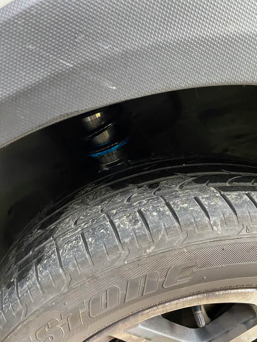

初装的时候并没有避震调整高度,出厂预设就已经比原车降低了1指多。这款避震的阻尼是前后40档可调,预设硬度是正中间,然后我直接将车尾调到最硬,车头相对的软个3档意思意思。正常驾驶时,除了方向盘对路面细节的反馈增多了以外,基本没啥特别的感觉。
接着就是试车:100KM/H的紧急变道、麋鹿测试、急刹车变道、紧急刹停、过沟坎、过减速带等等。激烈驾驶时能够感受到变化是非常巨大的——再也没有多余的重心转移,再也没有剧烈的刹车点头,车身的动态比原车要敏捷的多。就好像连个猴子都可以轻易的完成麋鹿测试,在街道上快速抽头超车不再需要任何技术。
总结下来,改完避震以后这辆车就已经不是XV了。

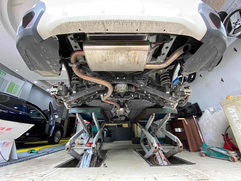

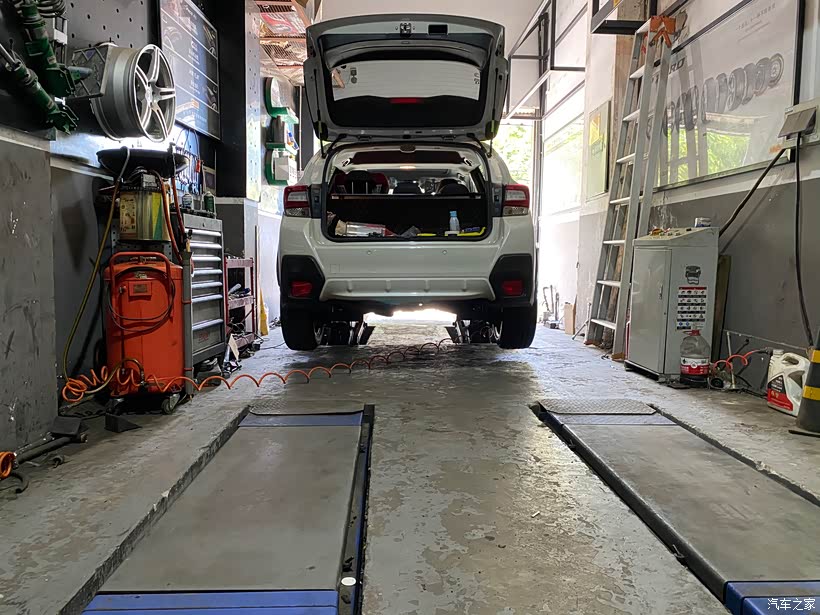

推进手术室ing。漂漂亮亮
欣赏一下底盘,不明觉厉啊
来了来了,他真的来了!

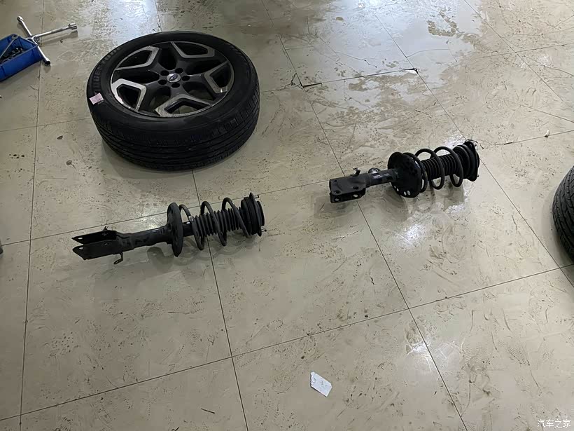

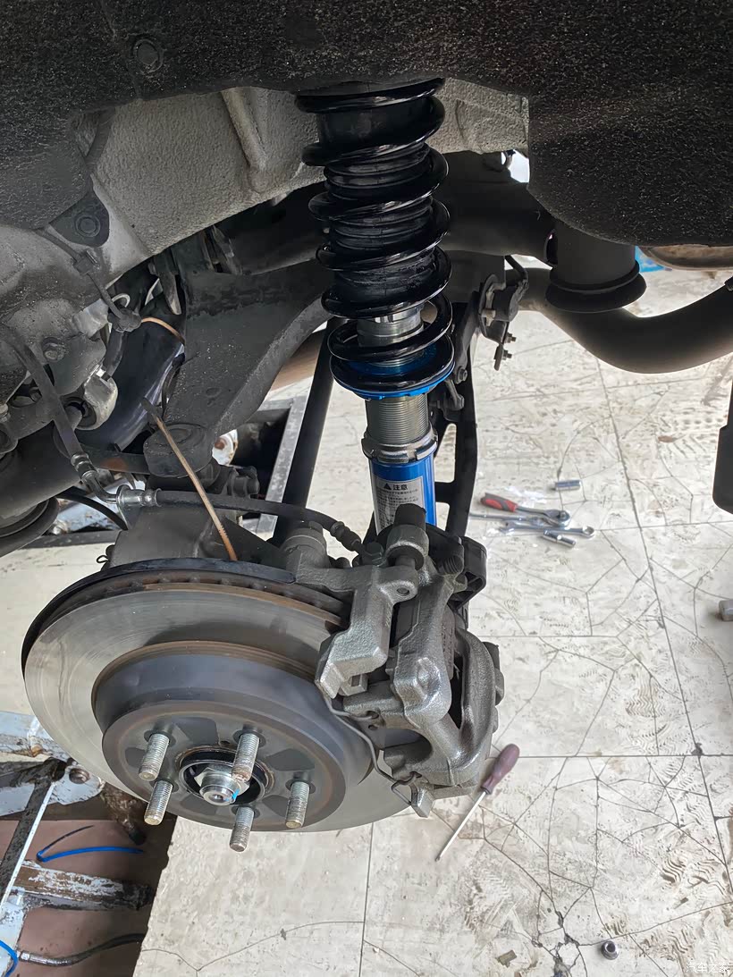

拆的七零八落了
腿已卸,看起来就像个空壳子
新腿准备上身,我已经闻到了香味
前轮麦弗逊
后轮双叉臂
真是犹抱琵琶半遮面~

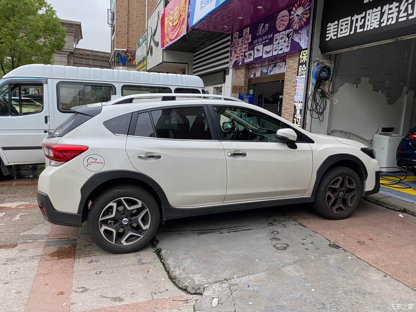

CUSCO出厂设定时的车高。兄妹同框!

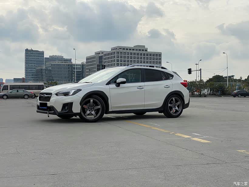

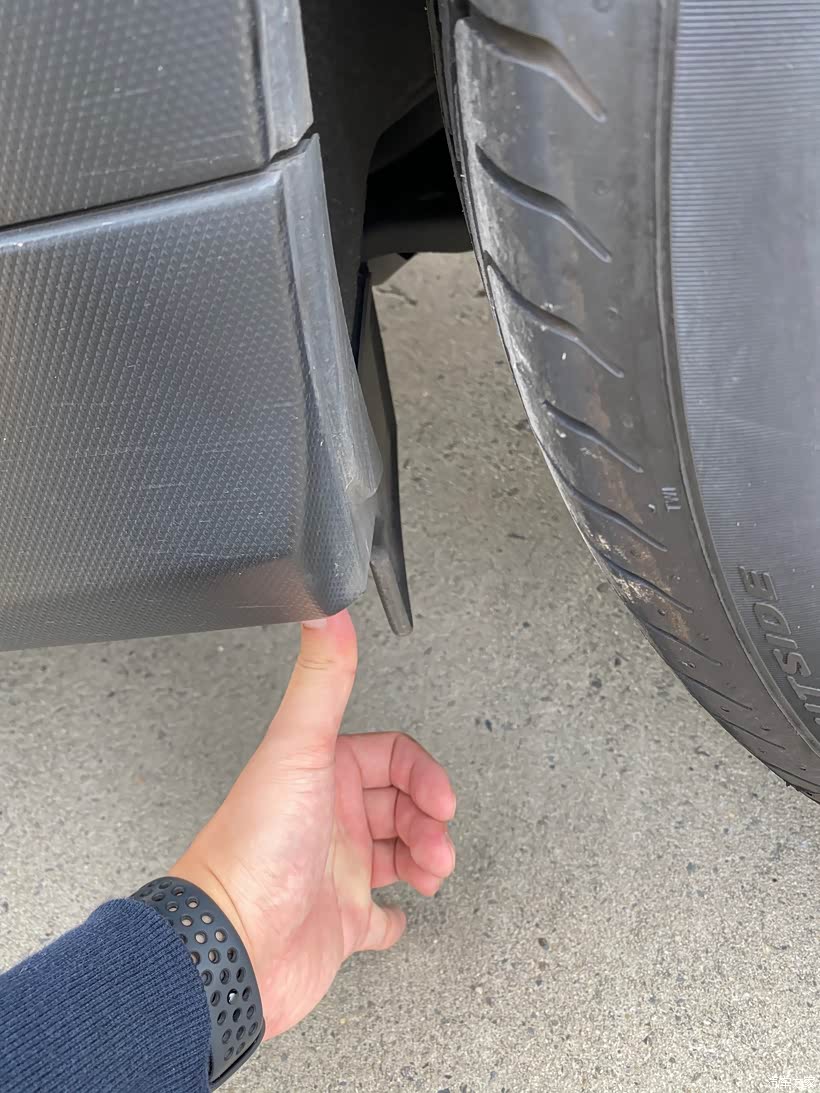

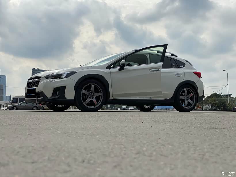

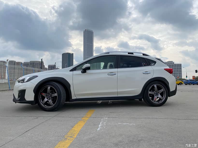

经过二次调整的车高,基本上接近阿特兹的车高了。后续打算再压缩一点弹簧,可以再降1指左右(2CM),计划留个半指左右走个极端。

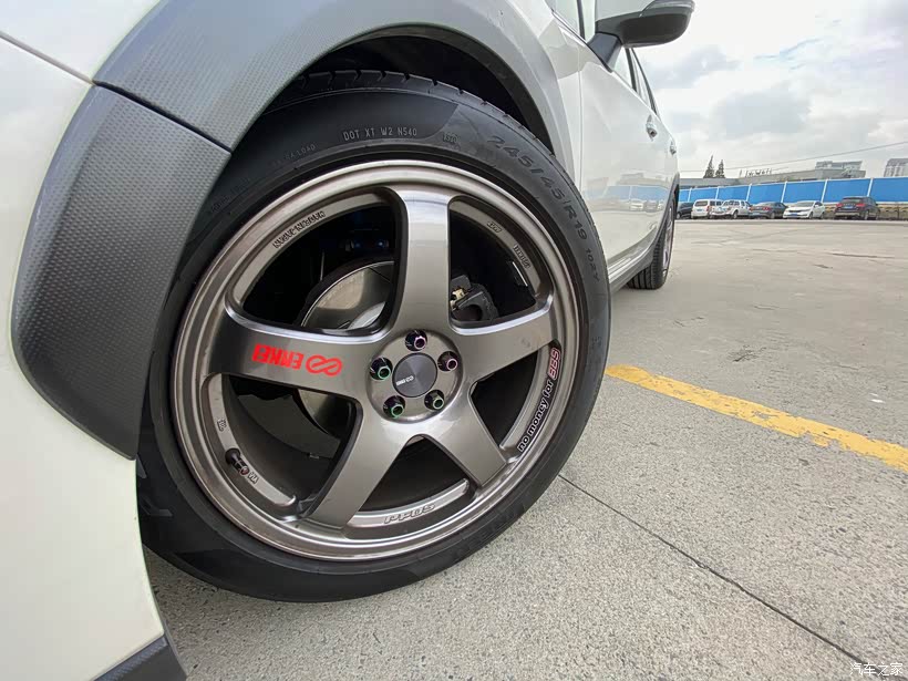

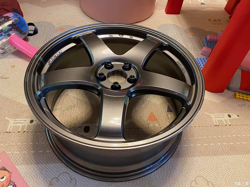

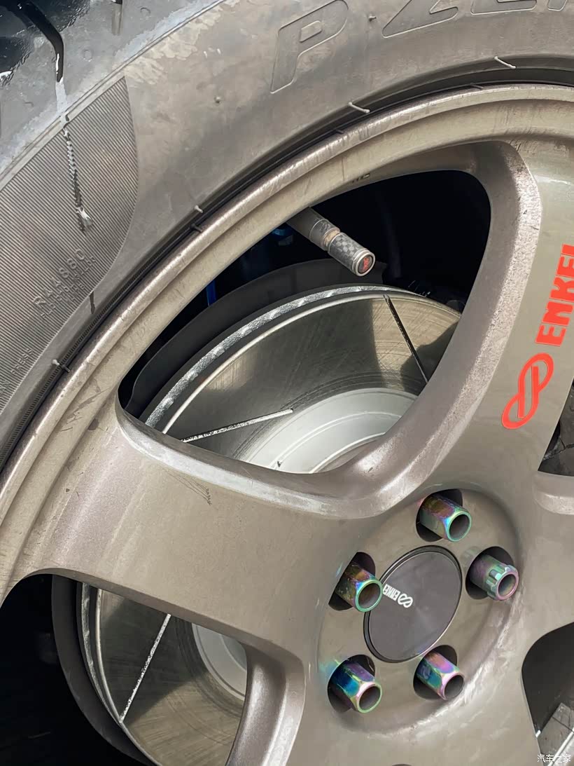

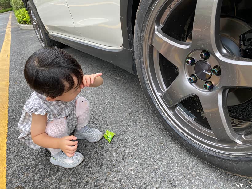

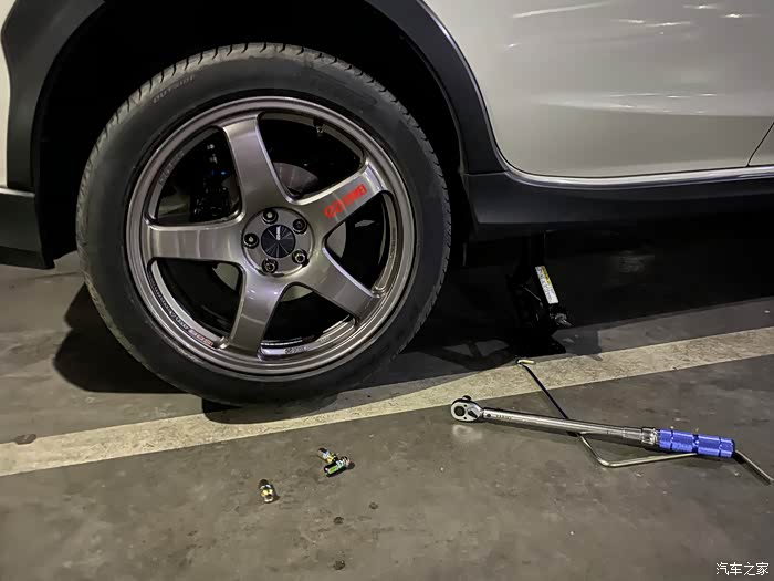

7、性价比之王ENKEIPF05旋铸轮毂
在选择轮毂的风格问题上我纠结的并不久,因为我追求的就是简单不花哨的改装风格。并且不知从何时开始,我就是钟爱简洁的五幅轮毂。我森林人的原厂轮毂也是五幅的,个人感觉还挺好看的,所以从来没有想过去更换。
说到简洁风的经典,就是绕不开的RAYS TE37了。不过TE37是六幅的,五幅的RAYS是57CR。
另外一个不得不提的品牌是YOKOHAMAWHEEL,就是大家耳熟能详的优科豪马轮胎旗下的。他们的ADVANRacingGT轮毂比RYAS的五幅更漂亮,但是据说做工和RAYS比还是有一点差距的。
另外还有一个常见的品牌叫ADVANTI,中文名叫雅泛迪,切勿与YOKOHAMAWHEEL的ADVAN系列搞混,他们家的N607也是非常漂亮的五幅轮毂。
但是我最终选择了ENKEI PF05,有趣的是ENKEI是我最晚关注到的品牌。
上述前两者都是锻造轮毂,价格是后两者的2倍有余,换在XV上着实浪费。所以我馋一下就够了,以后有机会换了BRZ再考虑这种高端货。
ADVANTI和ENKEI是旋压铸造轮毂,强度与轻量化优越性依次为:锻造-旋铸-铸造。作为ENKEI的小弟ADVANTI,价格并不比ENKEI便宜多少,所以最终还是选择了ENKEI的五幅轮毂PF05系列。
说实话,外观上PF05和锻造轮毂比的确差口气。工艺当然是没话说的,但是细节上PF05的幅宽不及另三款细。算了,钱包说话我也插不上嘴。
相比原厂轮毂,新轮毂总共轻了4KG左右(1KG/个),为什么才轻那么点?因为我为了外观选了大一号的轮毂,毕竟XV就这点性能,强一点弱一点感觉都不会很明显。
但是如果尺寸不变并且选择锻造轮毂的话,估计总共能减重16KG,这轮下的惯量能降低多少?想想都令人小兴奋呢

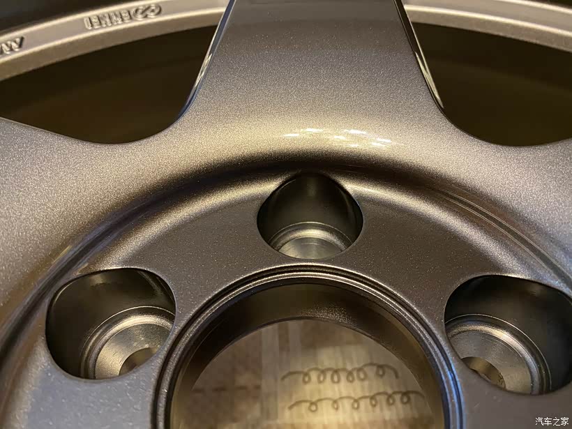

1、车轮螺栓的直径尺寸要注意,螺栓数量正常不会弄错(根据品牌车型的不同有5个、4个甚至1个的),PCD(螺栓分布后所画出的圆)直径千万别搞错(我就差点买错)。

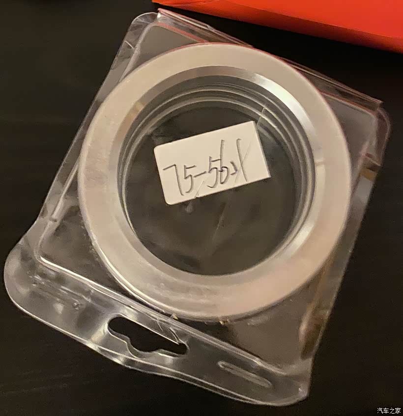

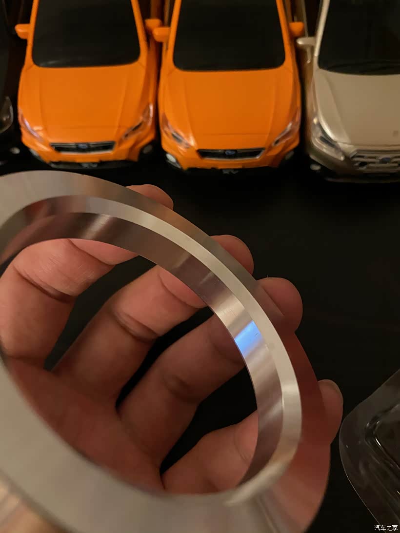

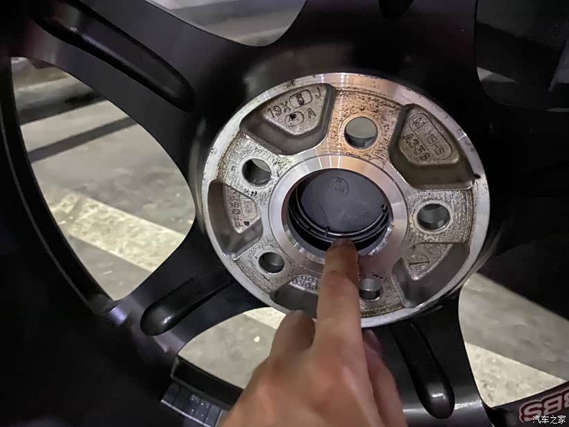

2、只要改轮毂必装变径圈!必装变径圈!必装变径圈!
车轮在驱动、制动以及进行各种激烈运动时,主要受力的是那几个螺栓没错,但是你在安装车轮时,是要将车轮套进半轴(车轮轴)中心定位孔的。如果定位孔的尺寸与轮毂中心直径不同,太小则装不上去,太大的话车轮就无法确保被固定在滚动轨迹的正中心。
其结果就是动平衡做了也白做,没有被安装在圆心的车轮们永远在那里跳动。
难道就没有中心孔尺寸正好都轮毂?是的,没有。
由于各家车辆的半轴定位孔尺寸都不相同,轮毂厂家不可能去一一匹配,所以都是统一将轮毂中心孔做大,然后根据不同车型的需求再匹配变径圈。由于这东西主要是起到安装时的定位作用,所以只要加工精度和材质特性达标就可以,因此网上也有很多轻量化的树脂变径圈在卖。
这真是血的教训!我最初找的一个商家就无脑帮我换了轮毂,我也不懂没有监工,事后老板还骗我说尺寸正好……反正我以后不会再光顾他们家了。

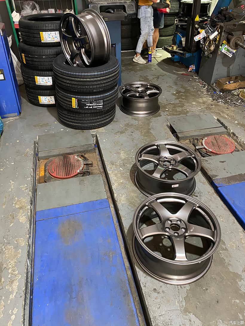

3、动平衡一定要找专业仔细的人来做,做不好真的非常影响驾驶感受。动平衡机上的数显含义是代表重量差,详细的我不是很明白,但请记住一点:能做到0绝对不要5,绝对不接受10。如果这点都不能保证那就换一家吧,这钱不能省。
最后也要注意平衡块的数量,贴的太多说明技术不够到位。

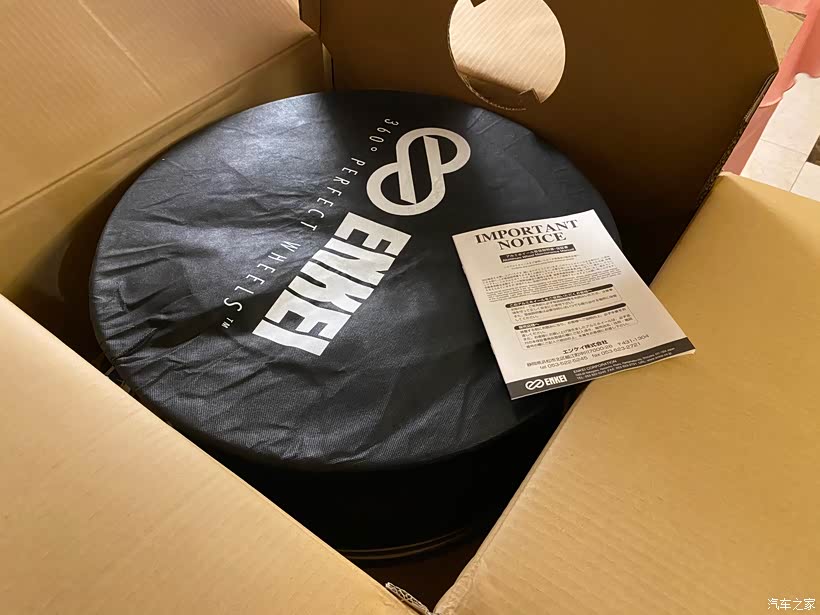

高级感扑面而来,多语言说明书
放到儿童乐园拍个全身照

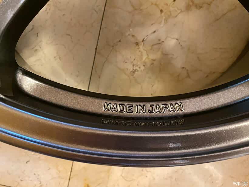

全进口JDM!

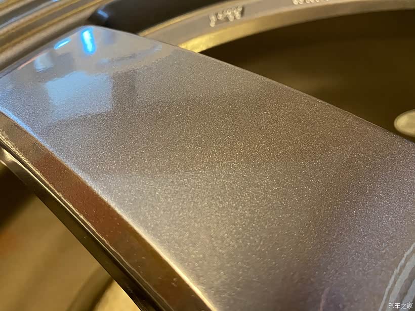

细节做工堪称工艺品啊,抚摸手感一流,味道有点甜
枪灰色烤漆里面还有星星点点的效果,我不由自主的摸了又摸、摸了又摸、摸了又……
家娃合影,意外的适合居家摆放呢
富裕的话买个轮毂做装饰也是不错的选择吧。我选择RAYS

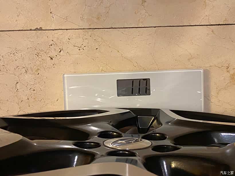

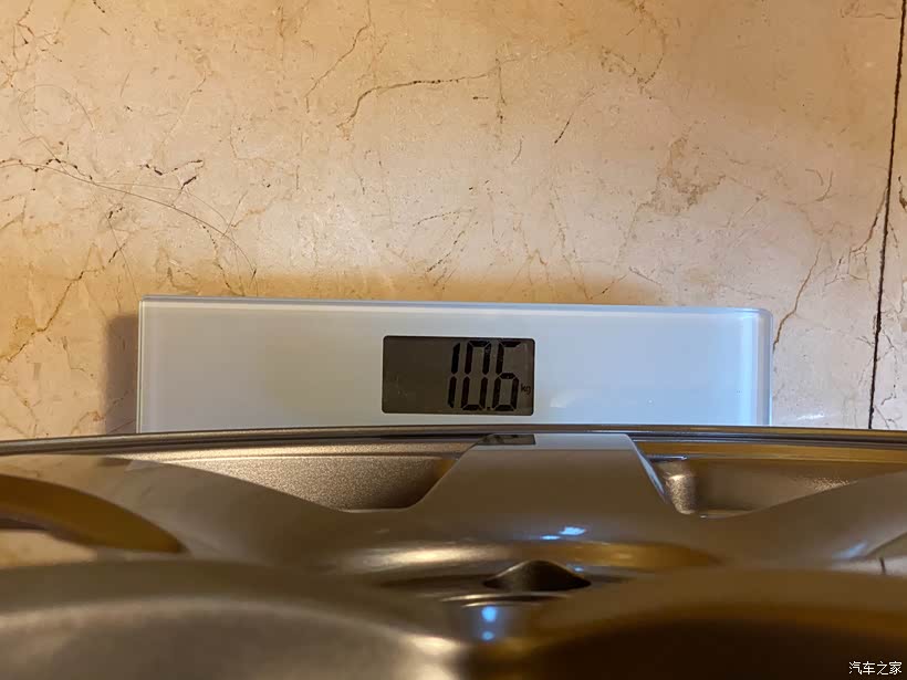

旋铸的大一号轮毂重量大约10.6KG
原厂的小一号轮毂大约11.7KG

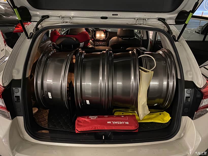

激动万分的出发啦!友情提示:像这种搬运方式,轮毂互相之间请用物品隔开,以免互相碰撞后造成难以磨灭的伤痕……
店家经验不足,不知道改装轮毂都是必须要装变径圈……

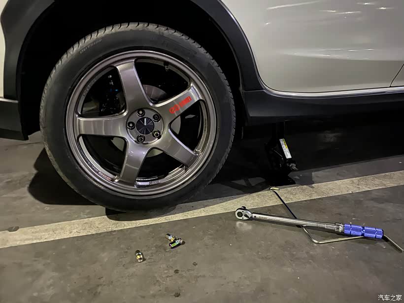

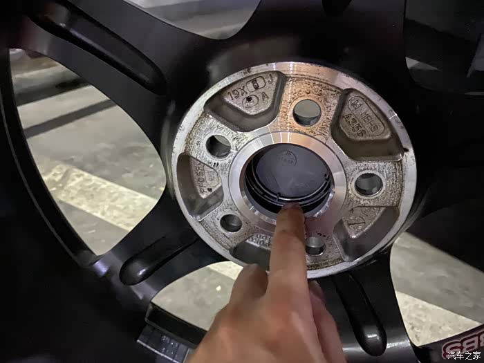

我回去后又自己折腾了一边,还重新找地方做了动平衡。

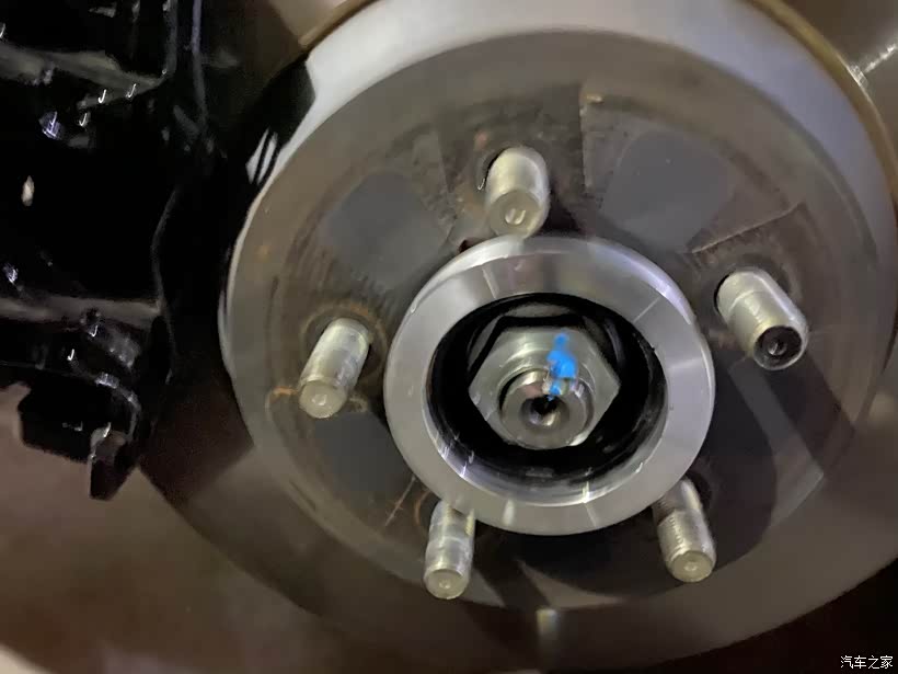

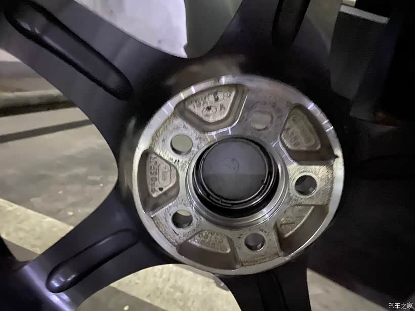

隔了几天变径圈到货。外经75配合旋铸轮毂,内径56.1是XV半轴定位孔的尺寸。
淘宝货,铝合金,感觉精度非常高。倒角面是朝向车身半轴的。
轮毂内孔长这样。
套上变径圈效果。步骤是先将变径圈按入轮毂到严丝合缝,然后再装车。
半轴定位孔长这样,中间那圈黑漆漆的圆圈。
套上变径圈效果是这样的。这只是比划比划,还是要拿下来塞进轮毂先。

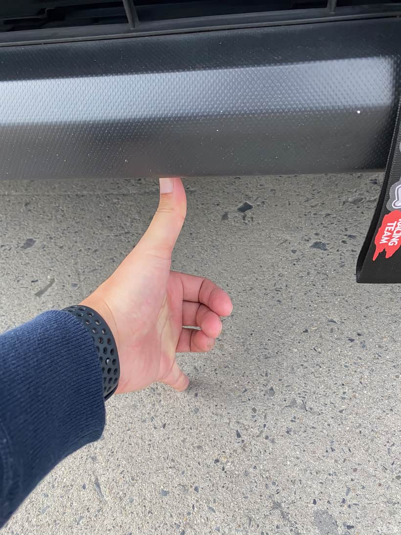

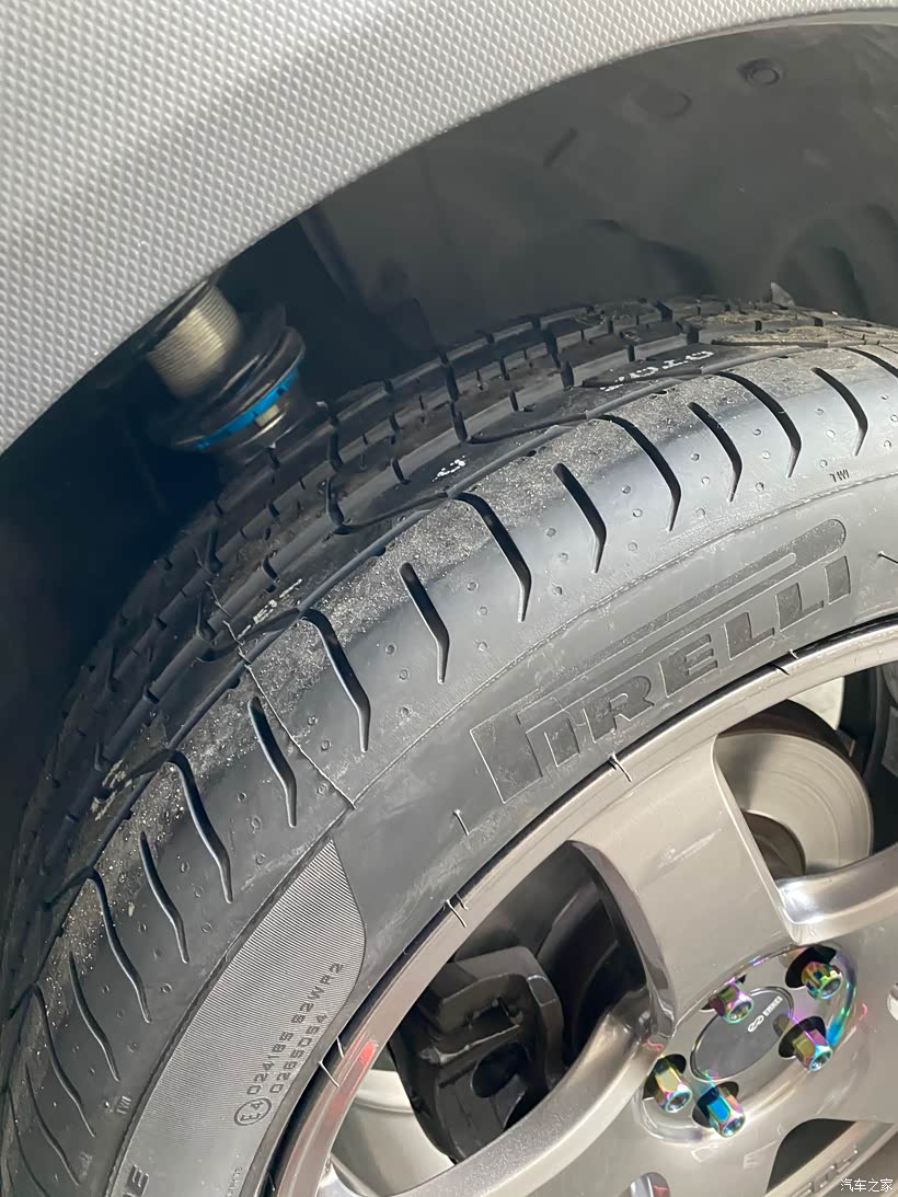

我用应急千斤顶硬是一个人搞了4个轮子,花了1个多小时,第二天腰酸背痛腿抽经。

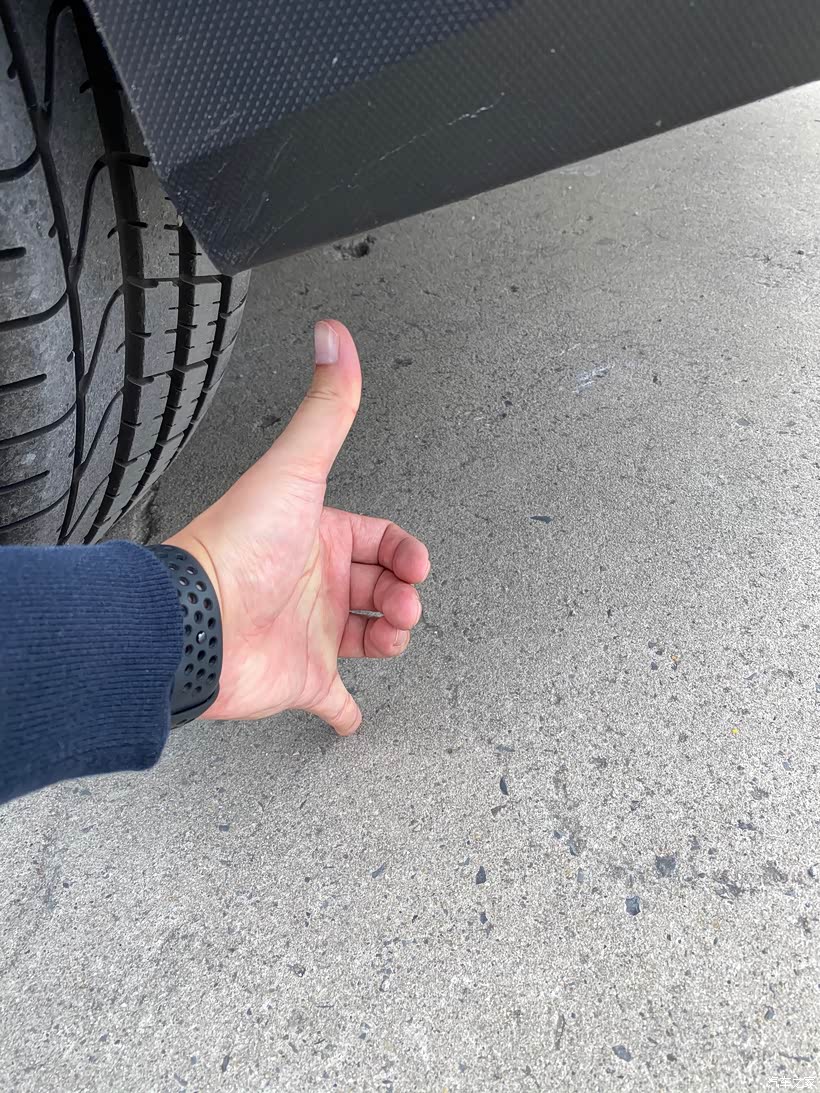

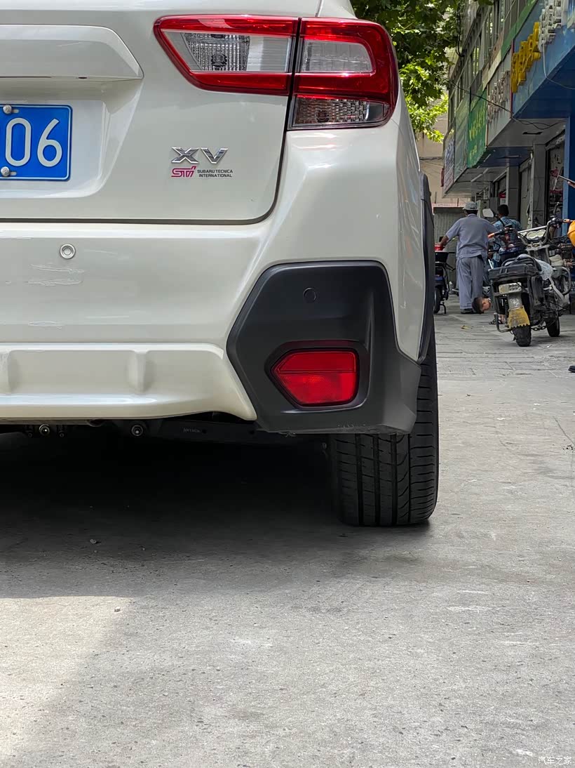

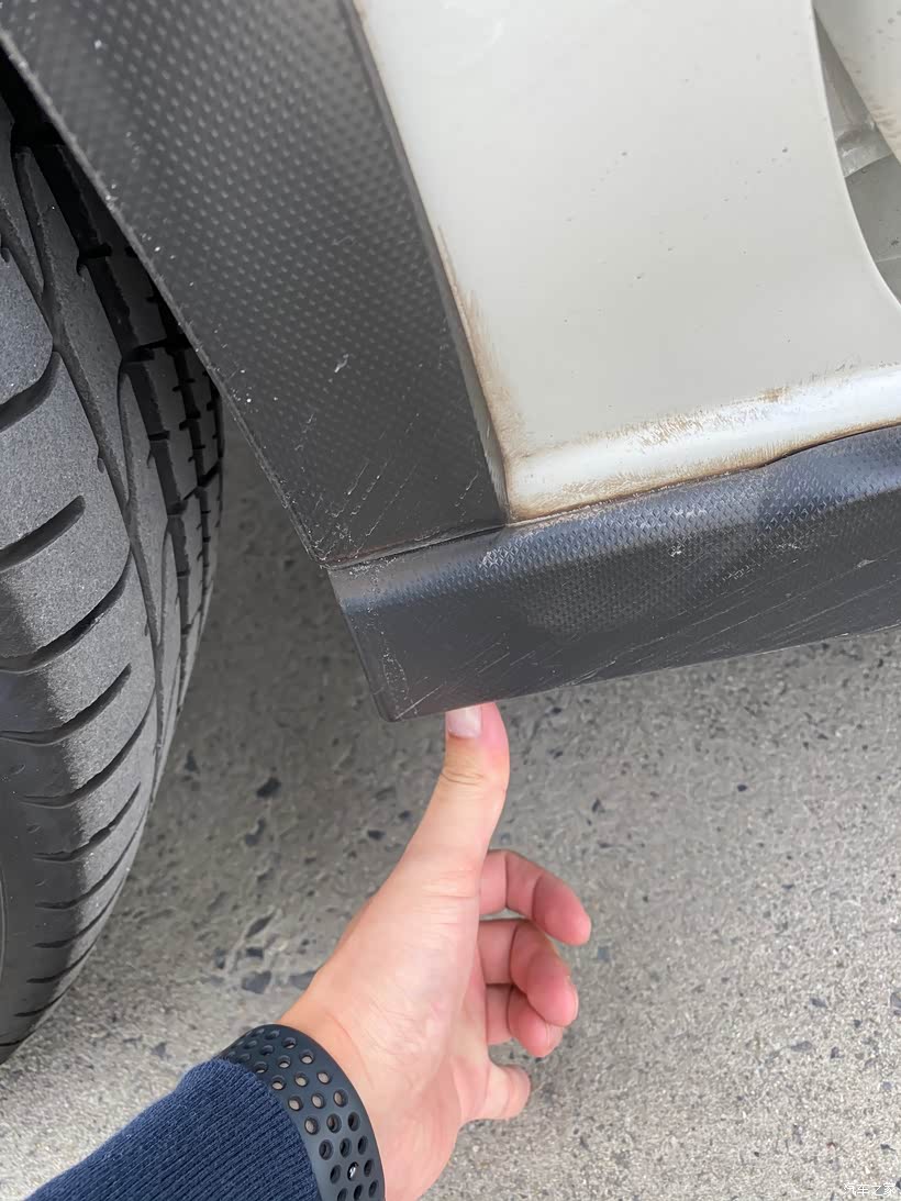

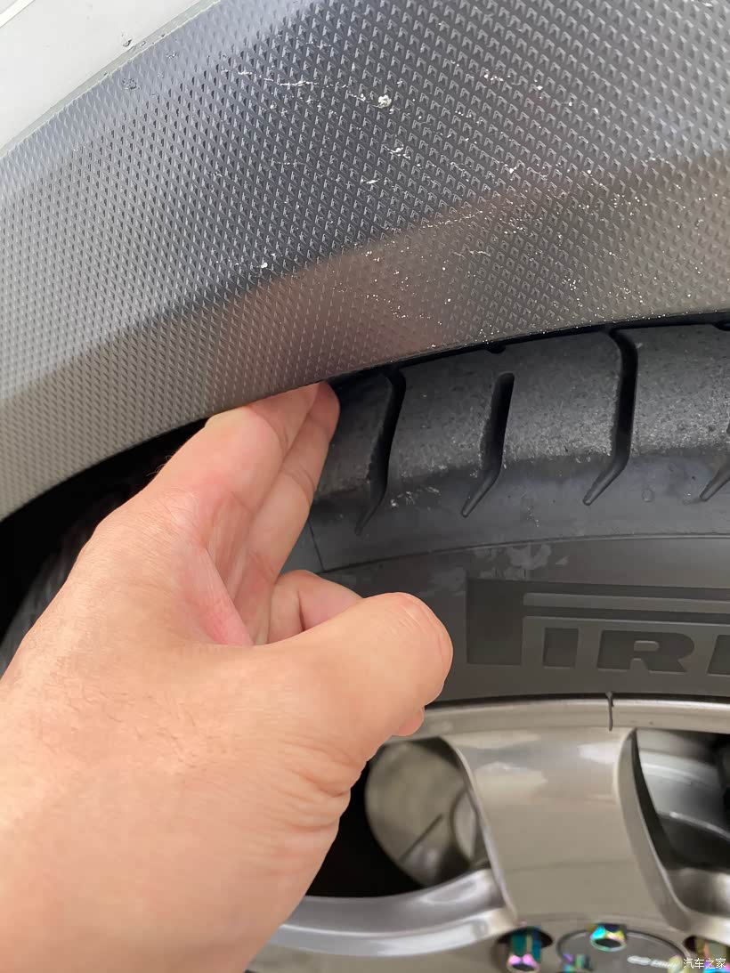

我手指韧带不是很灵活,这样张开大约也就18CM都样子。前唇位置离地感觉不到18CM。
前轮后侧位置也差不多在18左右
混论前侧感觉要超过18都样子
尾部都离去角就比较大了,无法判断……
前后都是轮上两指左右。决定豁出去了再降一指

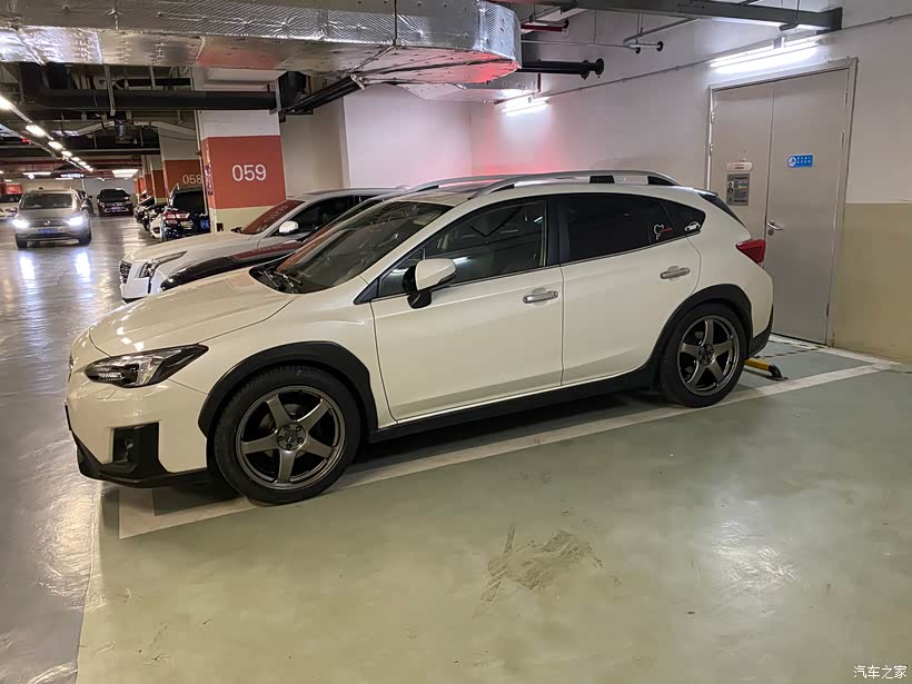

基本上就这样了。
8、后悔的选择PZero倍耐力性能胎
顺带一提:我选择的胎宽是245mm
换胎以后过弯和刹车时的感受变化着实不小:原先应该ABS启动的急刹状态一下就降速了、X速过R角为X的急弯不减速状态下没有出现原本会出现的响胎,而是感觉人被一把拽过去等等,体验相当吃惊。
但是关于这条胎,我朋友觉得我选的果然是太宽了,看起来肥肥的不够美观。如果用回225的话还会微微带一点爆龟效果不会难看,而且225这个尺寸下可以选到性能不输半热熔的米其林PS4S逆天胎。
然后我就后悔了,我可是为了这套PZero才选的245胎宽啊。

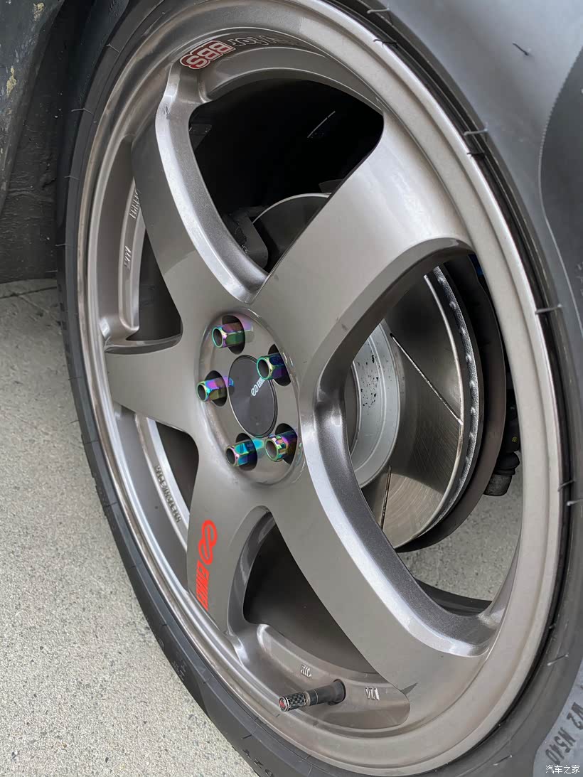

防盗锻造螺帽上身,与那一抹完美蓝绝配,轮胎新到毛都还在。
轮胎轮毂,em………………

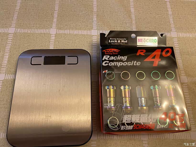

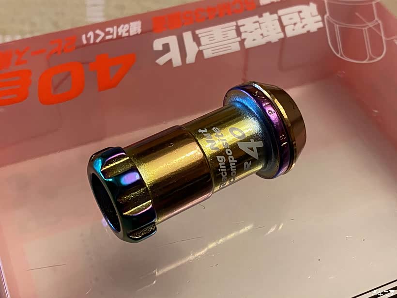

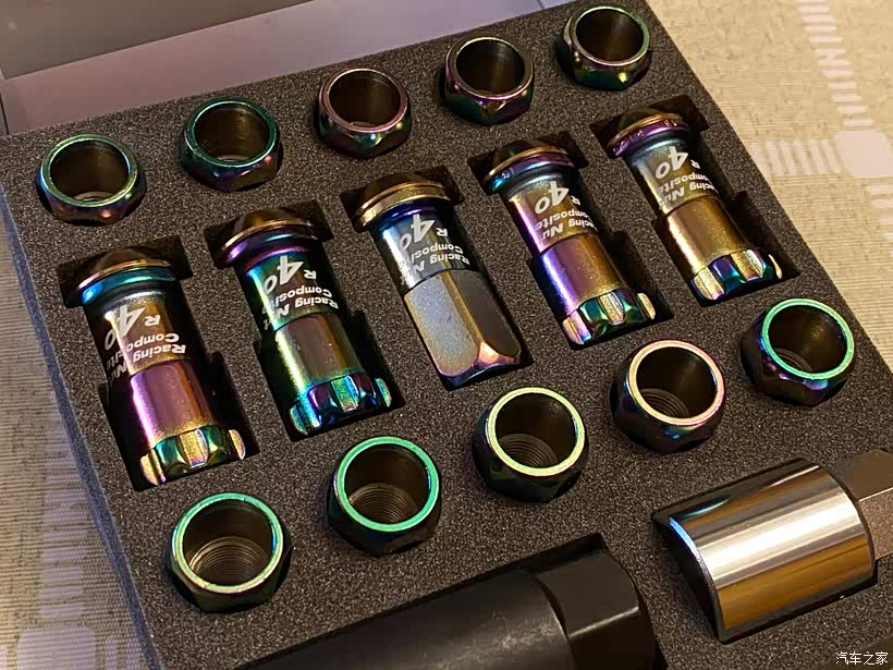

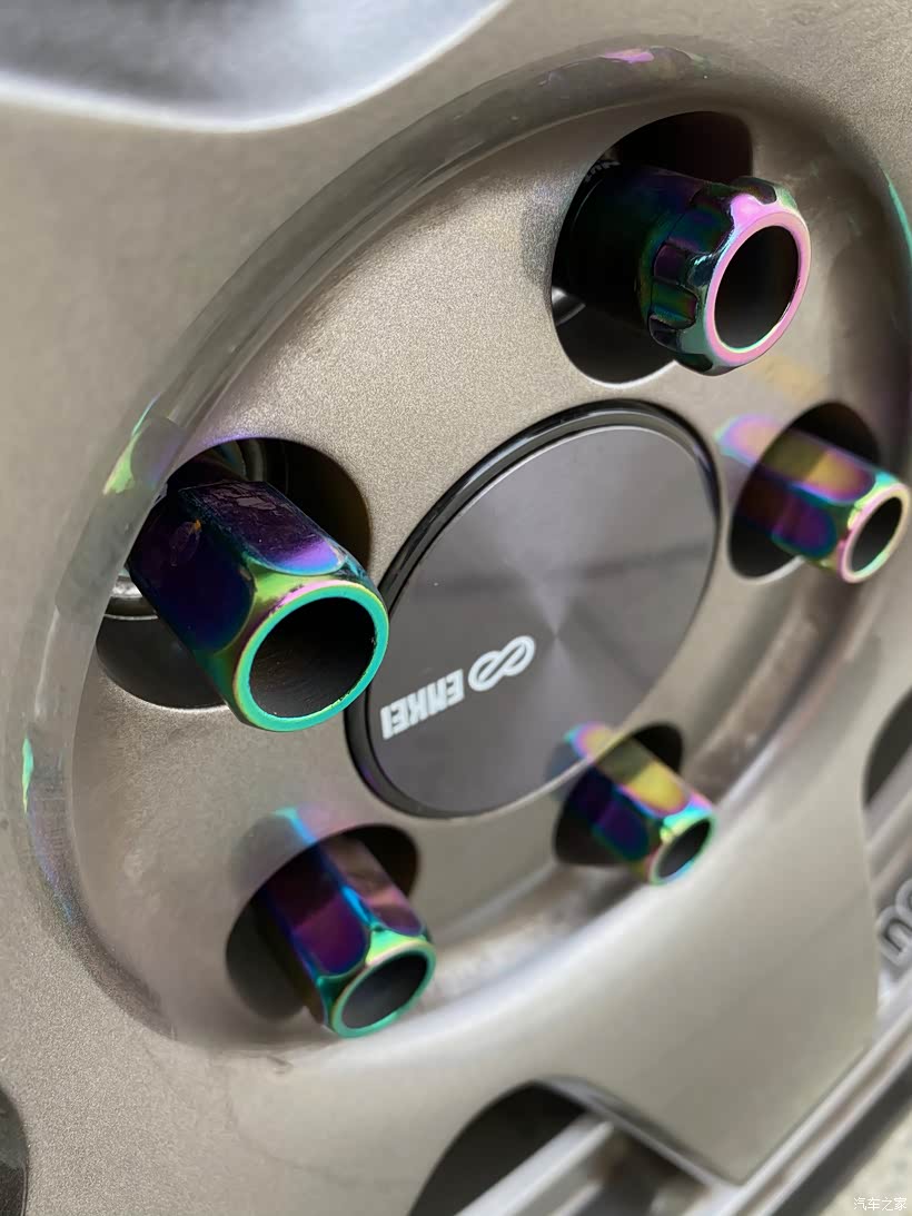

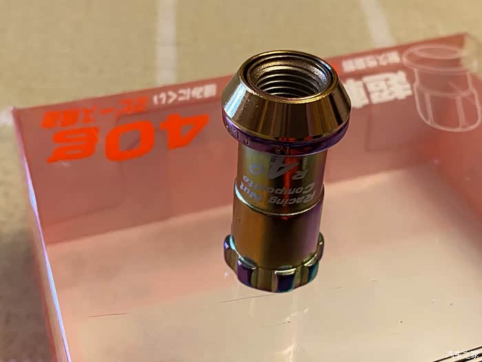

9、画龙点睛的缀饰KYO-EI锻造螺帽

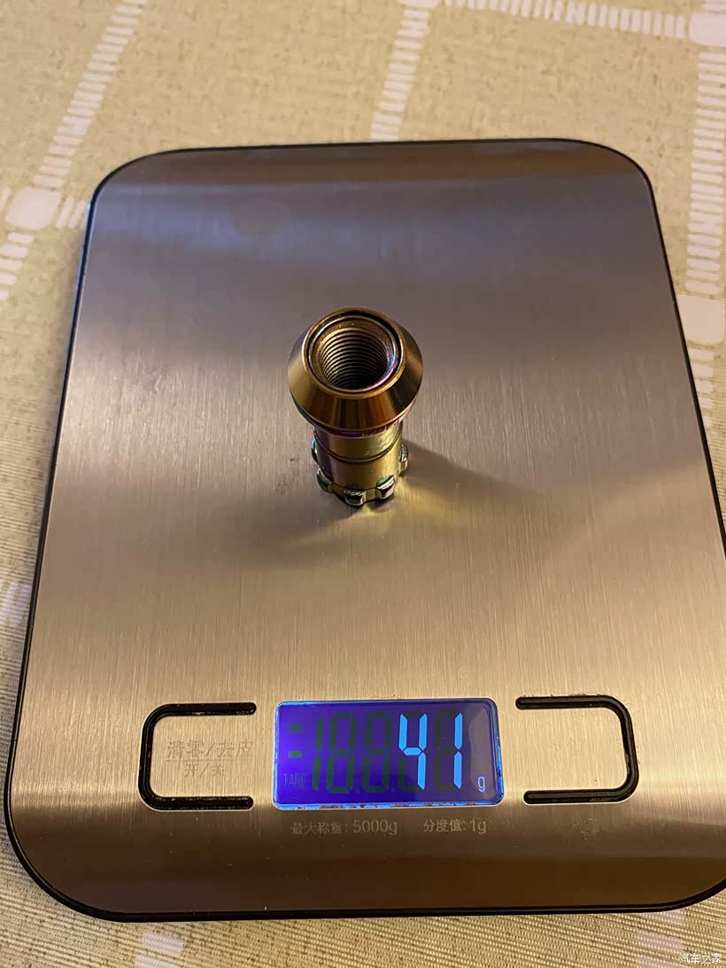

最初我是奔着轻量化螺帽去的,结果买回来的是强化锻造螺帽,比原厂的要重……
不过现在仔细想来,轻量化其实也清不了多少,但强化的程度就完全不一样了。并且这个品牌也的确是业内数一数二的品牌,知乎上还有一篇极其洗脑的文章说的就是KYO-EI,并且描述的非常详细。
这纯粹是个人喜好了。毕竟这个小破东西并不便宜且对我来说也非常鸡肋,但是一切为了外观、为了姿态,话说这东西是真心漂亮。
【避坑须知】
螺栓直径和螺纹牙的间距尺寸需要提前确认好。既然不是竞速,锻造强化还是要优先于轻量化。
真的是美不胜收,男人对这种东西是没什么抵抗力的

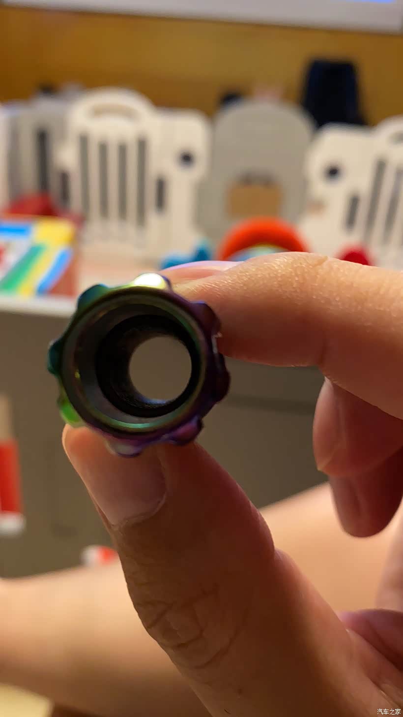

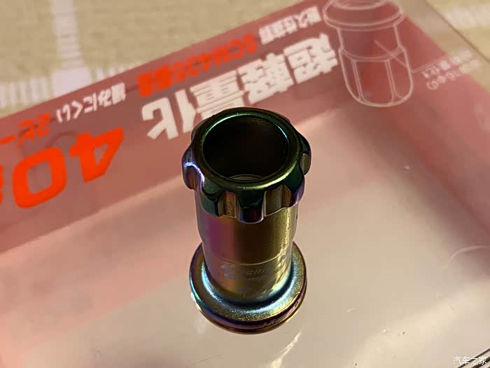

细节。倒角那圈是可以转动的,所以安装后头部处不会出现磨损。
细节。幻彩效果啧啧啧
这颗是防盗的。每个轮毂中只有一个是防盗的。

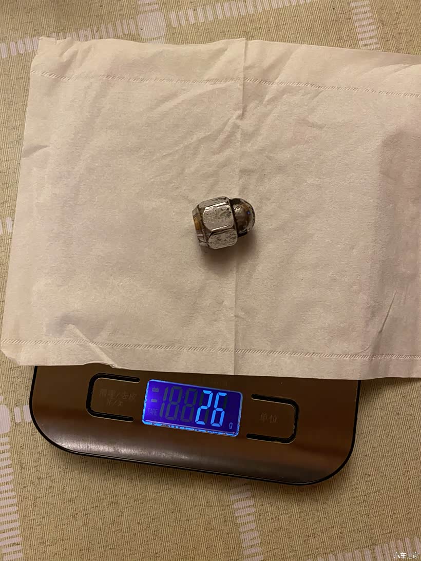

上秤!
此时才意识到,这不是轻量化螺帽……
原厂的要轻的多呀
在轮毂到货前这东西其实就已经送到了,我没事就喜欢拿几个把玩把玩盘一盘,我娃也很喜欢把螺帽当望远镜玩。
装车以后,我娃仍不时回忆起与螺帽相互陪伴的美好时光。如今,望远镜们都跑到车轮上了。

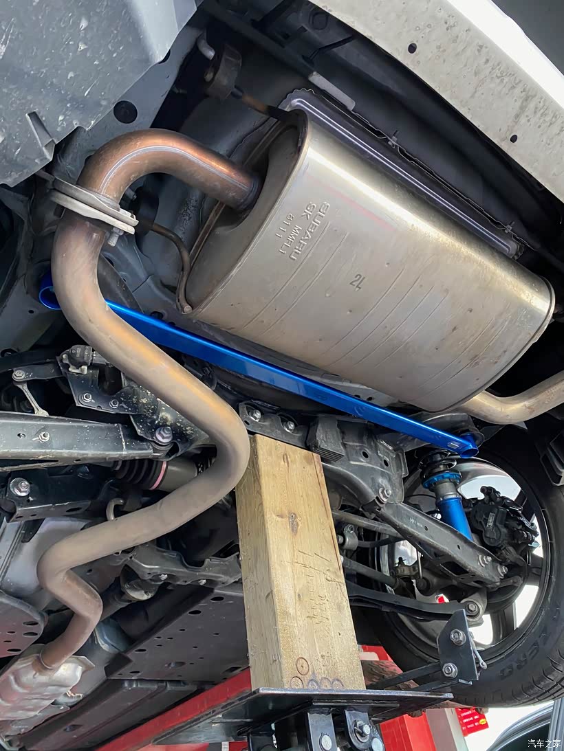

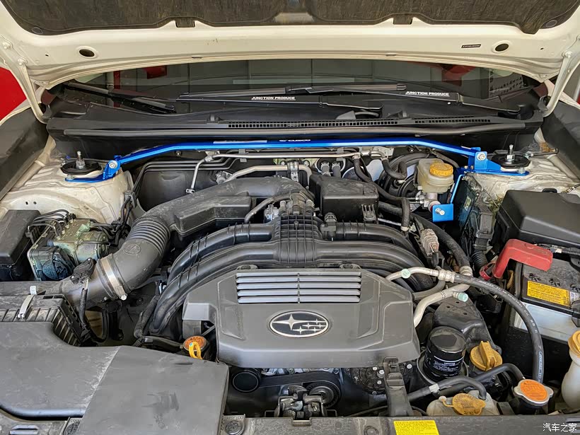

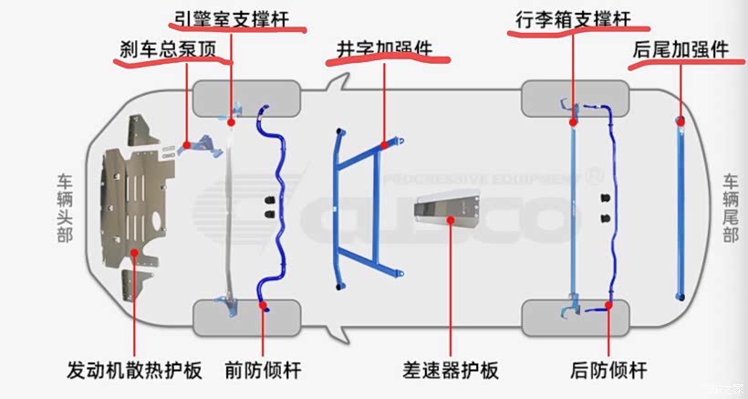

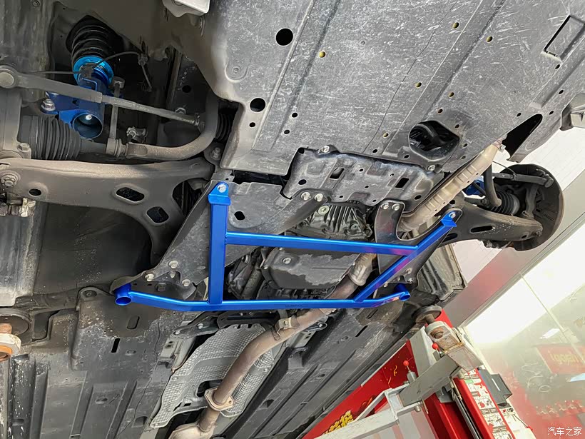

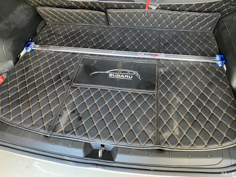

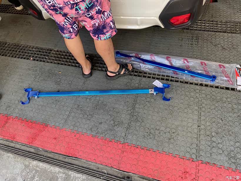

10、改装车的好伙伴CUSCO全车加强件
以前总有人说改装了运动避震就会变的很颠,舒适度全无。现在我回头想来,多半是没有跟上全车加强吧。
其实在我刚改完避震时,就遇到了上述痛点。
正所谓跑山会上瘾,沟坎要我命,还有减速带!
每当遇到较为反人类的沟坎以及我家门口的减速带,都是“Tang!”的一声,就好比你拿着榔头砸了另一把榔头,整条手臂都是麻麻的。
最初我想这也是没有办法的事,为了性能总要牺牲一点舒适,而且大家不都是这么说的么。
但是随着时间的推移,我并没有习惯这种原始狂野的感觉,每每经过减速带时那种金属之间硬碰硬的震荡都让我心烦意乱心惊肉跳,同时也让我更担心车子突然哪天就被震散架了。

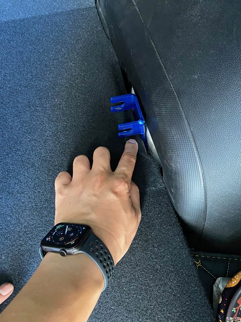

于是抱着试一试的心态,我把cusco全套加强件都给上了。前后顶把、前井字架后备箱加强、顺便也上了鸡肋的刹车顶。
OH MY FU*CK!突然一切就都变得不一样了!我顿悟了!
原厂避震Q弹软糯,所有的冲击全都被避震吸收,在此基础之上原厂底盘结构可以轻松应对。但当硬阻尼避震遭遇原厂底盘时,所有的冲击都会钻进车架中最脆弱的部位,送给你一个“Tang!”
而当顶把连接了左右塔顶、底盘加固件连接了左右悬挂底座时,它们整体自上到下组成一个框体,在加固了车架几何结构的同时将冲击力分散到整个车身来减弱力的传导。
最终的驾乘效果,简单来说就是由“Tang!”转变成了“Duang~”,是一种橡胶减震榔头砸到木头地板的感觉。虽然也是弹跳,但你不会再有车身即将散架的感觉了,这大概就是大家所说的底盘高级感吧。
而这种底盘的滤震感受率先让我回忆起的是保时捷718。那如果要说这也是心理作用的话,那一定是幻觉级别的心理作用了吧。
【避坑建议】
防倾杆(俗称:虾须)我并没有装。防倾杆除了防侧倾以外还会改变车辆运动特性,搞得不好还会降低弯中抓地力。
说起来赛车用的专业防倾杆都是可调的,就算是BRZ可适配的防倾杆也有数种粗细、型号可选,搭配避震的设定可以组成很多种驾驶特性。反观XV适用的只有单一型号,难得赛道日的我觉得实在没有必要、更不敢滥用。
选择的加强件。护板啥的感觉意义不大所以没装。防倾杆也没改,这东西太复杂还是不碰了。

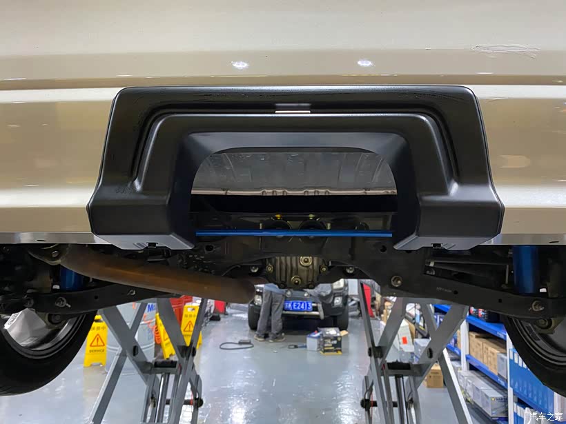

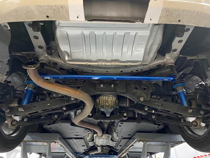

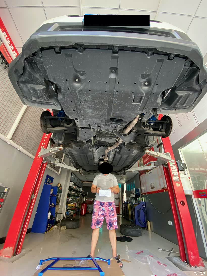

再次推进手术室,店老板在研究说明书。

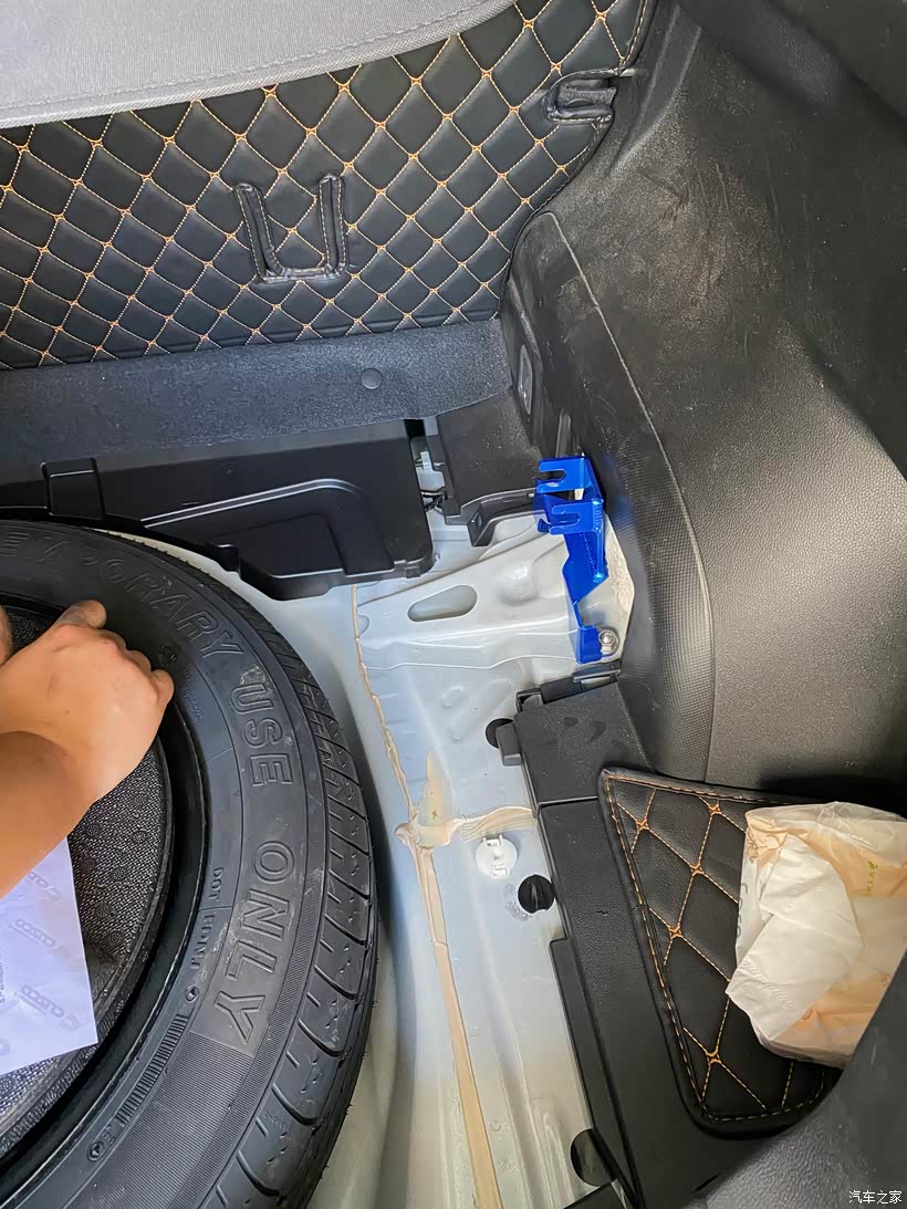

可以看到井字架直接将左右前悬挂的基座固定在了一起。
前顶把将左右塔顶也固定在了一起。因为后期加装刹车顶会很麻烦,所以干脆一起装了。只是刹车脚感是不会有变化的,因为这东西主要是应对赛道激烈驾驶时反复的重刹对油泵所造成的高负荷挤压,刹车顶可以从另一侧给油泵施加压力避免其变形。
短的那根是后底盘加强,长的就是后顶把了。作用和前顶把、底盘井字架的作用一样,抵御冲击和形变。
左右后悬挂的基座被连接在了一起。

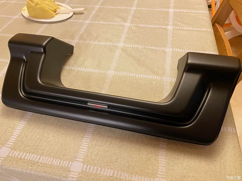

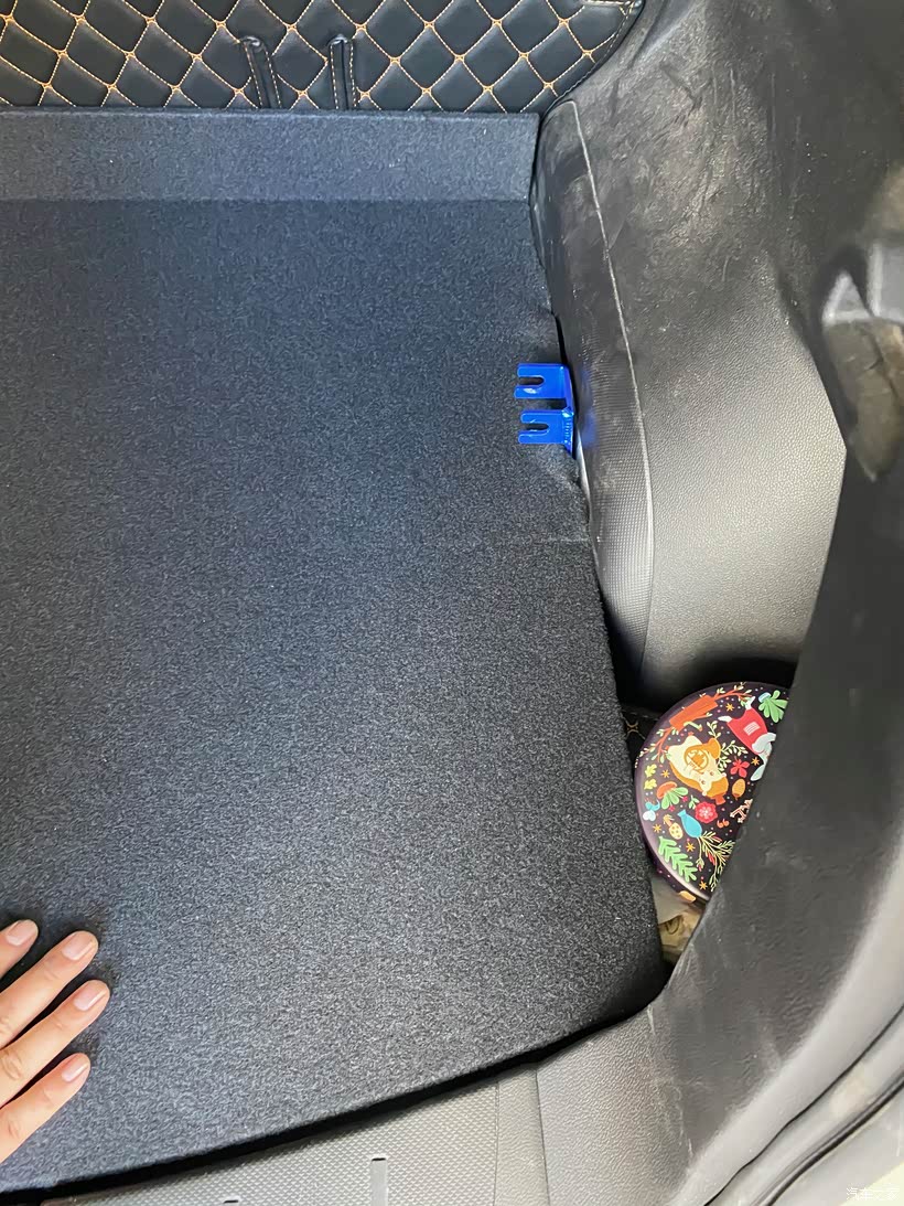

后避震塔顶位置预安装顶把的基座,这里原先的遮盖板是肯定不能用了。
不需要切割任何东西,放上护板正正好好。
原车覆盖板的边缘处是软的,感觉是个预留位置,安装毫无压力。
后顶把的最终效果,放东西是毫无问题,反正是不能躺人了。

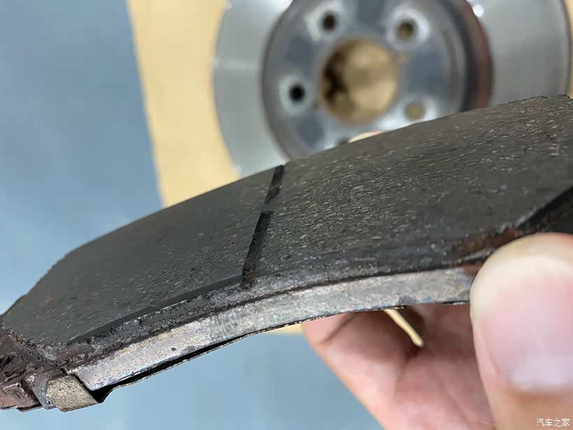

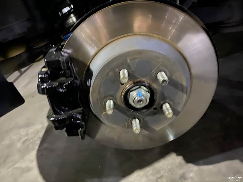

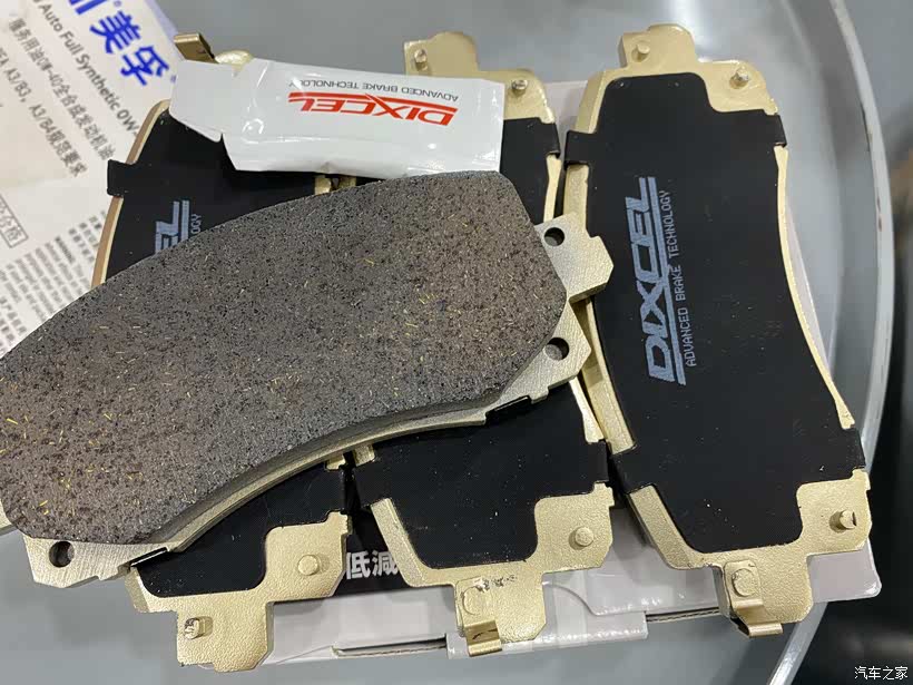

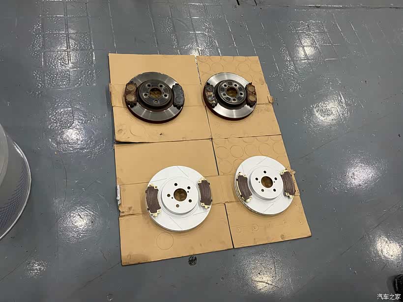

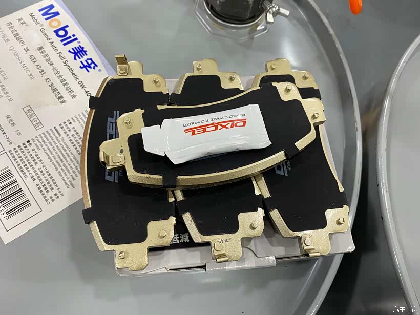

11、至关重要的改件DIXCEL刹车盘片M+SD
上述品牌是上海4S店里的御用改装品牌,当时看到以后去调查了一番,发现还是个很有赛车历史的品牌。从这个品牌的影响力与品质、加之进口的身份来看,性价比相当的高。并且针对各类日系车基本都有匹配的型号,感觉还是相当可靠的。
我森林人换的也是这家的盘皮。
【避坑建议】

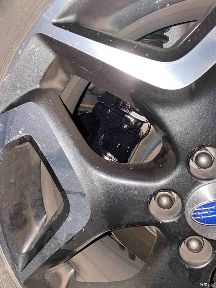

如果只是为了性能不考虑外观,对于XV来说卡钳完全不需要去改,并且目前也没有完全适配的品牌型号。

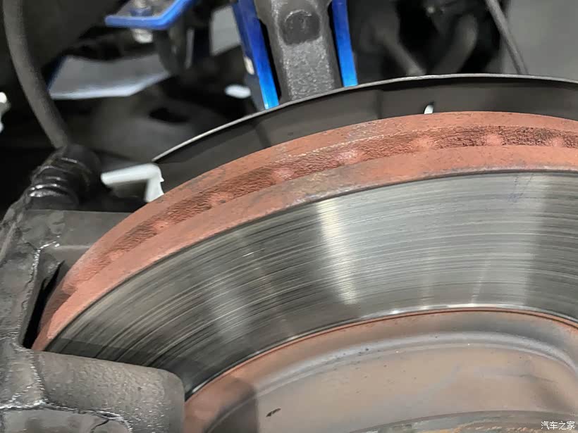

并且我在赛道上没有感觉出原厂的刹车系统有任何的不够用和热衰减,而且我整节18分钟都在极限冲刺,即使机油温度超标发动机触发了转速保护我还在冲,实在是非常生猛啊。
只是原厂的刹车盘耐热温度实在太低,跑完之后一直冒烟接近报废。另外除了刹车皮也磨的差不多了以外,我花了几百大洋喷的耀夜黑耐热卡钳漆也开裂……
除此以外,还是非常OK的嘛。

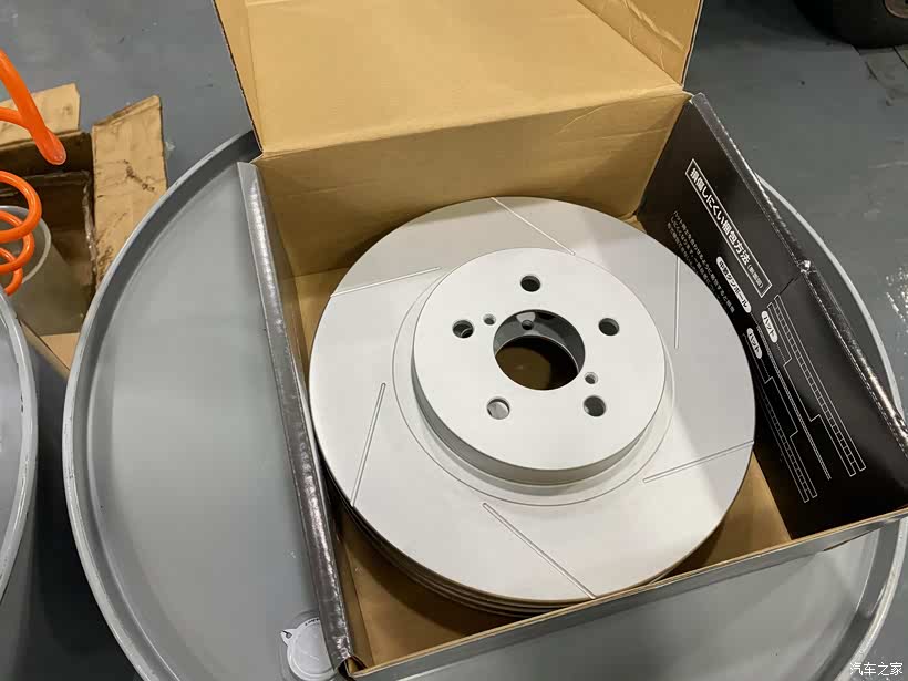

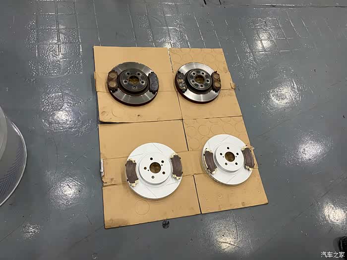

能匹配XV的划线盘,这个品牌里只有这个型号。原本想选12条划线的定制盘,但是价格让我退缩了。
刹车皮我选择了少粉尘款式。并非最性能的,但是也比普通的要更耐热更持久。
赛道过后的原厂盘,超过耐热极限后的留下的烧红印记。按照店长的说法就是已经报废,勉强能用。
原厂刹车皮寿终正清,店长说我用到恰到好处。
新老替换交接拍照
店长说这皮一看就不便宜,里面的铜丝非常多,说是可以大幅度增加摩擦力提高刹车性能。毕竟是赛用品牌,肯定比一般民用要好多了。
4片集体照,帅帅气气
新盘。表面有一层防腐漆,需要装车后跑一下来磨掉。

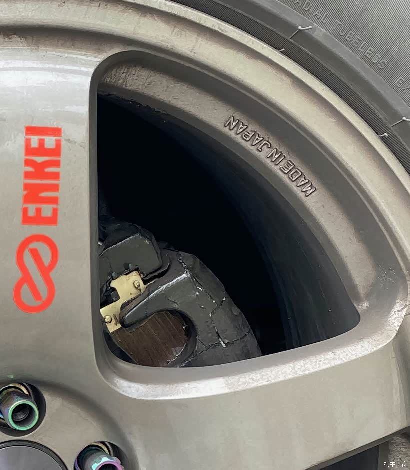

刹车盘装车试跑以后的效果,反复从60刹停十几次将表面漆磨掉。
这是跑赛道之前给卡钳喷的耀夜黑耐热卡钳漆,挺亮的。
跑完赛道以后就变成了2020款残暴龟裂纹炫酷黑漆漆了。

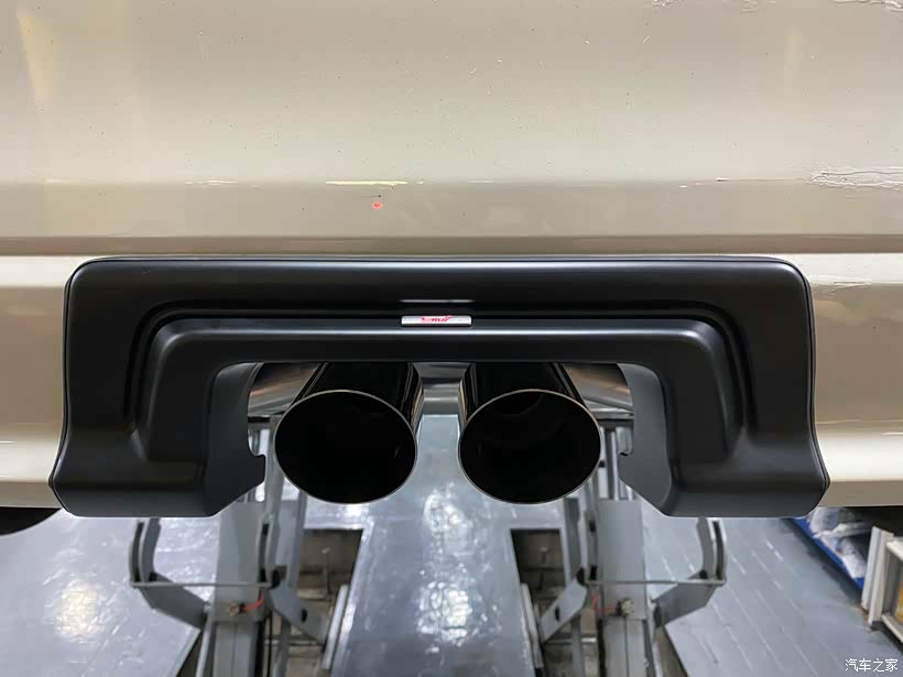

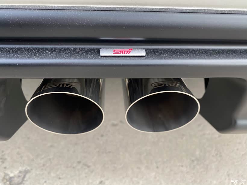

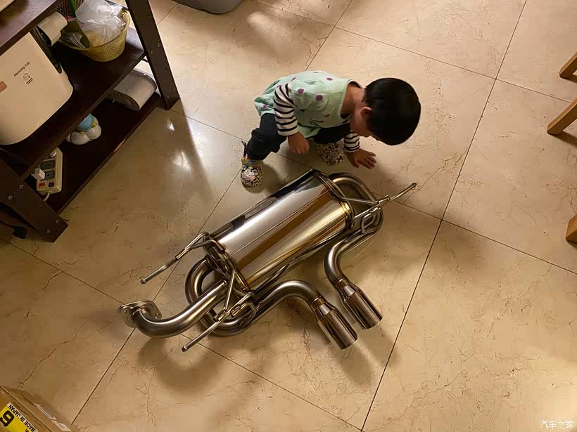

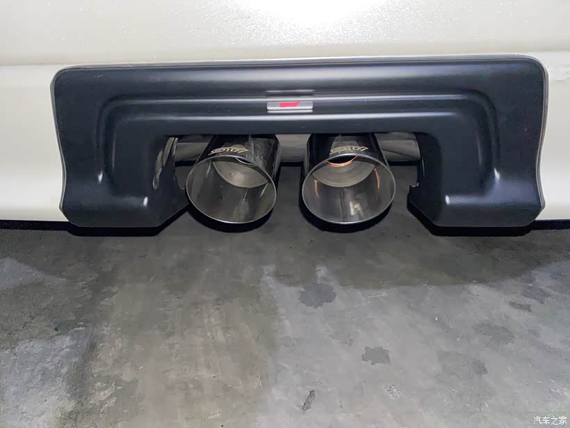

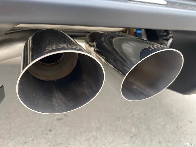

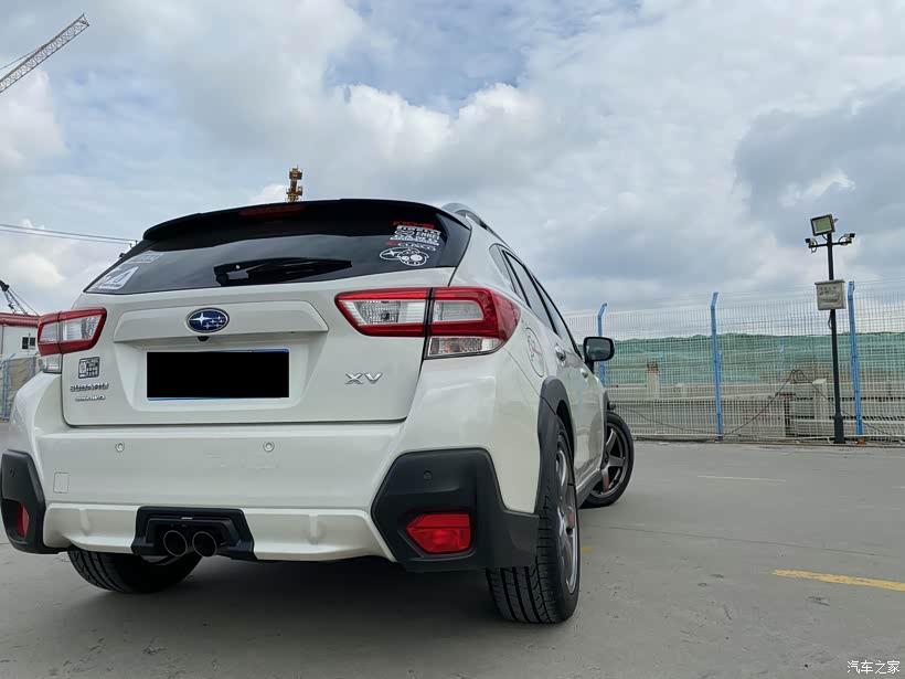

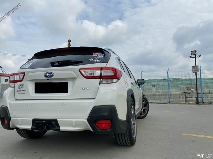

12、完美收官STI双出菊花

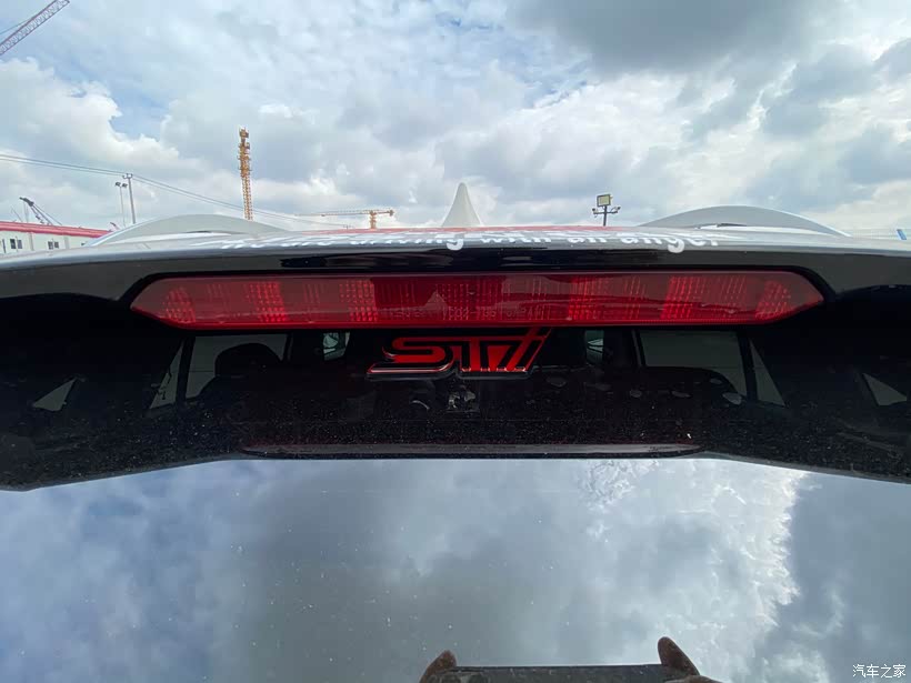

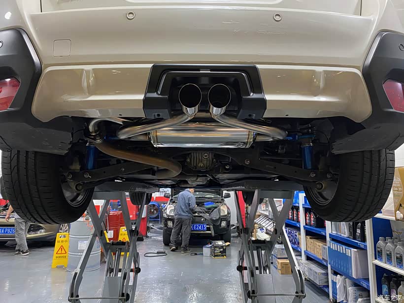

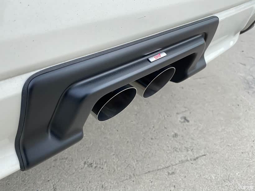

这东西是我纠结最久的改装件,因为基本上就是听个响,而且并不是很响。这东西是我入的改件里单价最贵的东西,到现在老婆都以为这东西不到5K   T_T
幸好一切都是值得的,装完后启动引擎的那一瞬间,真的是有被感动到,也很庆幸自己没有图便宜随便搞个山寨货。
【避坑建议】
我差点就选择了小品牌排气。当时出于谨慎所以去店家看了实物样品,号称台湾知名品牌内地最大代工厂的做工实在让我失望,并且声响也无法称之为赏心悦目。
如果说是对音色毫无要求只求一响的话,山寨定制排气还是很有性价比的。

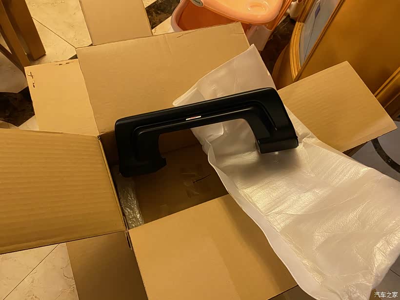

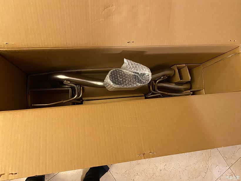

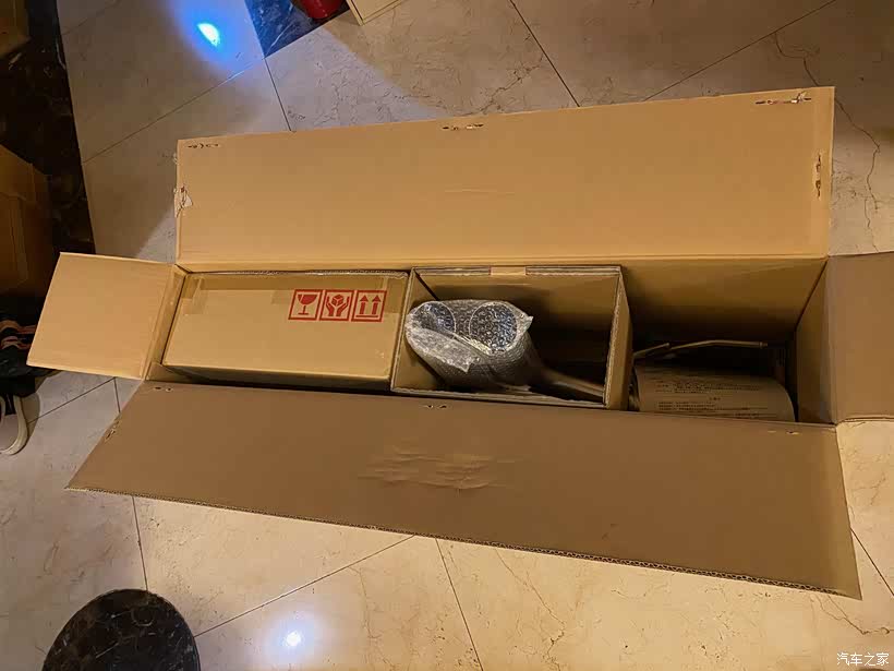

神秘的箱子送达。又是顺丰,又是到付。
开箱!映入眼帘的首先就是大菊花,非常有冲击力。

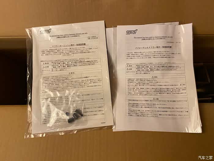

全外语说明书

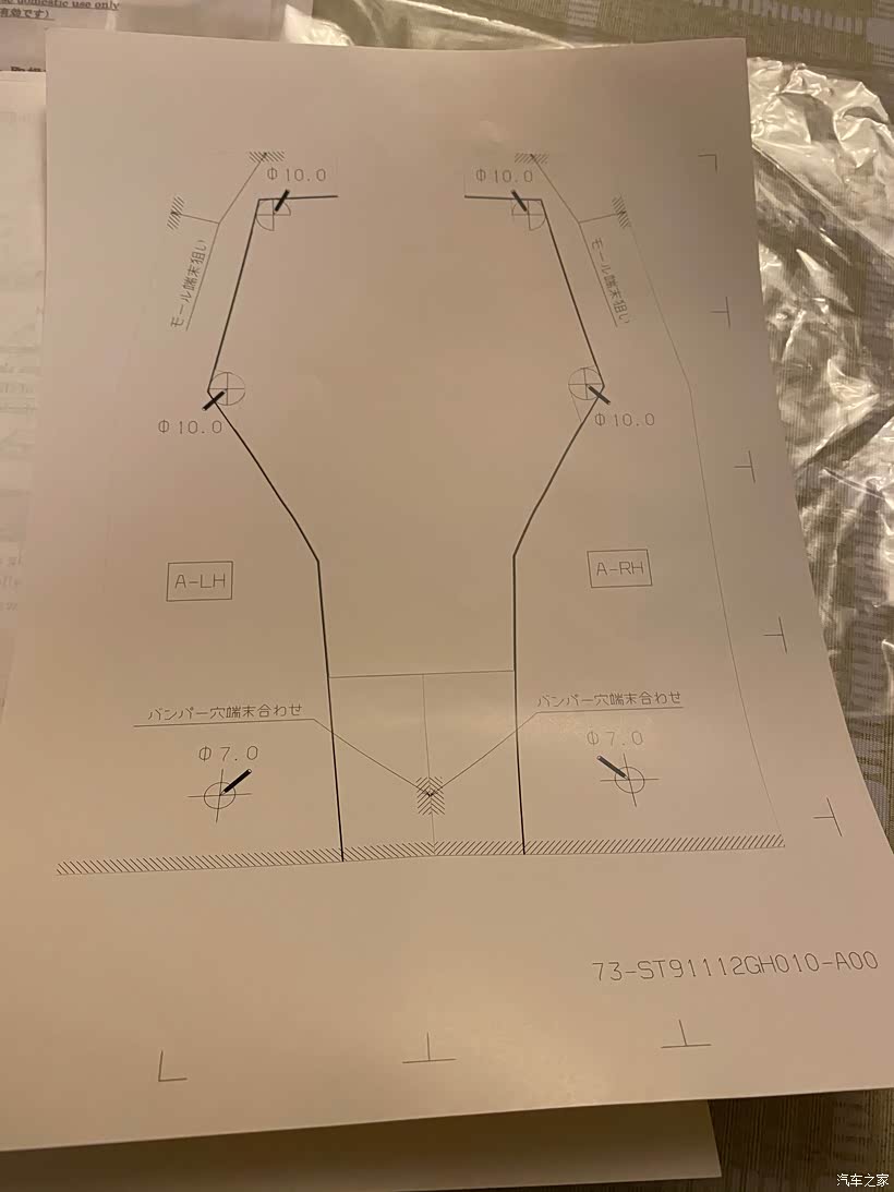

用来切割定位的贴纸,真的是非常贴心。

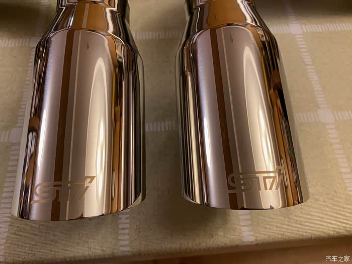

装饰板取出,没想到个头不小,还挺有分量。
细节处理非常到位,原厂东西无法吐槽

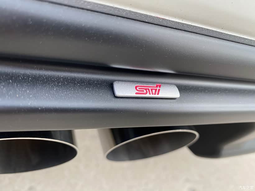

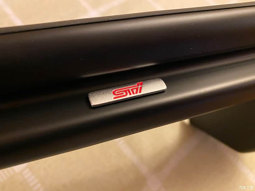

信仰标志赫然醒目
背面就是普通泡沫双面胶,也没什么可以吐槽的细节问题
接着就是本体了!啧啧啧
集体照
整体做工实在是太细致了,表面光滑细腻有光泽

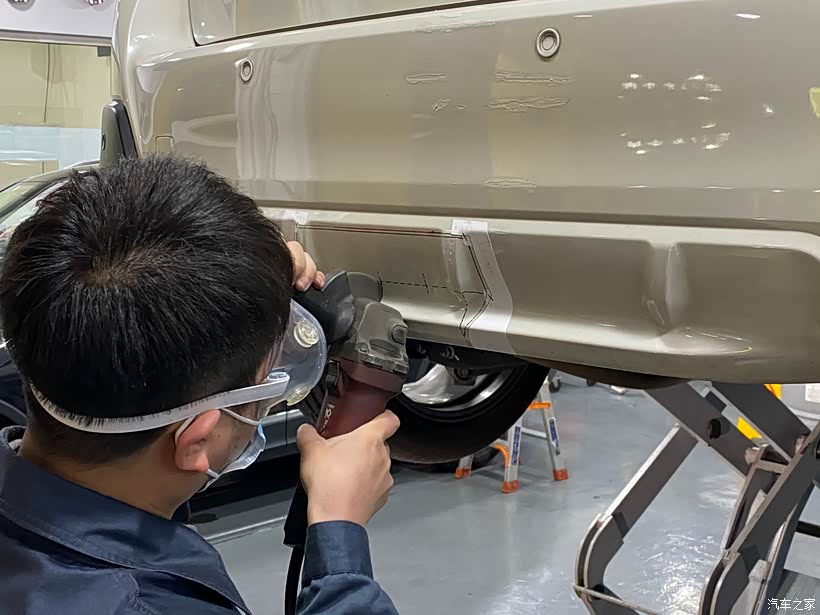

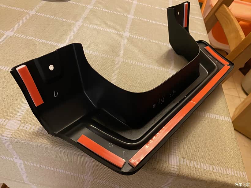

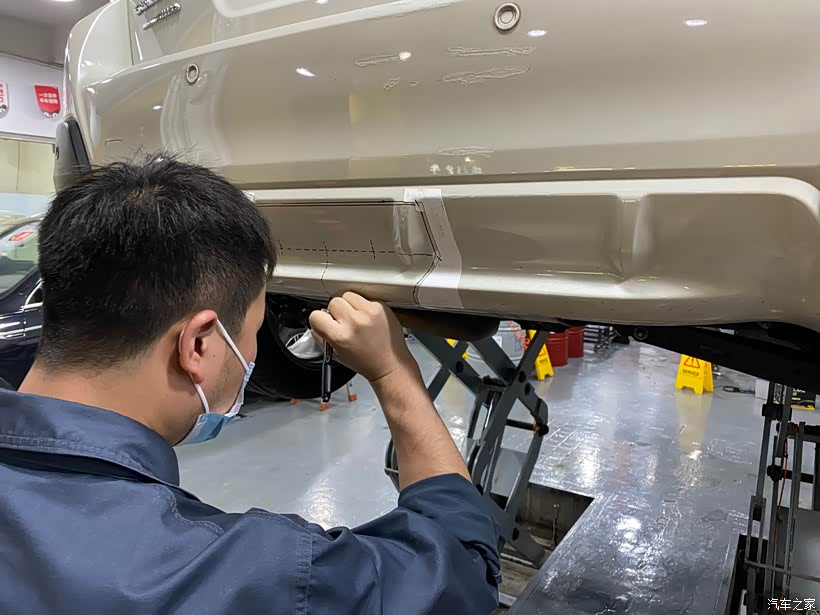

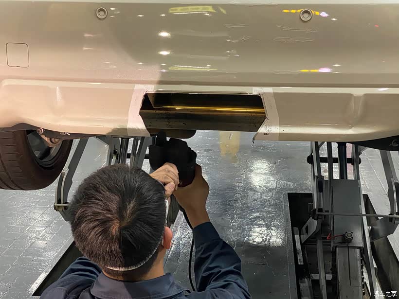

店长贴好定位贴纸、画好切割轨迹,准备开工

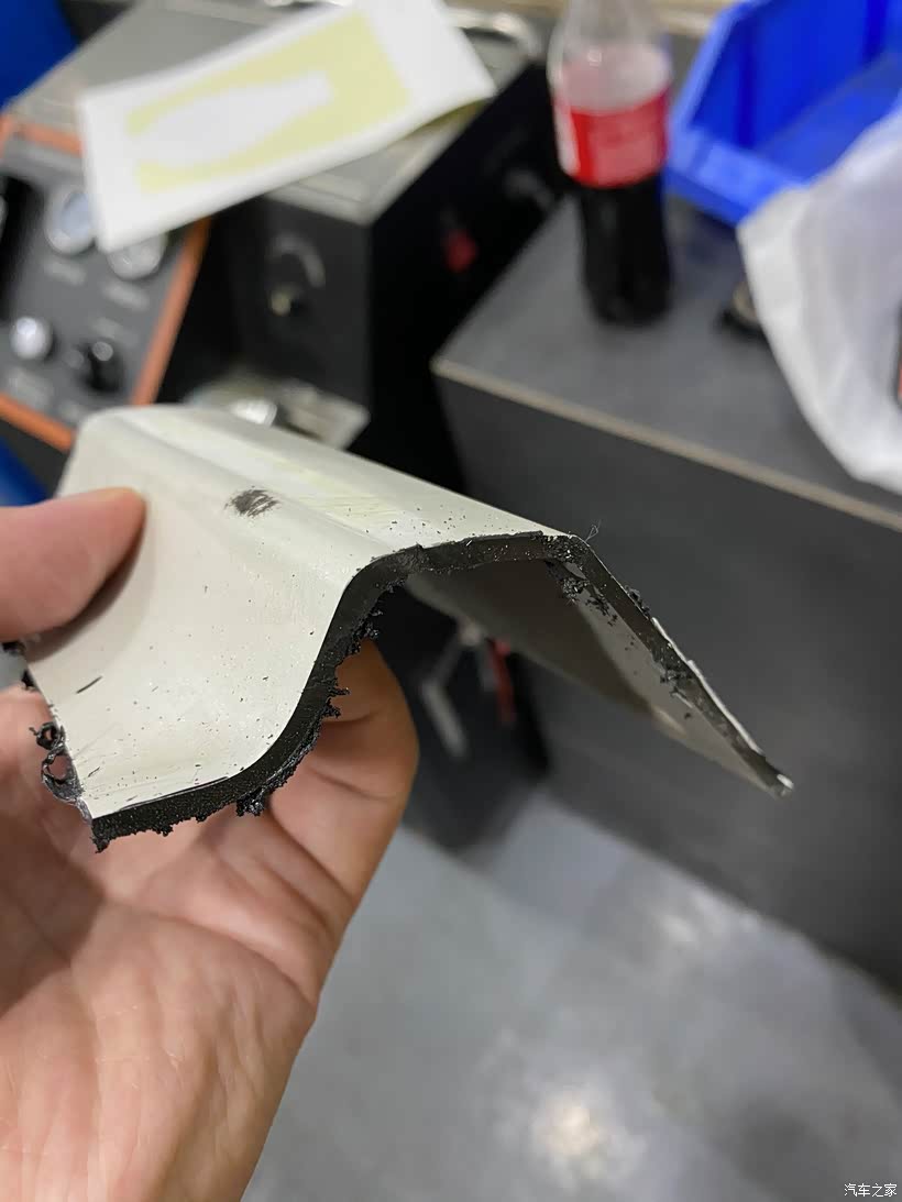

还挺讲究的。先从中间切开,然后再往两边走,经验丰富的感觉。
其实有点小意外。包围板的厚度比我想象的厚不少,而且很硬很有分量。
店长在做最后的打磨。其实在我看来随便切一下算了,但是店长足足搞了半个小时,期间大部分时间在打磨毛边。我都不好意思了……
切割完成!尾段也已经取走,切割定位贴纸还没撕掉。

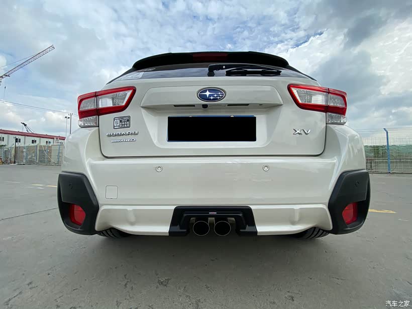

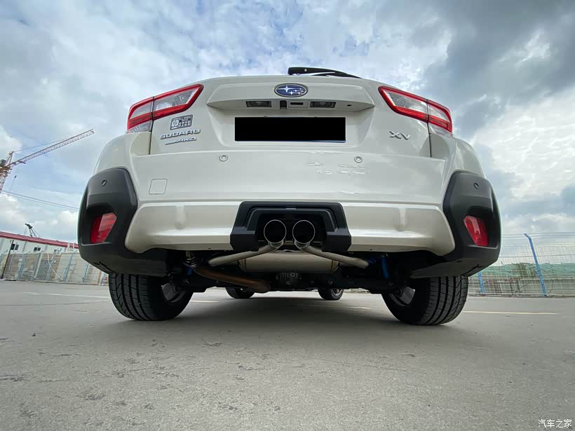

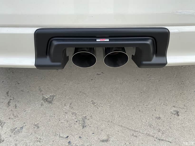

装车效果,开始激动了~
这一刻,我几乎要流下晶莹都泪水
请尽享其美貌,不要在意图右中间那补漆笔痕迹
似乎从照片中就能听见那美妙都歌声~

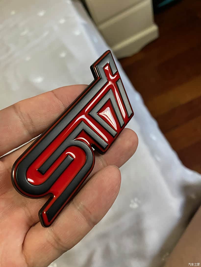

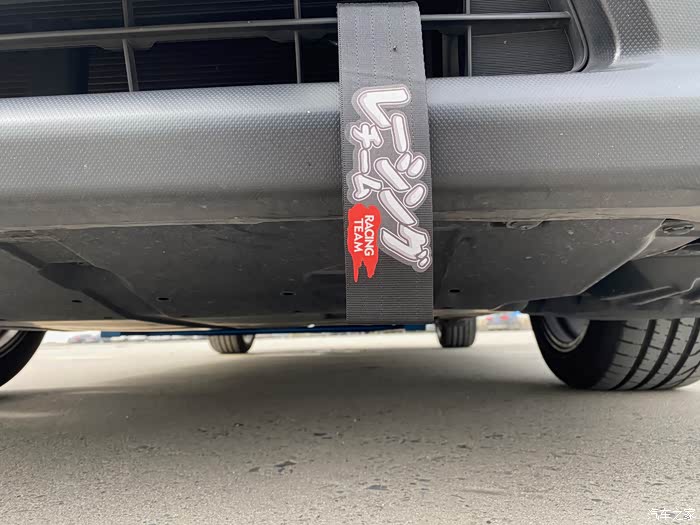

这个标都做工非常非常精致,TB几十块钱性价比爆表。只是最后我不知道贴在哪里比较好,所以贴在了后车窗上。

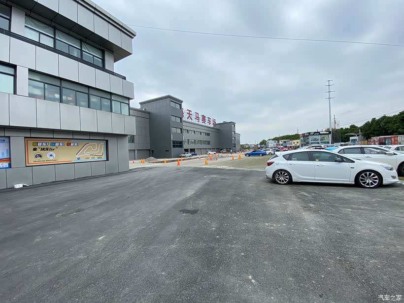

天马山赛车场招牌一览,左边就是进场的路
这个门进去付钱买票,没啥特别的手续

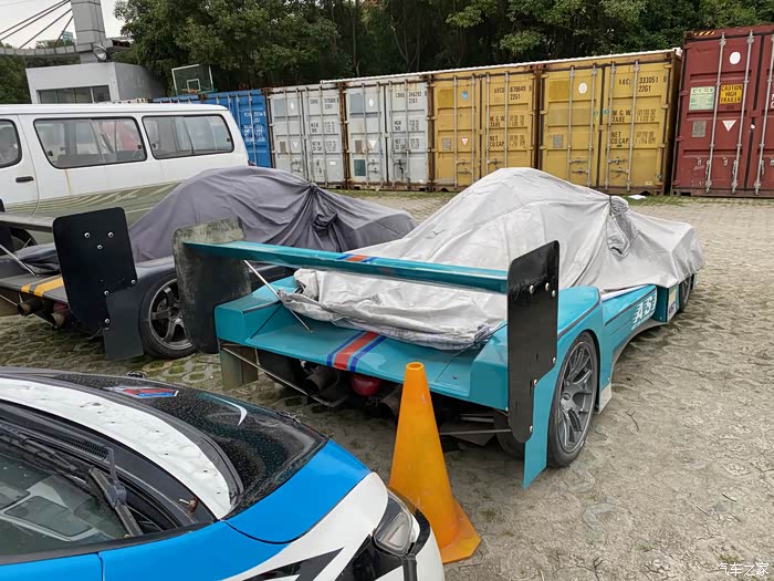

驻场赛车里大部分都是相对便宜的合资车,著名日系超跑GK5是必不可少的。
除了GK5,德系超跑也是必须得有的,这种高级车可是身份的象征。
还有不明所以的***赛车,感觉不太适合这个场地吧
硕大的尾翼庞大的菊花,这轮上半指估计都没有吧

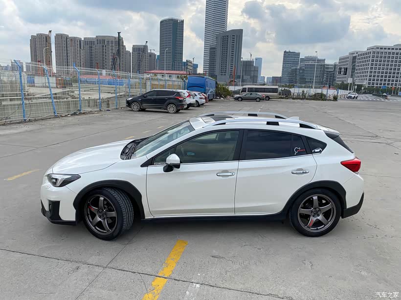

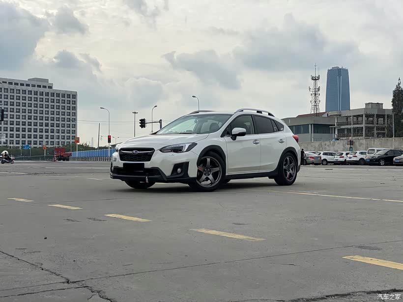

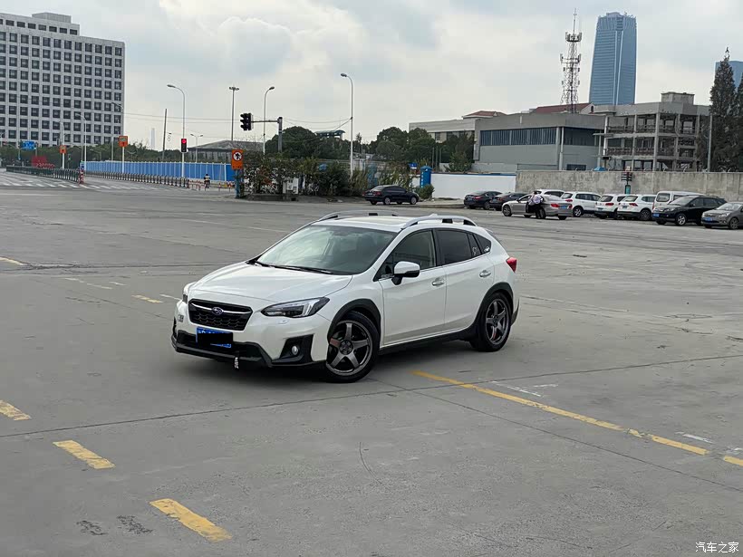

15、爱车美照

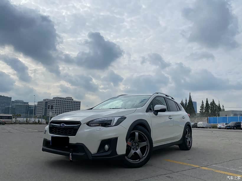

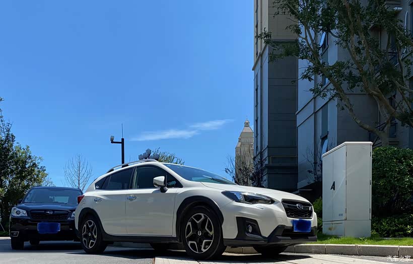

最后是晒图,图后也没有文字了,随便看看吧
因为是用手机拍的,也没怎么修图,毒害了大家的眼睛实在对不起了

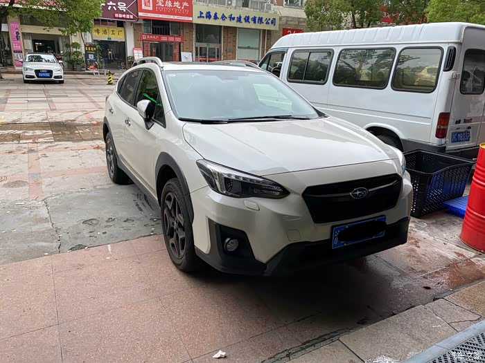

这个角度看肥肥的,基本上已经搞不清楚是什么车型了
这个角度看起来就会有点扁扁的低趴感了
车身还是挺高的,隐约可以看出是一辆SUV

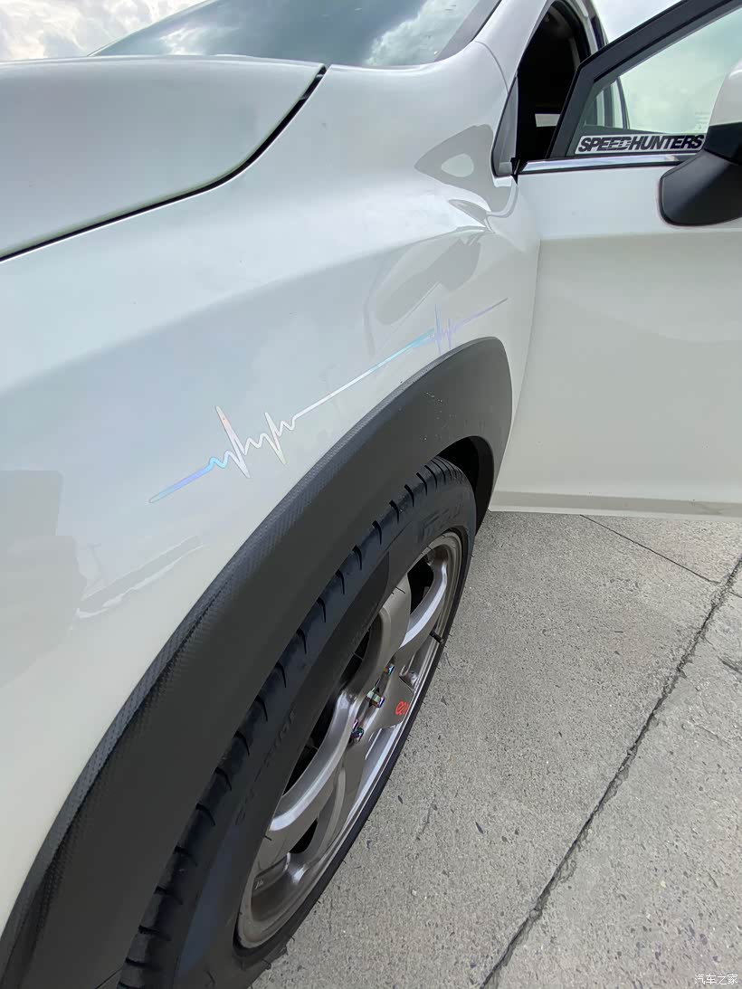

一条很长的划痕,没想到这个贴纸正好遮掉,效果还挺好看

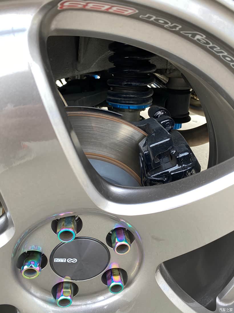

后悬挂内容比较多。五幅轮毂的妙处就在于透明感,可以一眼望穿秋水啊~

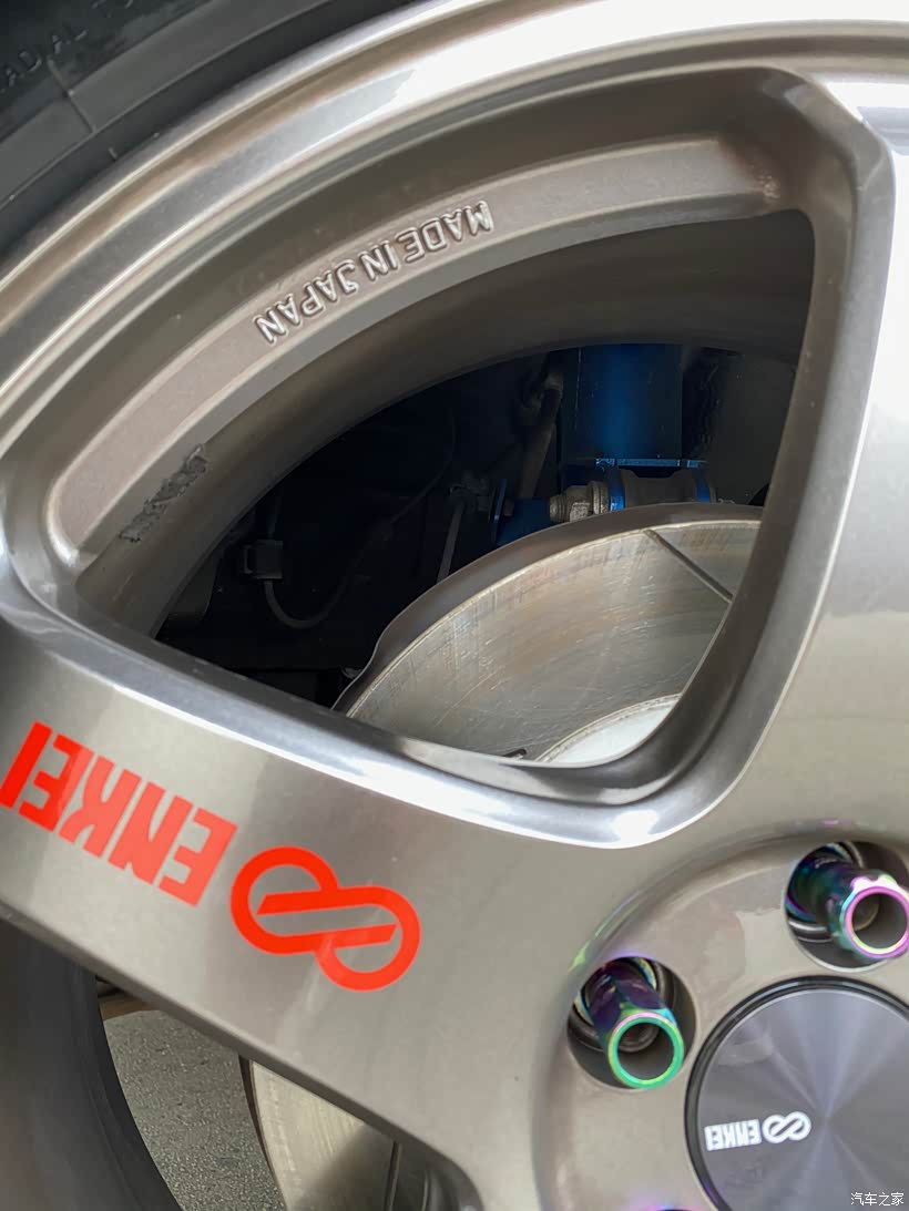

入手不后悔的浪漫螺帽,这个颜色实在太迷人了
STI这个菊花设计的实在太棒了,令人感动。
稍微俯视一点就能看到信仰标志,细节造型两不差

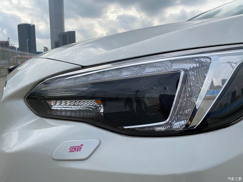

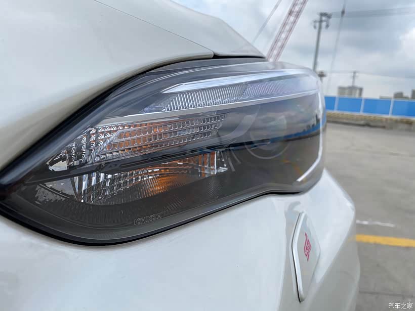

单个LED透镜大灯不但能左右摇摆、还包揽了远近光大灯,实属劳模
转向灯在内侧的设计还是挺有特色的,颜值管够

平平无奇的尾灯,我打算去贴一个黑透膜看看效果。
之前提到的TB信仰标志被我塞在这里了,刹车顶灯亮起的时候,这个标志就看不见了
原厂正品信仰标~
三个信仰标,三倍快乐!
工艺没得说,可以抱着睡觉的那种
细节处理到位,看多久都不会厌的感觉
离远点看依旧清晰
