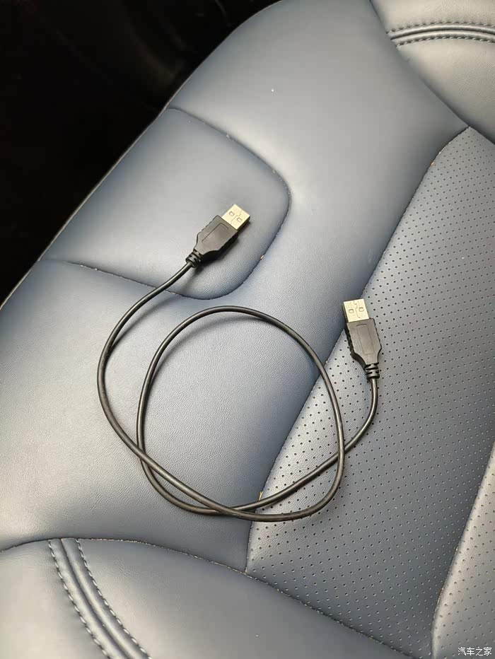

笔记本一台。
双公头USB线一条。

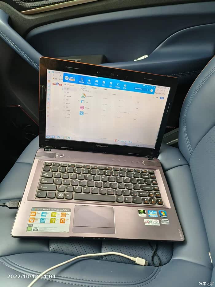

连接车机已有大神分享过,但我依葫芦画瓢的时候发现360手机助手无法连接了,换成91助手连接成功。具体步骤简化如下(我的车是18款秒):
1、笔记本安装91助手。根据需要下载车机APP。
2、双头USB连接车机和笔记本。
3、车机关闭蓝牙,电话界面点击蓝牙大图标6次,弹出的小键盘输入*#518200#*。
4、进入熟悉的安卓界面,划到最下方“开发者模式”,勾选“USB调试”。PS:此处如果是VIVO手机想使用Jovi in car (华为Hicar)功能或者投屏功能的,建议点开wlan后点右上角三个小点图标,把手机和车机wlan直连配对。
5、返回桌面再次进入拨号,敲6次蓝牙图标,输入*#201201#*,点击上方工厂模式,左侧点击自动老化,点击上方ADB。这时候车机和电脑连接,等待91助手安装驱动自动连接车机。
6、91助手提示连接成功后,会在车机安装一个APP(没打开过忘了叫啥)。到这一步恭喜你,你可以在笔记本上任意下载车机APP或者安卓app,通过91助手的应用管理远程安装到车机了。这里提示一下,车机安卓版本4.42,有很多手机端的app无法支持这么低的版本,是不能安装的,另外手机APP体积普遍较大,也没有适配车机显示屏,加之车机容量有限(我的还剩3.32G)为了不卡顿建议只装车机版的APP。

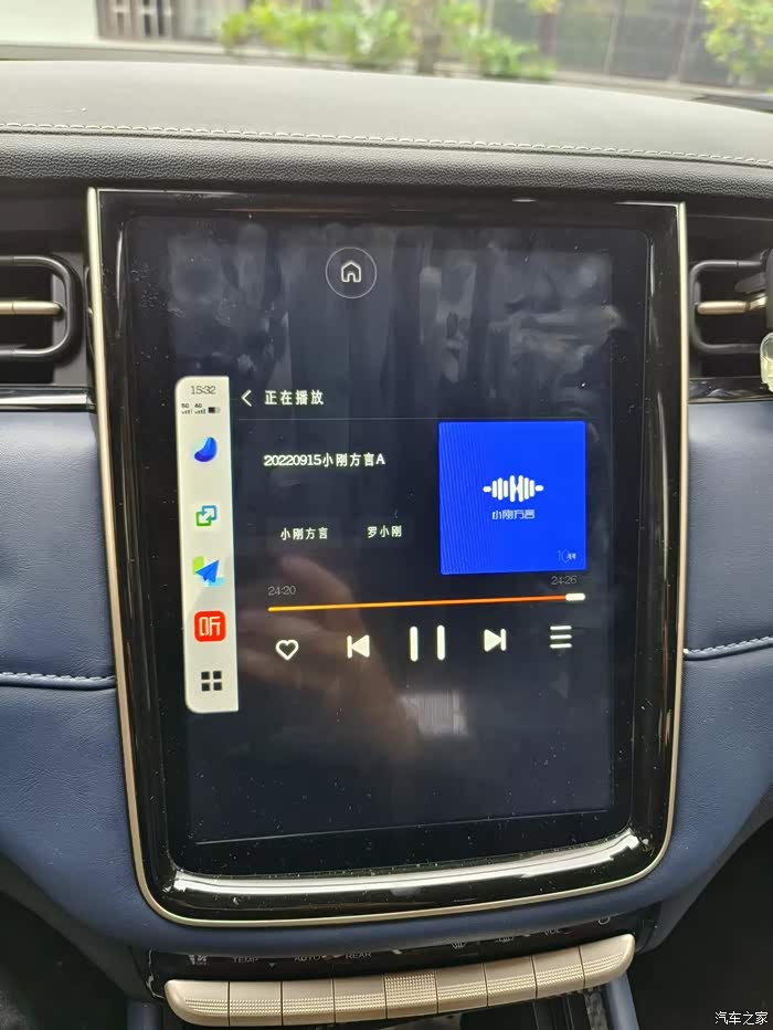

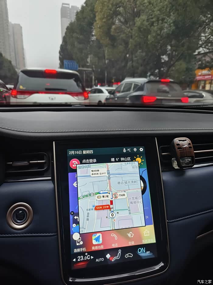

安装亿连车机版,通过Joviincar投屏连接车机。
Jovi in car主界面,一次连接之后自动连接(Vivo手机)。通过wlan和蓝牙,也可以通过USB线。
Jovi in car 喜马拉雅
没等到华为Mate 50,换了个VIVO的手机(哭啊,也没想到华为能拿到高通8+),就是因为看到网上人说VIVO的Jovi in car拳打carlife脚踢hicar比肩carplay,无意中在家里发现有一根双头USB线,把家里机顶盒刷机了,突发奇想折腾一下车机。结果折腾半天连接了Jovi in car没有适配竖版屏幕,屏幕上下都空着,功能好用但美观不足,想着怎么美化一下,又弄个嘟嘟桌面。手里还有个华为mate20PRO,哪天心血来潮试试华为Hicar好用不。

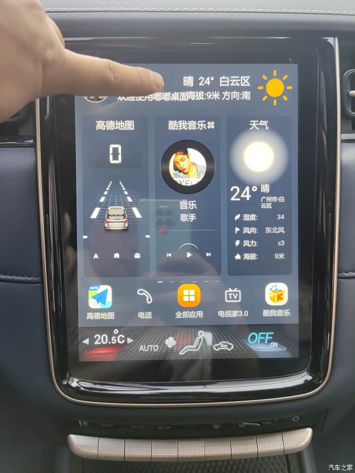

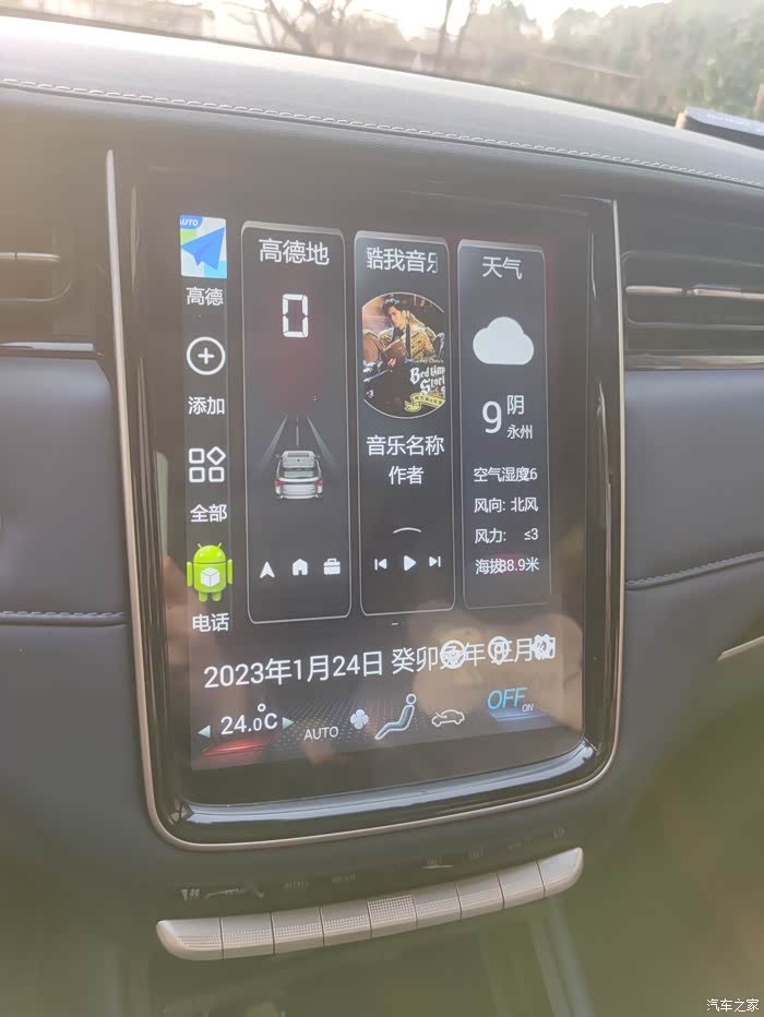

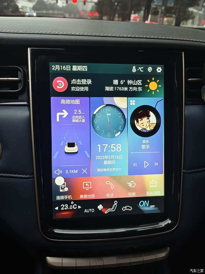

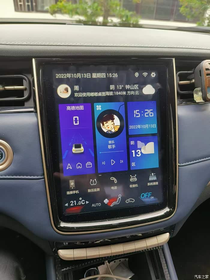

安装嘟嘟桌面美化一下UI
嘟嘟桌面。
嘟嘟桌面,设置之后的界面。有动态天气、指南针、海拔等显示,兼容原车高德地图、播放器等,所有插件和布局都可以自定义,包括下方的快捷按键都可以替换图片,较原车机的UI界面提升很多,起码没有那种想吐的感觉了。高德地图那里还是动态的,深度功能大家安装后自行摸索。左下角那个连接手机,就是vivo的Jovi in car,这样一键切换,既满足美观又照顾功能实用。

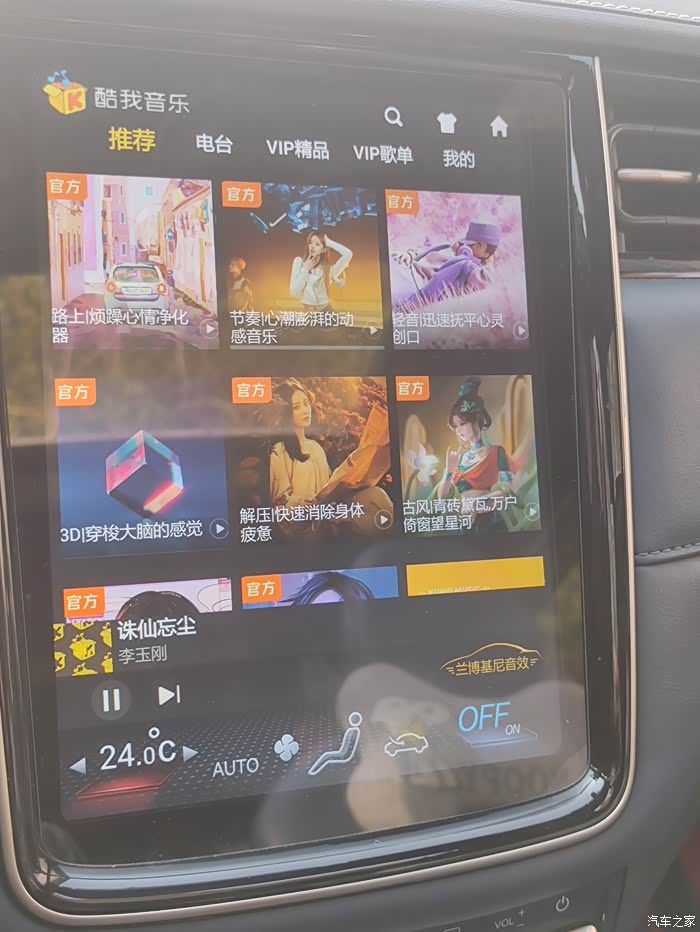

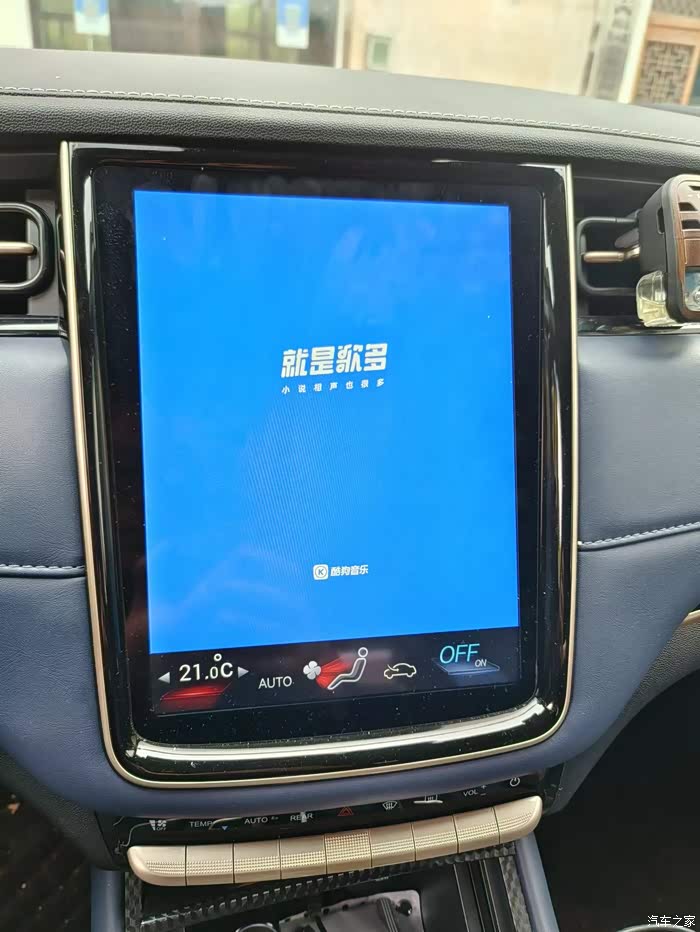

酷狗音乐
随手安装了一个酷狗音乐,还有VIPER版,车机不适配,特别是VIPER版,显示不全,无法勾选“阅读同意”,登录都登录不了,不建议安装手机版,还是车机版的好用。
