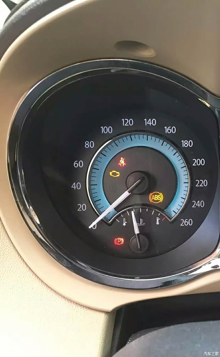

前言.abs故障灯一开始是偶尔出现一次,熄火电路断开重启就ok了。后来方向打大了(离打死差一点点)就会时不时出现。再后来不得了咯,有颠簸都会把故障灯颠出来。实在是烦恼不堪。把人弄的都神经质了,生怕哪里操作不当就跳故障等。
左边跳abs灯常亮
右边esc常亮

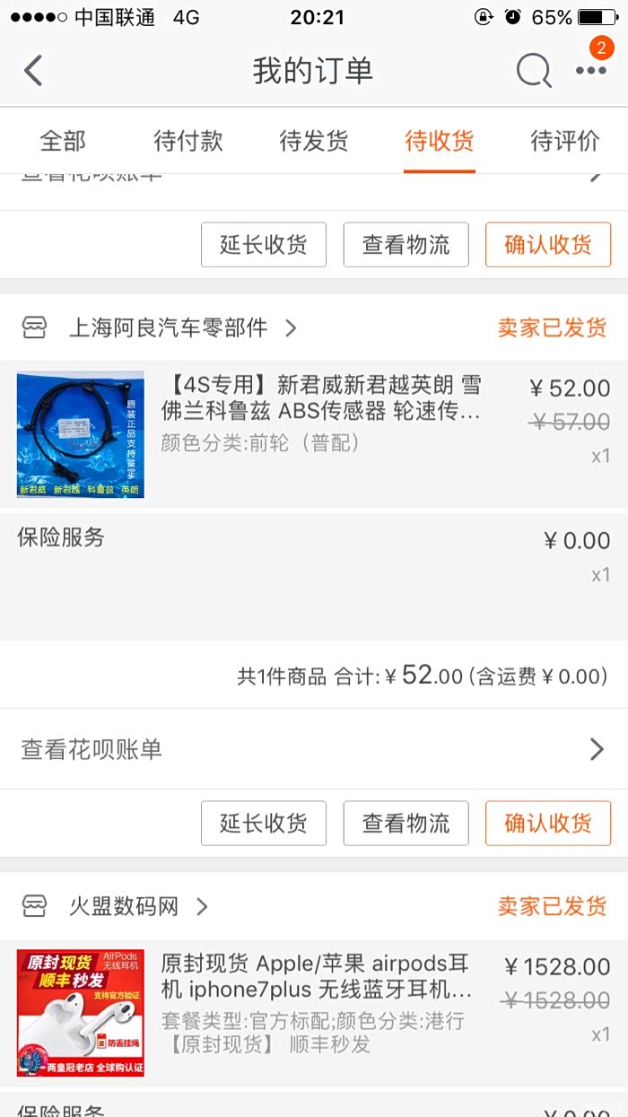

淘宝上买了个配件

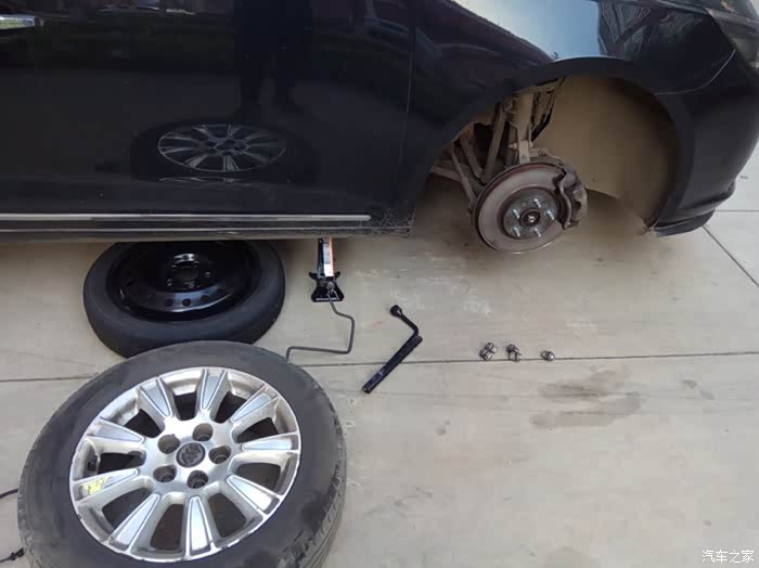

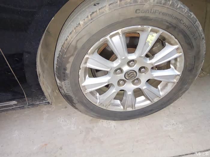

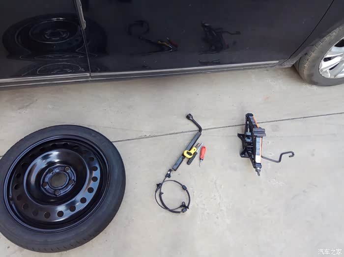

今天到货,刚好下班早,天还亮,热血来潮,说干就干!准备好工具1.千斤顶2.10mm套筒,3.平口起子(撬卡扣用)4.备胎(防止千斤顶下落)5.轮轱扳手
下掉车轮

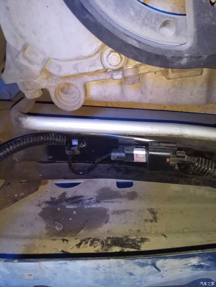

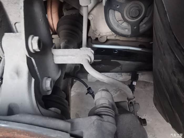

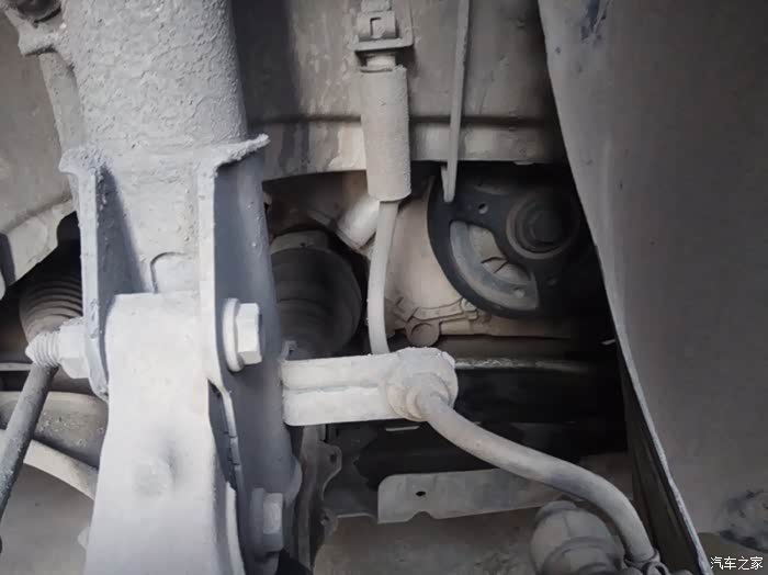

找到线束,这里注意??右边有个挡泥板,需要把挡泥板拆开,拆那些卡扣时注意技巧,先拆中间的卡扣然后整体卡扣拉出。左边的好像没有挡泥板,下了轮子直接拆线。
最难弄下的卡扣

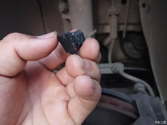

线束是被卡扣固定在车上的,直接拆除就行,接头那里的卡扣是最难弄的,整个过程最难的地方,生生把卡扣撬断才拿出
皮都撬掉了,以后注意带手套

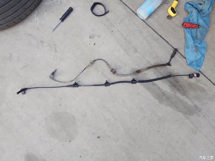

新旧对比,新的长了一点,其他都一样
新线安好
按照原来固定点固定新线束
弯曲的地方就是长着的

最后维修费用52块
4s报价材料200.工时100总共300
