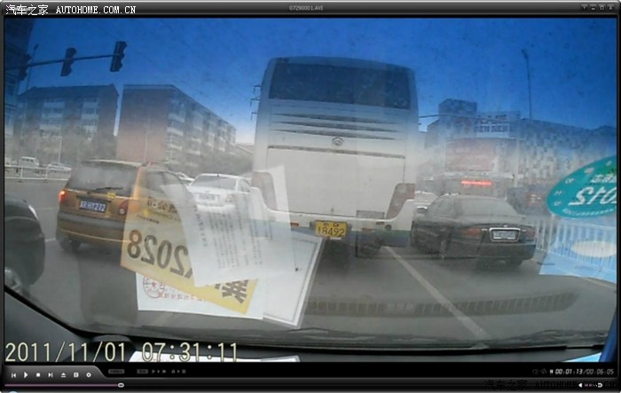

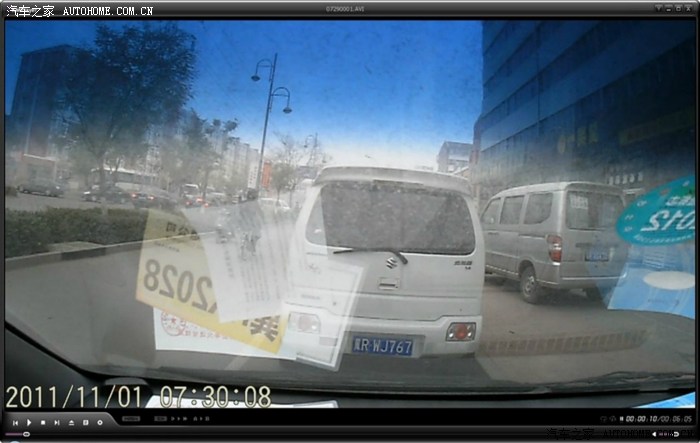

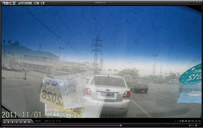

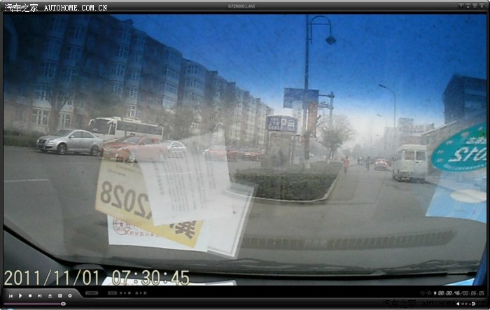

行车记录仪 今天到货了
初步验证:
1. 不漏秒。
C4 金士顿 8G 卡
5分钟 720P 可重复2秒
10分钟 1080P 可重复1秒
2. 视频文件大小
1080P 10分钟 约666M
3. 不干扰 GPS
已验证,GPS收星正常
4. 延时启动
无。。。。。。
插入点烟器可自动启动,自动开录,但明显无延时。
5. 断电后自动保存
经测试,断电后可自动保存断电前1秒,因人为误差,基本可认为实现断电自动保存当前记录的功能

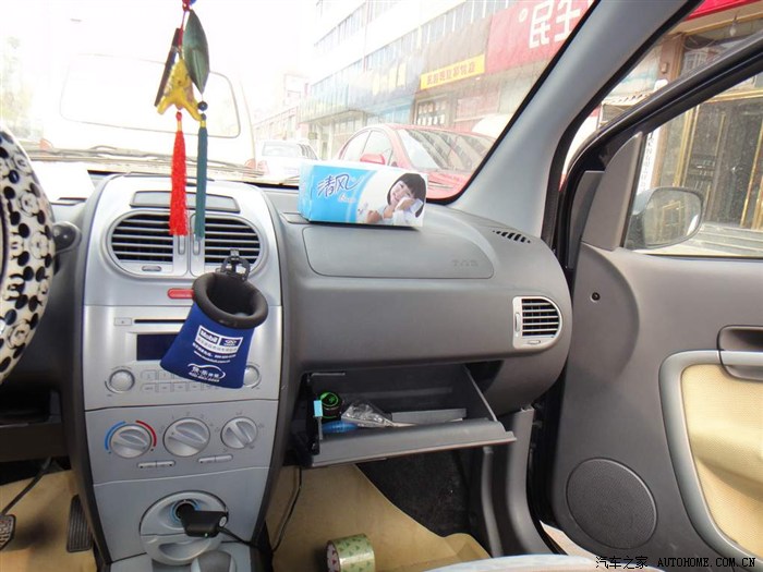

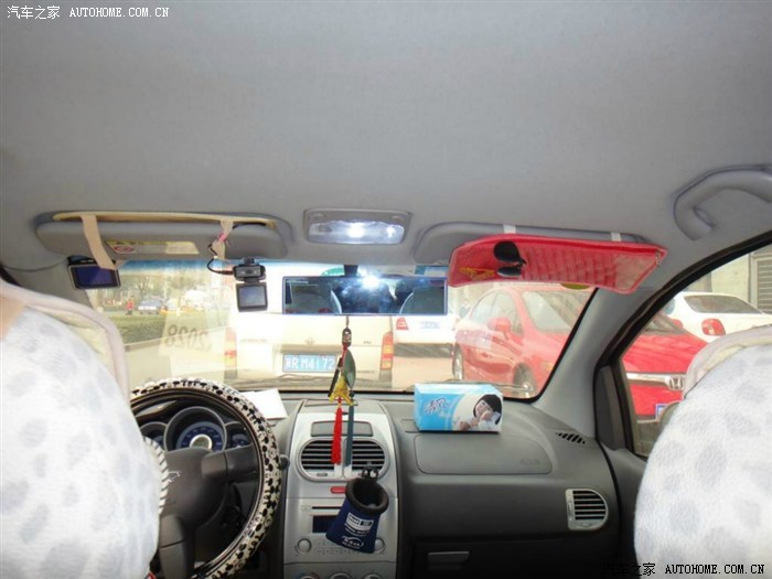

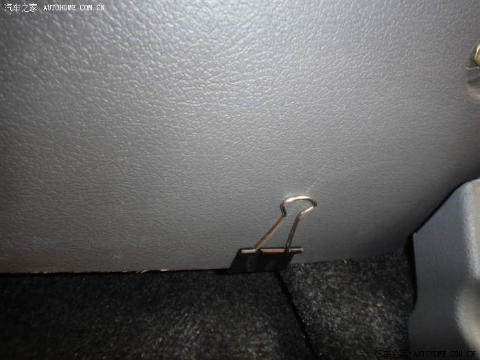

8. 完美走线
今晚在车里待了2小时,左思右想,终于实现完美走线,而且不用吸盘,完全避免吸盘容易坠落的危险。
