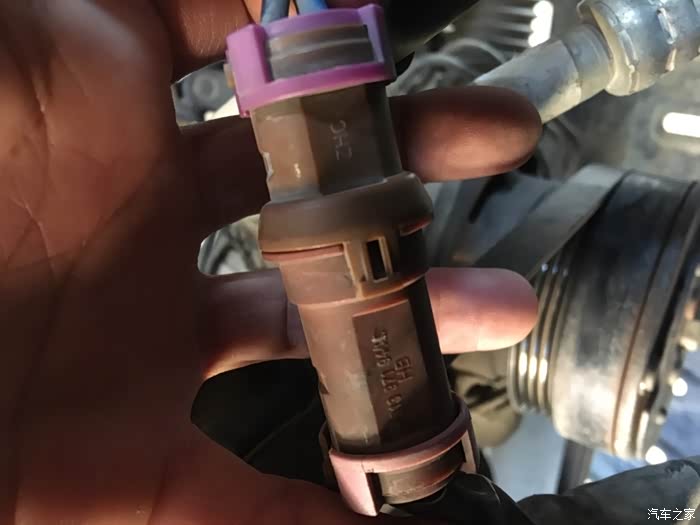

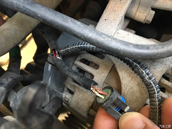

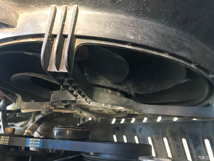

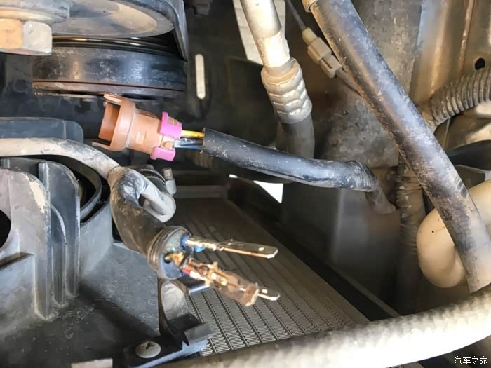

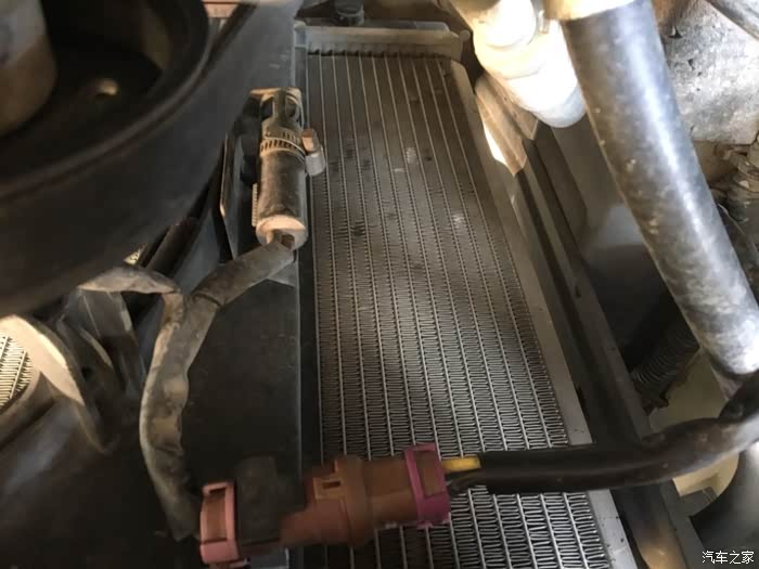

检查电子风扇接头

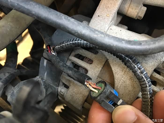

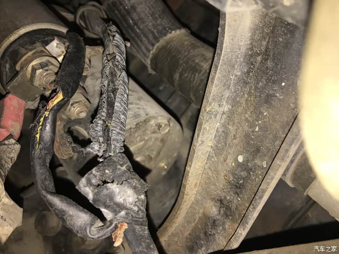

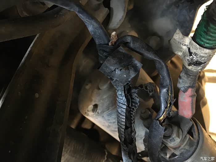

打开才发现里面有一根线接头被烧焦了,接触不良。
这可能是松动打火所致的原因

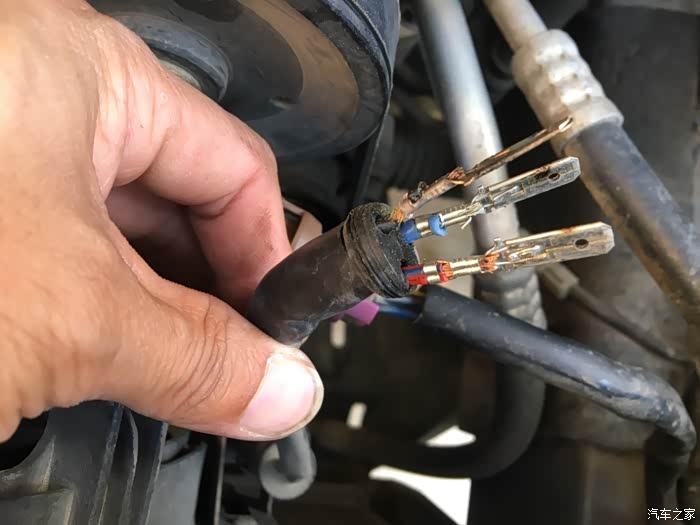

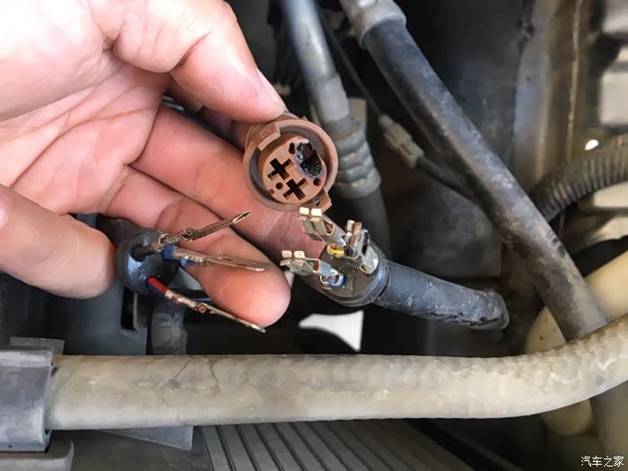

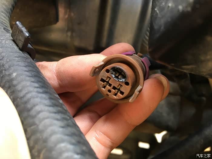

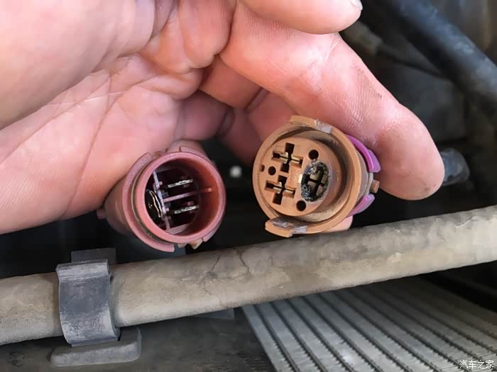

一共三根线,低速、高速
公、母、两头都被烧焦了,

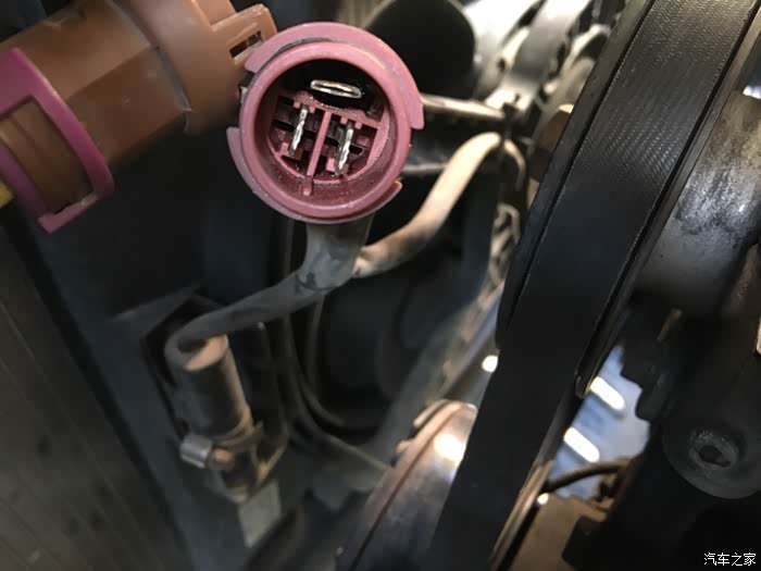

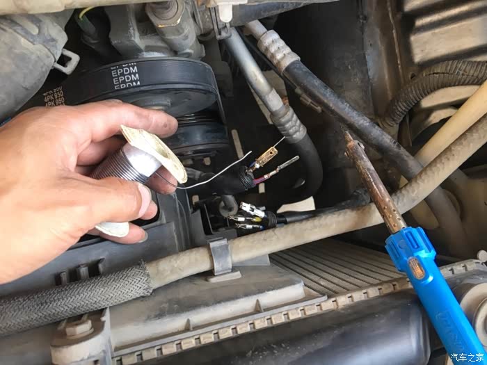

拆下来,准备给它重新接线

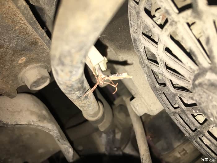

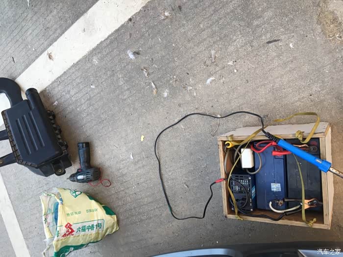

重新接线
用电烙铁加锡

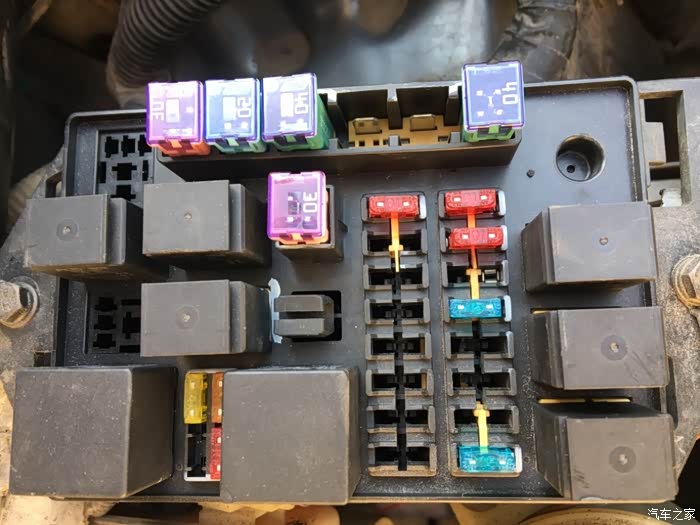

各路保险都正常的
已经接好线了
我的工具
     花了差不多一个小时就把线头接好了,今天出去试跑了几十公里路程。电子风扇一直在正常工作了,再也没有出现水温高了。

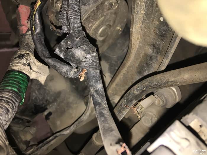

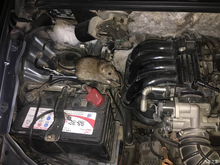

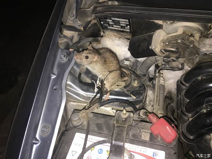

     我们这边老鼠🐭太多了,上个月跑到我车里把很多线都咬了。真是太气人,以后要买点驱鼠药才行。
老鼠🐭太多了
