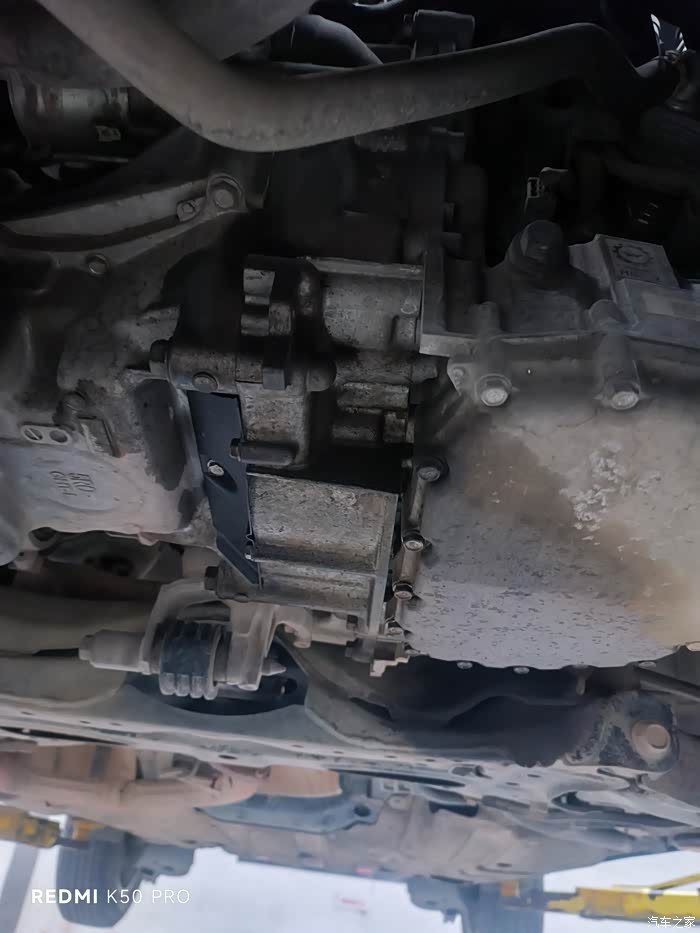

我的缤智车发动机渗油了。
2017年9月底买的缤智1.5L自动档,目前行驶了11万6千多公里。早几天去4S店做保养,师傅告诉我发动机渗油了,我一看真的是一片油迹。这车平常基本上是跑油路,没什么颠簸更无碰撞,怎么会渗出油呢?都说本田发动机好,难道我这只是个例?我那国产海马M3,2013年6月买的,也有十几万公里了,发动机没有渗油情况。
各位车主你的缤智发动机有渗油吗?怎么处理?

本田缤智这款车整体的质量还是不错的,很少出现发动机渗油的问题,通过图片来看这个应该是油底壳漏油了,直接把油底壳拆下来,把油底壳的垫片给换一下,应该就能够解决。也就是100多块钱搞定了

随着车辆行驶里程的增加和时间的推移,发动机的气门室盖垫、油底壳密封垫、曲轴油封等橡胶密封件会出现老化、变硬、破裂等情况,从而导致机油泄漏。如果渗油情况较轻,可暂时观察,但要定期检查机油液位和渗油情况。如果渗油情况严重,需要及时到4S店或专业维修店进行维修。确定渗油的具体部位和原因,然后采取相应的维修措施,如更换气门室盖垫、油底壳密封垫、曲轴油封等密封件,或对发动机进行大修等。

这不是发动机,好像是CVT变速箱油封

不是油底壳渗油,是发动机输出轴油封渗漏,可先不用管他,渗漏大了滴油再修不迟,要抬娈速箱更换滴。
