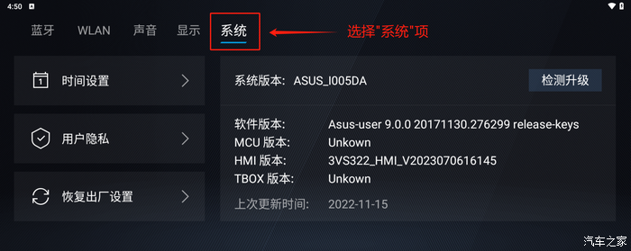

然后我们找到最后一个子菜单“系统”项,点击并切换到“系统”页面。

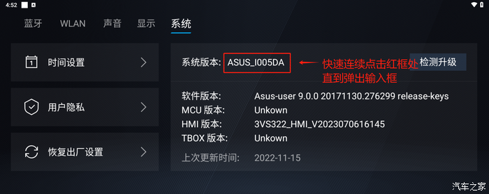

最后我们快速连续点击如图所示红框处的系统版本号,直到进入工厂菜单。

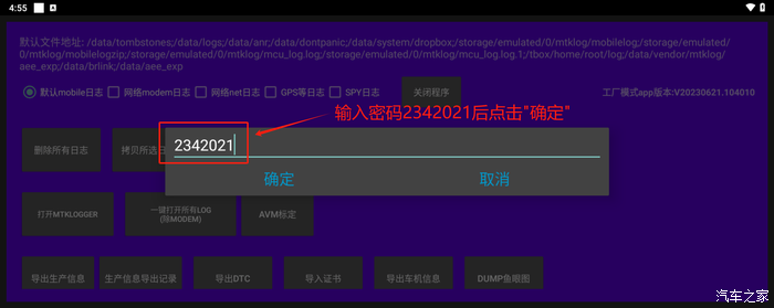

第二步,输入工厂菜单第一层密码

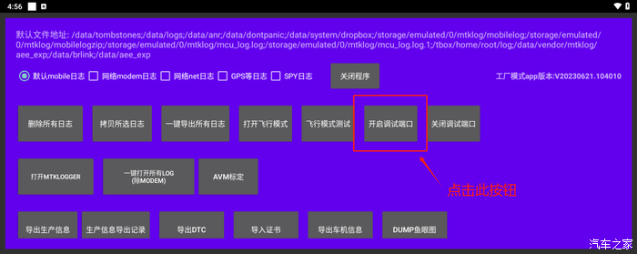

进入工厂菜单后先输入第一层密码,固定为2342021,然后点击“确定”按钮。
然后点击“开启调试端口”按钮,进入第二层密码输入界面。

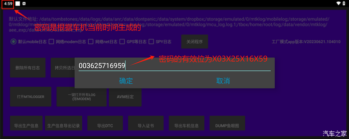

第三步,输入工厂菜单第二层密码

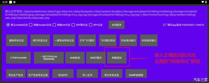

第二层密码的组成规则是取当前时间的月份+天+小时+分,然后加上4位占位符,比如图中的时间是24年3月25日下午4点59分,那么转换成24小时制的数字形式就是2403251659,去掉年份就是03251659,然后加上占位符就是X03X25X16X59,占位符可以是任意字符。
输入正确密码后会出现如图所示红框中的“网络调试”按钮,点击后会出现无线ADB调试开关。

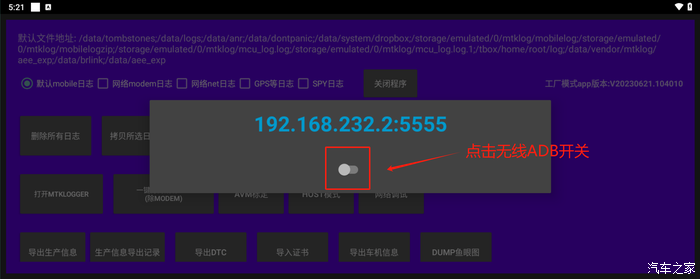

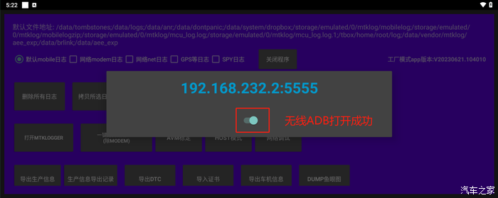

第四步,打开无线ADB调试
点击出现的无线ADB调试开关,待下方开关亮起即成功打开无线ADB,可以使用甲壳虫/atvTools等工具安装第三方APP了。(请跳过其他教程中拨号盘打开ADB的部分,上面步骤的目的与其一样)

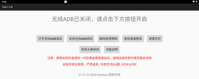

强烈建议安装PSA小工具,可以快速开启/关闭无线ADB,不用每次都输入密码了。

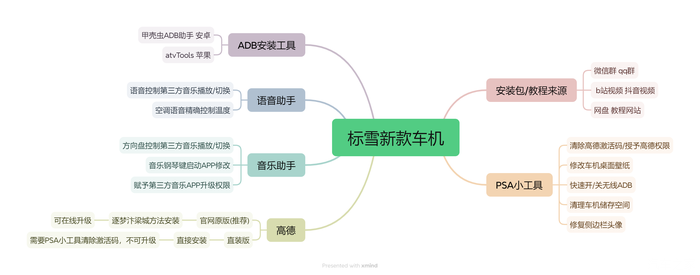

经过一两年的发展和各位车友的努力,22款408的车机扩展生态已经比较完善了,其中大部分软件24款应该也可以使用,故在此处放出思维导图,方便各位评估自己的需求后快速找到相应的教程/软件。
