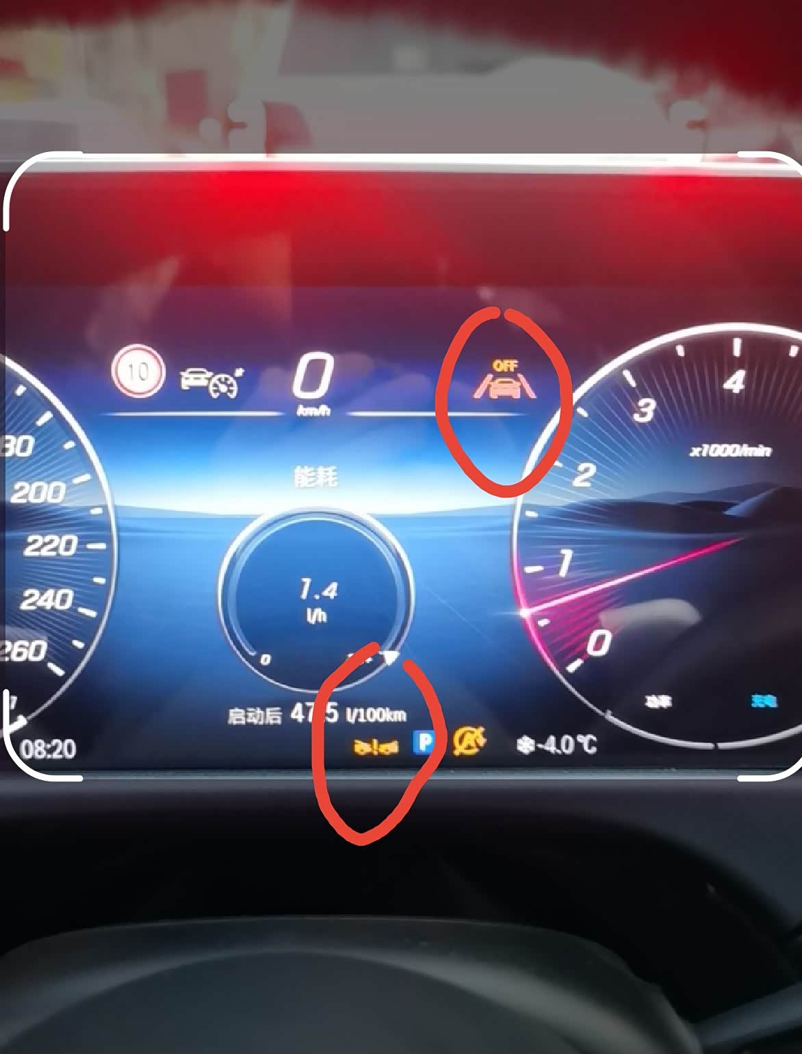

1. 基础复位操作
- 熄火并断电(拔出钥匙/关闭点火开关),等待3-5分钟后重新启动车辆,多数偶发软件误报可消除。
- 若仍存在,可尝试断开蓄电池负极15分钟(注意提前备份车辆设置),让ECU恢复默认状态。
2. 检查与开启辅助功能
- 通过方向盘多功能按键,找到车道保持/ESP功能开关,重新手动开启。
- 若开启后仍显示“OFF”,检查是否在强光、暴雨、隧道等环境下触发了系统保护机制,驶离后再尝试。
3. 清洁传感器与摄像头
- 检查前保险杠/中网处的毫米波雷达、前风挡玻璃上方的多功能摄像头,清除积雪、泥污或昆虫残留。
- 注意:低温环境下传感器表面结冰也会导致功能失效,需先除冰。
4. 专业检测与维修
- 若上述操作后故障灯仍亮,需前往奔驰4S店:
1. 用诊断电脑读取故障码,定位是传感器、控制模块还是线路问题。
2. 若为雷达/摄像头位移,需进行传感器校准;若为模块硬件故障(如进水、碰撞损坏),则需更换配件并编程匹配。
3. 检查电瓶电压,确保在12.3V-12.9V正常范围,亏电也会导致系统功能受限。
