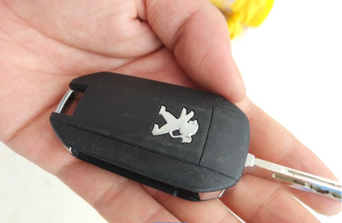

原来408就是机械钥匙
       机械钥匙的好处很明显,就是可靠,不会出现什么意外情况,我感觉对电池的电量的需求也比较小。上一辆小狮子408的钥匙,用了6年多,直到换车时也没换过电池。

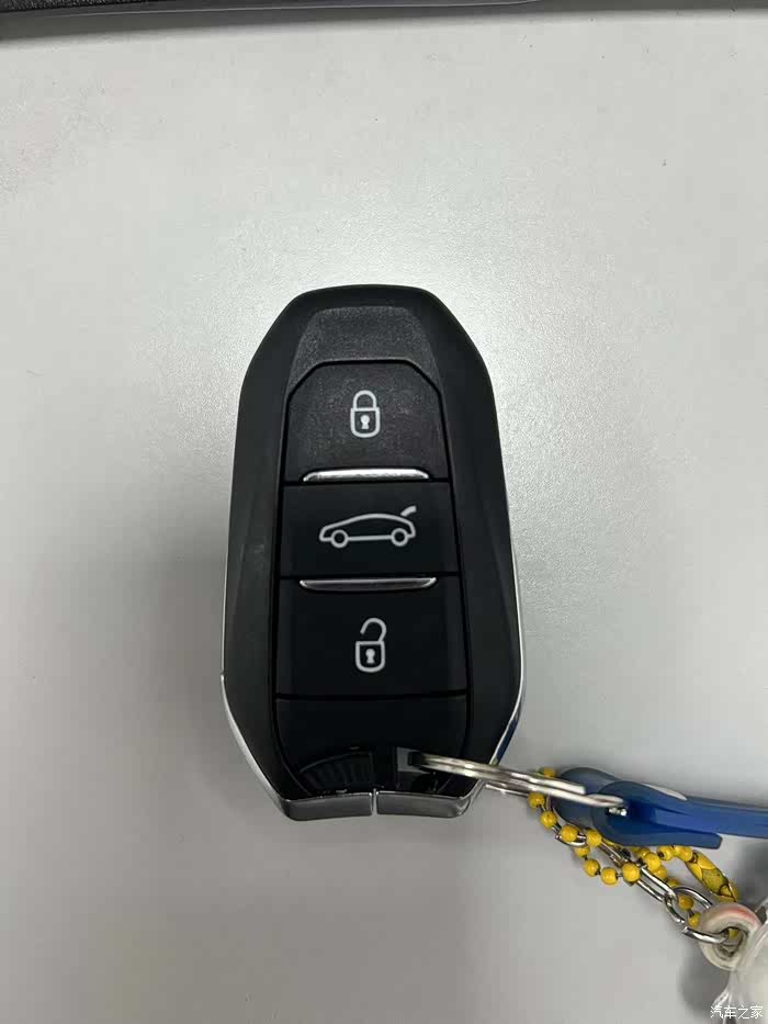

       先说应急操作,第一步就是要开车门。标致的电子钥匙,是带有一个硬塑料材质的机械钥匙的。在钥匙的孔洞处,有个一按钮,拨动一下即可解锁。

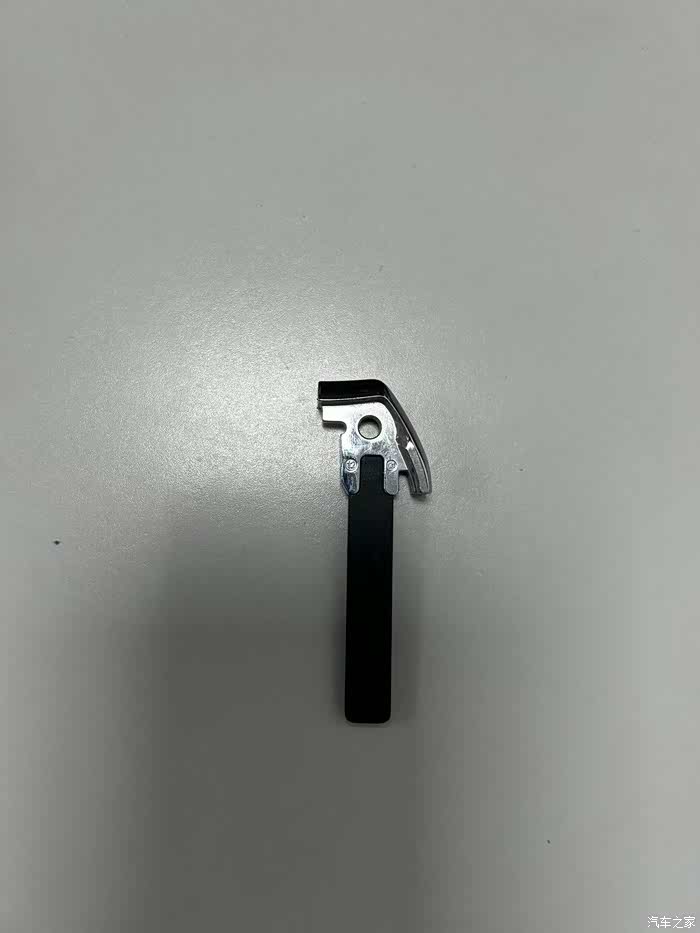

一边拨动按钮,一边向上拔机械钥匙
     然后拔除钥匙,用钥匙可以打开汽车门。
材质我感觉是硬塑料的,应该不会断在钥匙孔里吧

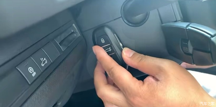

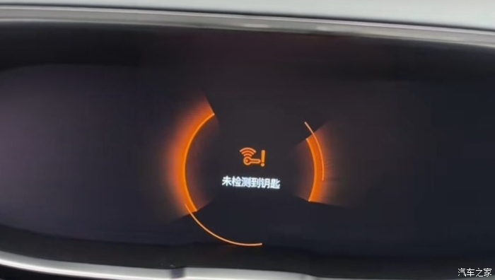

       接下来就是点火了,因为钥匙没电了不能发送信号,所以要使用应急办法,在方向柱左侧,有一个钥匙形状的凹槽,将钥匙嵌入进去,然后正常点火操作即可。
       学会了应急操作,接下来就是给钥匙换电池了。据了解,钥匙快没电的时候,车辆显示屏上会出现提示信息。

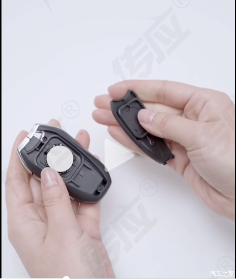

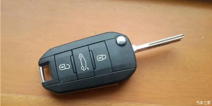

       遥控钥匙电池型号:CR1620/3伏。电子钥匙电池型号:CR2032/3伏。,这个自己在网上购买即可。有了新电池后,我们要打开电池仓,撬开位置如下图所示。
   打开电池仓后,观察一下原电池的安装方向,分不清楚正负极没事,新电池按照同样的方式装进去就好。
          然后盖上后盖压实,接下来就是要电子钥匙初始化。将钥匙嵌入前面说的方向柱上的凹槽,将挡位置于P挡并踩住制动踏板。按下“START/STOP”按键来开启点火开关,电子钥匙所有功能再次完全激活。
