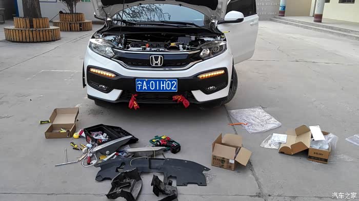

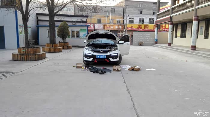

今天自己的日行灯到了动手自己装了过程记录了大概~给想要自己装的朋友做个参考~

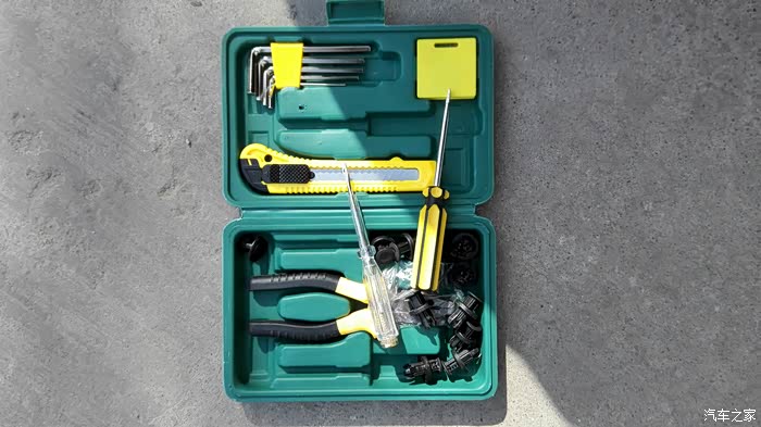

自己手里要准备的就是十字螺丝刀平口螺丝刀等

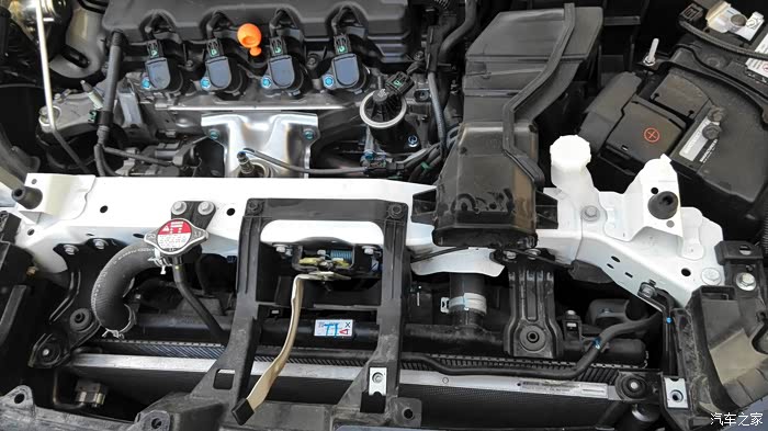

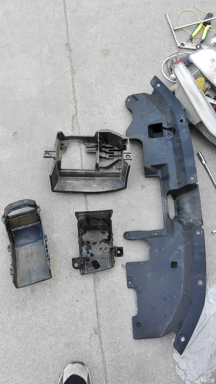

先把水箱上面这几样隔档拆了简单都是卡扣的~空滤口~都是软胶的
空滤口~都是软胶的
上面拆完了

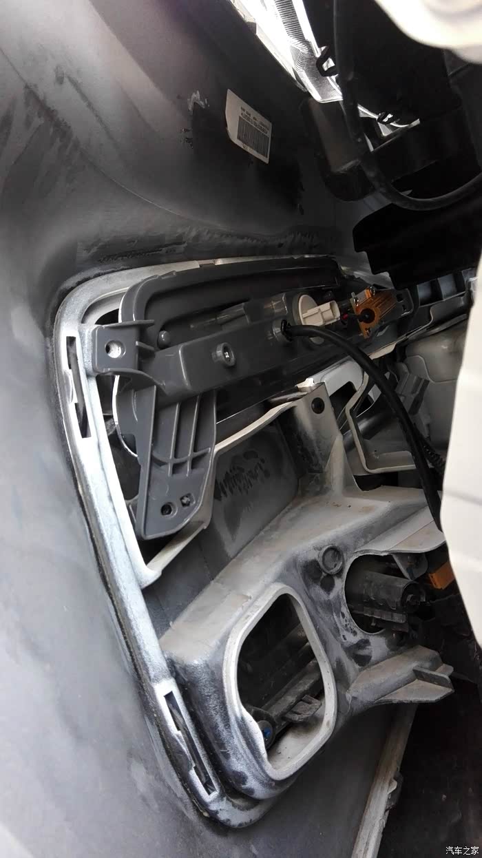

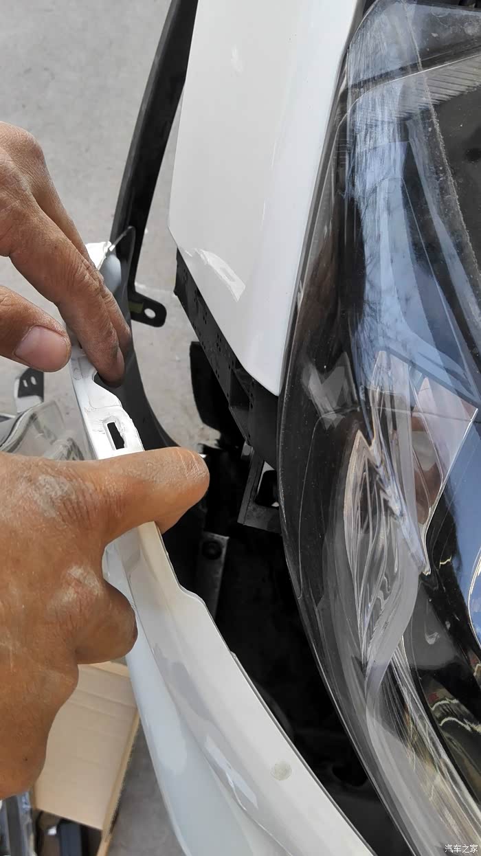

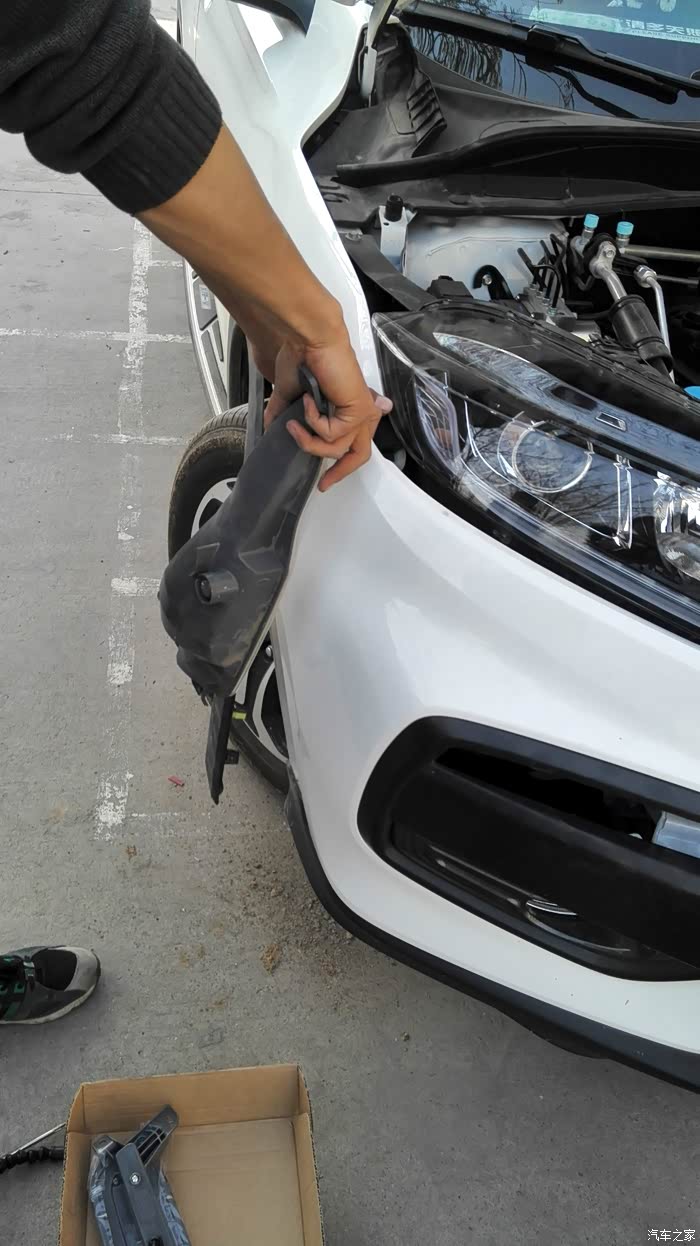

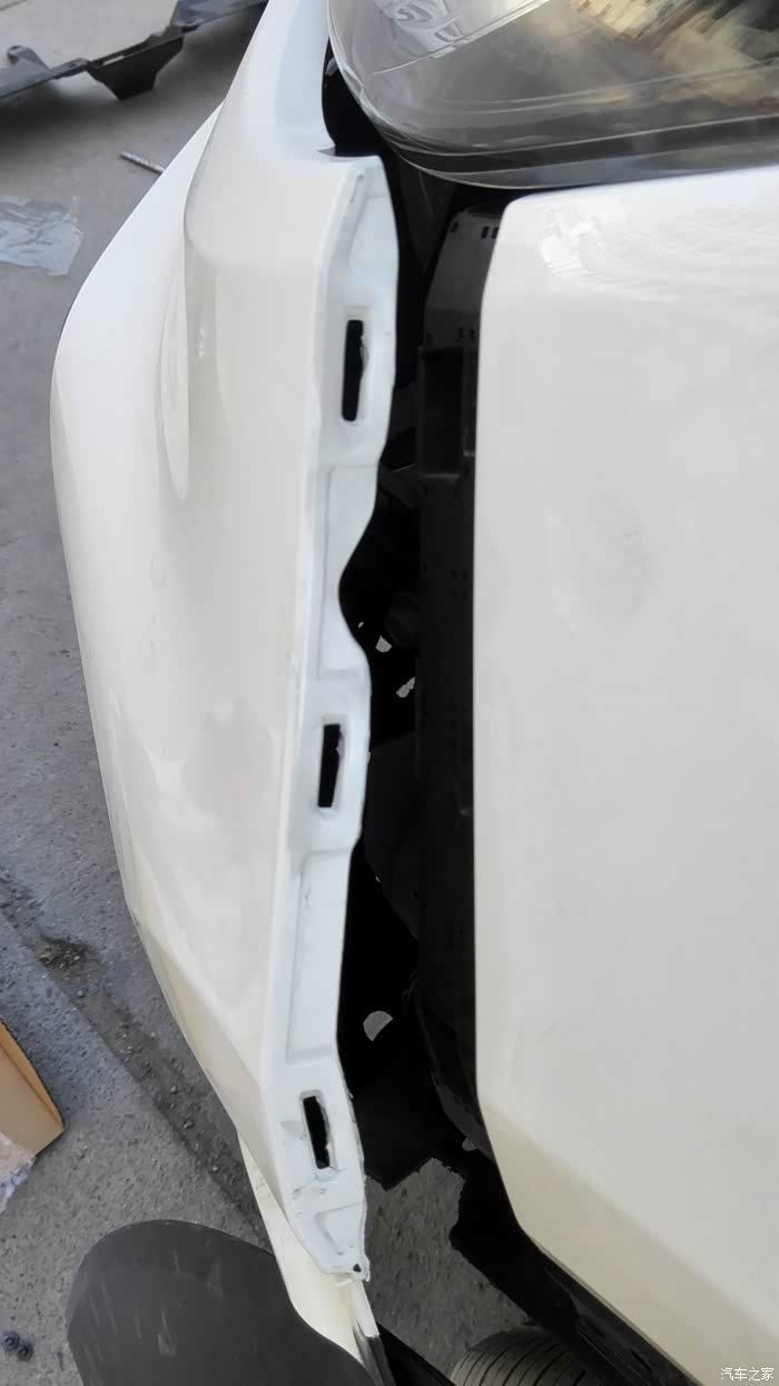

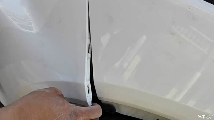

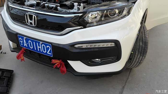

然后方向打到一边~开始拆轮眉简单的很拆开后就能看到前保险杠和叶子板链接地方的螺丝钉了拆掉
这里使劲扳开塑料很好的不怕破的
使劲
这样的话我们就能吧手伸进去拆原车转向等螺丝了~

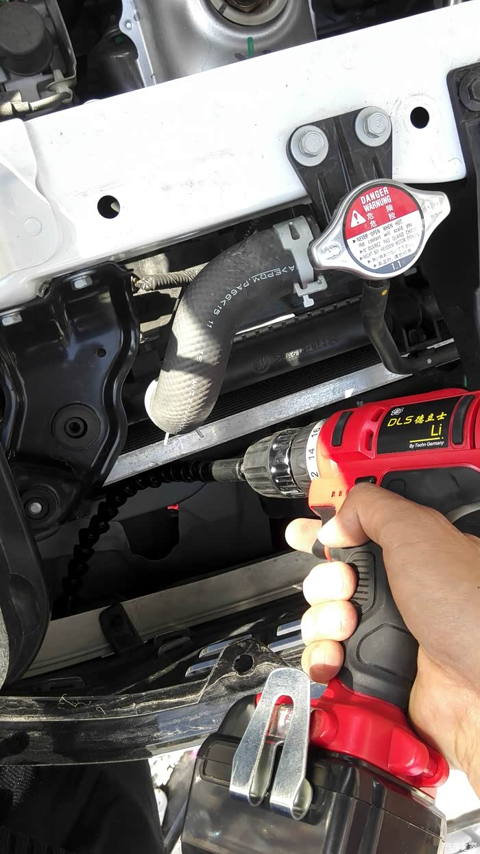

看到了~不过还是有点卡手但是能拧
这里有俩螺丝

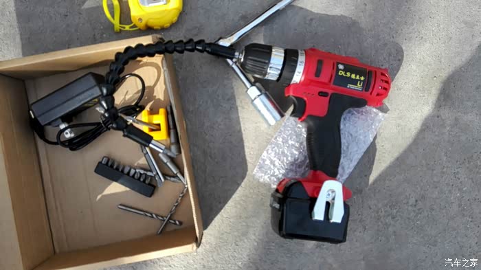

不过我有神器这个伸进去太好用了~方便~大家没这个用手也是可以的
这里有一个螺丝总共三个就拿掉了
护杠掰开点就拿出来了~温馨提示有手套带个手套哦~我手刮的红的

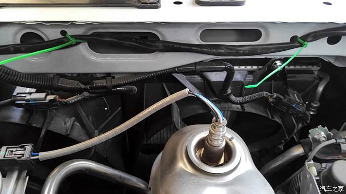

走线~没难度不多说了

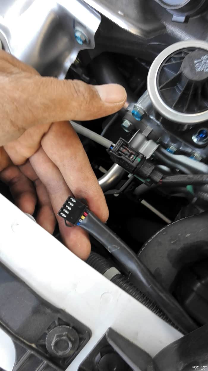

我把线藏在这个后面看不到的~灯的位置都是插头接好就行~没拍图
另外这些扎紧哦~毕竟是自己干活

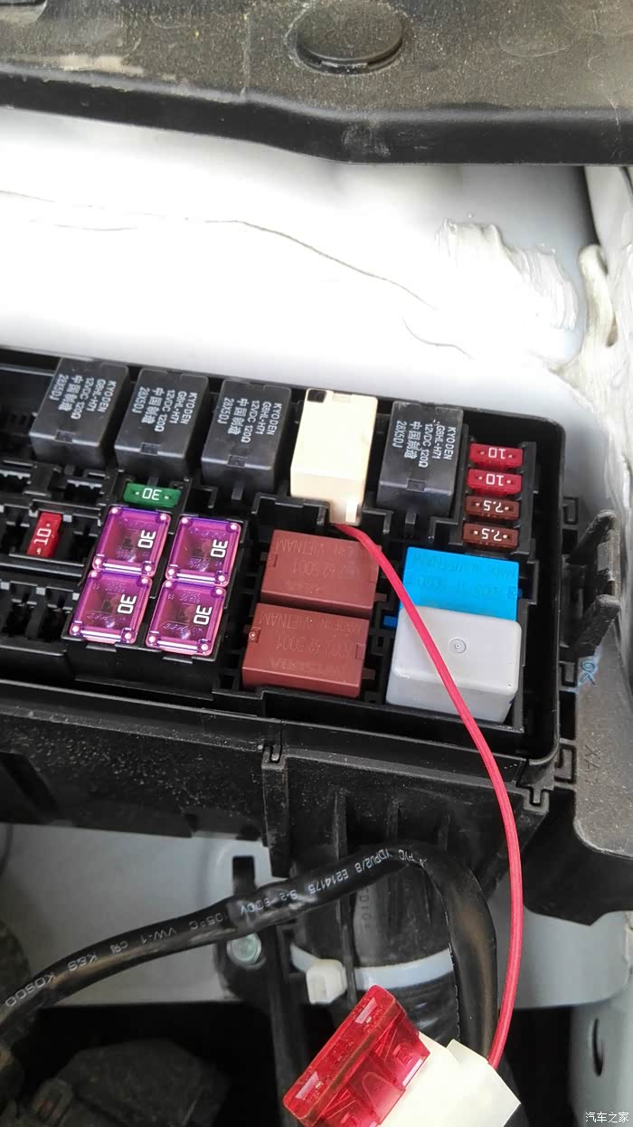

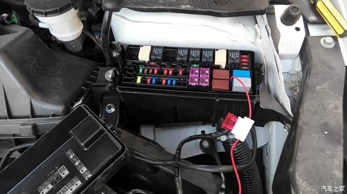

接线这里说下~网上说要接这个白色继电器~结果接上后发现有延时日行灯才会关闭的~比喜欢~换了蓝色的好了~点火亮熄火灭
白的有延时
蓝色没延时~论坛里有大神讲过这个我照做了

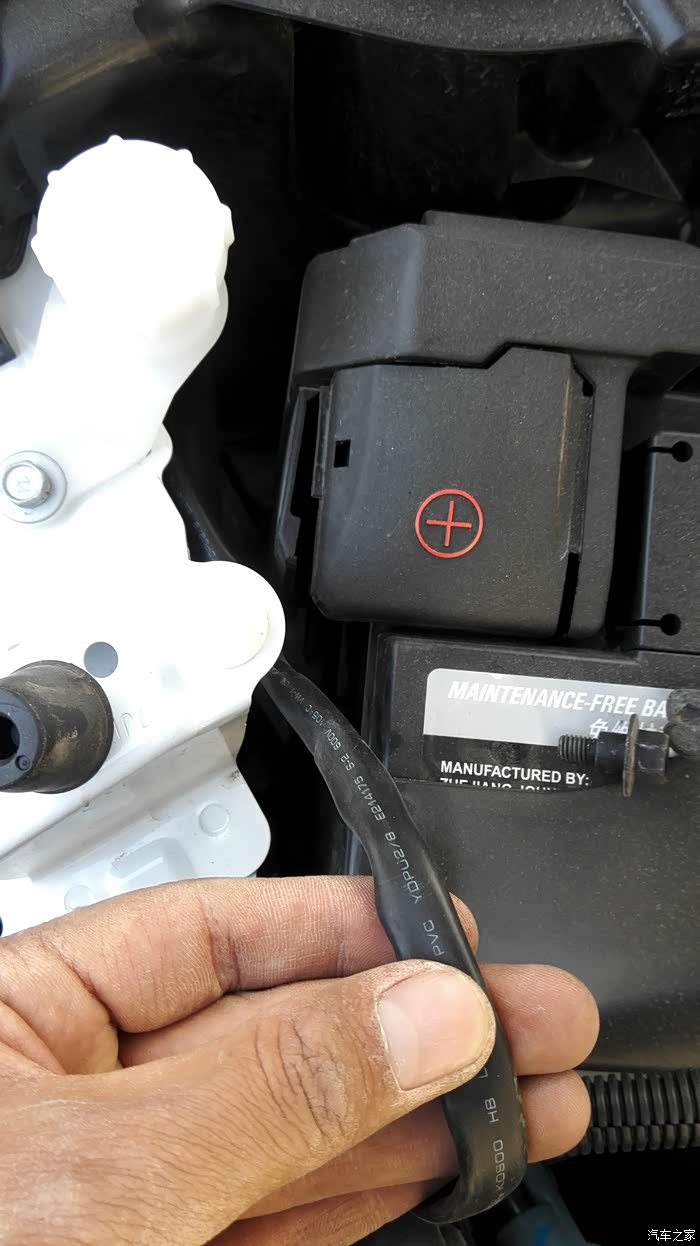

红色线头接这里
黑色的线头我接接在旁边的螺丝拧开拧上去了~负极
白色线~把右边的近光灯接头拔下来~这个线头塞进去~再把接头按上去就OK了~~近光灯的线黄色是正极黑色是负极~~插黄色的~~~这个是晚上开灯日行灯变蓝色~

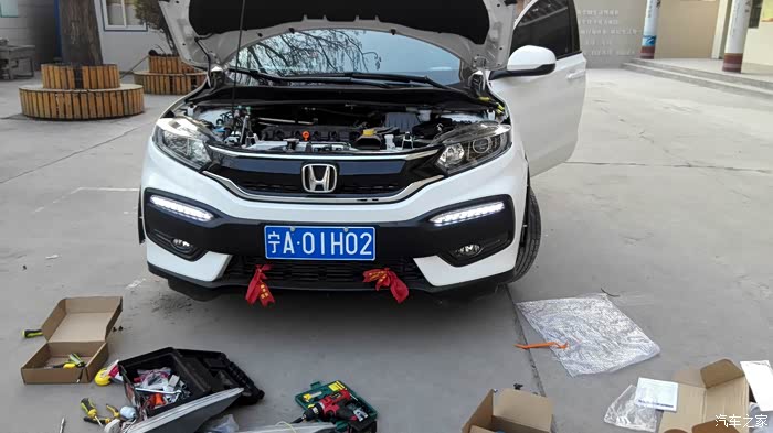

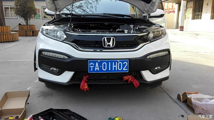

安装完毕准备通电~

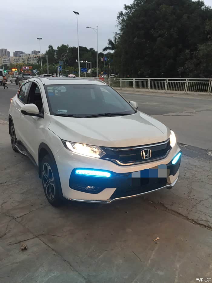

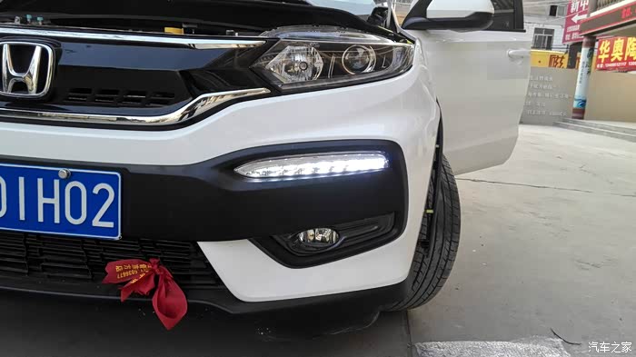

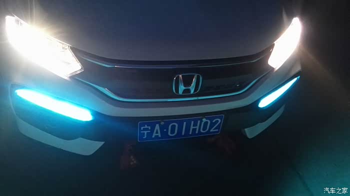

点亮了~没白弄
点亮了~没白弄
手机拍不出效果真实的逼着亮不错的

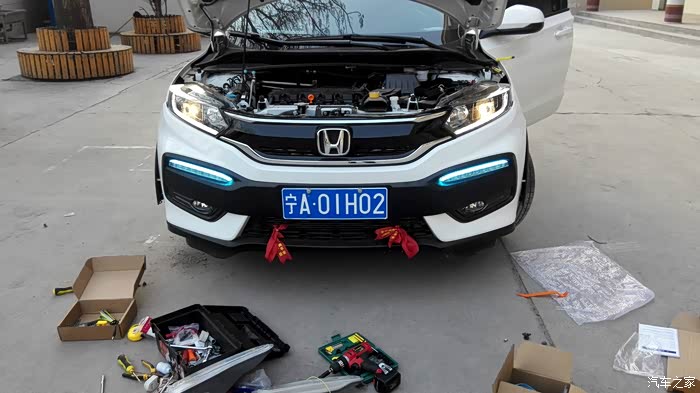

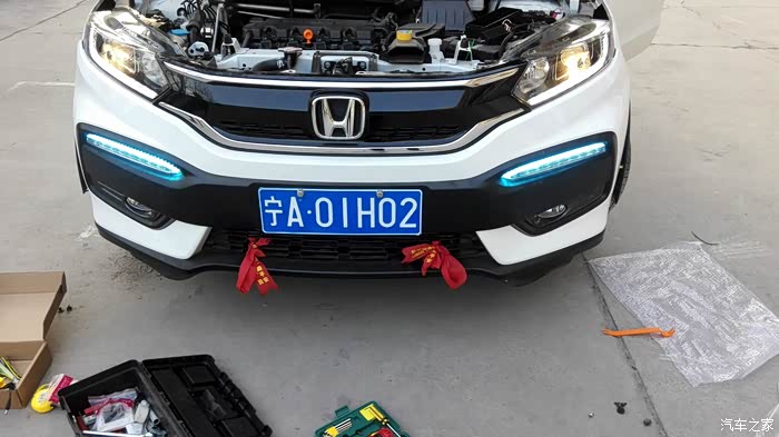

转向~双闪

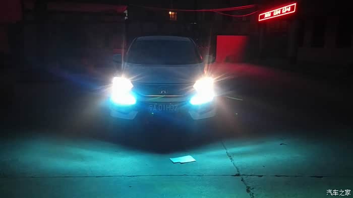

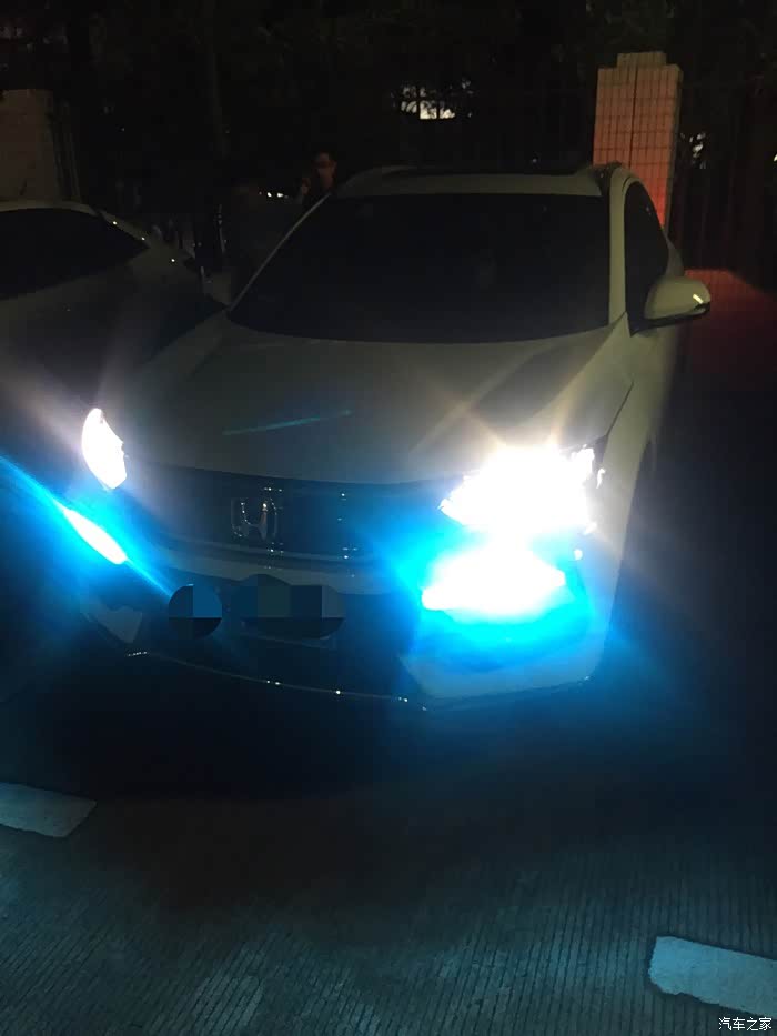

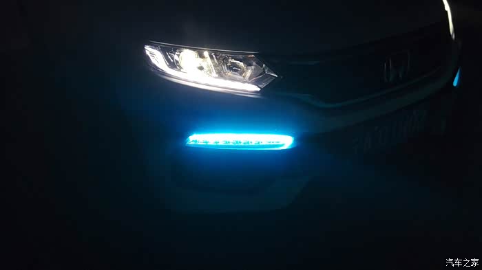

开大灯冰蓝~
开大灯冰蓝~

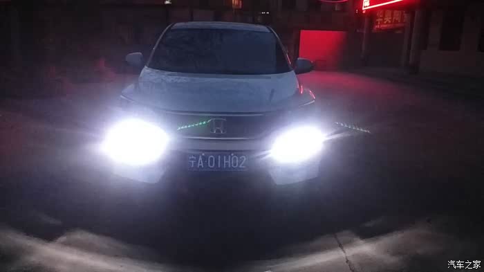

晚上效果
晚上效果
晚上效果
晚上效果
