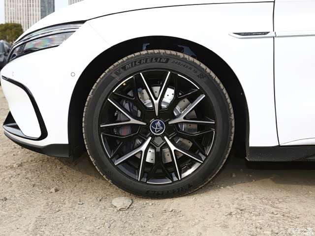

比亚迪汉-EV轮胎保养:保持轮胎适当充气,可提供操纵性、胎面寿命和驾驶舒适性三者的最佳组合。
1、 使用充气不足的轮胎会导致轮胎磨损不均匀,并且影响操纵和电耗,更可能由于过热而漏气。
2、 使用充气过度的轮胎会降低车辆的舒适性,也更容易因路面的不平而受损,严重时有爆胎风险,严重威胁整车安全;同时也会导致轮胎磨损不 均匀,影响轮胎寿命。
3、 车辆配有胎压监测装置。冷胎时,您可以根据仪表上显示的各轮胎压值,决定是否需要补充胎压。
4、 应该在轮胎处于冷态时测量胎压。这意味着至少要在停车三个小时之后再测量。如果您必须在测量胎压之前行驶,只要行驶距离不超过1.6km,仍可以认为轮胎是处于冷态。
5、 如果在轮胎处于热态时(行驶数千米后)检查胎压,压力读数将比冷态时的读数高30~40kPa(0.3~0.4kgf/cm²),此类现象属正常,请勿为了达到规定的冷态胎压读数而放气,否则将导致轮胎胎压不足
