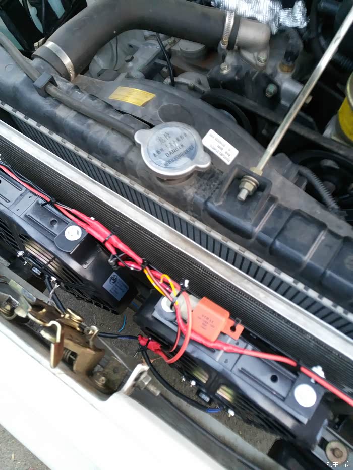

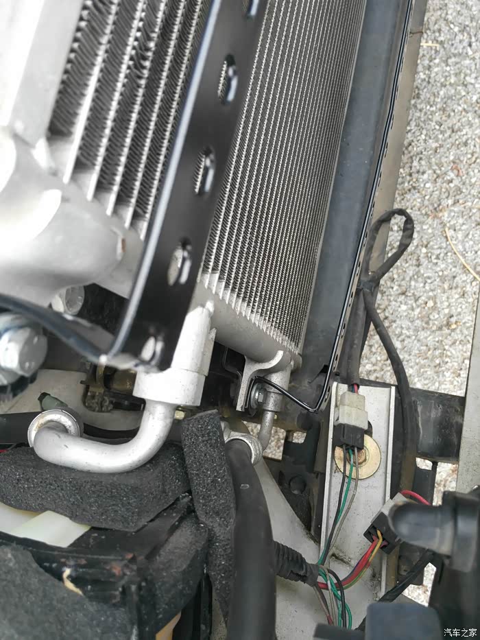

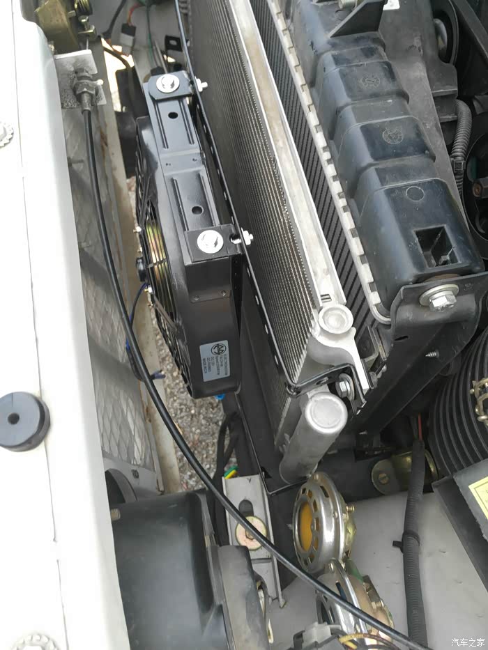

夏天空调都没怎么开过,原因是不冷,且电子扇一直不停,可害苦了家人,哎,天气凉快了,决定动手加装车头空调散热器风扇。

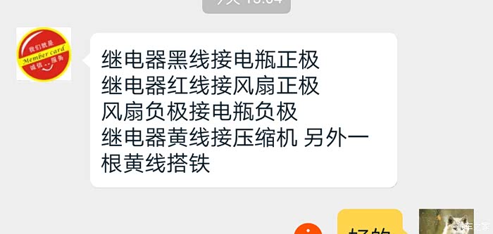

我想达到的状态是: 不管是什么情况,只要原车电子扇启动,我加装的风扇也同时启动,不管是辆水温,高速转还是低速转,或开空调,只要原车电子扇启动,我都希望我加装的风扇启动,这是总体思路。

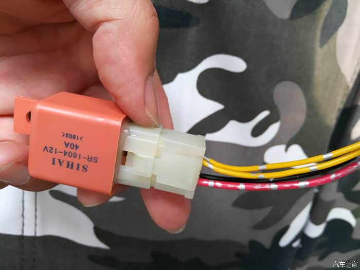

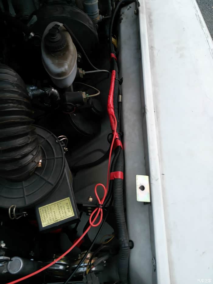

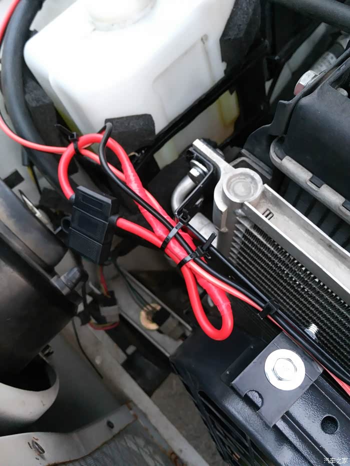

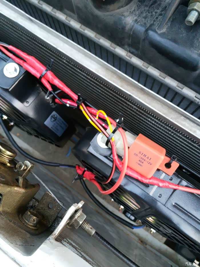

然后学习继电器知识,安全第一,单独接线,单独保险。

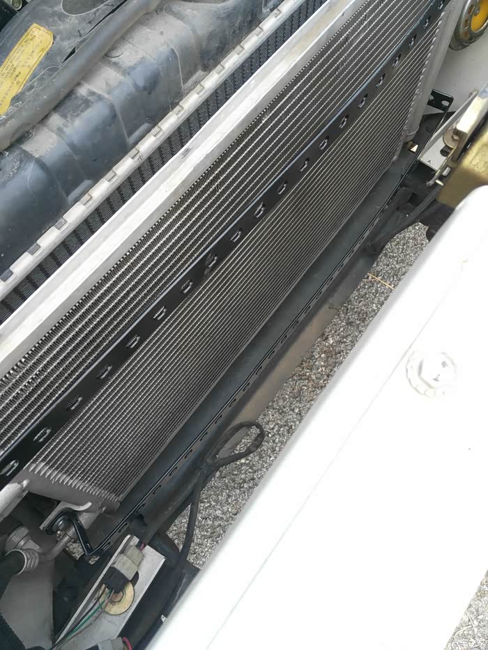

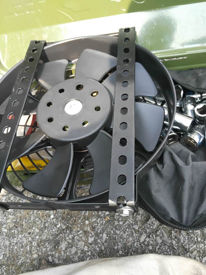

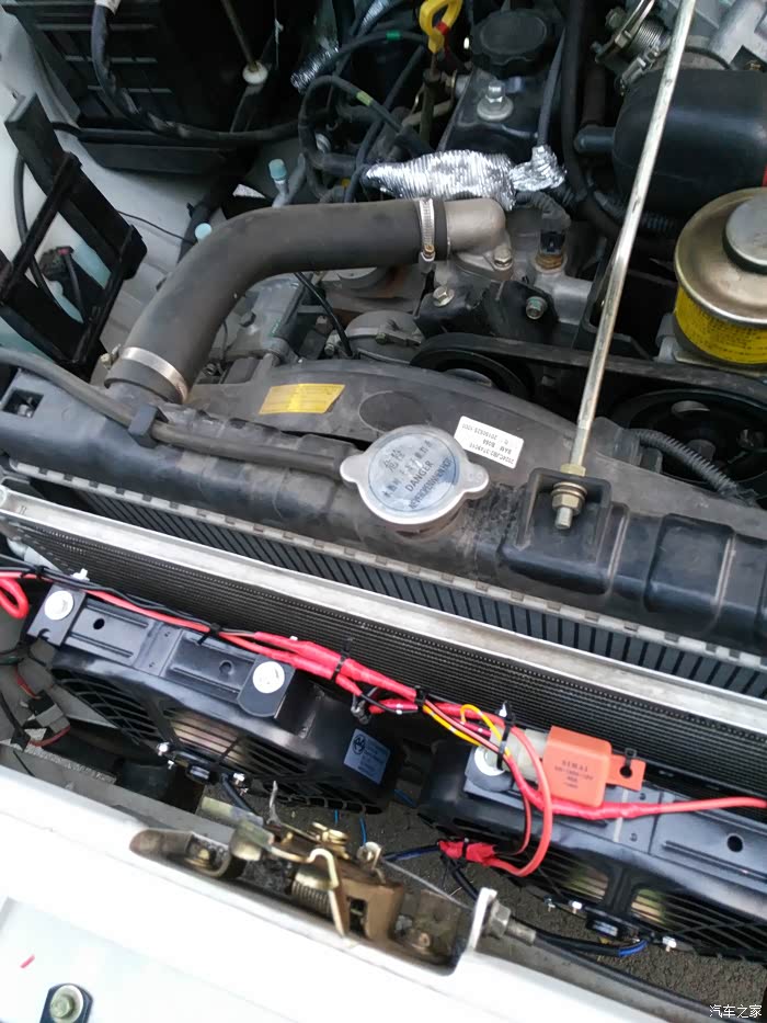

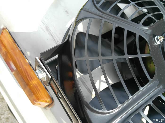

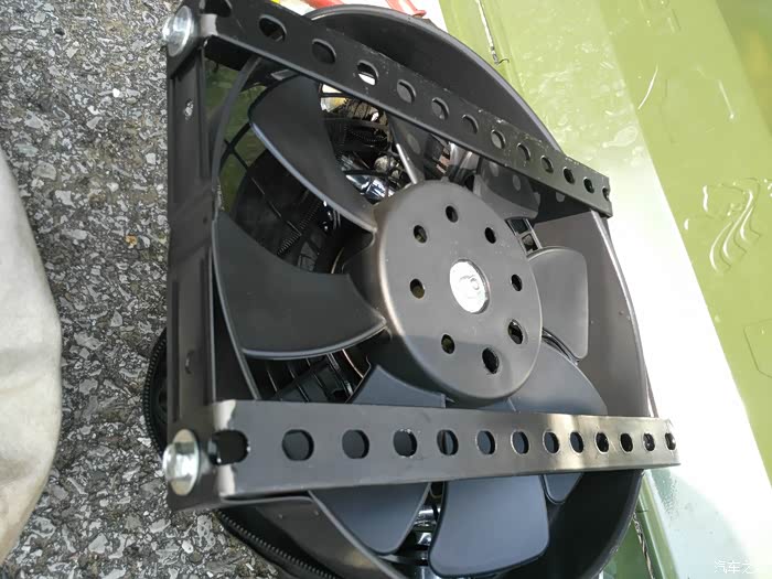

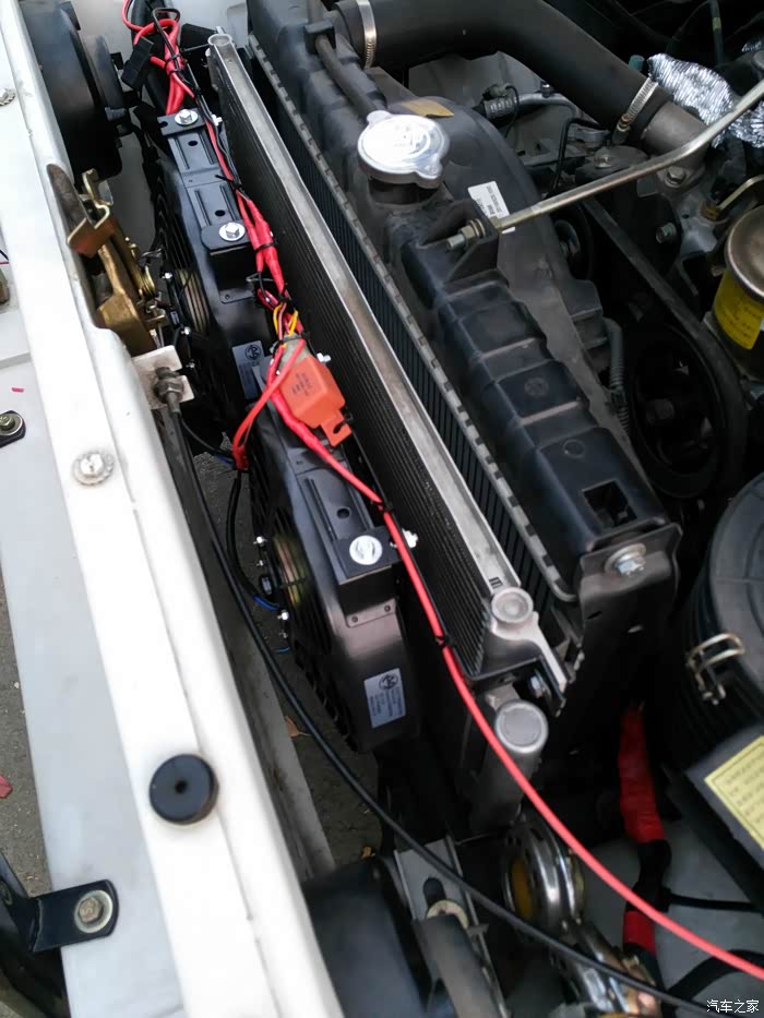

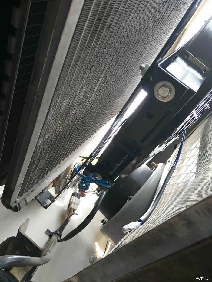

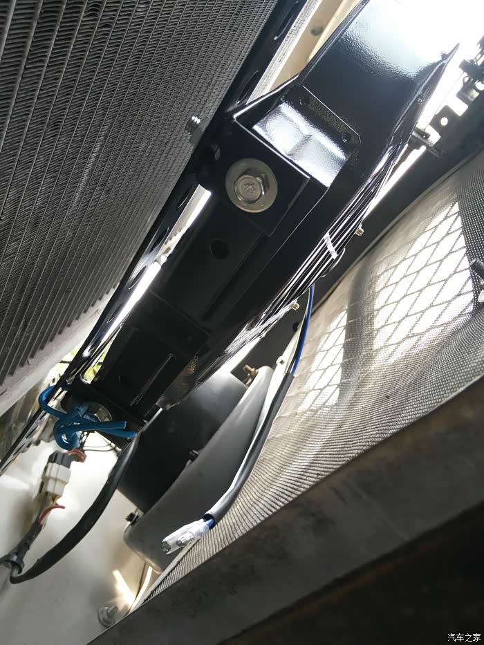

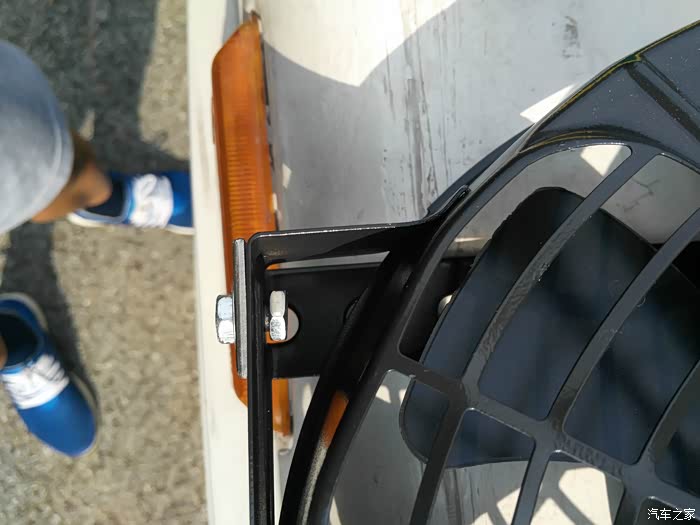

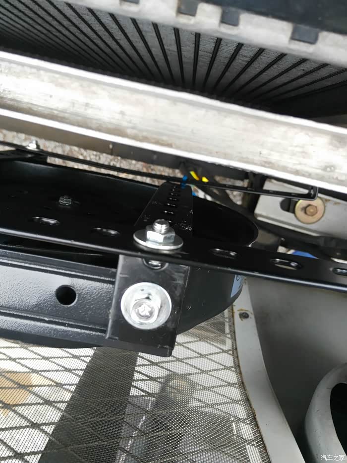

买风扇时,同时买了固定支架,安装和接线如下,继电器的控制线路,我是从原车电子扇的高速线上取电,这样原车电子扇启动,加装的风扇也启动。
最后试了车,情况是这样,像往常一样,水温到了94,原车电子扇启动,同时,加装的2风扇也工作,正是想要的,不管何时,开空调,像往常一样,原车电子扇启动,同时2风扇也启动,也是想要的,总体还是很满意,就是声音太大,可能风扇质量问题,像飞机起飞,哈哈!动手很开心!
