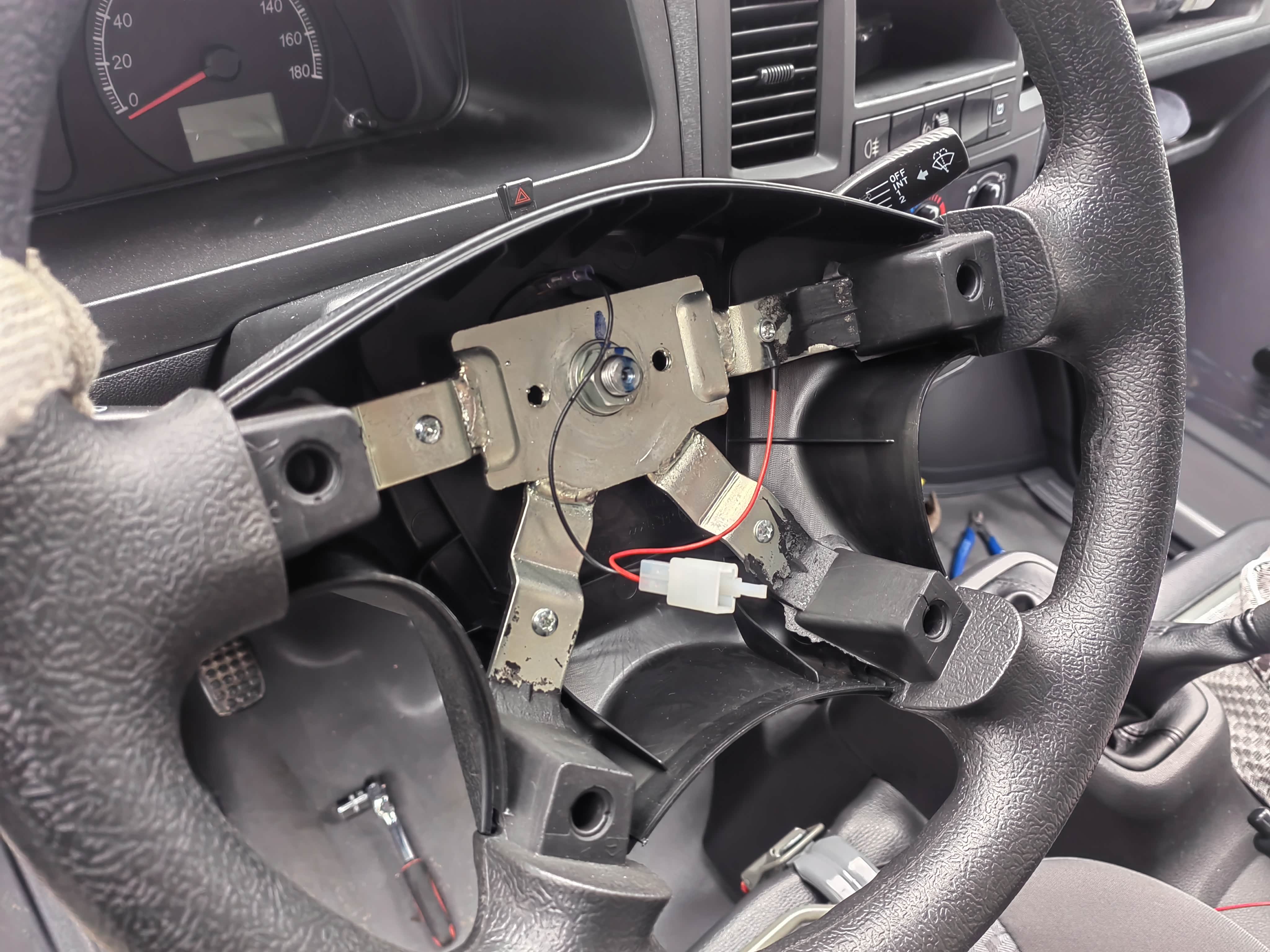

往后拔出喇叭盖

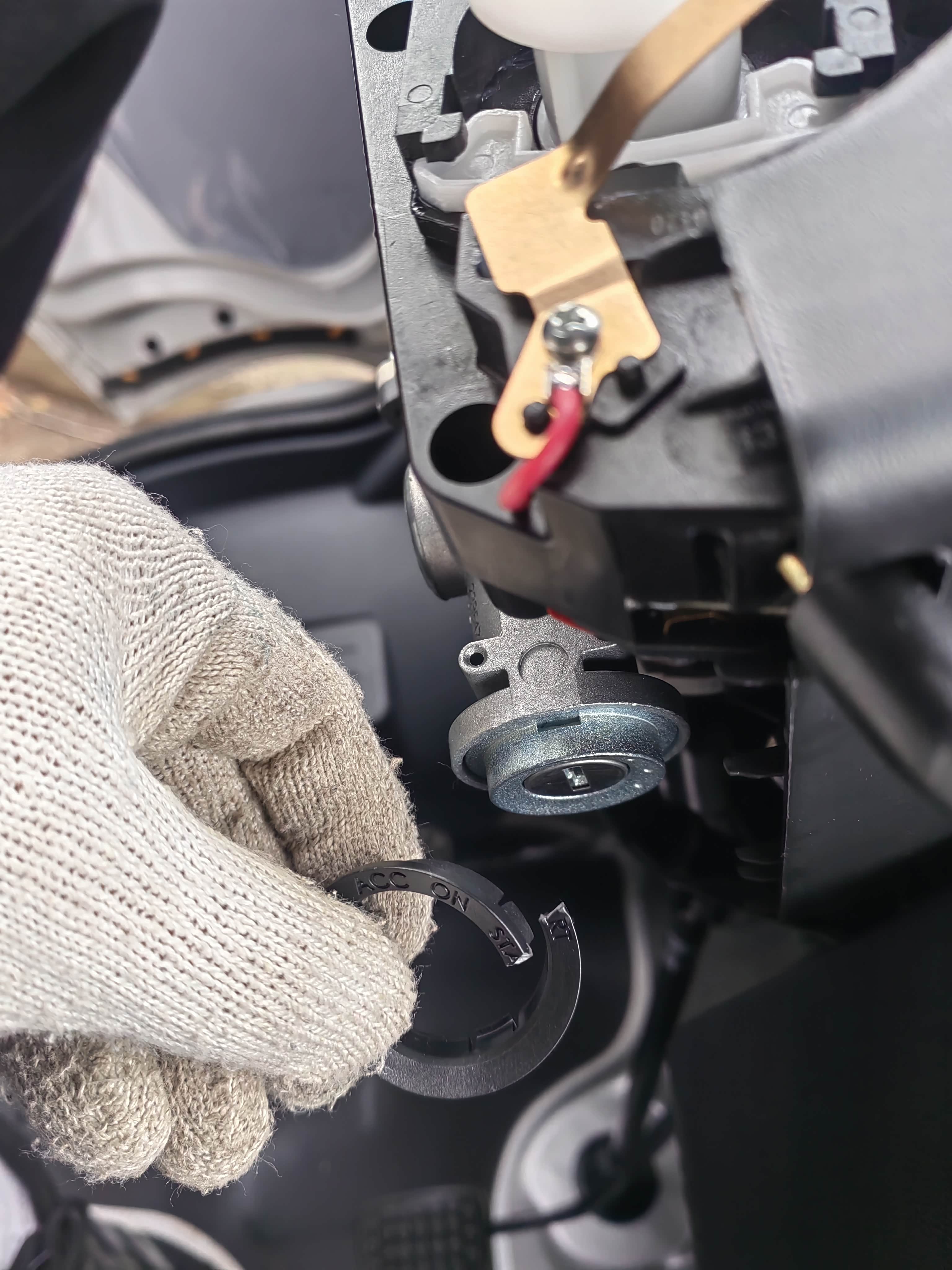

为了拆方向柱下盖,需要拆下点火锁芯圈盖,没有经验,被我撬断了ahl_大哭。这个圈盖一定要在圈盖的“内侧”(和锁芯之间),用很薄的一字小螺丝刀撬。买了个新的圈盖12元,不便宜,货源也少。

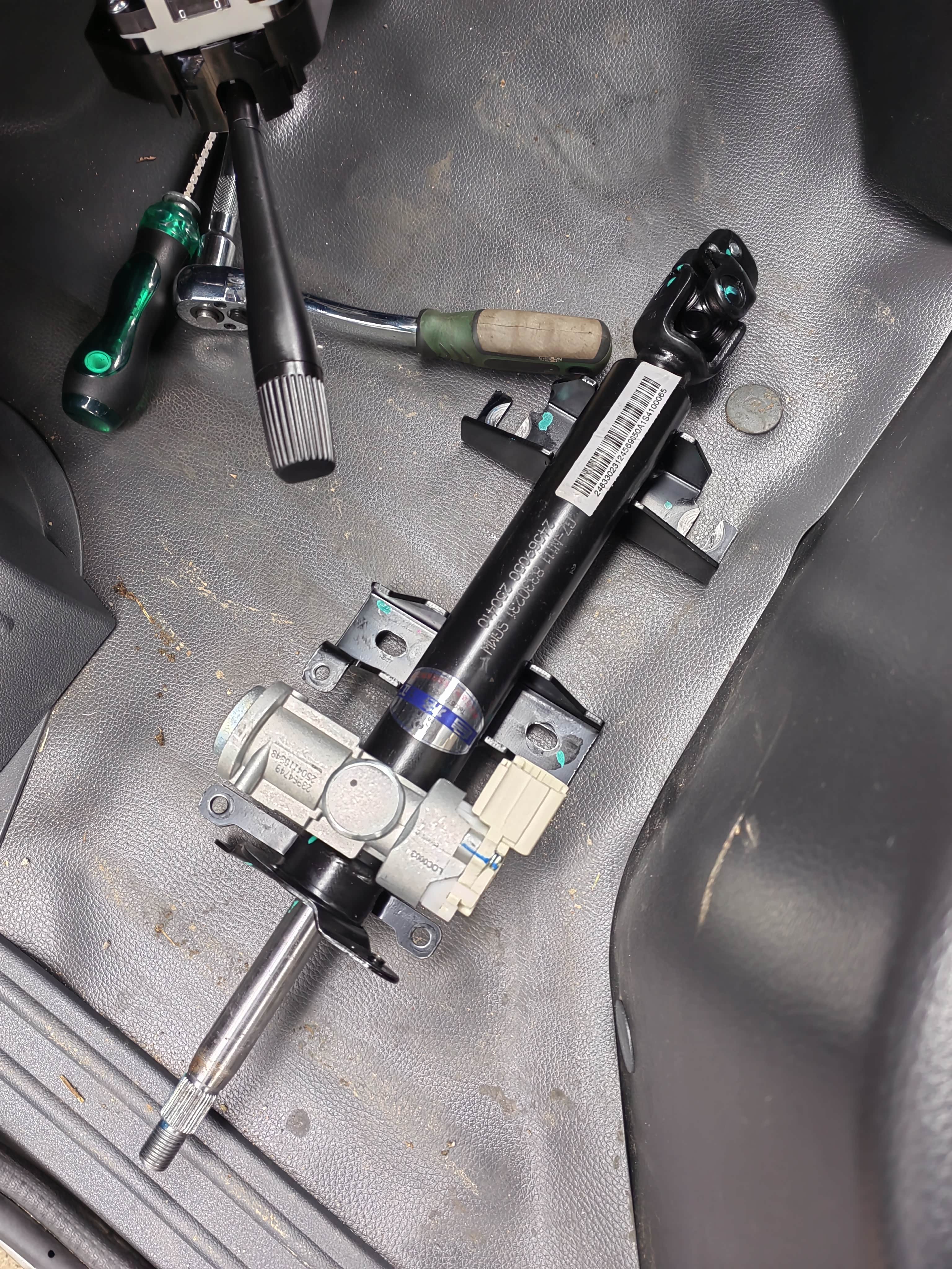

原车方向柱总成,有三个螺丝孔对应方向柱上盖
方向柱下方的黑色转向轴(长)取下

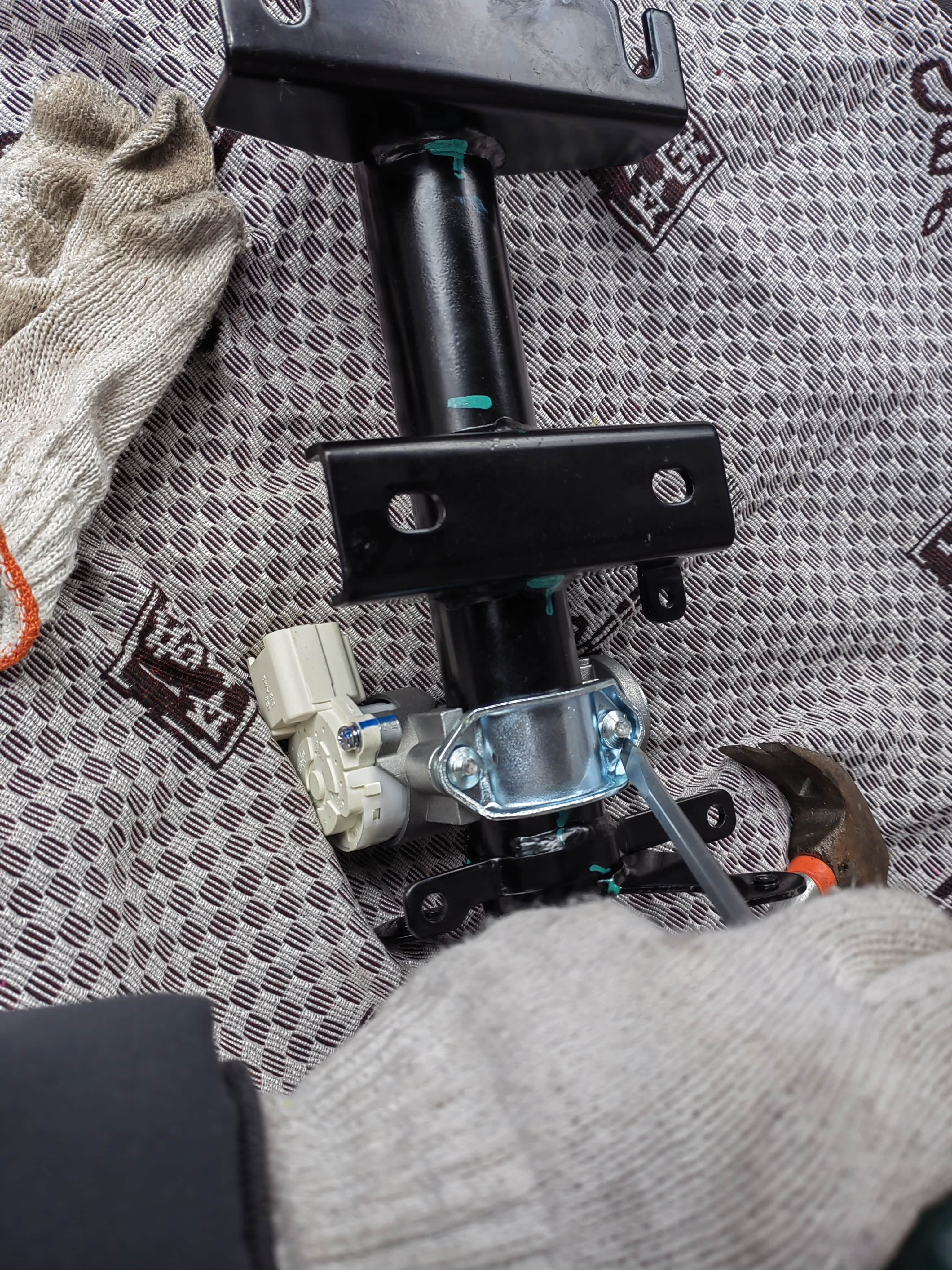

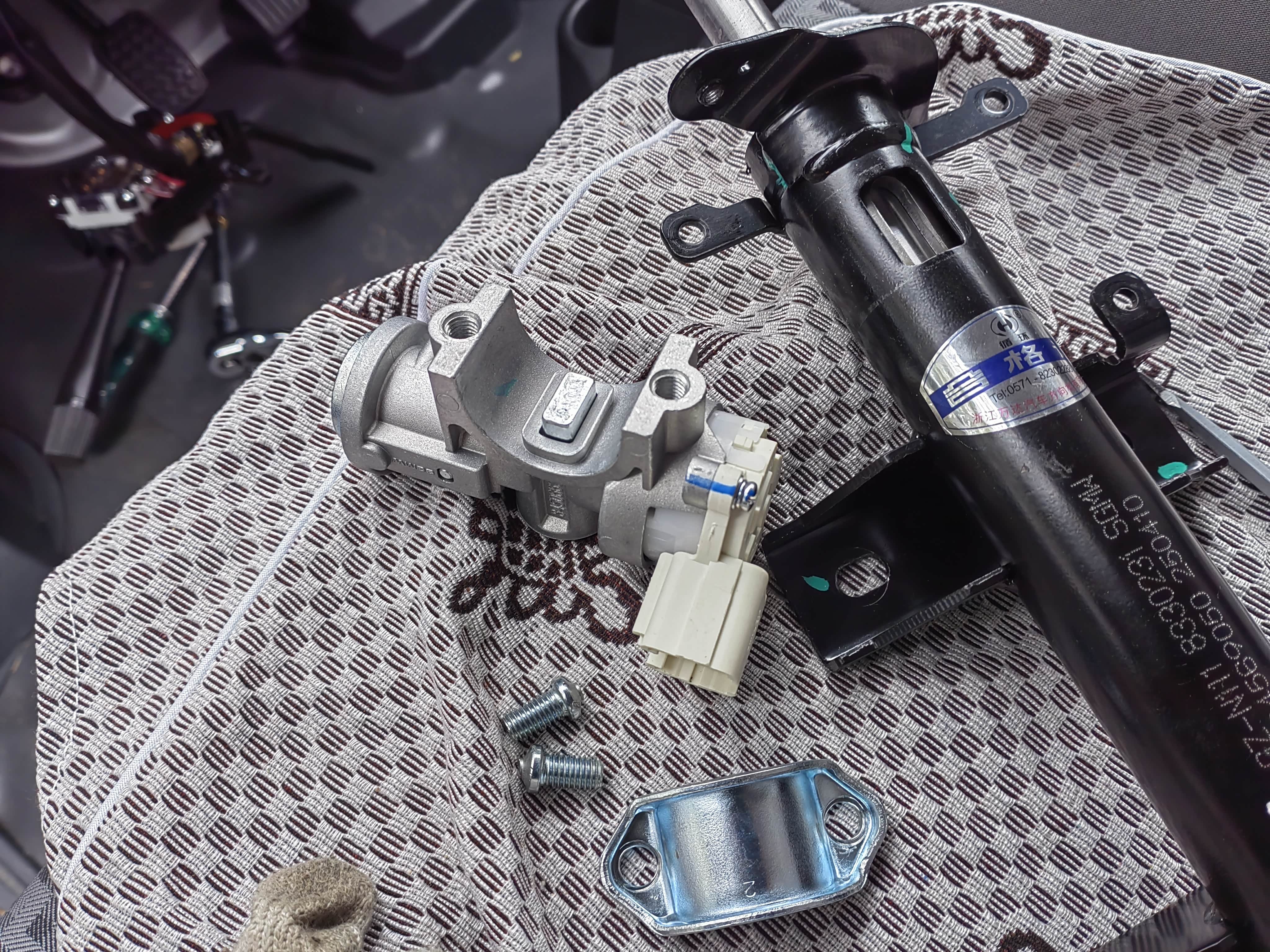

原车点火锁有两颗防盗螺丝,用一字螺丝刀逆时针敲松拆下
拆下点火锁模块,准备移植到带助力的方向柱

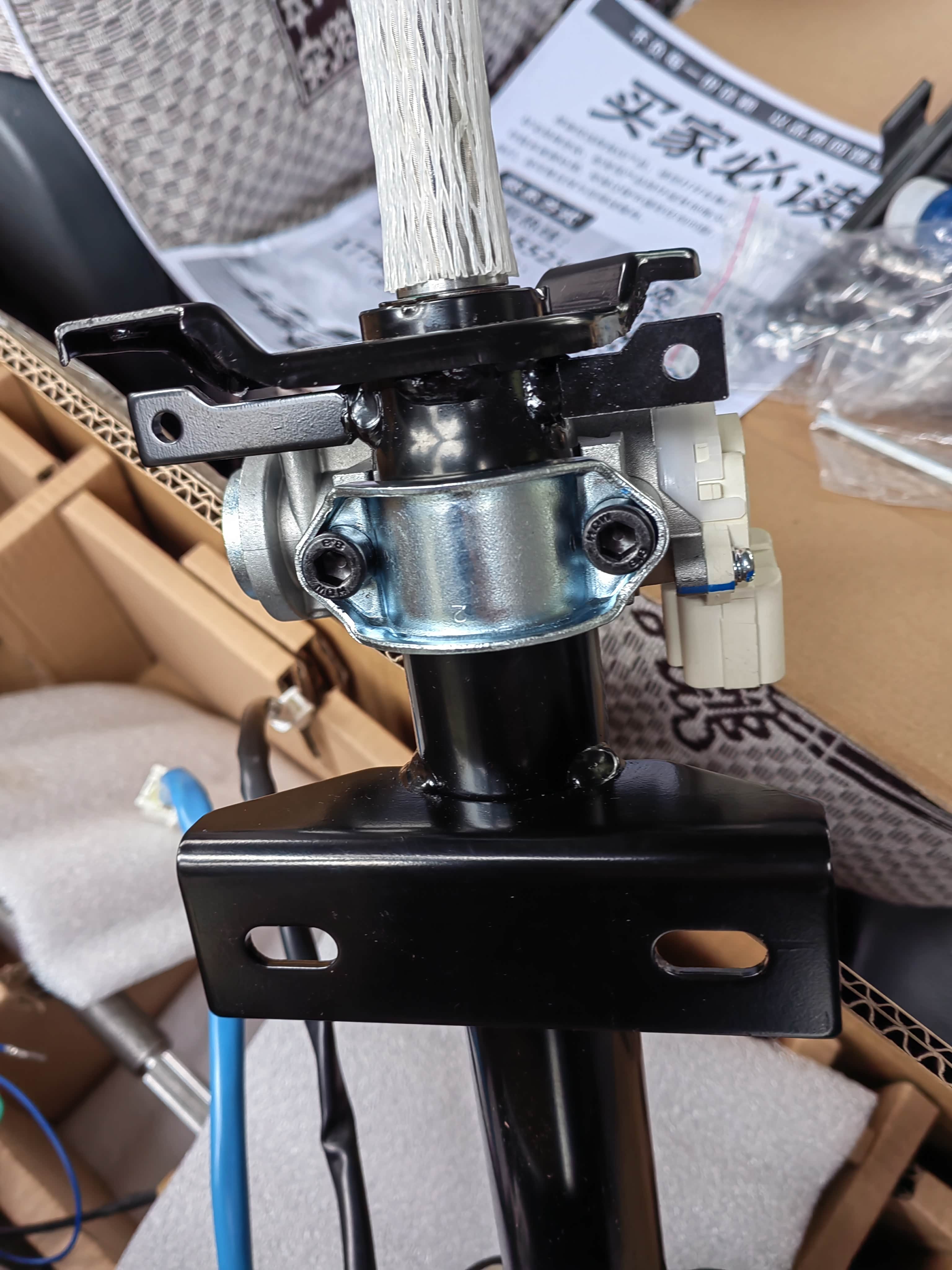

用配套的内六角螺丝固定点火锁,注意:带助力的方向柱矩形锁槽口宽度比点火锁凸出部位略宽,安装时圆周方向有一定的角度需要耐心微调,才能使锁芯对准方向柱下盖孔!另外,带助力的方向机只有两个螺孔固定方向上盖。

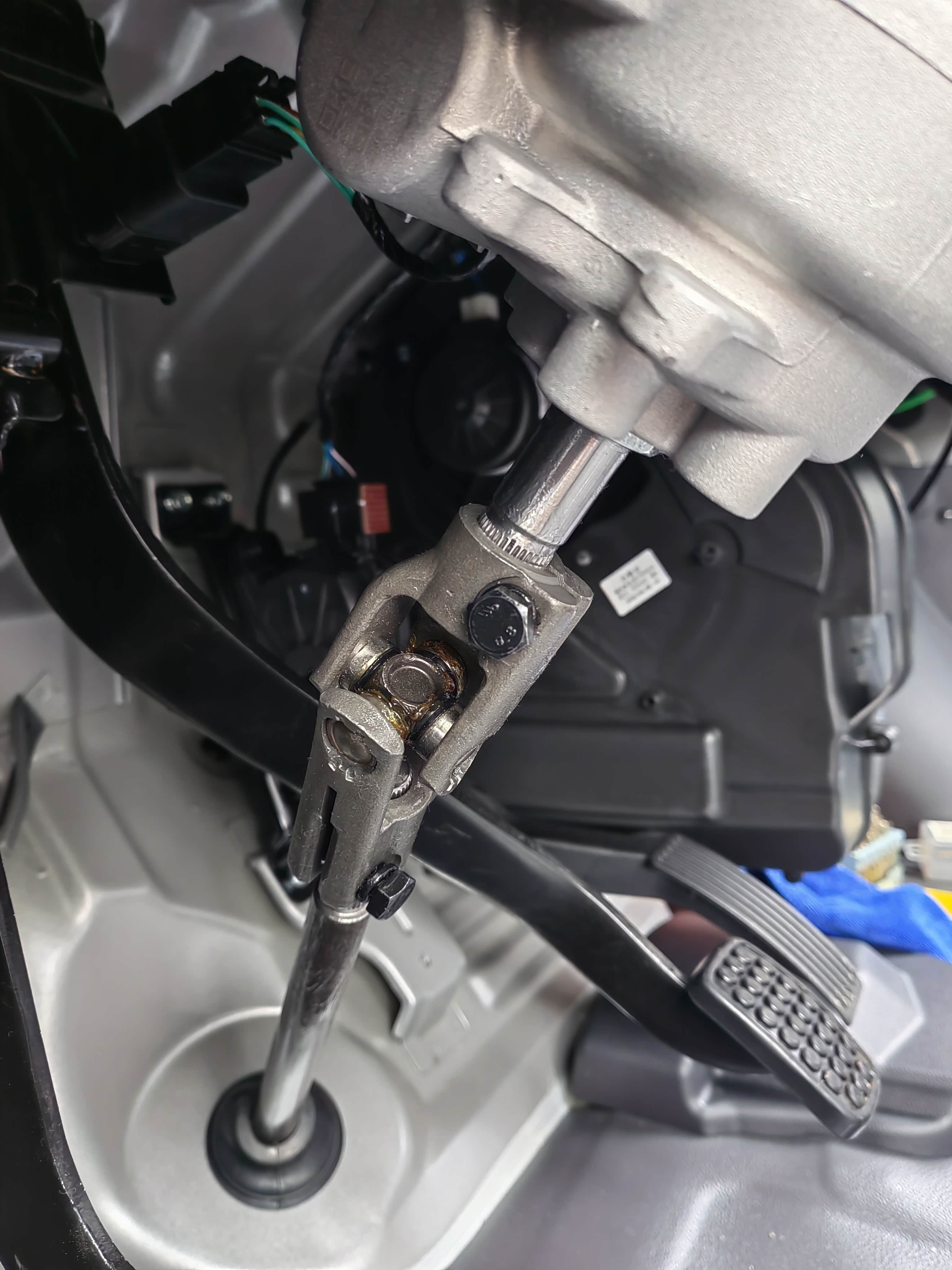

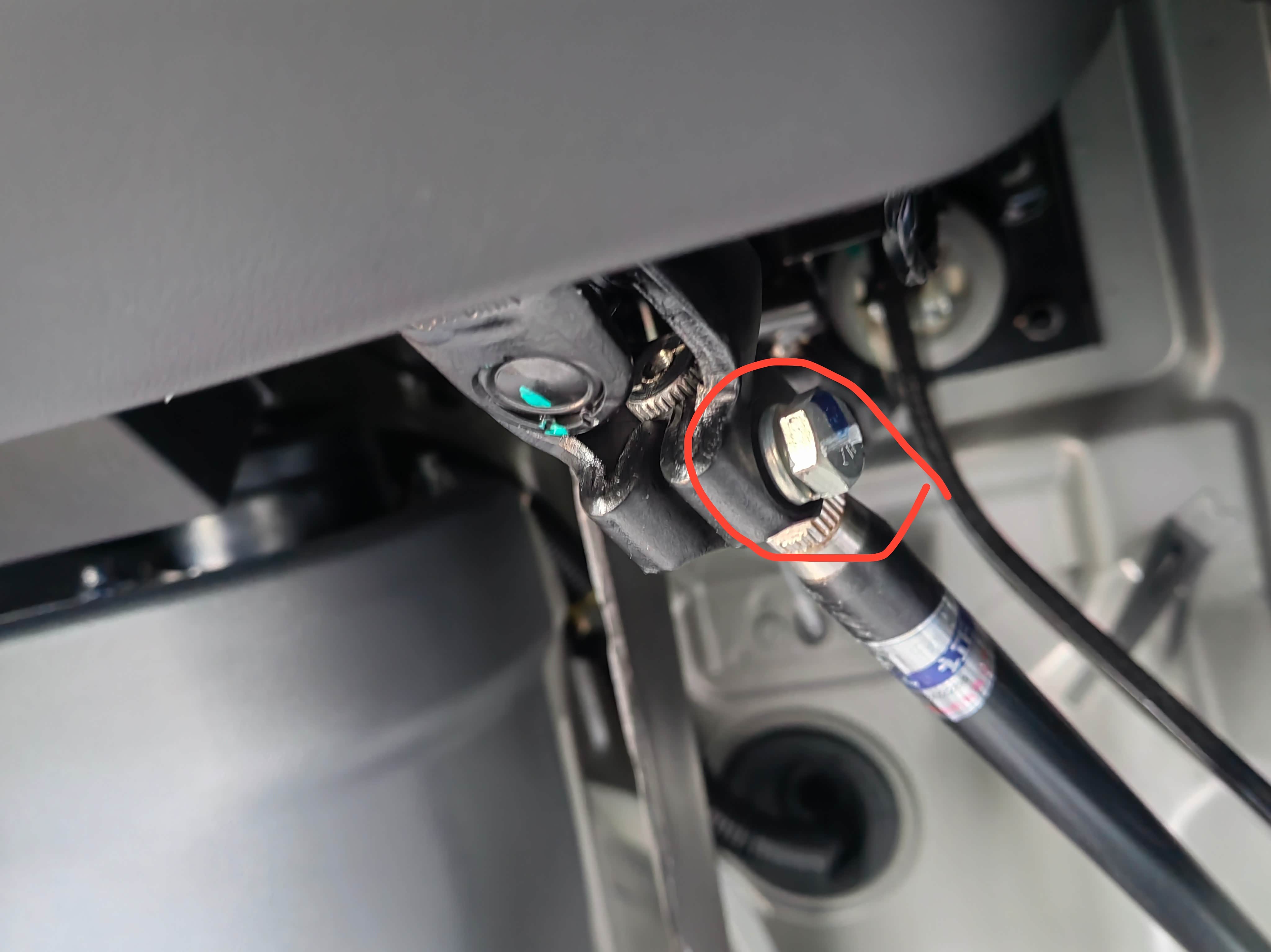

把小万向节安装到带助力的方向柱下方花键轴,我是转动方向轴到点火锁刚好锁住时,让万向节螺丝正好在左侧。

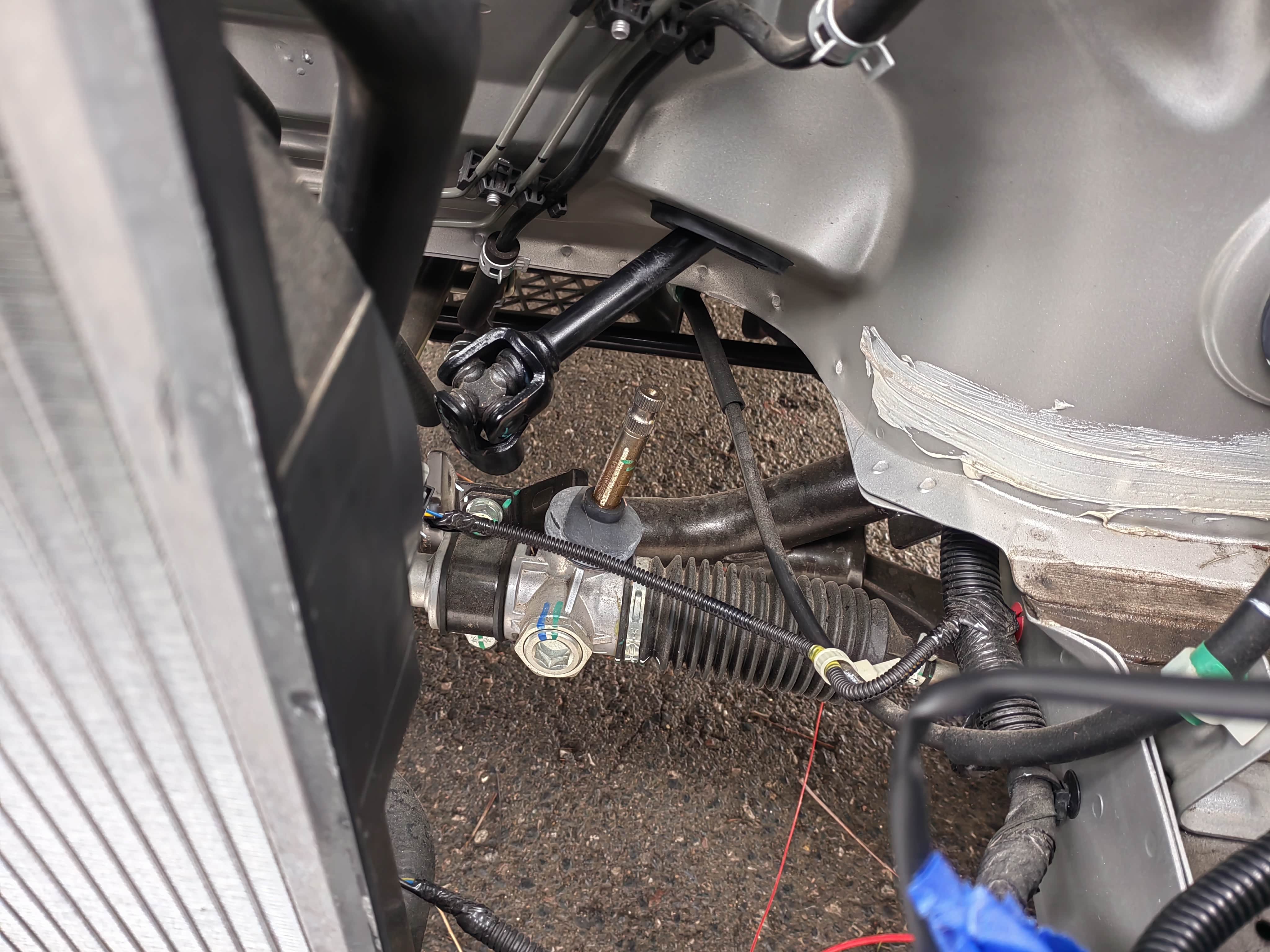

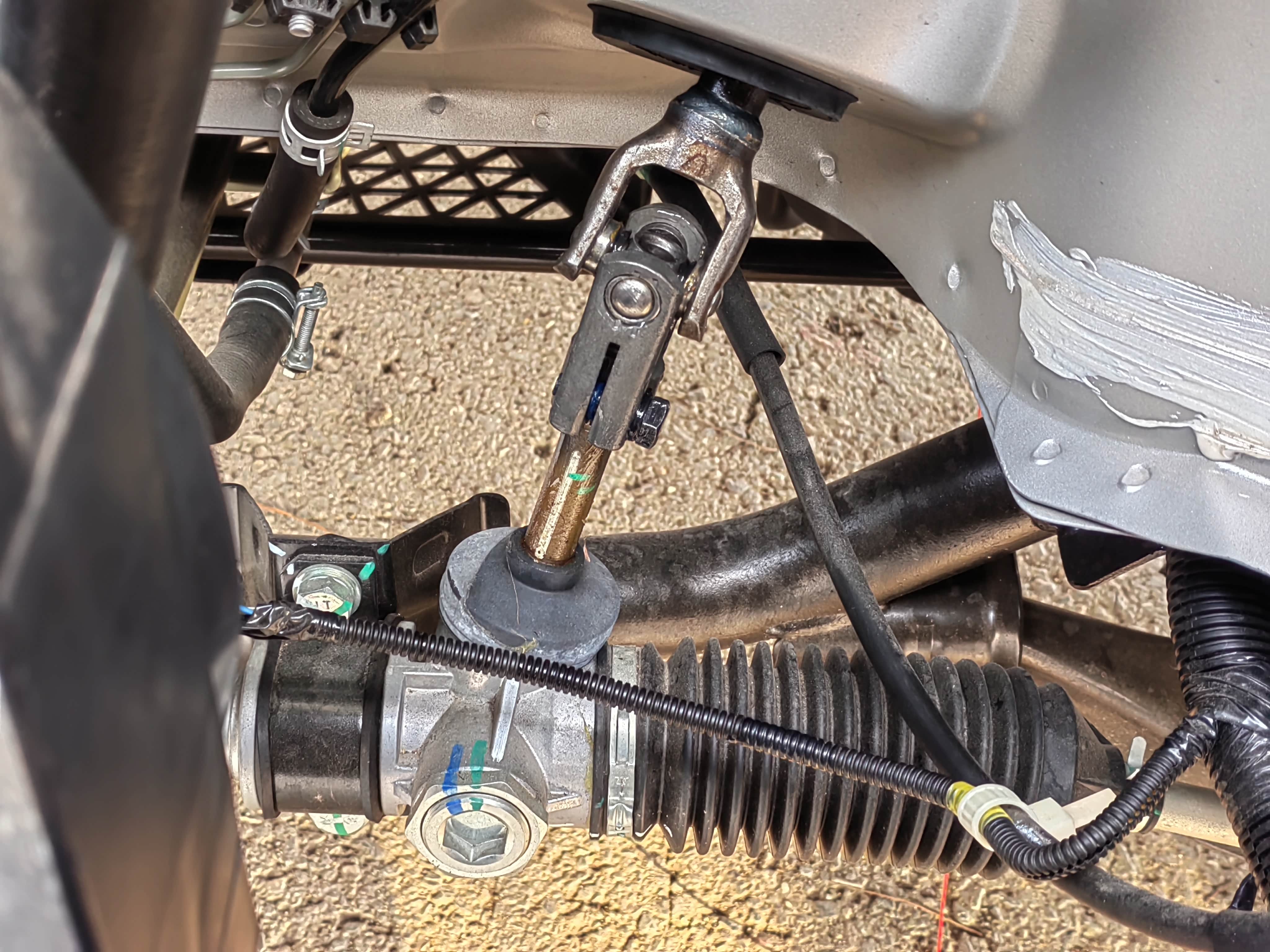

把配套的方向柱转轴(短)安装到方向机上方,原车银色螺丝偏长,我换成8*25mm发黑螺丝了。车轮朝前时,我让万向节槽口正好对准白线,这样万向节固定螺丝正好在图示右侧(驾驶侧)。
然后安装上方带助力方向柱万向节

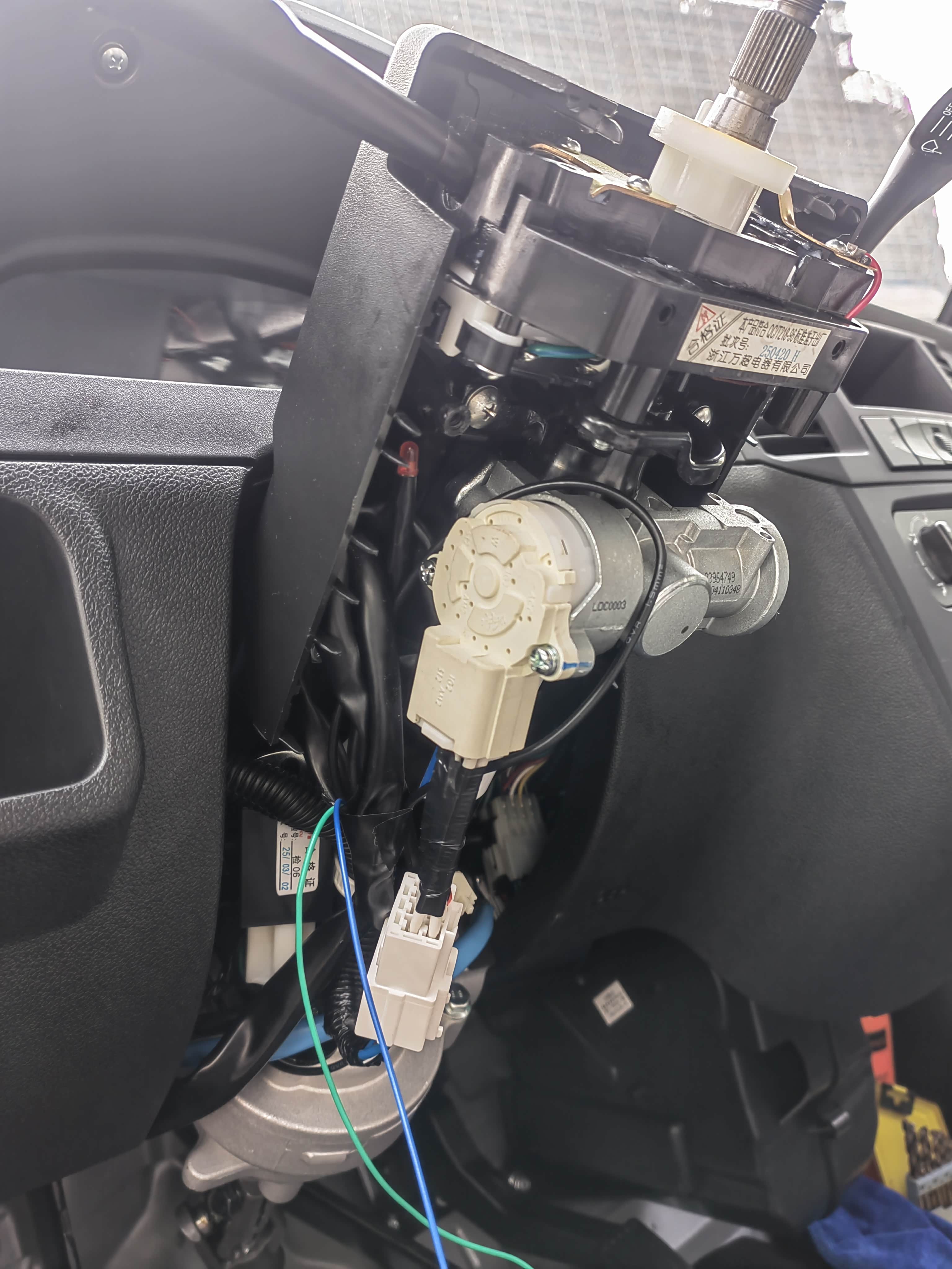

助力方向机安装后效果,把线束包裹好,其中蓝色和绿色线需要接到仪表插头。里面那个红色LED灯好像是故障时会亮的?

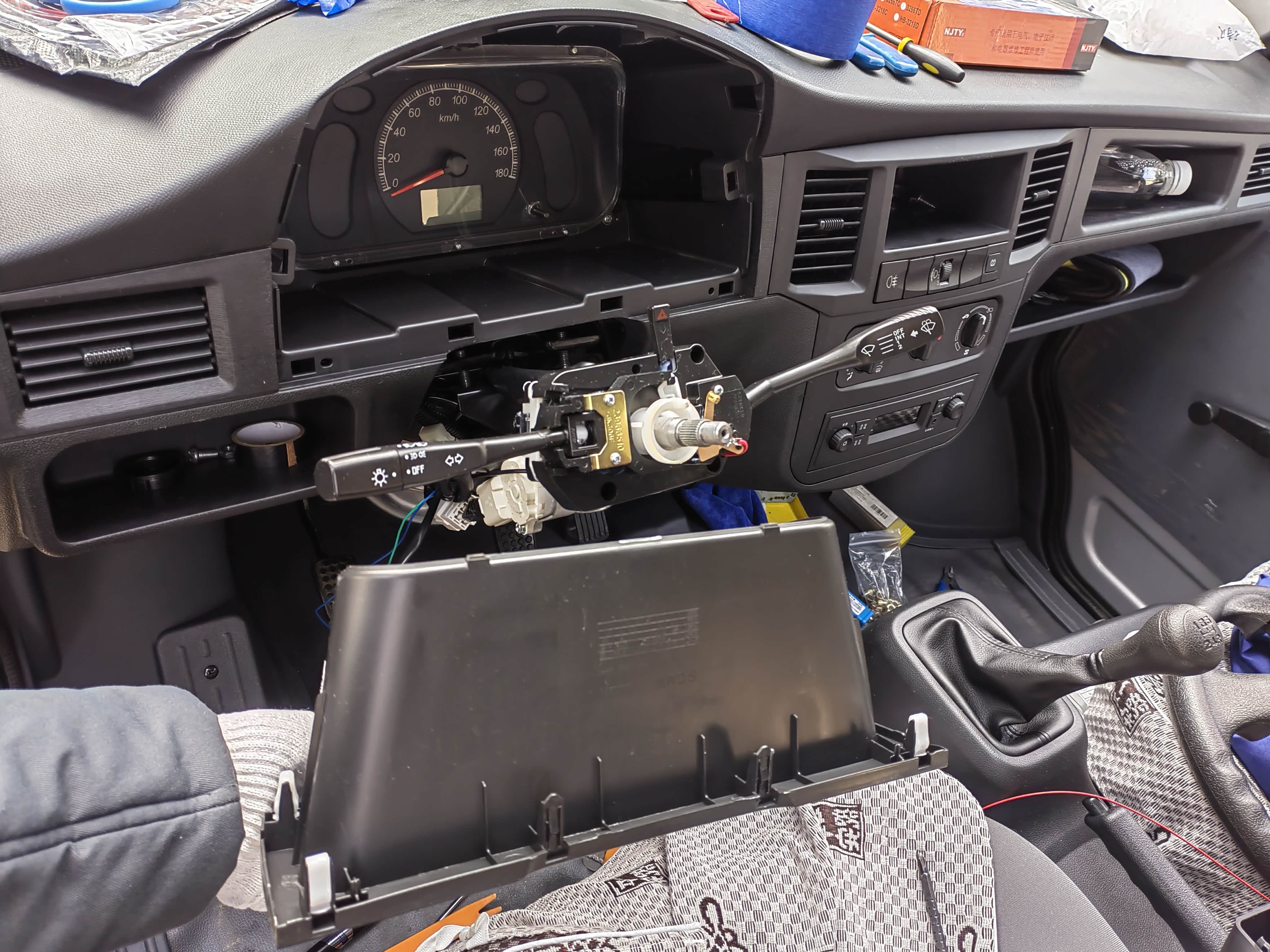

首先拆掉仪表盖上方背面的两颗螺丝,在方向柱上盖未安装时,用塑料撬棒撬下方,把仪表盖往外拉出,注意上面的卡子分布。

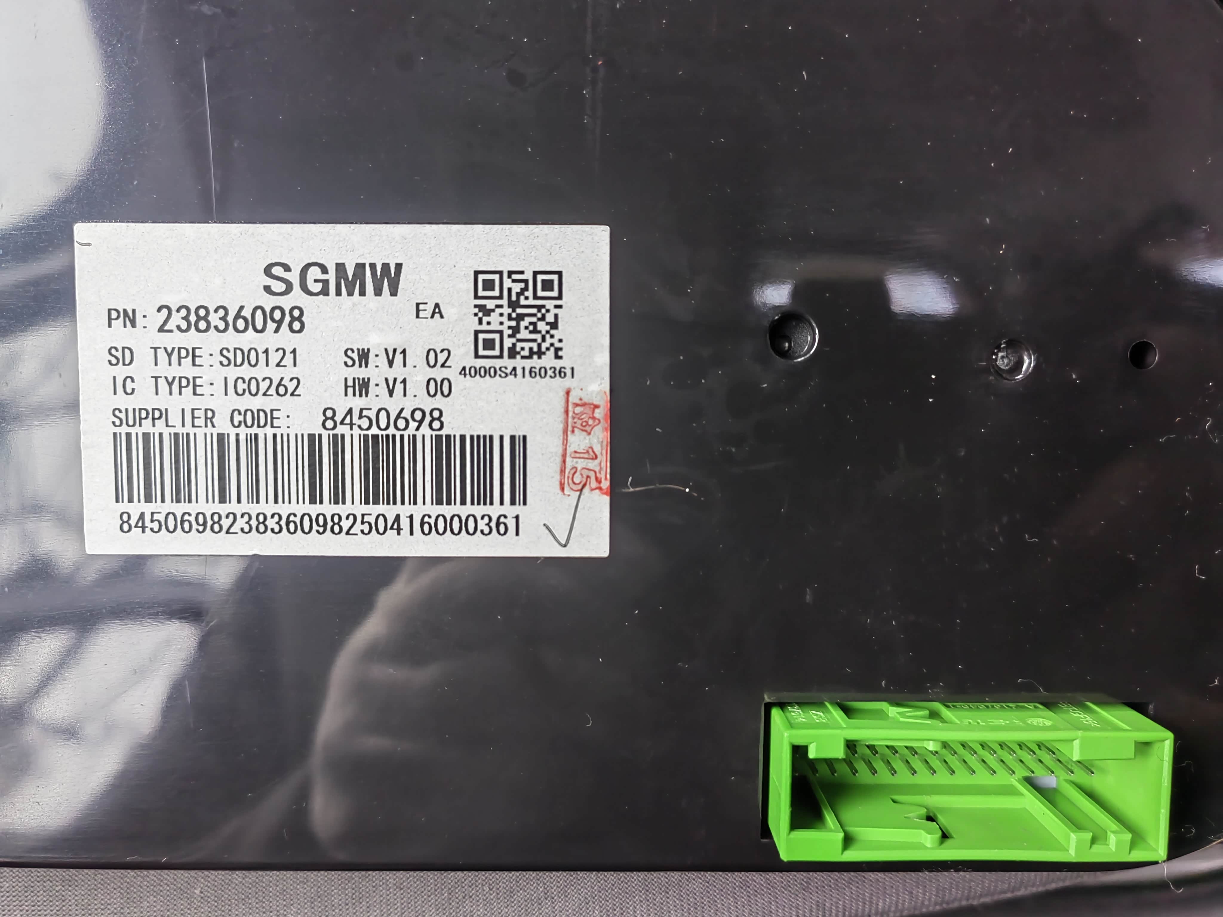

观察下仪表型号

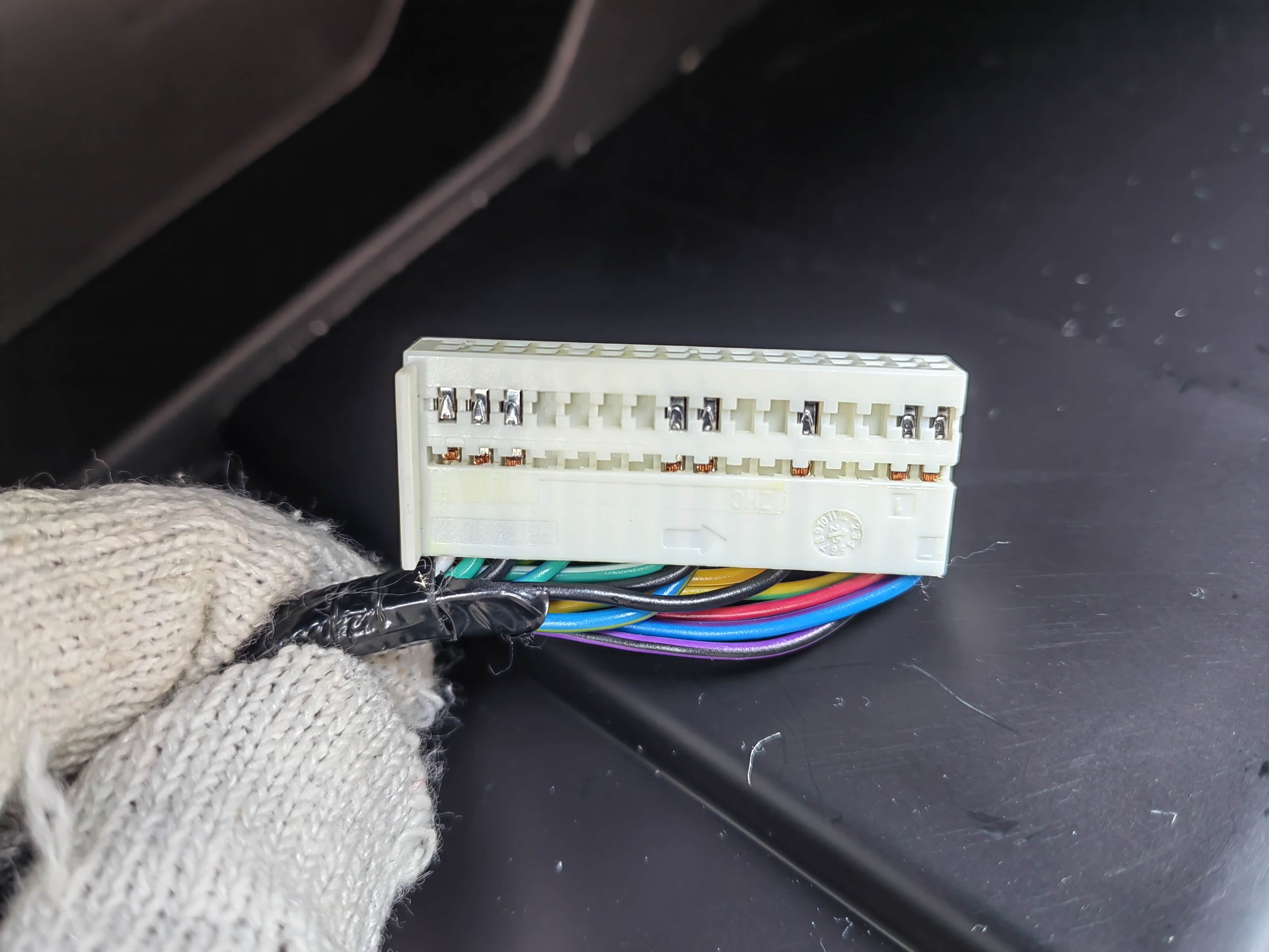

仪表插头一侧,左边两根(白色和绿色)就是需要并联到助力器线束的。
仪表插头另一侧

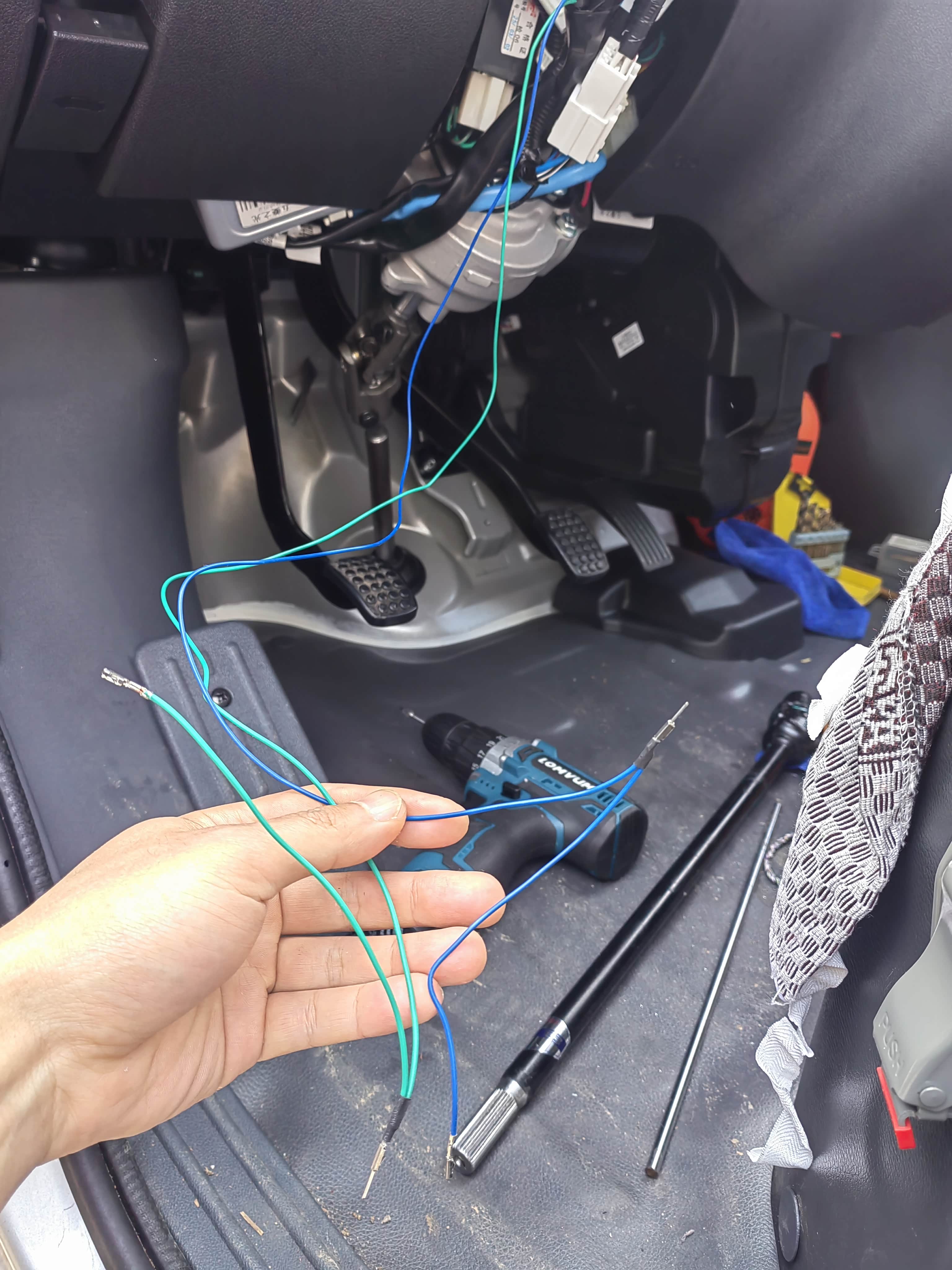

蓝色和绿色线,需要接到仪表插头,实现随速助力
这是连接说明,助力器蓝色线接插头白色线(1号),助力器绿色线接插头绿色线(2号)。应该有一根是车速线,不清楚另一根是啥?
完成助力器和仪表插头信号连接,再原路装回。

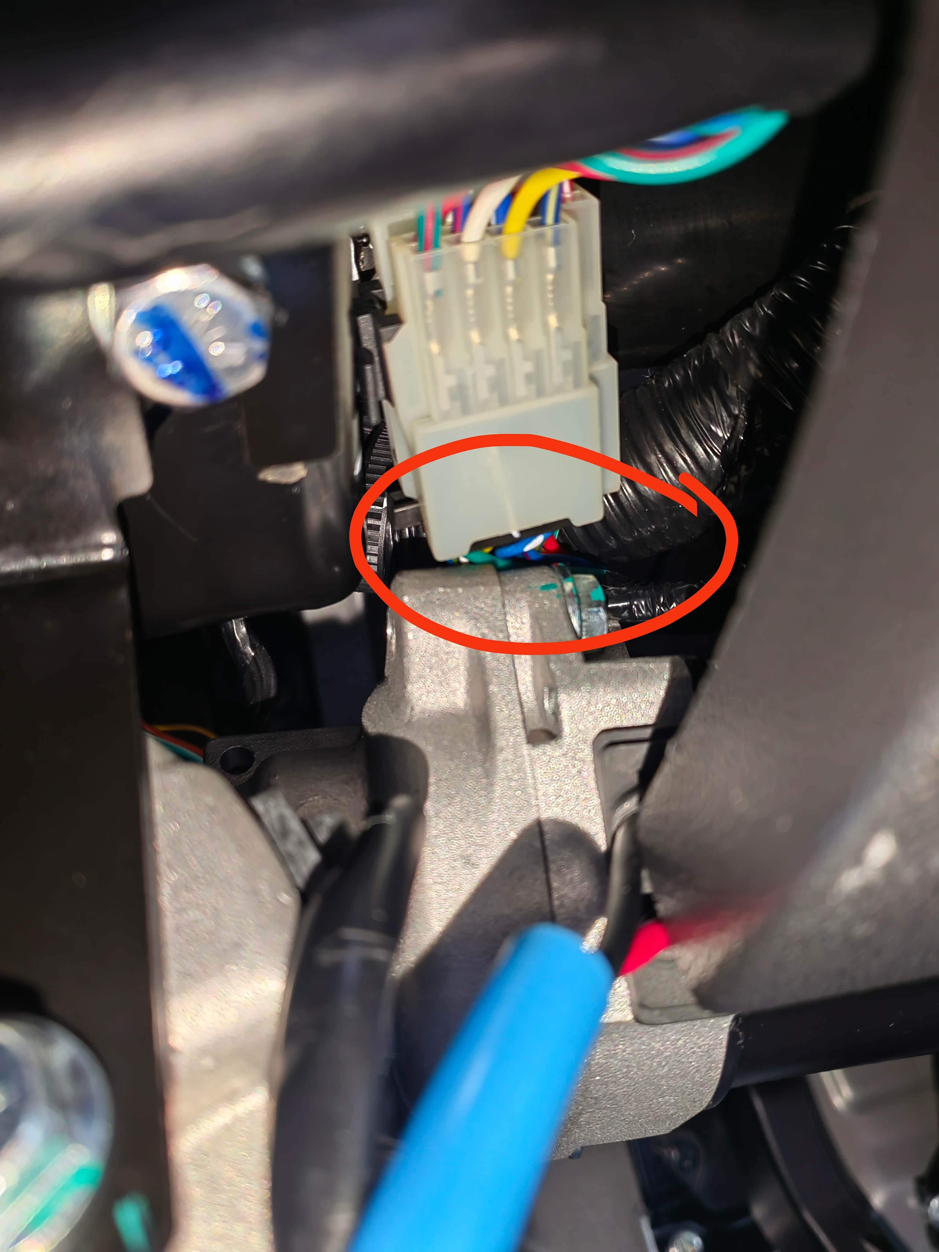

安装后发现助力电机挤压组合开关插头(白色)
为了避免损坏组合开关插头和线束,决定把插头卡子拔出,释放应力。这一步得在未安装方向助力总成之前完成,因为插头卡子在固定铁板反面(很别手),我只能再拆一遍。

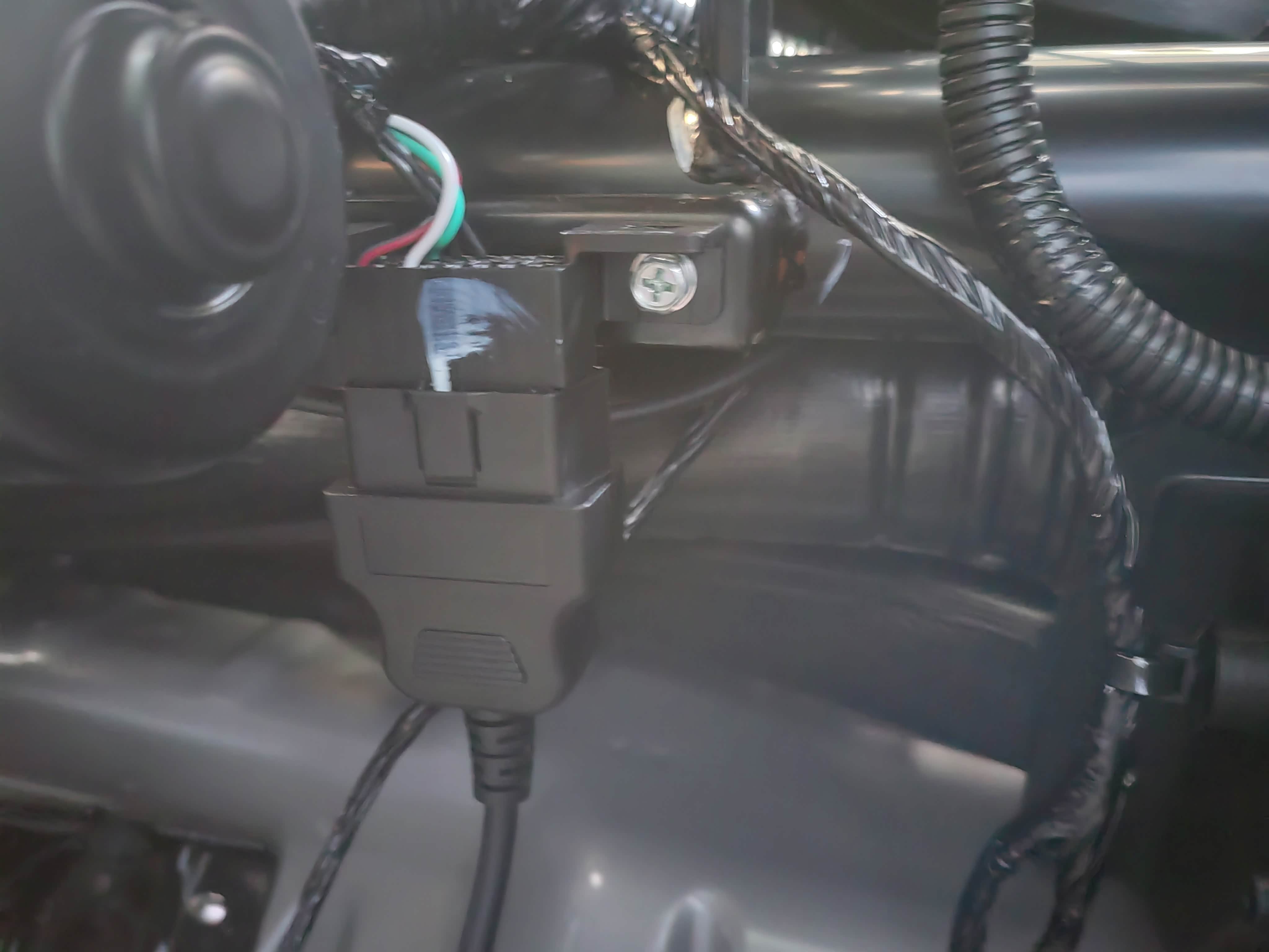

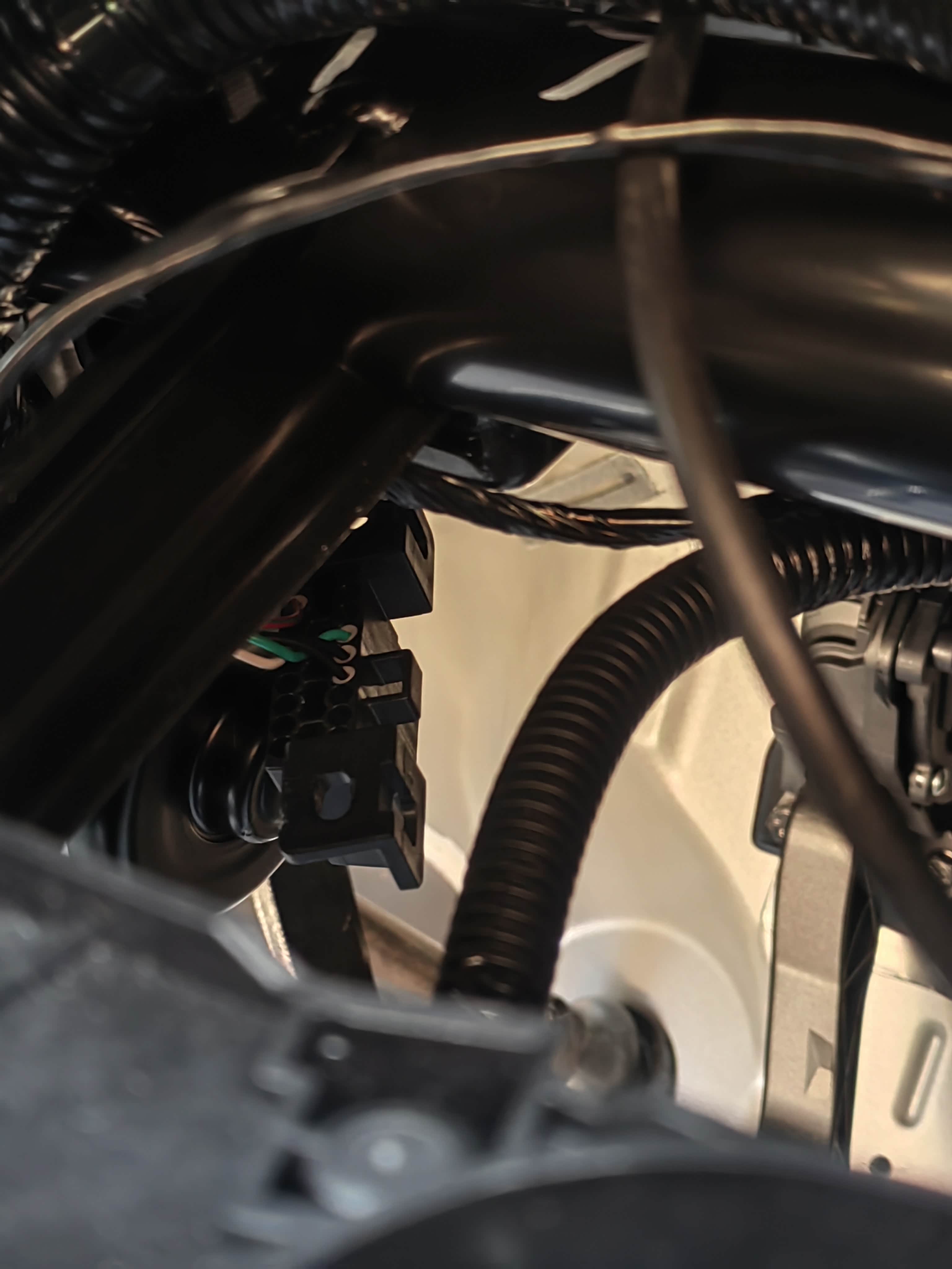

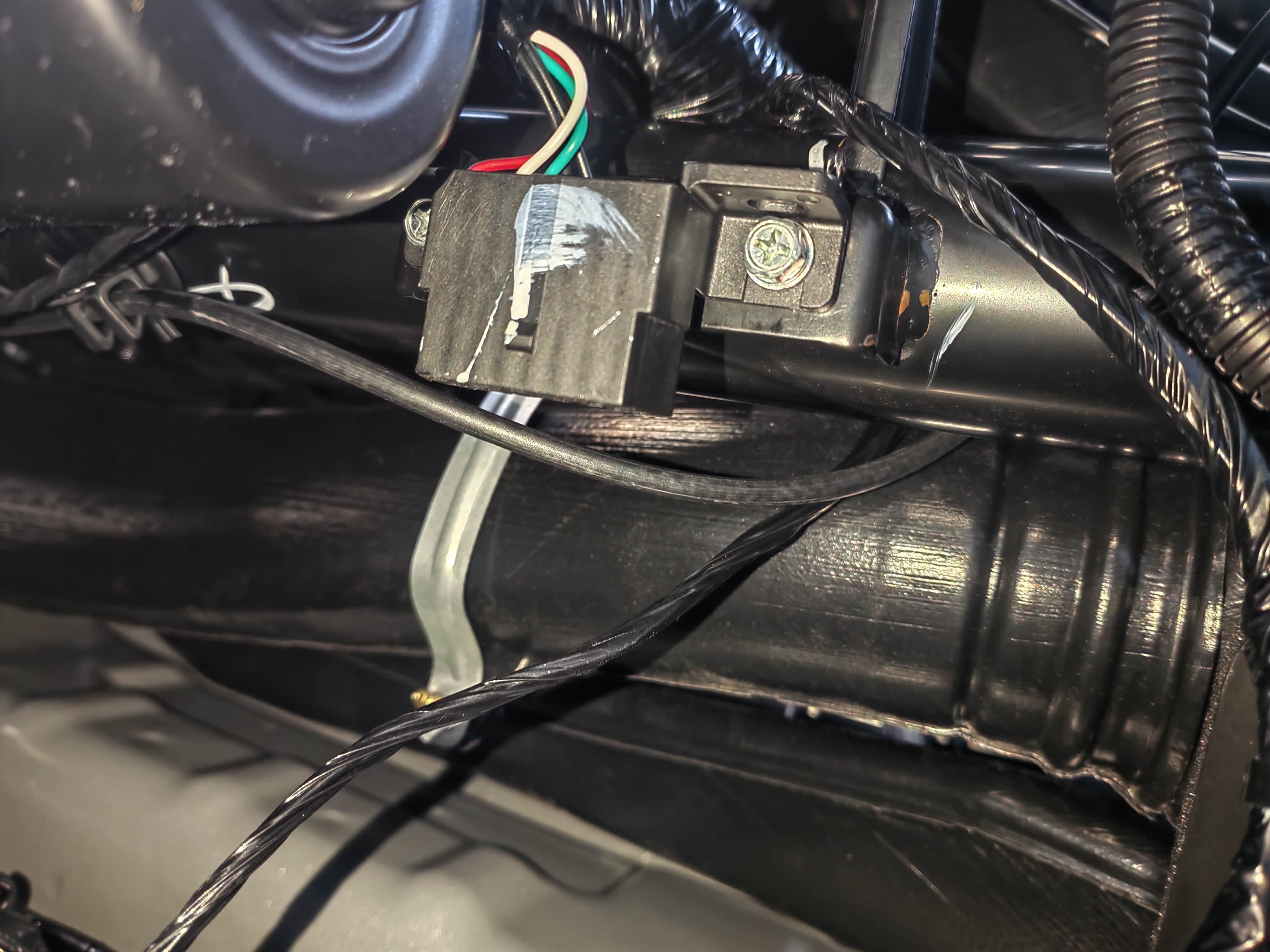

(3-2)助力电机挡住OBD插口(2026.01.08更新)

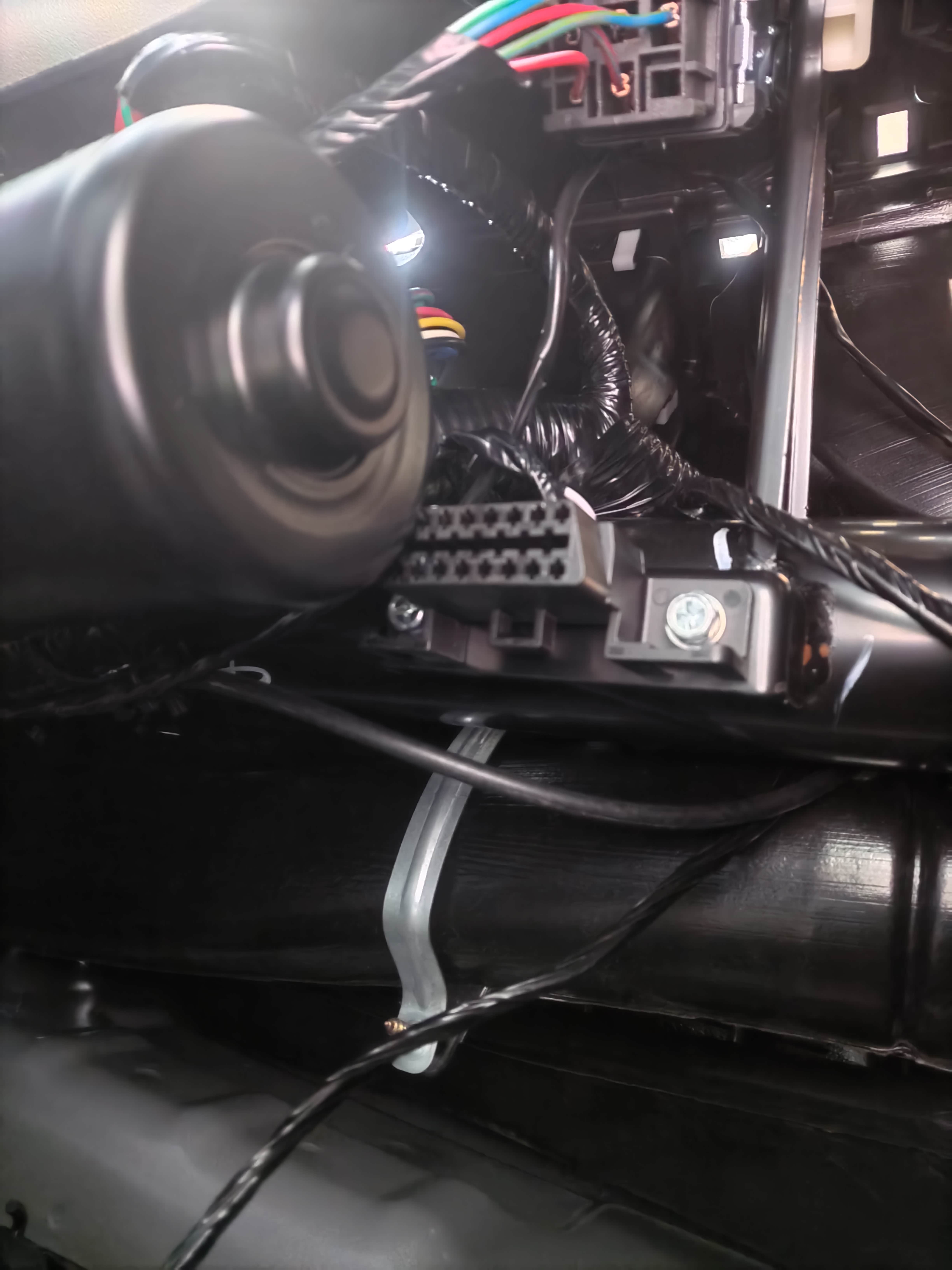

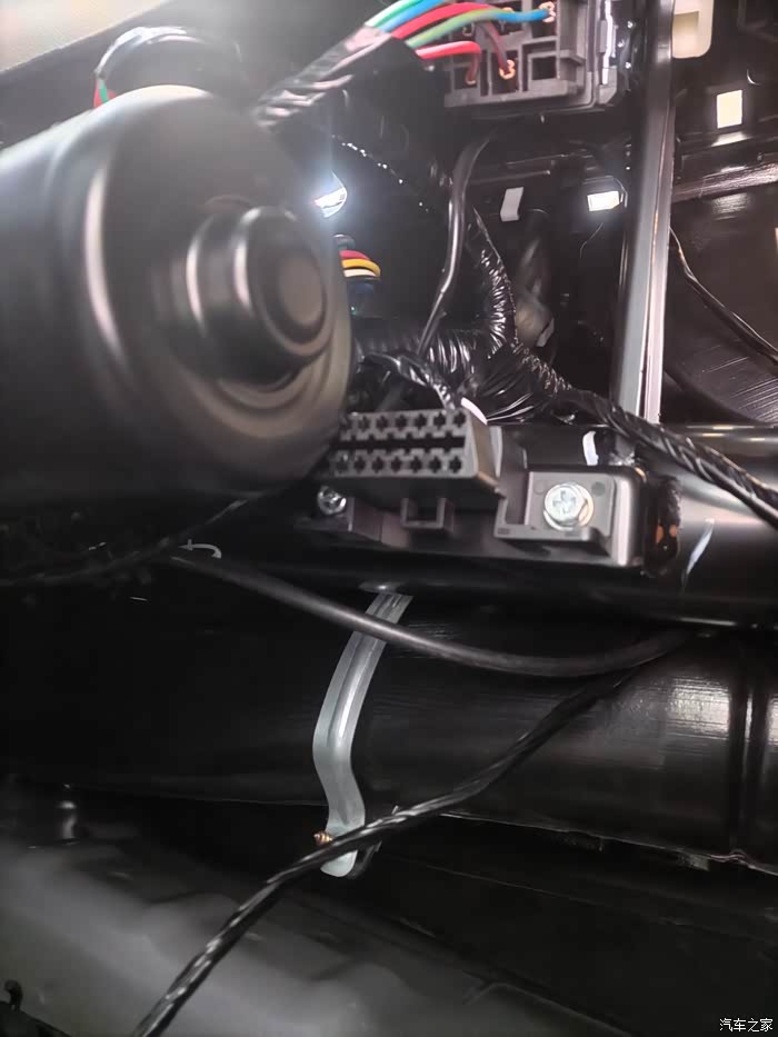

这个问题在最近安装前雾灯开关时发现,难怪原来固定助力系统总成时总感觉助力电机被什么东西顶住,原来是OBD插口。拆松助力系统螺丝,让出一点位置就可以拆下OBD固定螺丝,然后转90度固定OBD插口。
原车OBD插口朝下,被助力电机挡住,需要拆下两颗固定OBD的螺丝
OBD拆下,是5线的,好在OBD支架有2个转90度安装孔位,可以换角度安装
转90度安装BD插口,此时OBD口朝前,稍微不便一点,但能插,解决了被助力电机挡住问题ahl_微笑
插上OBD诊断仪
通讯没问题

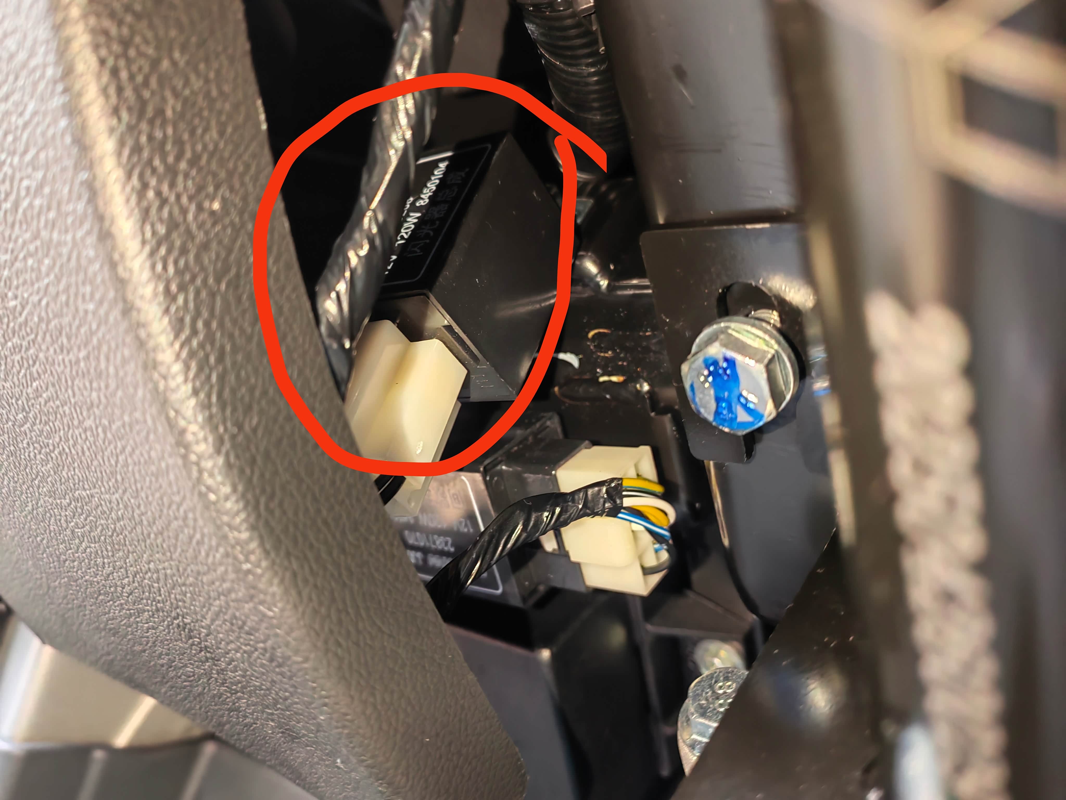

(3-3)助力控制盒被闪光器总成挡住

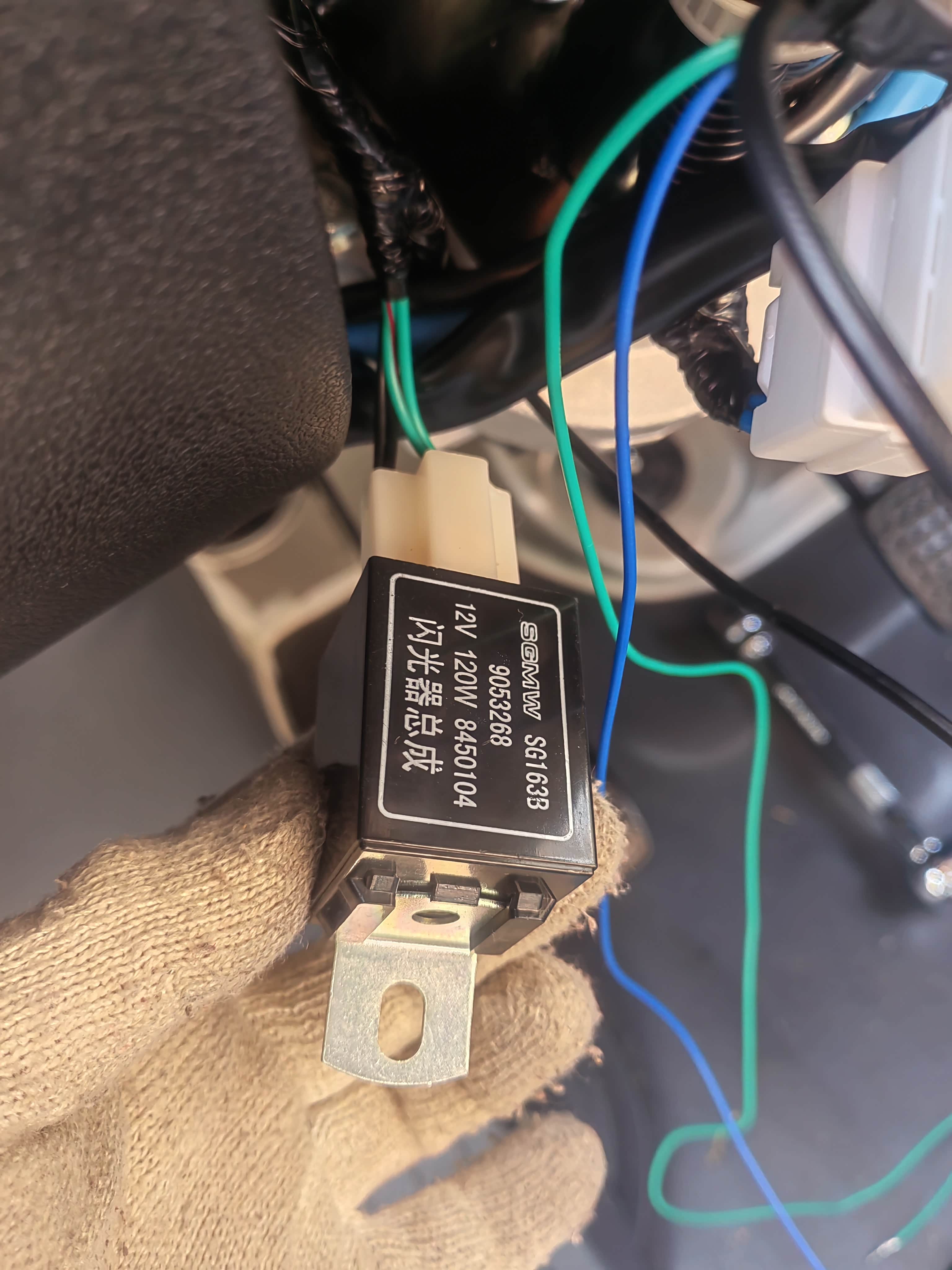

助力控制盒原本应该安装在左下方位置,但是里面的闪光器总成挡住了空间
只能拆下闪光器总成,固定螺丝非常别扭(除非拆开左下饰板),我是用万向节和软轴螺丝刀拆的。另外,闪光器总成线束很短,只能在附近重新布局。

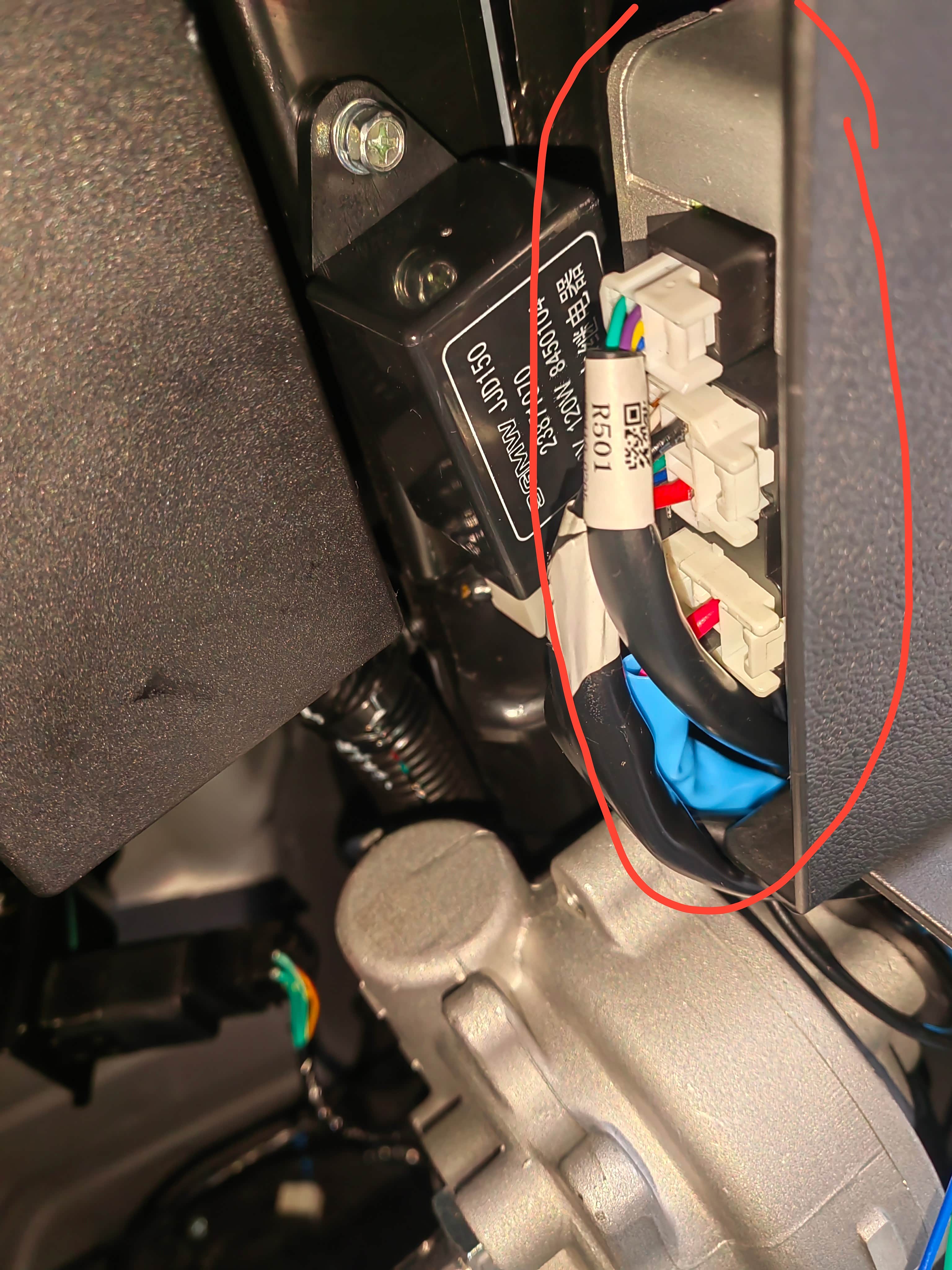

挪开闪光器总成后,完成助力控制器安装(画圈处),下面有3个插头已插上。

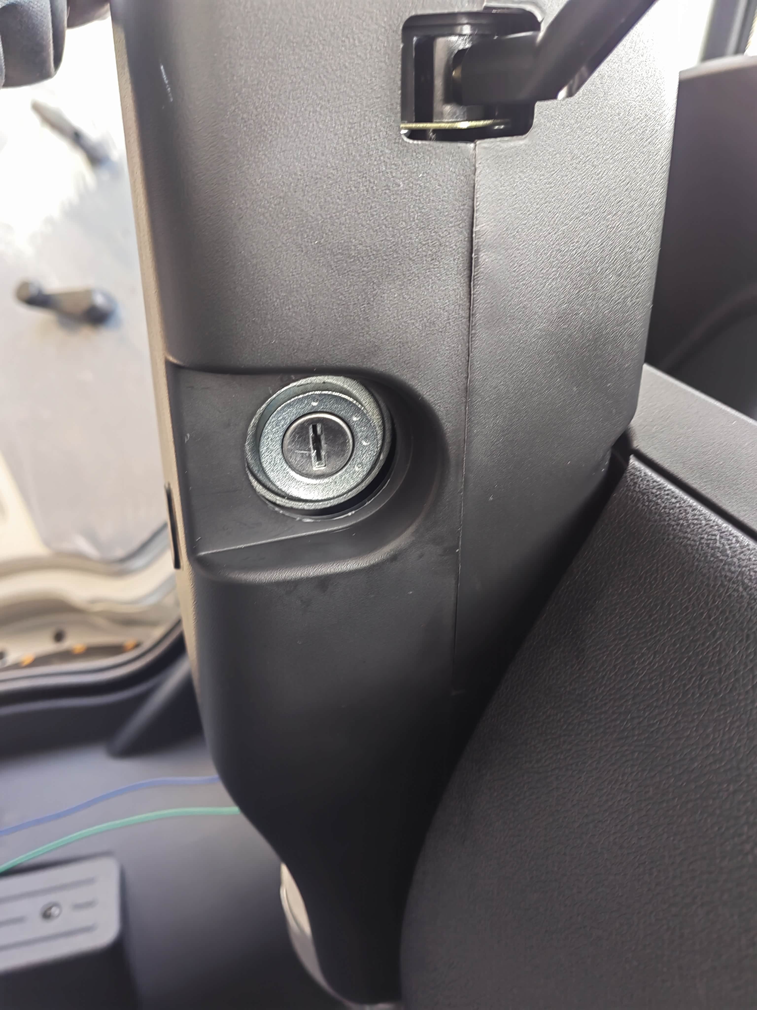

带助力的方向机模块,上盖固定螺丝孔位有点偏下,导致点火锁芯对不上方向柱下盖孔,并且组合开关档把运动有卡滞。我只能往上扩孔3mm,得慢慢锉,主要比较别手,还得小心铁屑掉入点火锁模块。
点火锁终于对准方向柱下盖孔了ahl_鼓掌
