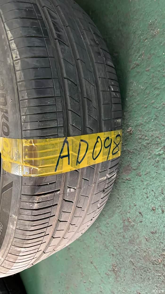

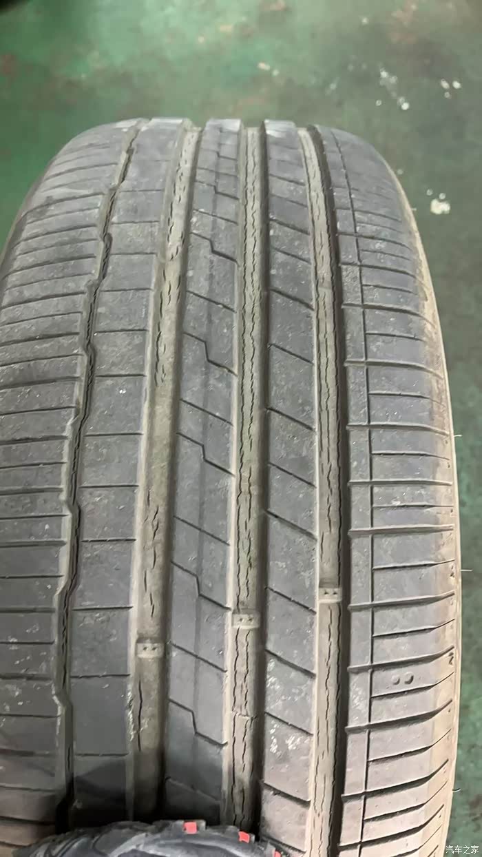

上个图看看裂在哪了,你这么说不太好判断,也分裂哪 两侧的话建议直接就是换了
我的是去年3月买的380,今年4月去保养也发现这种问题,和4S店沟通4个轮胎全换,跑了25000公里
