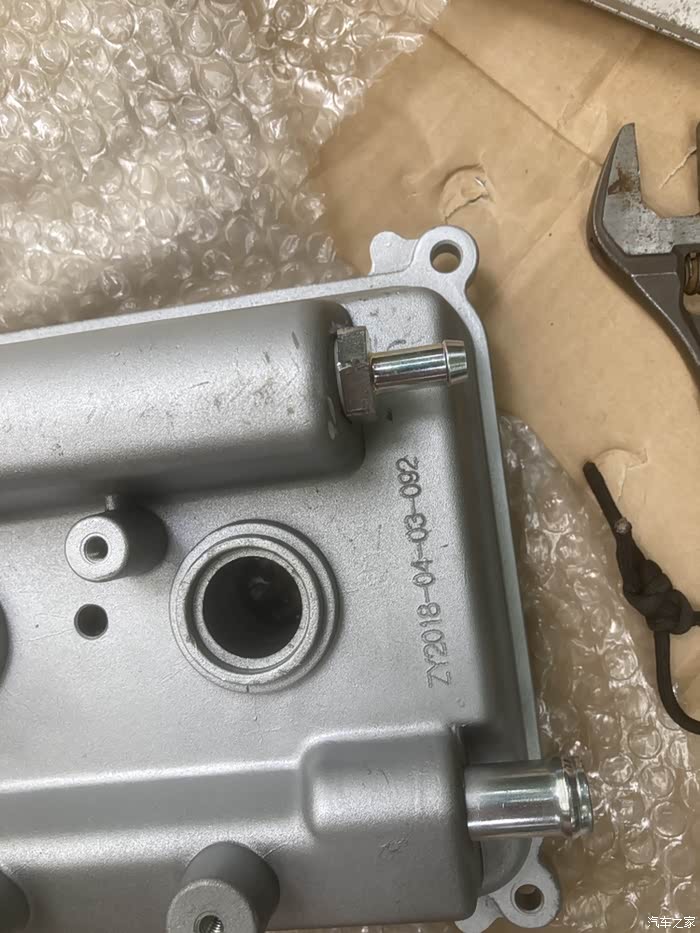

二十块的铁阀
缠了生料带

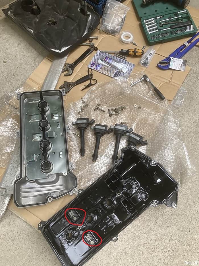

这个壳子磕碰很多,严重怀疑是拆机件。

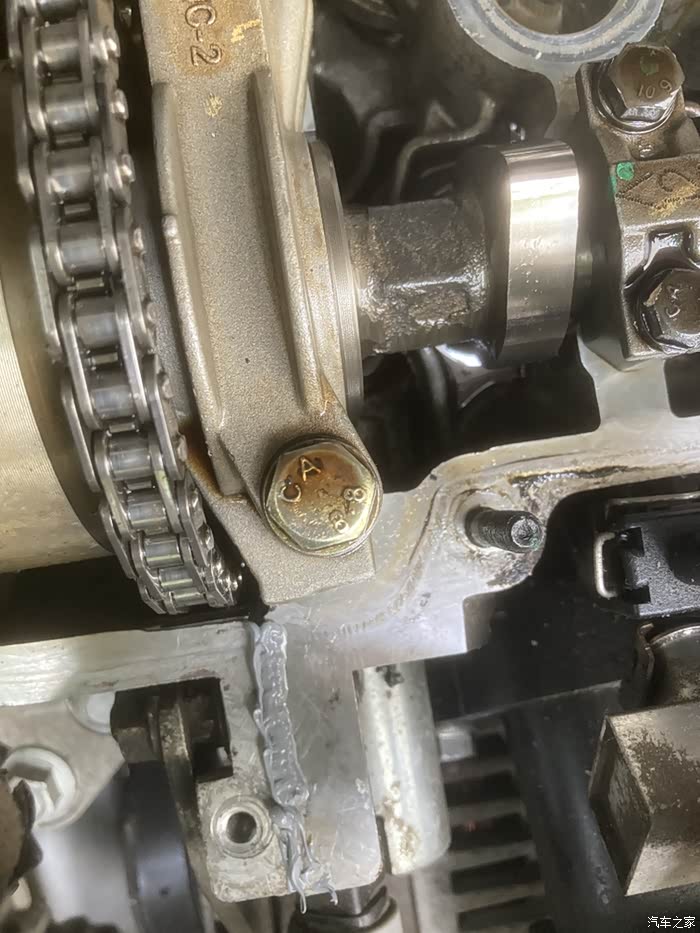

拆开的样子

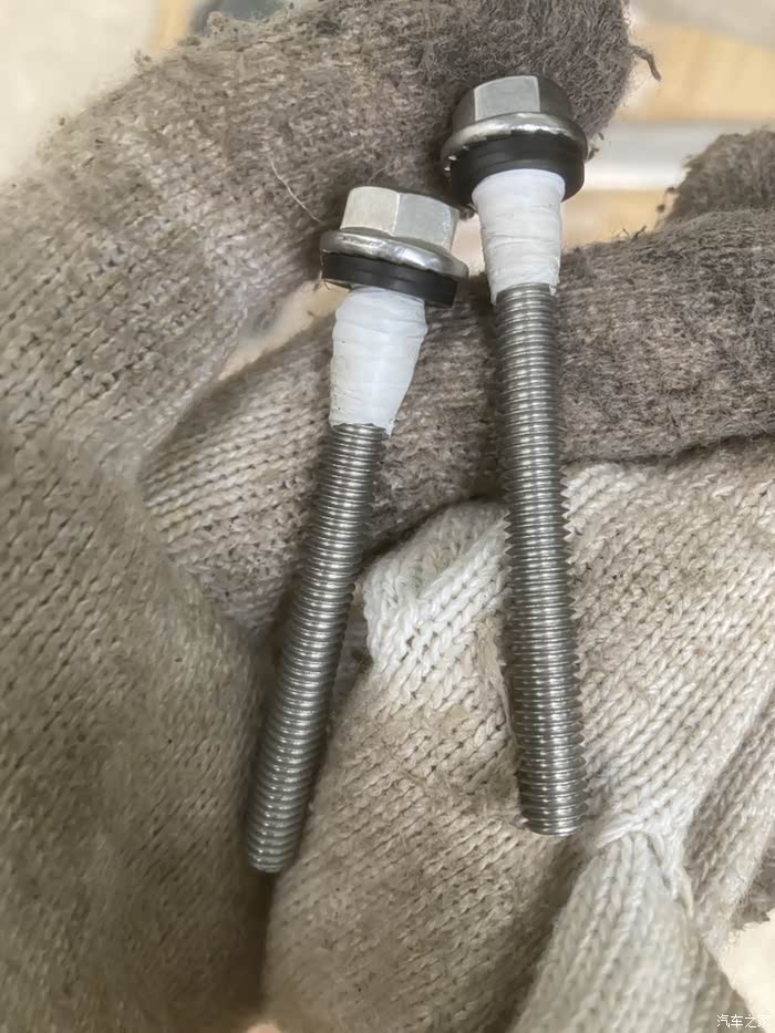

这个螺栓我自己买的,为了防止漏油又加了橡胶垫和生料带。

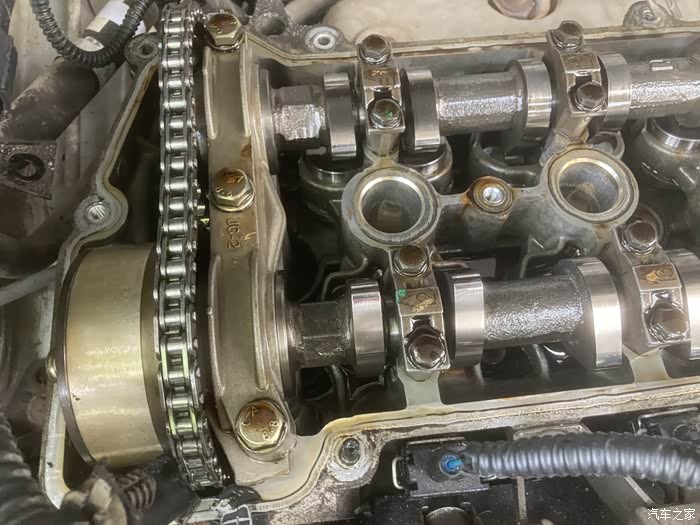

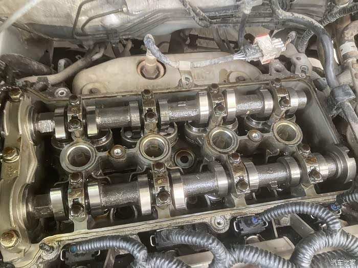

链条按了按,还很紧,也看不出什么磨损。

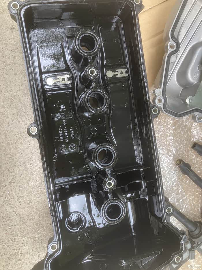

拆开后的样子
原厂塑料盖还是很新的,没有变形。
这是卖家送的胶
在链条的接缝打了胶
