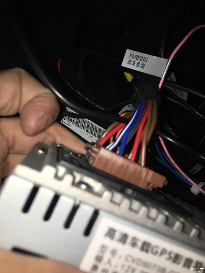

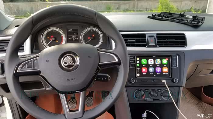

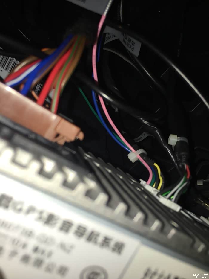

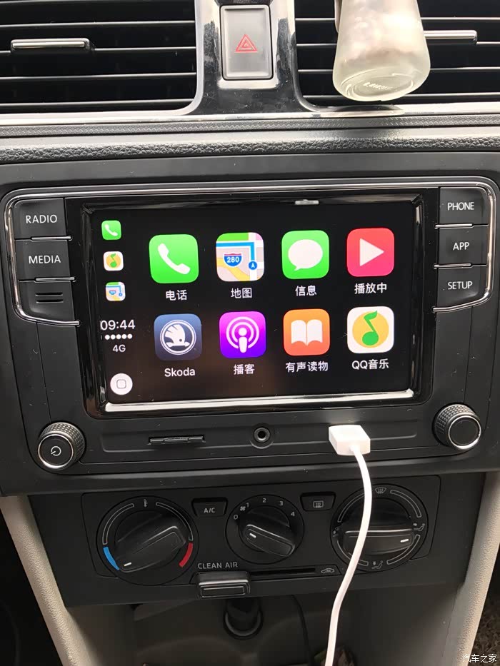

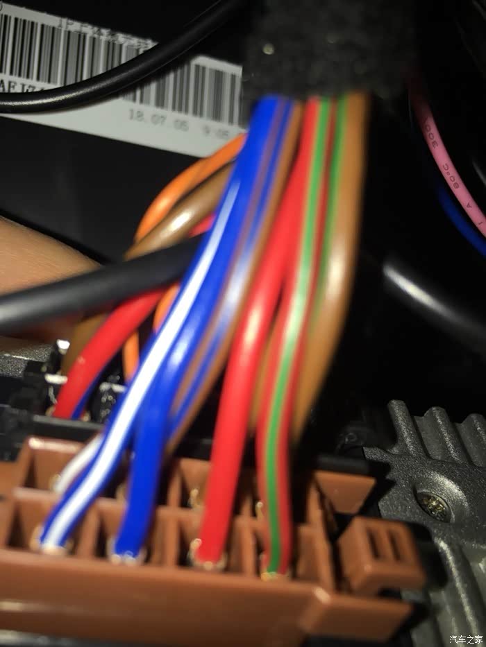

为了方便大家安装,专门制作了一个安装贴,也可以让车友们少走一些弯路。话不多说直接上图主角上场,MIB187B ,帕萨特车上的,经过我刷机改灯已经完全变成斯柯达,完全兼容斯柯达协议。(大众原版机器红色按键背光,黄色系统界面,跟斯柯达不是一个风格,而且有一部分机器还不能支持多功能方向盘音量键)需要的配件,主机、线束、摄像头、面板。原来的样子先取下面板拆掉4个螺丝(型号T20)拔掉插头,仔细看结构,都有卡扣对插上转接线,(不要用原来插头的网关线,那是舒适总线,是配合一些低端协议机使用的。直接用转接线上的两根网关线拉倒离合踏板上方位置BCM白色插头)这是接网关线的姿势,网上截的图,如有冒犯请...
