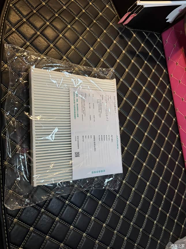

首先从商城用积分加少量现金兑换了空滤,然后等着里程,等到了相应里程就更换。
崭新的空滤

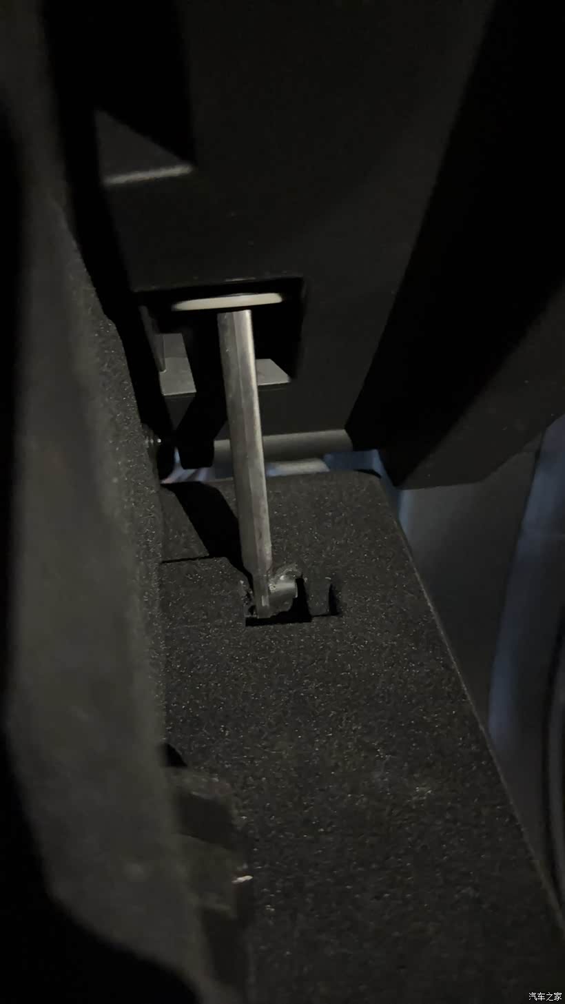

接下来就是这个类似轴承的东西,也是不好拆,反复看视频,最后发现这个不能用工具,也不能拧,而是需要用手指捏住外面,再把撑杆往边上滑出来,这操作真是有几创意。

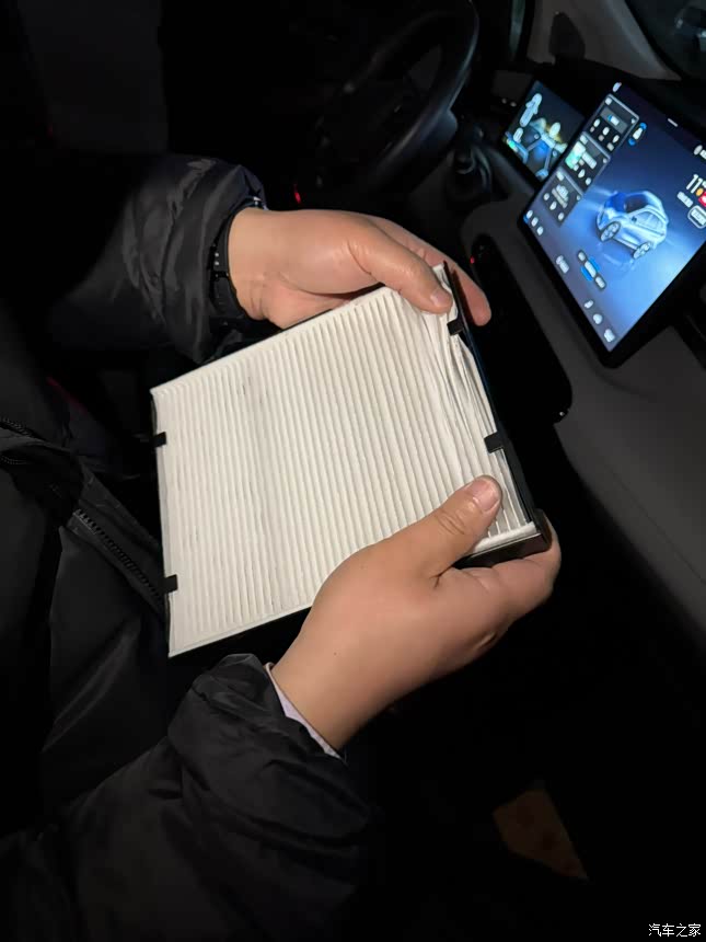

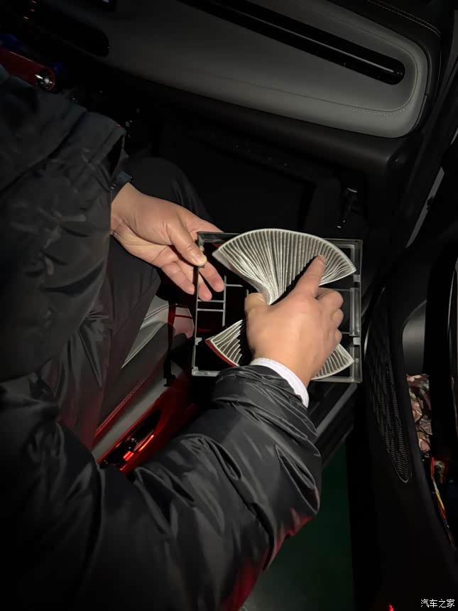

终于按照视频的方法取下了手套箱,拿出了空滤盒。灰尘真厚呀
换上新的,我按照视频的方法装进去的,车友说的方向和视频的方向不一致,我选择相信视频的方向,毕竟那是官方的。
脏的滤芯掉地上了
