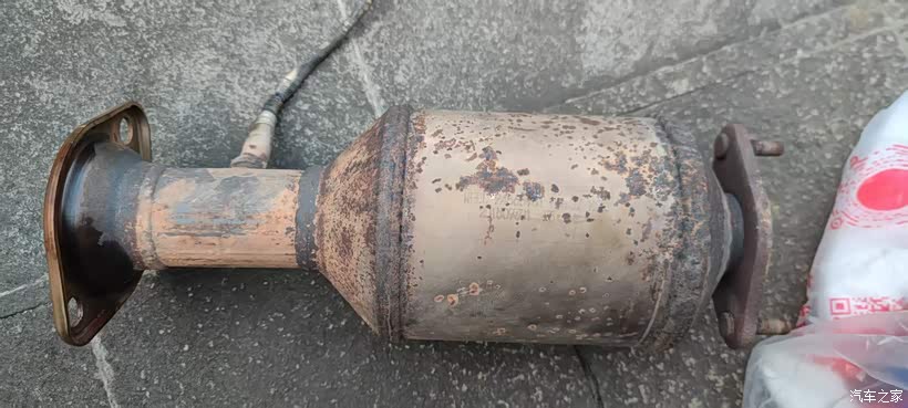

车友们帮我判断下,这个壳体是否原厂三元,和你们的一样的钢印数字吗??三元壳体如下

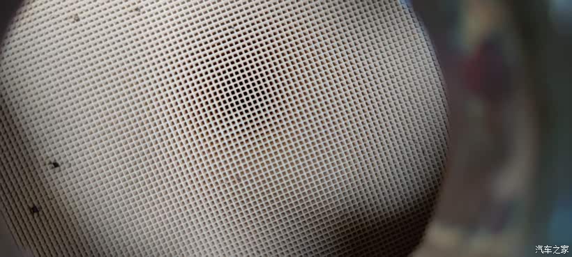

旧的三元催化器壳体

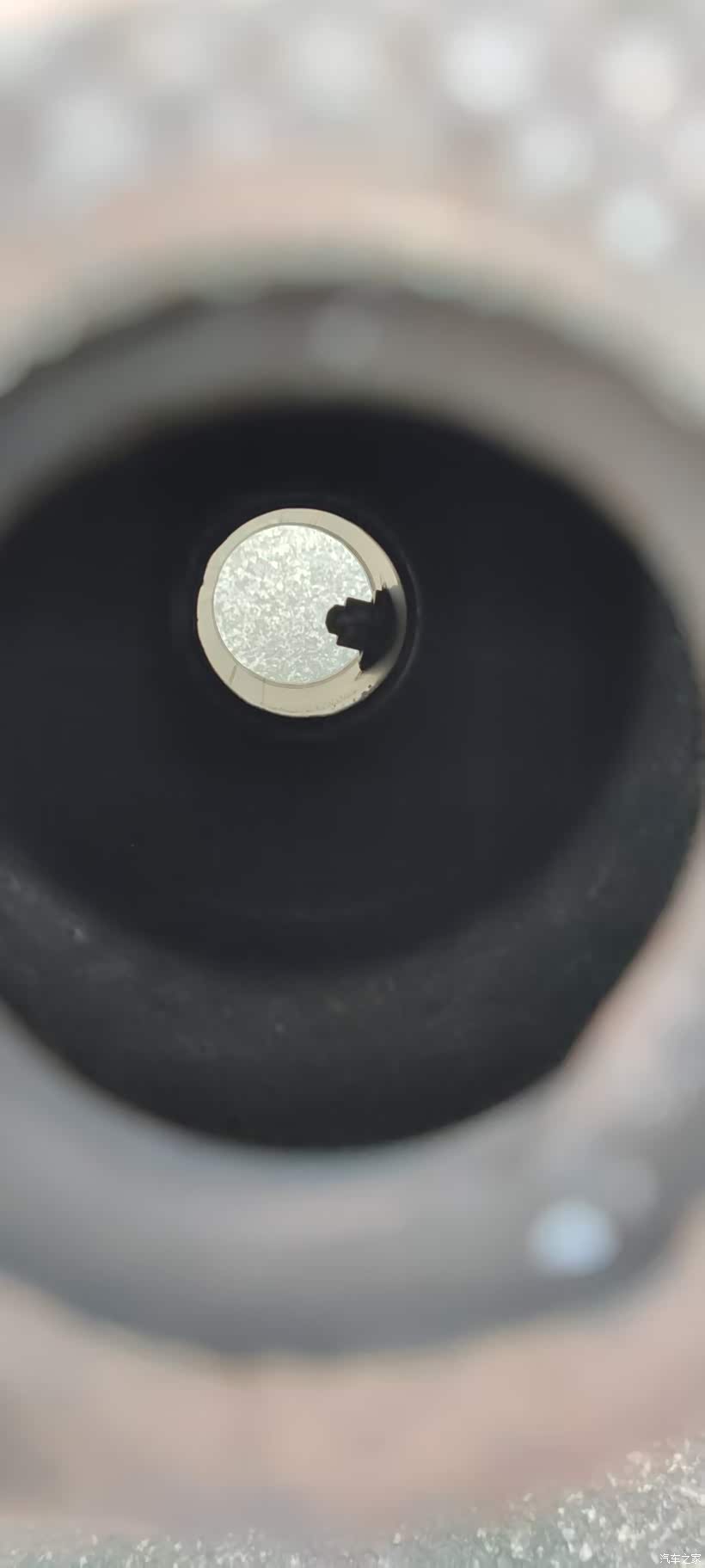

里面空空的,没有残留三元载体和高温棉残留

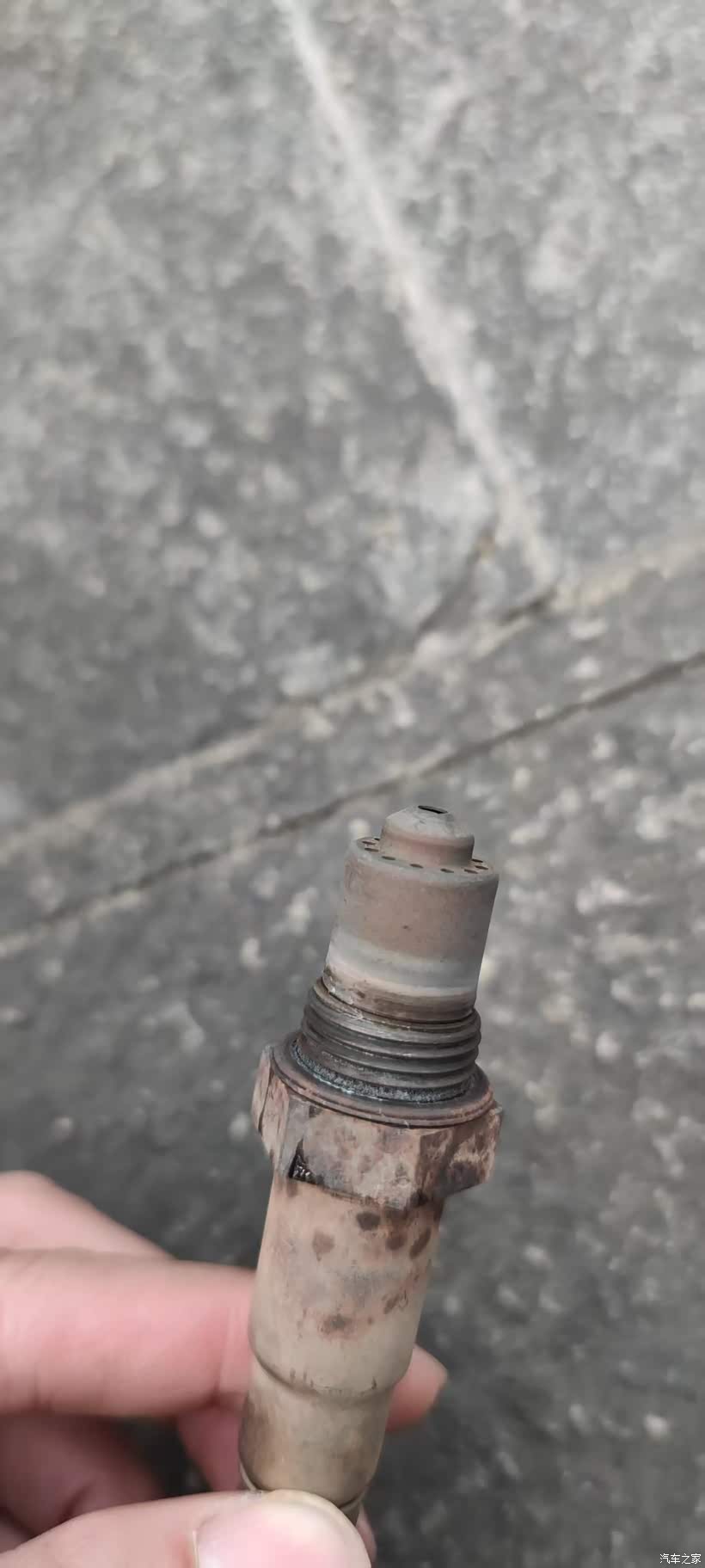

前氧传感器表面无积炭,看燃烧也还好

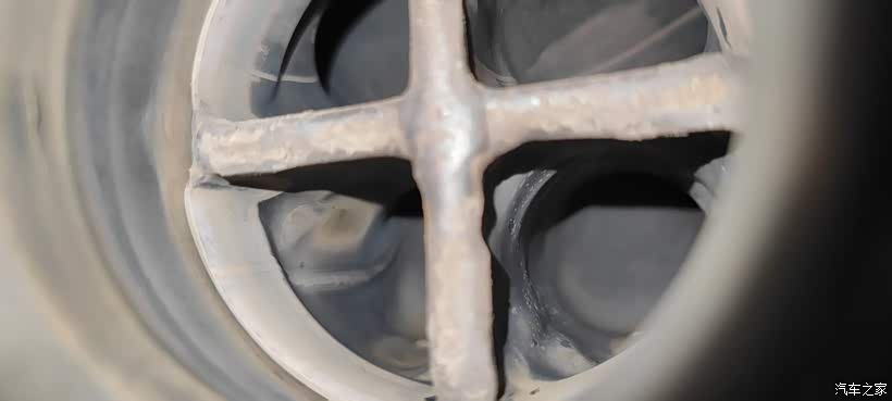

顺便看了下连接三元催化器的排气歧管,也很干净,没积碳

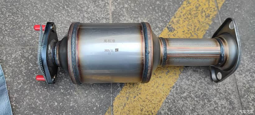

想着马上年检要过时间了,得抓紧更换三元。联系4S店,他们说换原厂件要约6000元,我想10年老车残值也就值几千块钱,当工具车用,不值得太大投入,搞个便宜点的吧。后来网上看了不少三元催化,200多到1000多不等,有的质保一年,有的质保三年。商家说检车不过可以退货,但要提供检测报告。感觉这退货也是个坑,检不过提供报告,若退货商家退款。但必须要去M站维修,那估计最少几百少不了,才能开张维修单出来,三元还是要自己去处理。网上三元看了不少,参次不齐就算有质保感觉作用也不到。

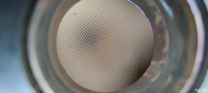

最终挑了个价格居中的三元,装上过了年审再说。然后拆下来的原车三元壳体,有空了买个OBD三元载体装进去。这样备一个在手上以防万一。
氧传感器用洁厕灵泡了几分钟,只有一点点积碳颗粒溶出来,在螺纹口抹了点铜基油防烧结,以便下次好拆下来。
左边千斤顶把车撑起来,电瓶断负极,前氧传感器插头拨下来。然后再拆三元催化器后面连接排气管的螺丝,梅花扳手14号的。然后再拆前面的弹簧螺栓,另一端连接排气歧管螺母是焊死在管道外壁上的,时间长了生锈严重,喷掉螺丝松动剂或者WD40,浸泡10多分钟。由于下面是元宝梁,空间小,用梅花扳手13号,大点力拧松后面就好拆了。慢慢的轻推后面排气管,把三元催化从前面的排气歧管取下来,注意移动时防止把前端的防高温接口垫碰坏了。安装新三元催化步骤,反之亦然。
这个新三元催化商家保三年,希望真能如此。后续使用效果再发贴,供各位朋友参考。
