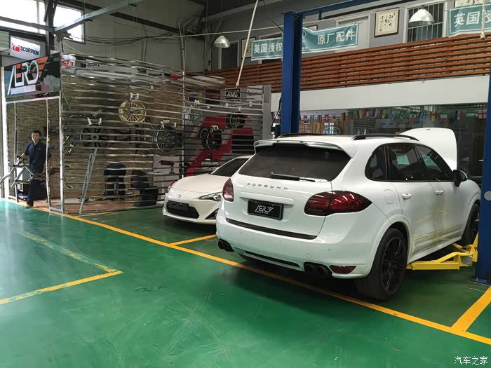

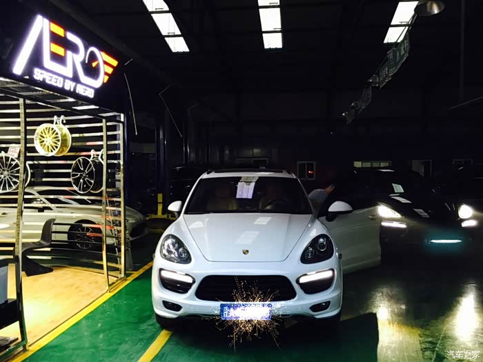

车辆到位,做做准备工作,旁边的小86上个镜。

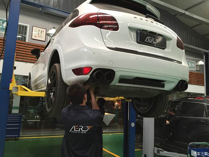

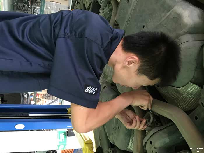

这就开始拆原厂的排气了,工人手脚比较利索。

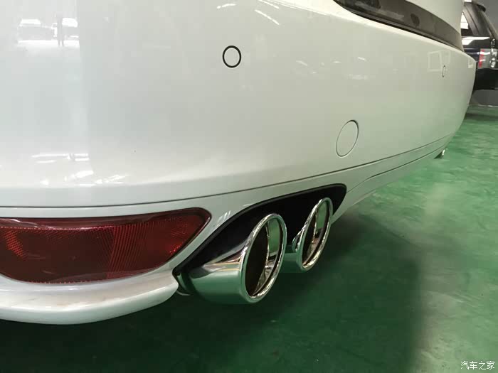

尾嘴来个大特写,银光闪闪,ipe的小翅膀logo也很抢镜,可以看出来细致的做工。

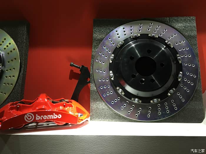

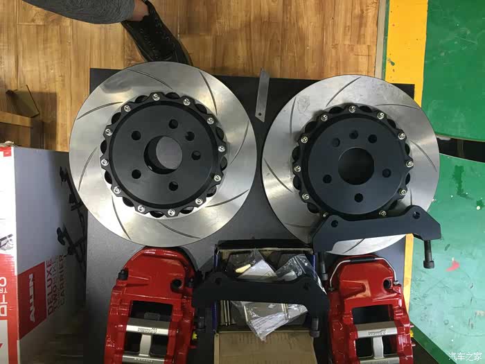

拆排气需要不长的一段时间,趁机看看店主的存货,AP和brembo刹车非常抢眼。
师傅干活挺认真的

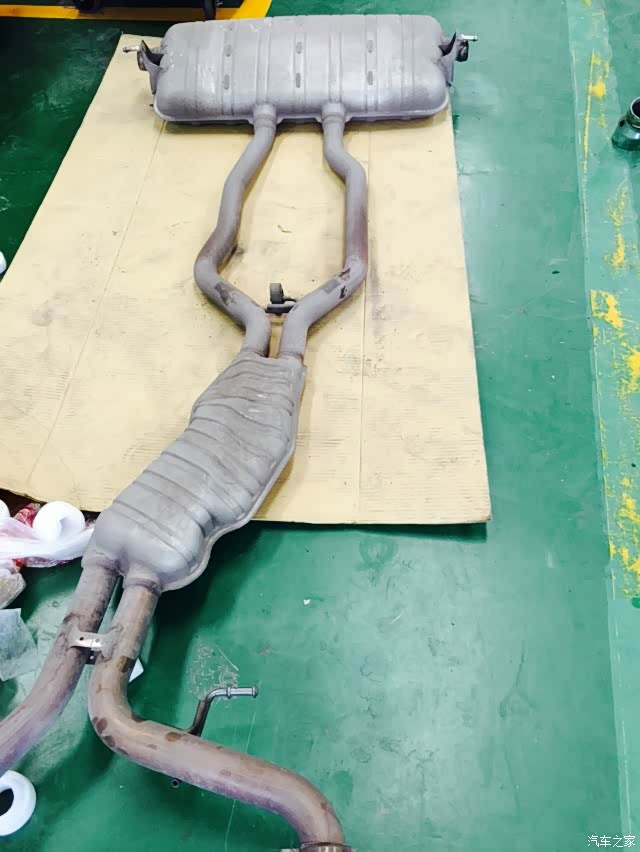

拆下来的原厂排气,难怪开起来那么安静,这消音鼓太大了。

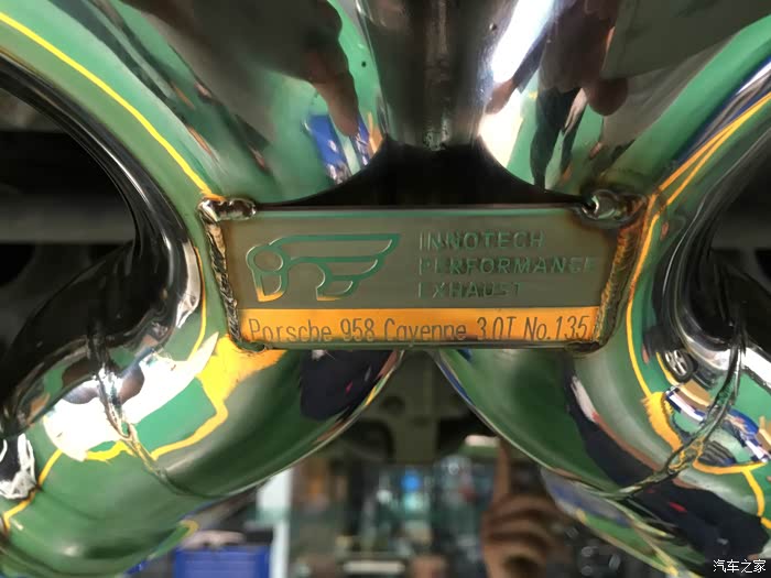

ipe的排气根据车型,每一套出厂都有铭牌在上面,可以看到我这个是第135号铭牌的做工都这么细致。
