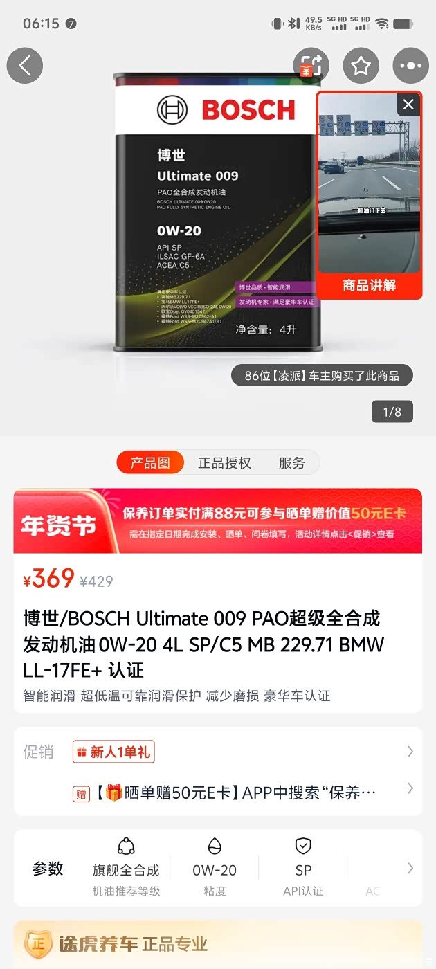

19的凌派可以用博世009机油吗?谢谢大家解答

2019款凌派可以使用博世009机油。不过,要确保机油的规格符合车辆发动机的要求。这款车发动机一般需要使用满足本田发动机认证的机油,如ILSAC GF - 5等相关标准的机油。在使用博世009机油时,要查看机油的标号(如0W - 20、5W - 30等)是否适合凌派发动机,并且保证机油是正品,这样才能更好地对发动机起到润滑、冷却等作用。

19款的本田凌派可以使用博世009这个规格的机油,没有任何问题,这款车原厂的机油参数信息如下。
原厂售后推荐
我要反馈
国6
建议加注量
3.8L
基础油类型
全合成
认证/级别
C2、C3、C5
最优粘度
0W-20
适用粘度
5W-30、0W-30

市售机油最好选5w30 ACEA c2认证的机油 保养手册就是这样写的

19款凌派原厂售后推荐的机油参数信息为国6标准,建议加注量3.8L,基础油类型为全合成,认证/级别为C2、C3、C5。虽然博世009机油与原厂推荐的机油参数有所不同,但在满足上述规格要求的前提下,是可以使用的。

别乱用 小心皮带掉毛. 老老实实的 ACEA c2/3 c5
北京
2025-01-13 16:36:35
那些acea 长城什么的也没关系
还有这所谓博世 就是兔虎电商定制 贴牌的 “假货”
