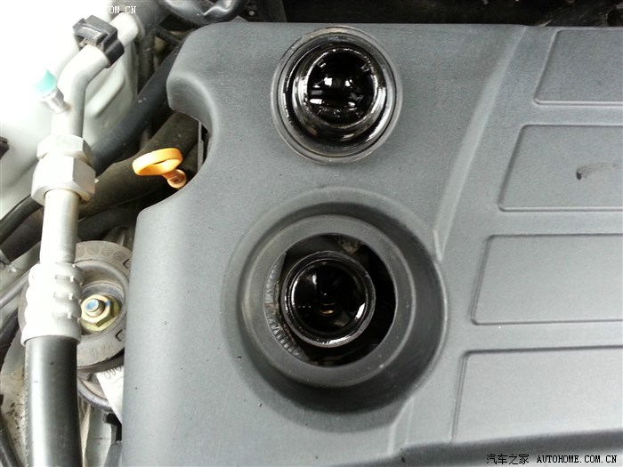

我保养一直加注黄桶机油,当然看自己经济承受能力选择。我每次加注一桶(3.5L),下图是我热车2个小时后检测的机油刻度,请参考:
以上图片所示,有2个刻度,最高F、最低L 中间有2条线
意思就是说不能超过F这个刻度,超过了影响发动机性能与寿命,造成燃烧机油和燃烧室积碳,降低发动机动力
最低L这条线,不能低于这条线,如果机油不足,对发动机零件会造成严重的伤害
只要保持在2条线中间、及偏上一点点,都是可行的

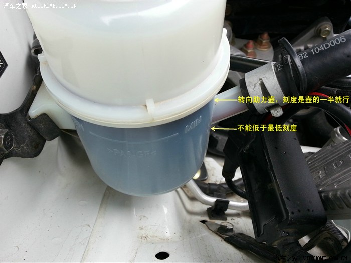

这个壶是转向助力的,保准刻度只要壶子的一半就行,如果在最低刻度以下,请及时添加

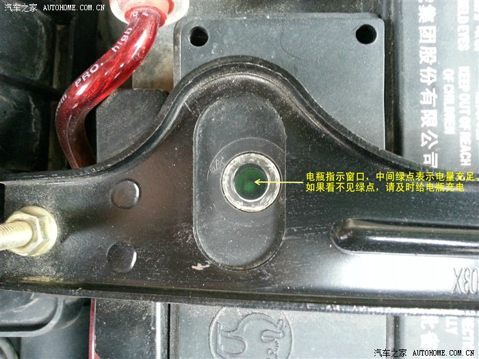

电瓶的指示窗口,平时多注意观察

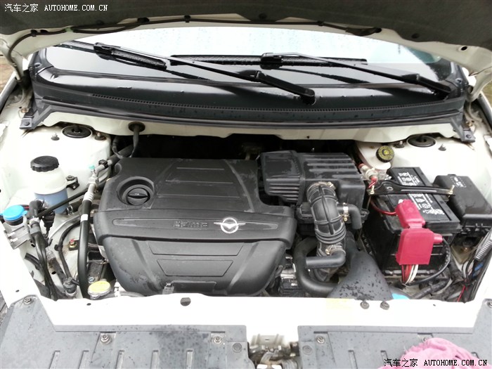

空滤、电瓶、保险盒、离合刹车油壶,最右边银色的是氙气灯安定器
机舱整局拍摄,还是有点干净滴
