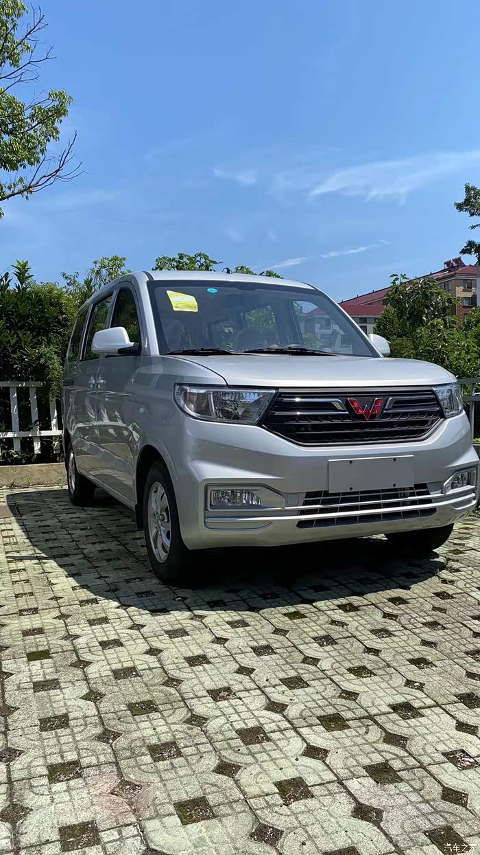

买车时没注意看车玻璃那张配置清单,还不知道有单飞和双飞两个版本,现在还能查一下吗?

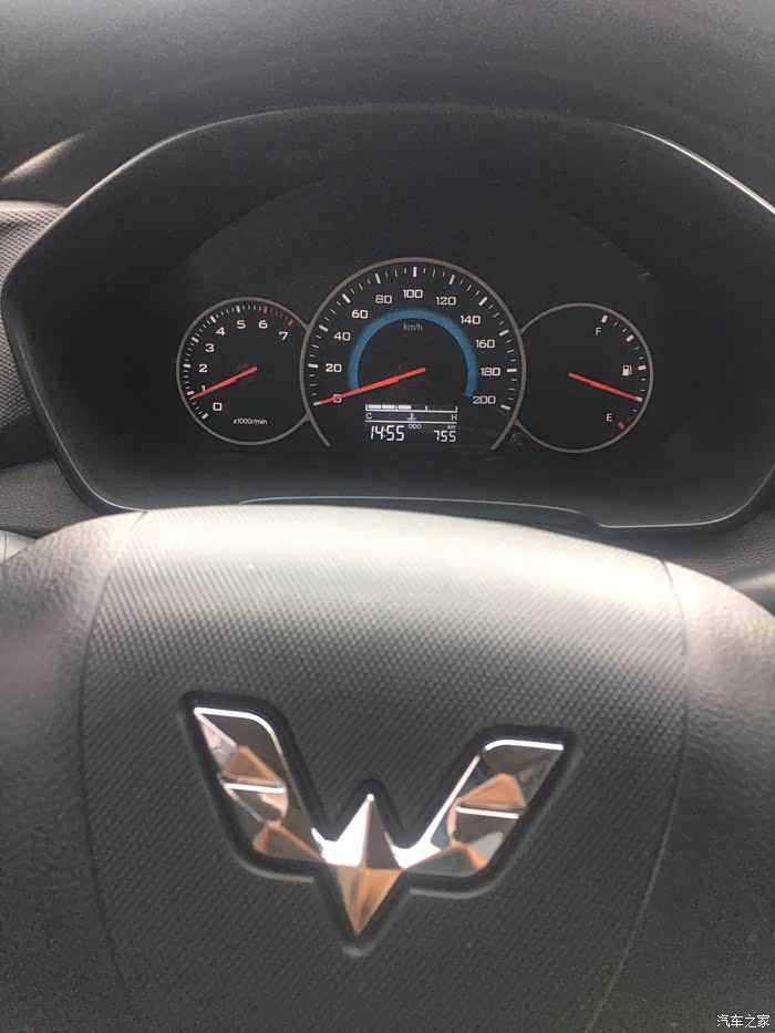

你这仪表盘好看些哦!不是五座的吧?
