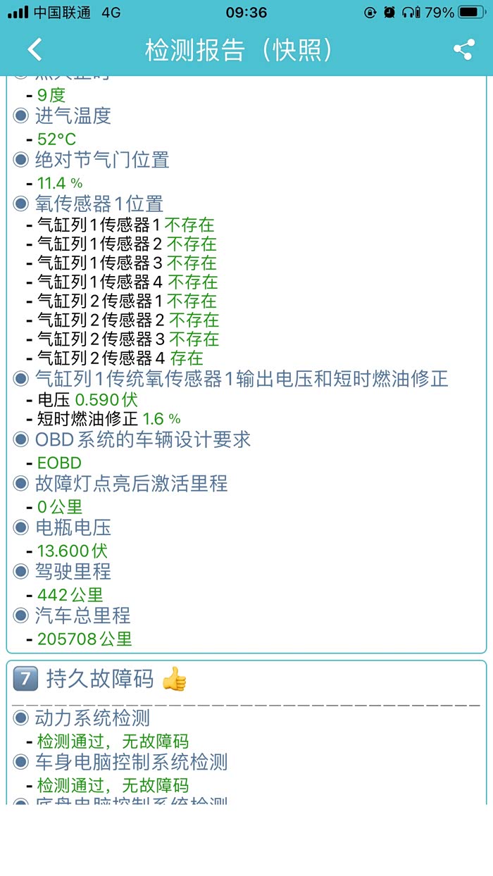

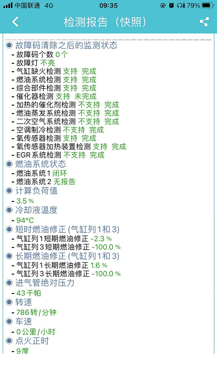

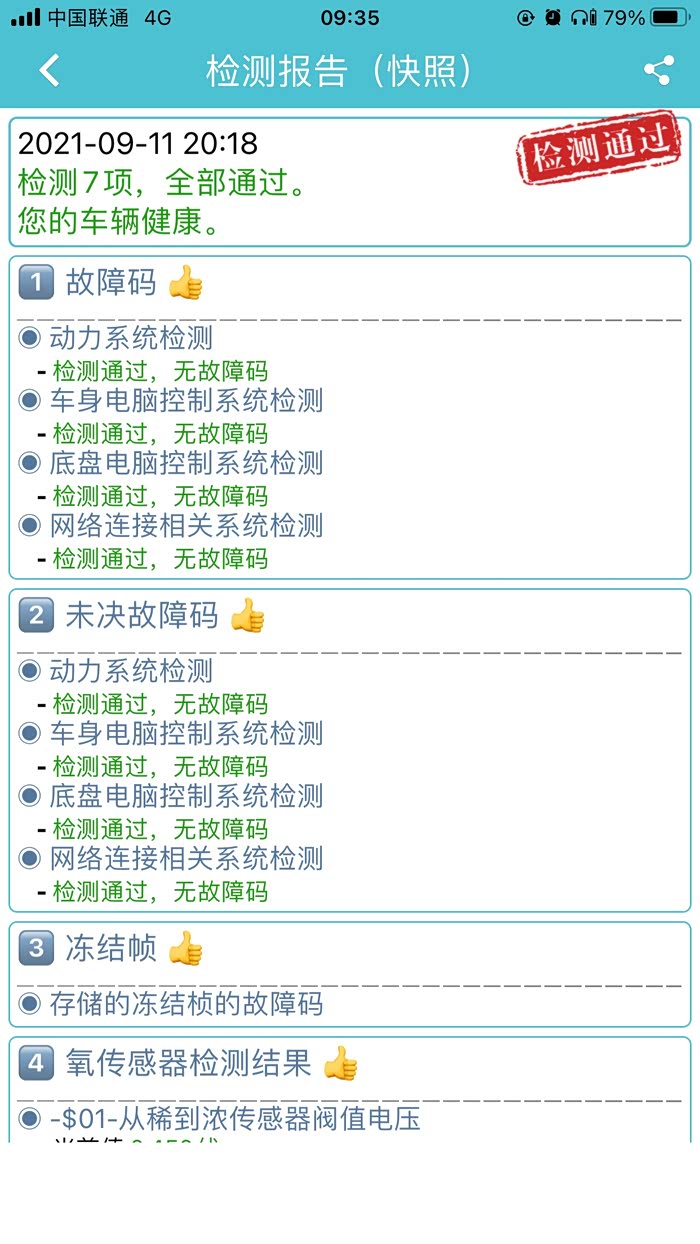

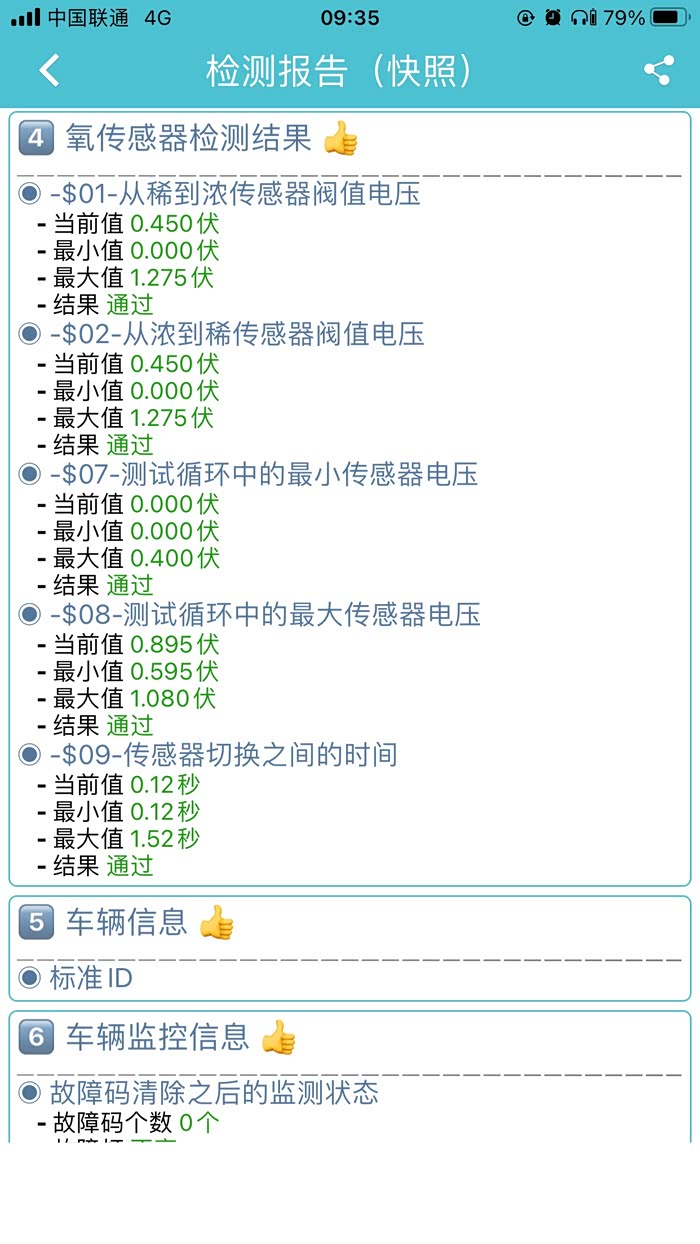

大神帮帮忙,最近油耗偏高9-10个油,有时12个油1.6排量的。前氧传感器,空气压力传感器,碳罐和电磁阀,火花塞,水温传感器等都换过,三元催化清洗过了,问题依旧。拜托大神解惑,还想把情怀继续下去
