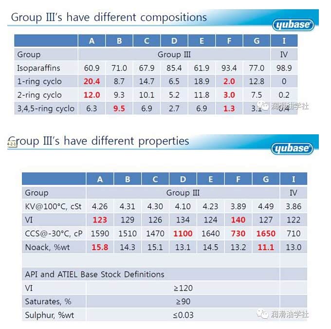

关于0W的观点,你是对的。其实说啥0W无弱油就是在扯淡。南方地区真的推荐5W甚至10W。0W为了保证超低温启动性,必须使用大量低粘度基础油,低粘度基础油的蒸发损失是必定高于高粘度基础油的。
下图A B C E是垃圾三类,不用管。D G 是质量比较好点的三类,F是GTL,I是PAO,可以看出质量好的高粘度三类油,蒸发损失已经优于低粘度的GTL和PAO了。因此,高粘度的优秀三类油在蒸发损失上面,是比低粘度的GTL和PAO好的。南方地区根本用不上超低温性能,要0W有毛用.......同档次(一定要同档次),高温性能10W肯定要碾压5W和0W(我看过10W和5W 0W的大致配方,前者和后两者有质的区别,而5W和0W差别不是特别大)5W比0W稍好。当然现在10W的高端油很少很少,买不到了,那就还是5W的吧...
10W系列必定低蒸发损失,意味着少机油蒸汽,进气门节气门积碳少,机油蒸汽进入燃烧室燃烧形成的硬质积碳少(C3 C2这些通过低灰分也可以达成此优势,其实应对低速早燃的降低钙盐方案,也是此类道理,所以一般的C2C3对低速早燃一样有效)。10W系列自身高粘度基础油多,增粘剂添加很少,自身稳定性更强。不过还是很可惜国内的10W高端机油系列实在太少了。。买不到。。。
