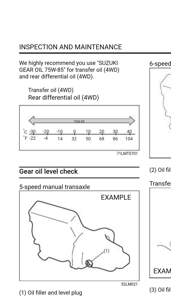

我又找了张意大利版K14C车型的说明书,可以看到K14C发动机的用油标准和1.0T三缸K10C发动机是通用的。表述跟国内差不多,唯一的区别是加上了ACEA标准,可以看到K14C这款机头可以使用的机油标准范围是相当广泛的,从A1/B1、A3/B4到A5/B5通吃。
