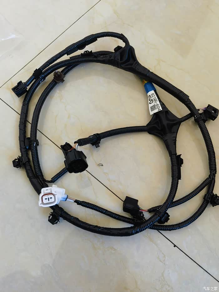

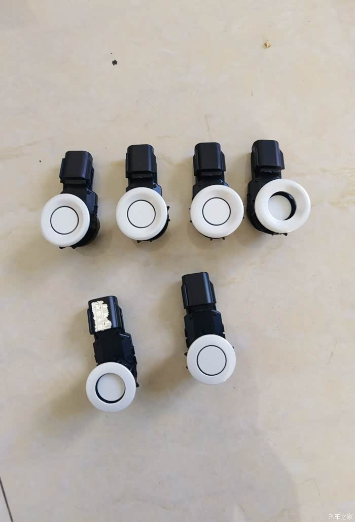

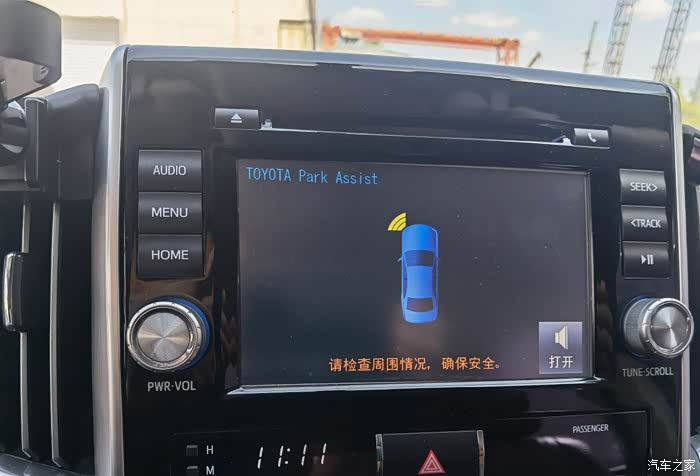

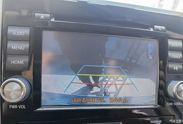

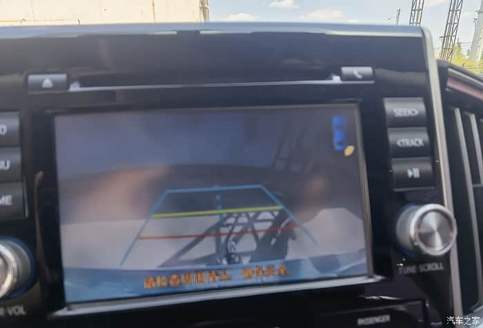

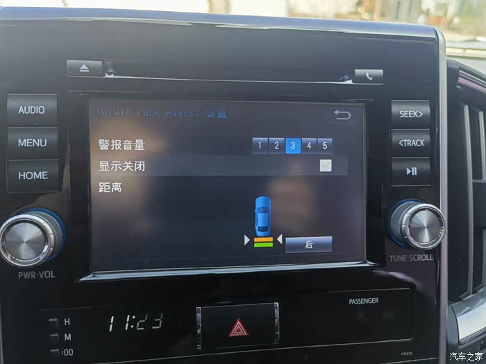

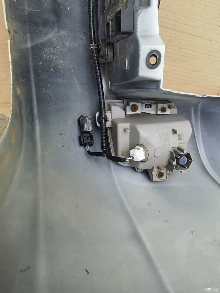

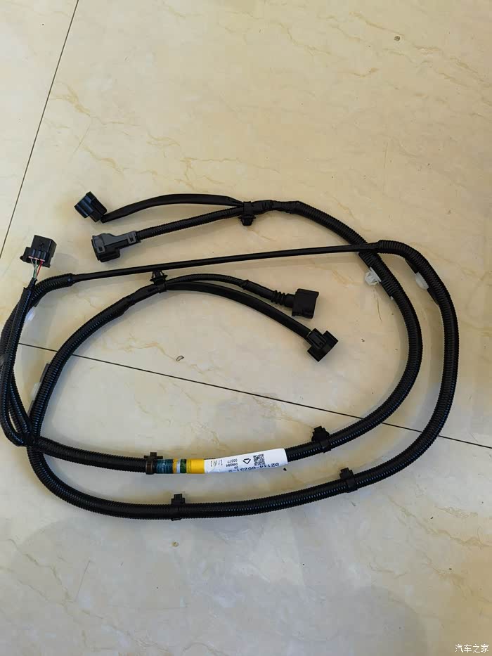

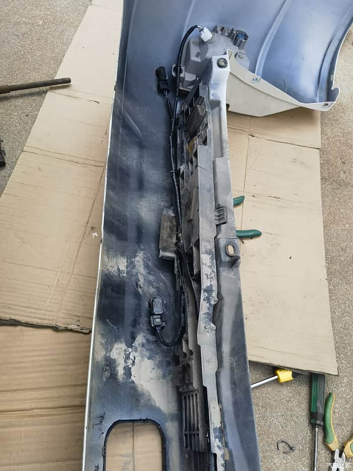

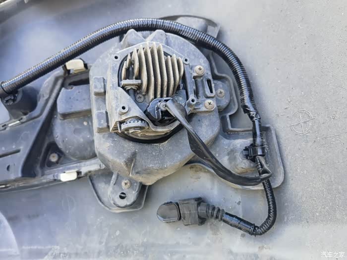

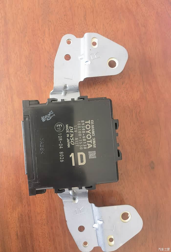

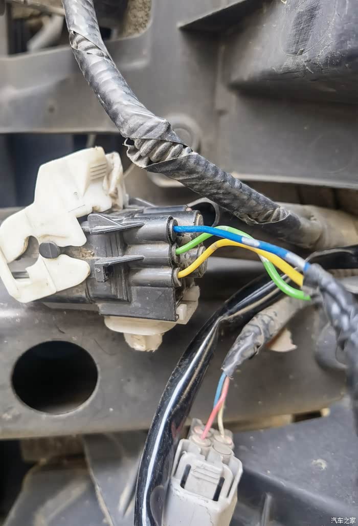

17款酷路泽买车带的雷达不能和中控仪表通讯,用着别扭。在网上聊了几家店都说是原车的,但线束都是自己做的,插头很一般,涉水和雨天很容易进水,最后决定自己动手,通过查资料找到原车的配件编号,雷达探头、间隙警告ECU、前后保险杠线束(价格有点贵),原厂线束插头防水效果特别好,不会像其他的一到下雨天就误动作或者就不能用。17款原车带有插头,只是没有线,利用原车插头加几条线就可以,实现中控屏和仪表显示,用手机拍的照片凑合着看吧
原车间隙警告ECU(雷达电脑)
真正原车雷达探头,就是价格太高
原车雷达线束
原车线束

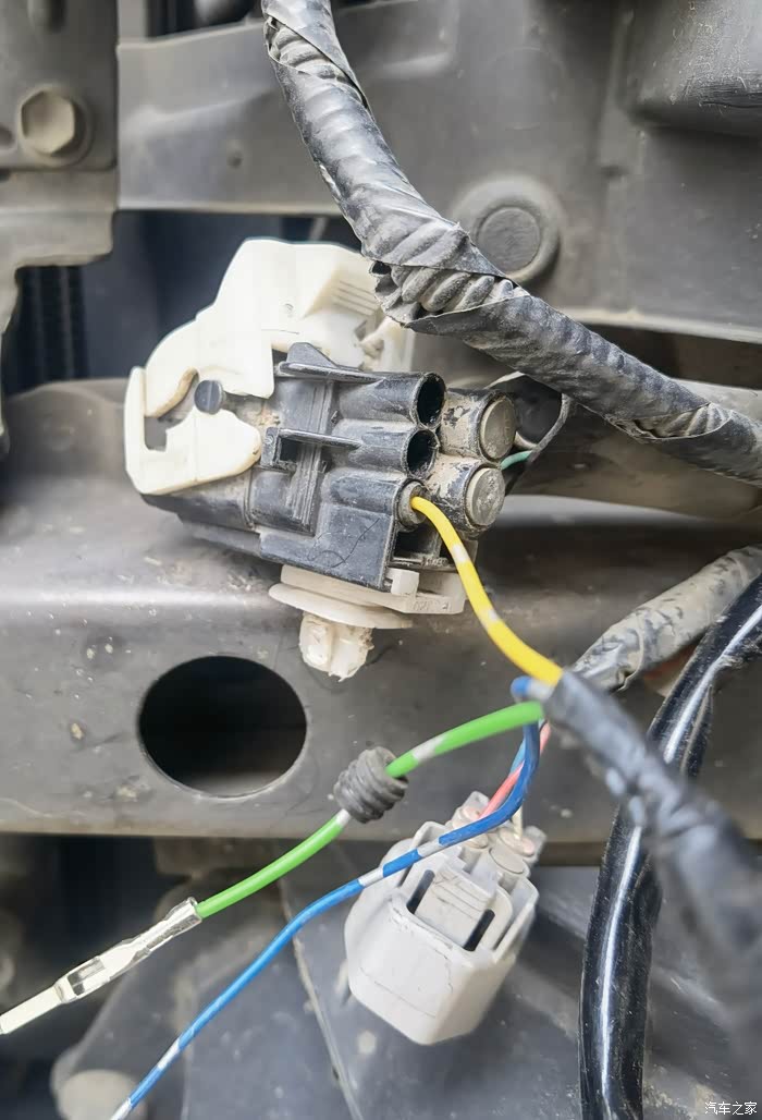

原车带的前雷达插头把线压好插针直接插进去就行,注意后面的防水塞一定安好
按完线以后
