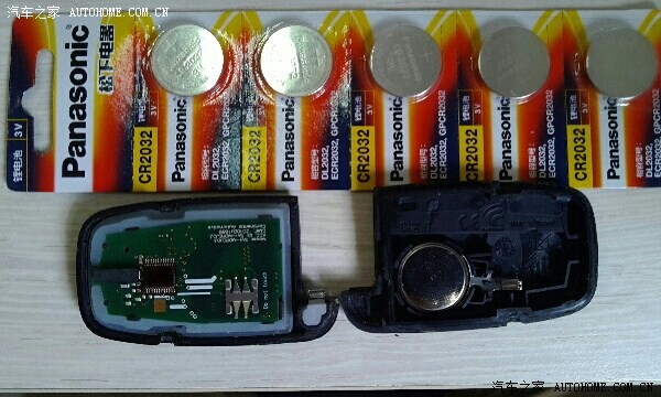

不错,我的也要换了,自己动手!可否告知电池型号?

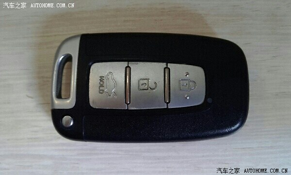

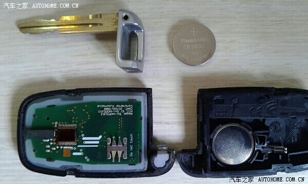

昨天发帖问了怎么换电池,感谢bg7ilm的帖子,今天动手换了,也当交个作业吧钥匙还不算旧,平时都放口袋,放钥匙圈上的话估计磨的不成样了。考虑到这型号好多地方能用,比如电脑主板,电子秤啦,买了五粒装的,某宝12元包邮,比超市便宜打开就不讲了,螺丝刀两侧孔捅开就行,貌似我野蛮了点,给弄毛边了,打开后取出电池更换就行,完事合上,很简单。话说这遥控钥匙还是韩国原装的么。

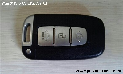

怎么和我的钥匙不一样?

这是用了有多久了?都换了?这不是K2的吧?
saysayyou 2014/07/09 17:55:13 发表在 12楼
是原装的。新的时候贴了棒子文的,而且电池上写个马来西亚制造!
