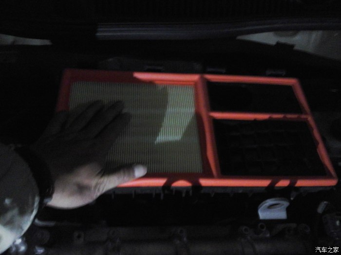

今个从网上买了一些东西,花粉过滤和空气滤,不到35大洋,所以还是蛮划算的,自己动手多好嘿嘿,好了话不多说,在下上图喽。

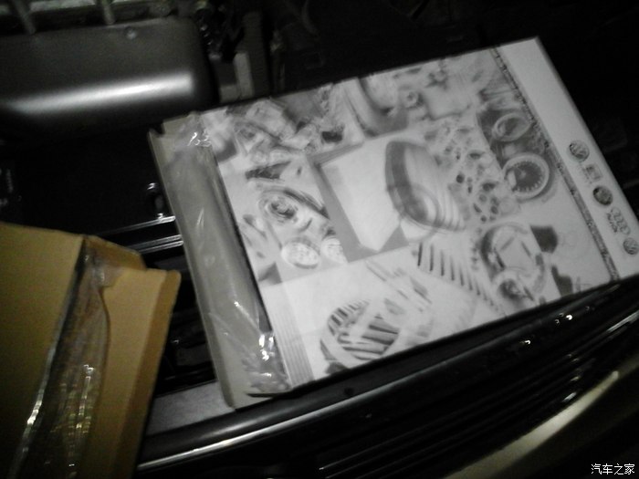

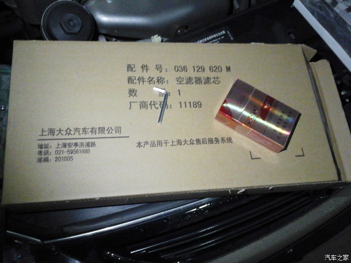

先是我准备的工具和材料一个花粉过滤和空滤

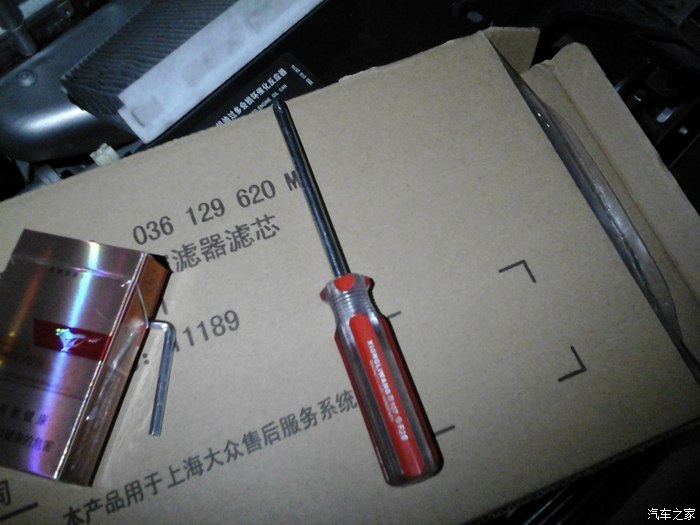

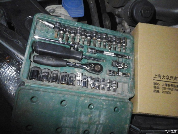

内六角螺丝刀和十字螺丝刀以及香烟嘿嘿
网上买的不贵二个才不到35元

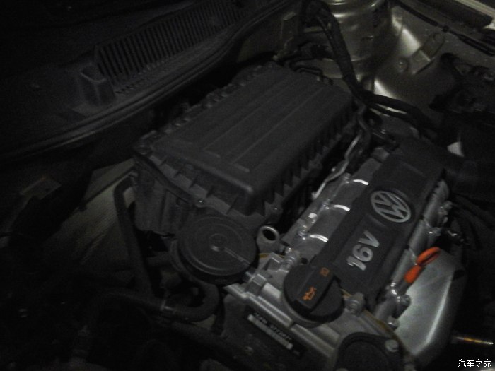

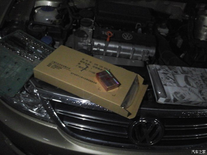

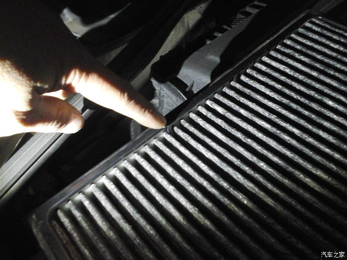

打开机仓找到这二样,第一张是花粉过滤器
第二张是空滤

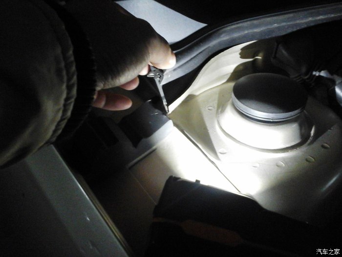

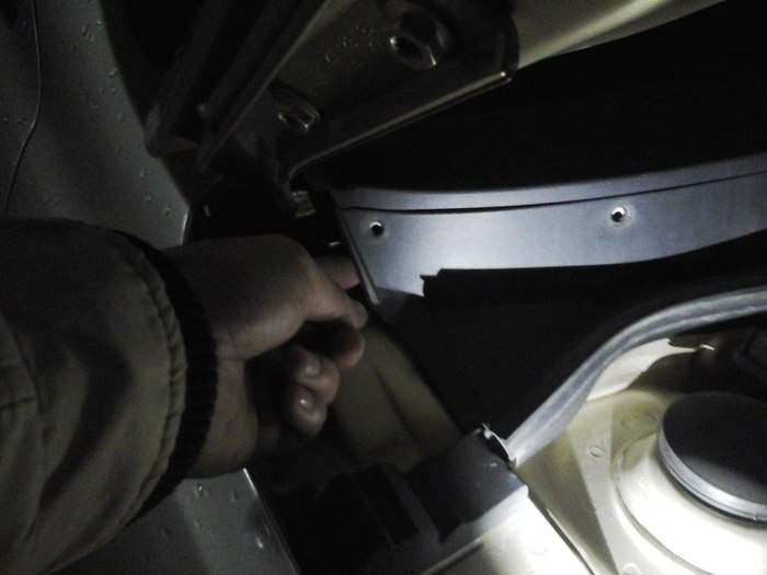

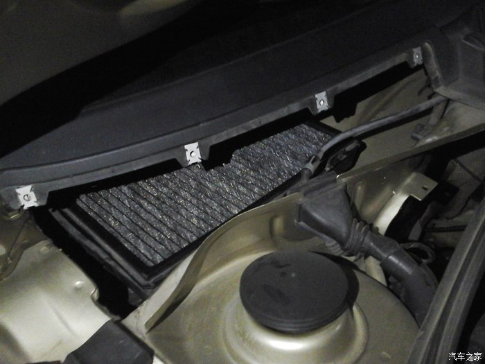

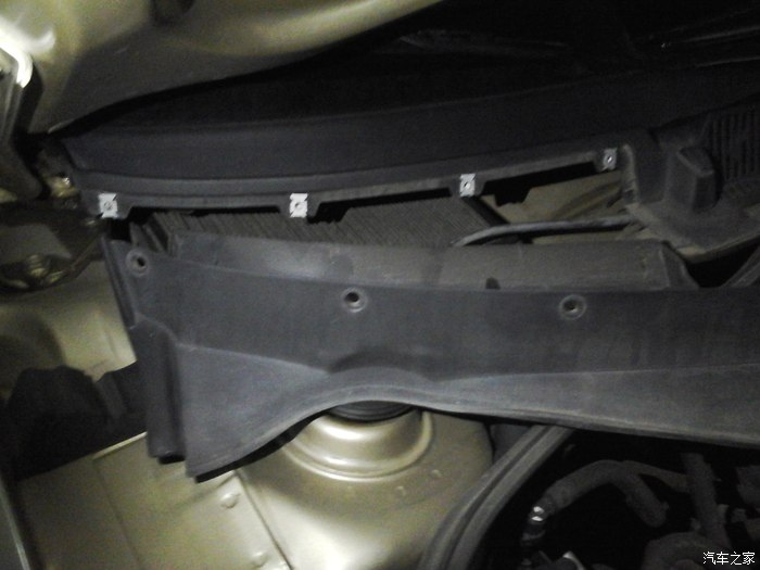

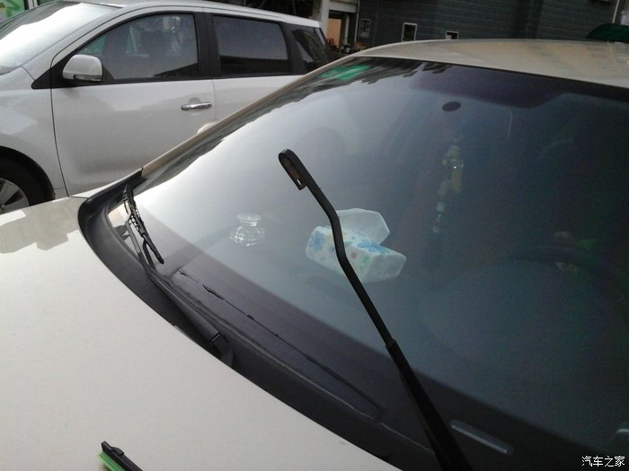

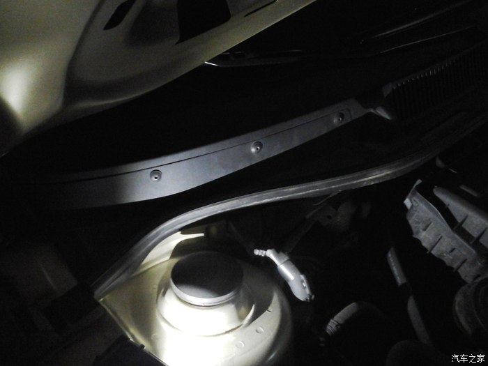

先打开防水教条

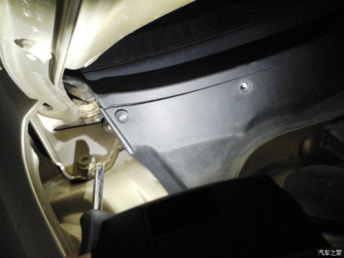

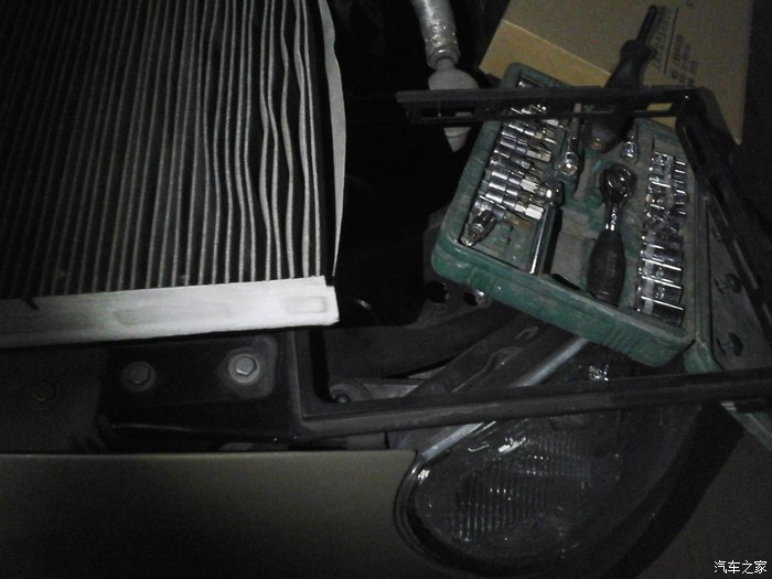

旋开螺母,用内六角的
拆出

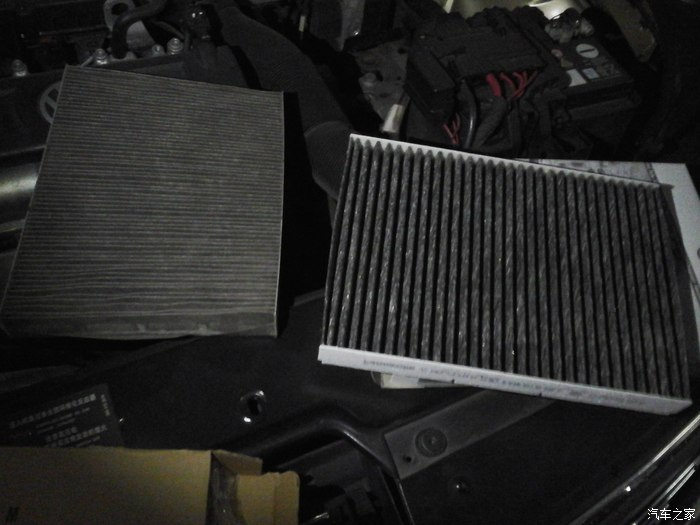

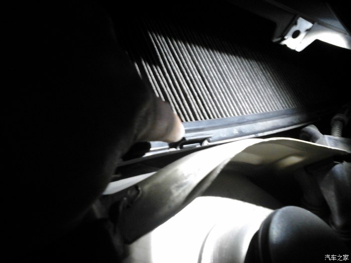

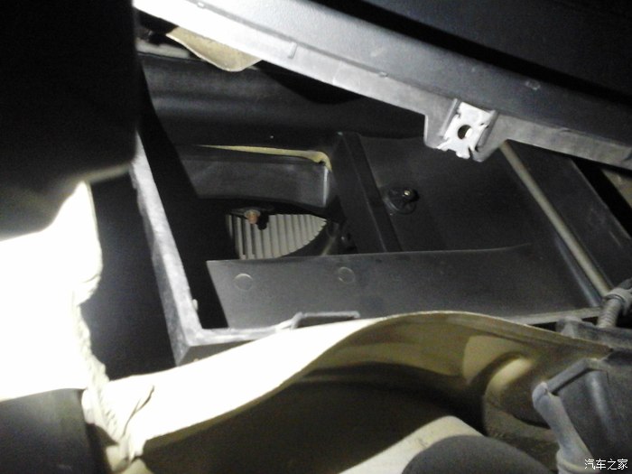

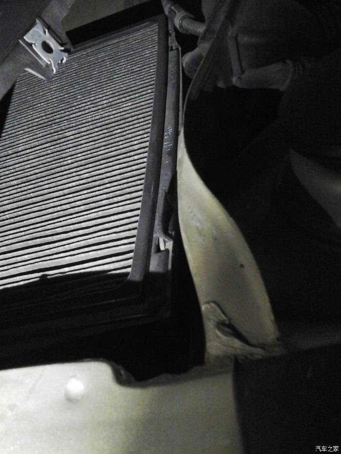

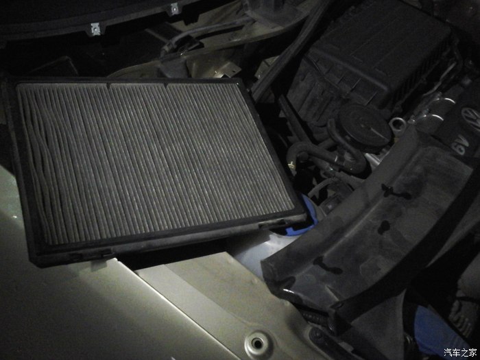

打开后看到里面的花粉过滤
这里有个扣子,按一下打开

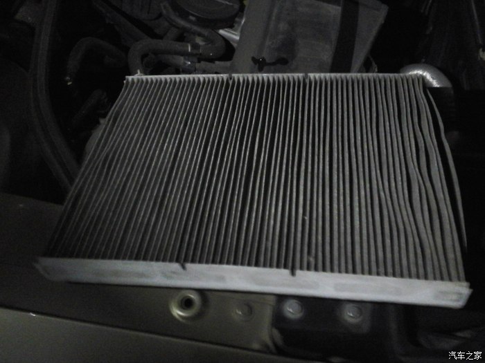

取出并从框里取下

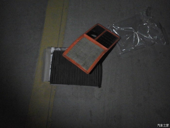

那叫一个脏啊

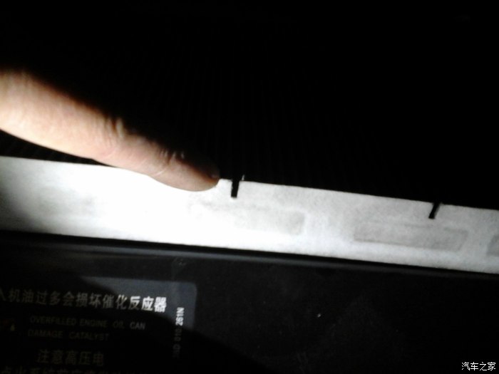

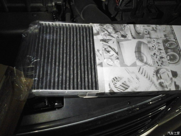

新的就是不一样
然后换上注意看上面卡口和框框对上的
原路装回

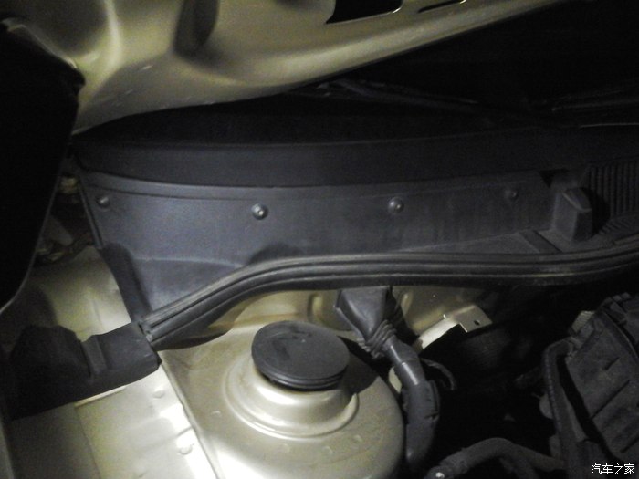

上上落幕打上防水封条,一定要打好要不然会进水

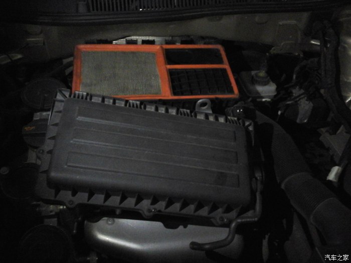

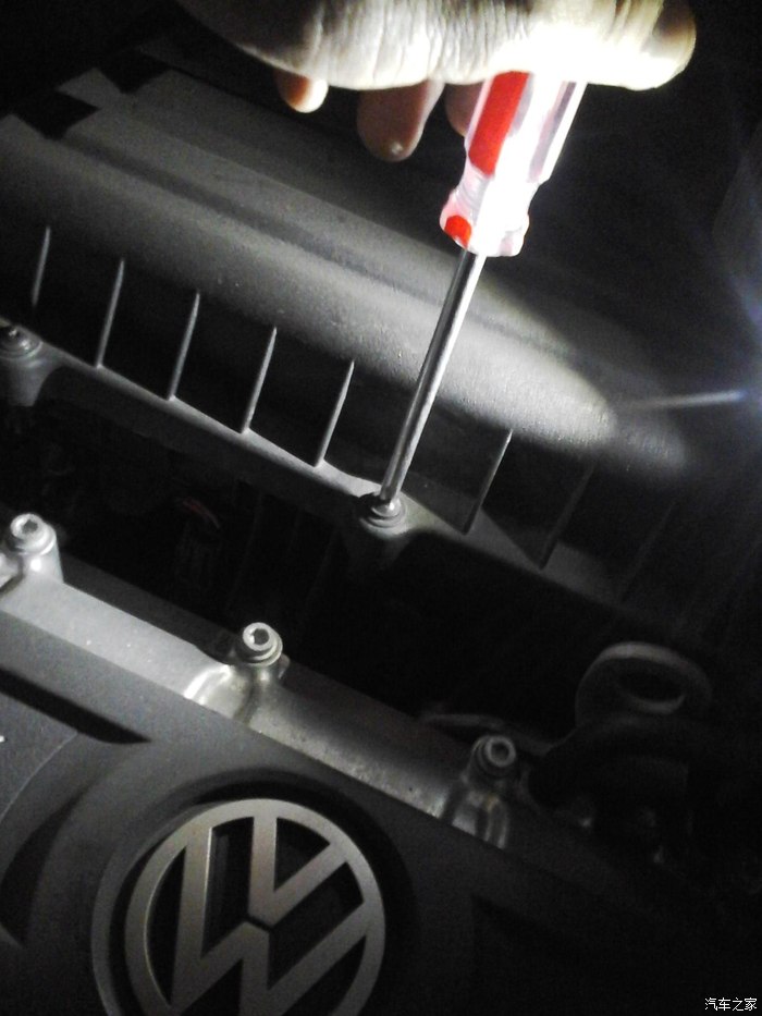

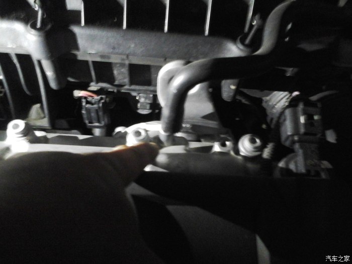

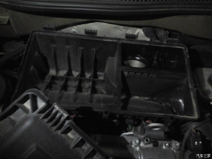

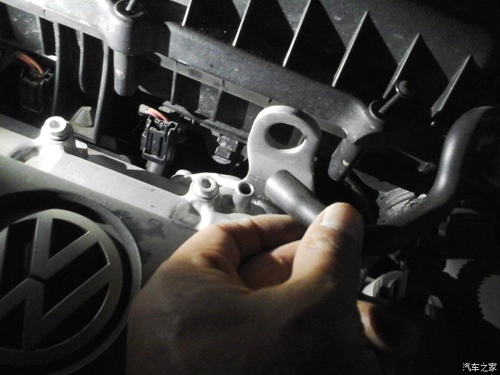

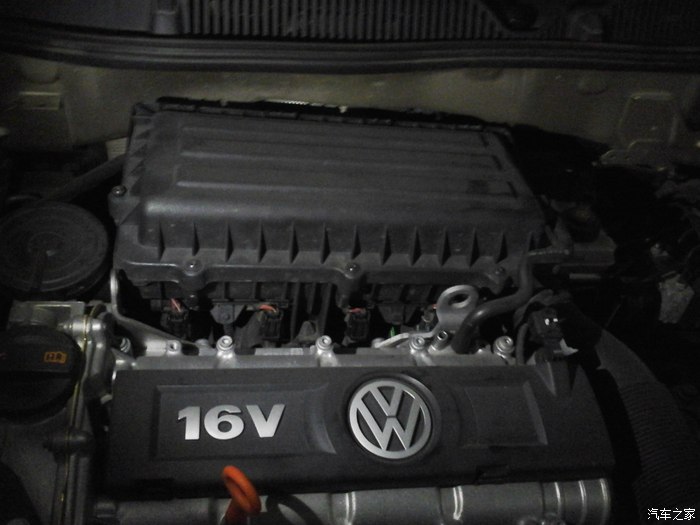

接下来用十字螺丝刀开空滤了
注意这里有一个管子要先打开,要不然拿不下来

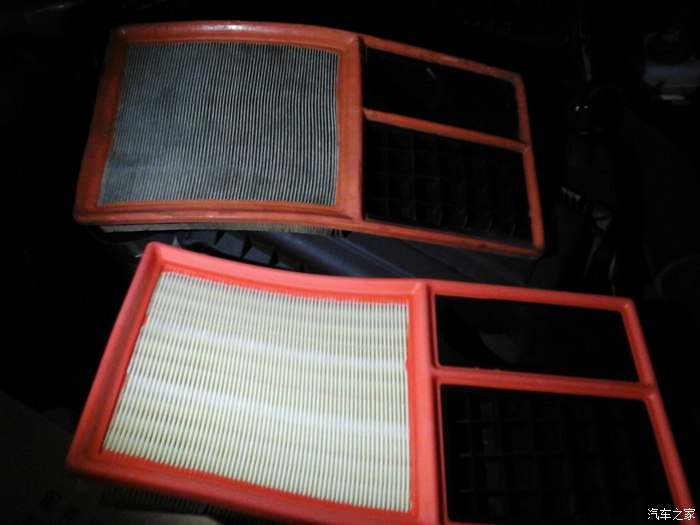

打开后里面也是一个字脏啊

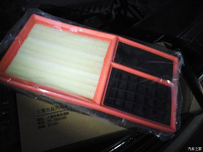

这个简单,就是放上去,放平用手压压就平了,方向对就好了。
锁上螺丝插上管

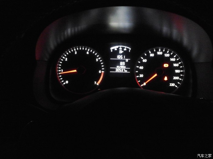

接着关上机仓然后上车打火。正常
