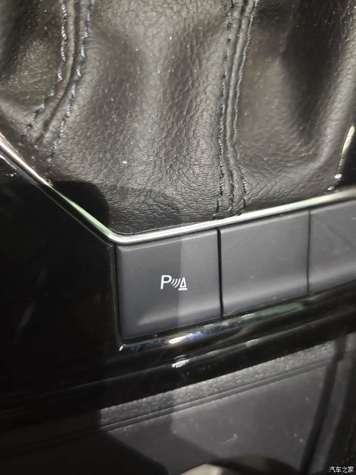

你应该是在坡底的时候自动刹车的,这个应该是触发了泊车制动功能(探岳有两套主动刹车另一个是主动刹车),大红闪烁的图标就是预碰撞安全预警的警示功能。P键就是泊车辅助的功能键,点击它可以关闭泊车辅助功能。
