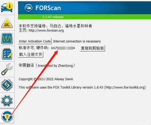

从FORScan主页下载该软件,运行后点击最下面方向盘图标,将硬件码复制,再给俄罗斯人写封电邮,把你的硬件码粘贴上,大约1天后,你会收到一封回信,里面会有个许可附件,下载后将附件导入“Enter Activation Code”,下面你就可以使用FORScan全功能了,但许可只能使用2个月,之后需重新申请许可。在这里软件的配置、注册、使用等功能不作重要表述,请自行百度,网上一大堆教程,非常简单。

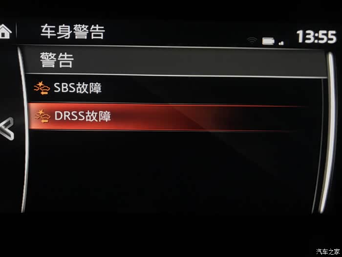

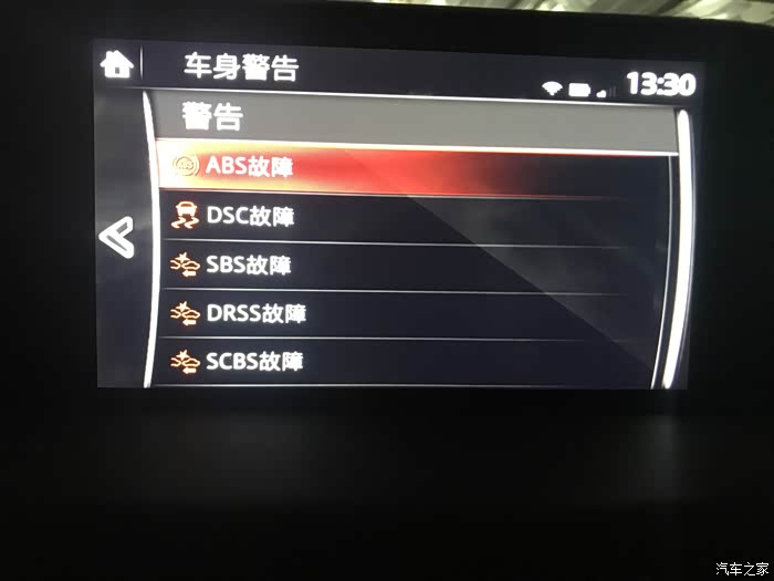

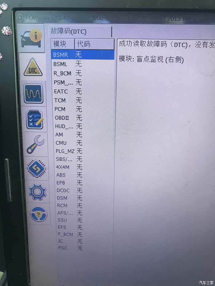

        我高高兴兴的连上ELM327,接上软件,设定好相应的AB代码后开始刷机,果不其然,报了故障码,就是下面这几个。我还是大意了,自认为自己计算机知识还算可以,那就用FORScan消呗,事实上不是那么简单的。后面详述。
我这心里一顿慌啊。用FORScan的DTC功能检查并挨个消。
最后还剩下这2个错误始终无法消。我就继续在FORSCan折腾。

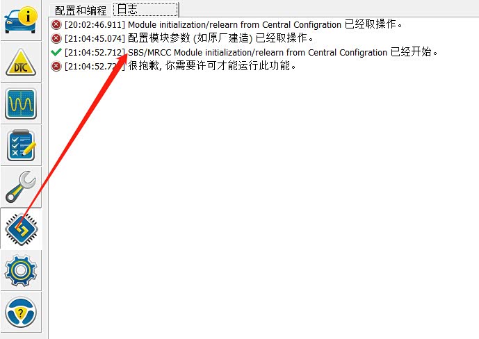

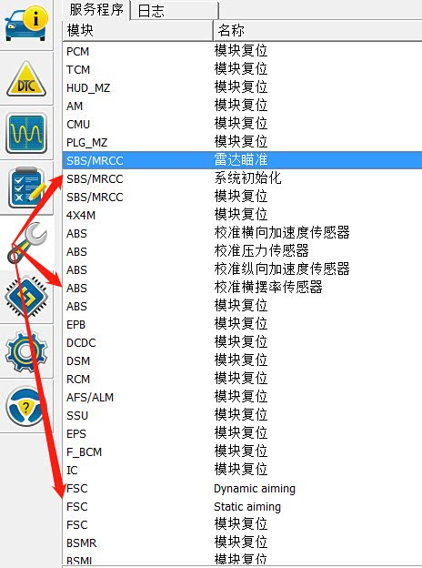

点开这个扳手图标,把SBS/MRCC、ABS、FSC一顿重新初始化,故障依旧(注意,此步骤为错误步骤)。前感摄像头原件或毫米波雷达原件更换后,才需要执行此步骤。
出现故障码后,这一步才是正确步骤,点击芯片图标,左击SBS/MRCC、ABS、FSC后,底部有个“运行服务程度”图标,点击它,出现下图所示,俗称“relearn”功能,它会自已运行并重新学习。
我这个图没有连接车辆,只作示范。运行完relearn功能后,车机故障码自行消除。

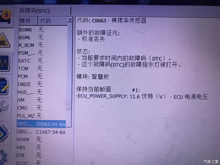

       我看问题不得解决,记下出现的故障码,回家后安下心来仔细翻看维修手册,并回忆下相关步骤,我在relearn之前,已将MRCC雷达和前感摄像头重置了,等于说是行车电脑认为这2个部件现在是新部件,那就必须执行重置的相关步骤。那就从故障码开始入手。连上刷机线和FORScan,查看故障码。
故障码C0063:54-8A,故障说明:未执行MRCC系统初始化。
故障码C1A67:54-8A,故障说明:未执行雷达装置对准调整。还有个故障码是关于前感摄像头的,我没有拍下来:FSC:B115E:54-0A:FSC对焦未完成。

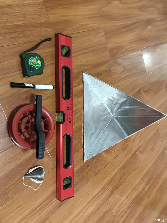

有了这几个故障码的解释,再加上维修手册关于故障的排除方法,好了,可以进行了。首先是准备工具,有铅锤、角反射器、风筝线、三角架、水平尺。

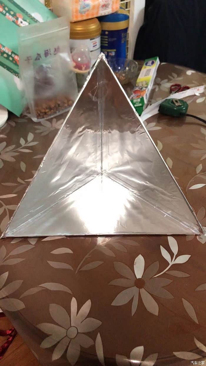

这是自己用硬纸壳板子自己做的角反射器,铝箔是用超市买的空气炸锅箔替代的,再用2块钱的AB胶将几条边粘住,非常牢固。
需要用到的工具合集,感觉自己像是做木工活的。少了个三角支架,自己忘记摆拍了。

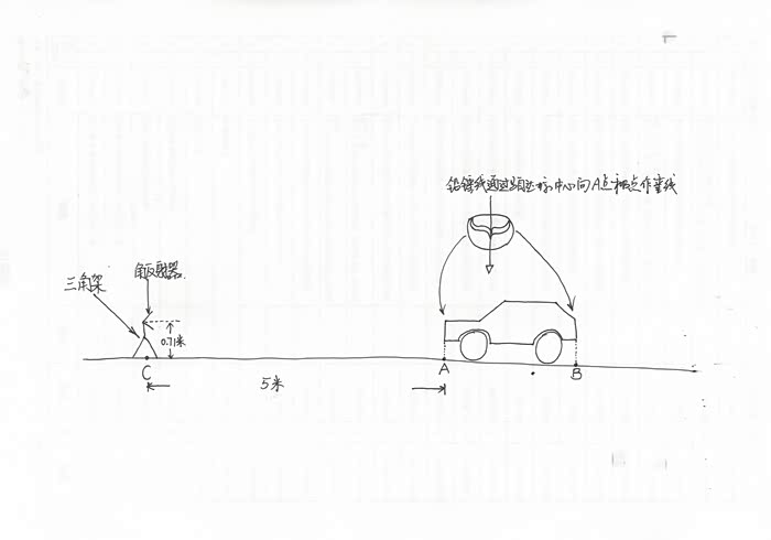

作业现场示意图,因天气炎热,再加上需要媳妇帮忙拉线,还要看着2个娃,就没来得及拍照。但这个示意图绝大部分人都能理解。这个图主要是用于解决雷达装置对焦问题。
根据维修手册,我主要解决三方面的问题,1:雷达装置对焦;2.MRCC安装设置;3.FSC动态校准(FSC有2种方法校准,分别是动态校准和静态校准,静态方法需要准备的材料比较多,打印一些校准靶纸、准备相应尺寸的白板等,很麻烦),所以我采用了动态校准。
结合维修手册,我自己手写了份步骤,随身带着,校准当天需要做的工作很多,根本来不及翻看手机,做到哪一步了拿出A4纸来瞅一眼一目了然。

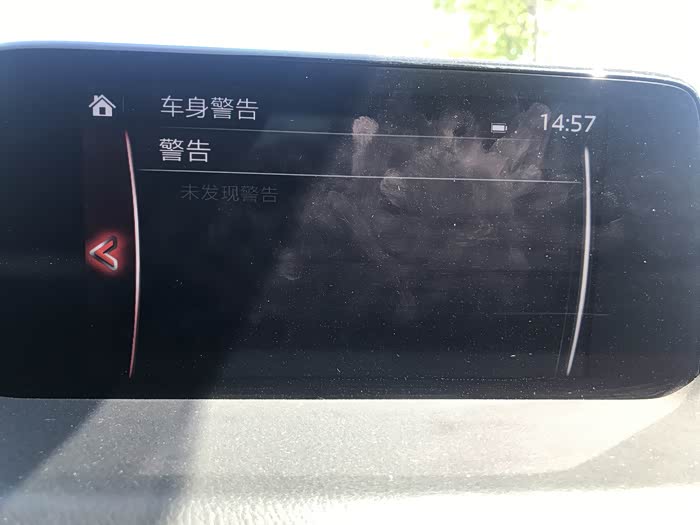

做完手写A4纸那3项工作后,所有故障码自动消除。
车机故障也消除。

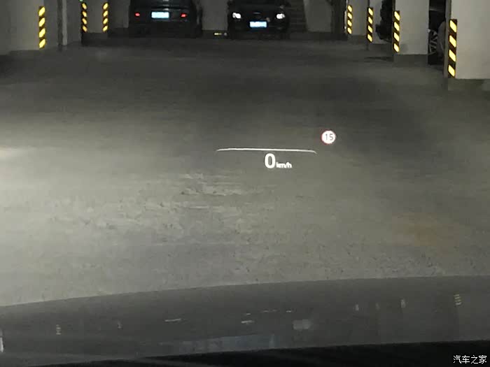

功能也正常了。
