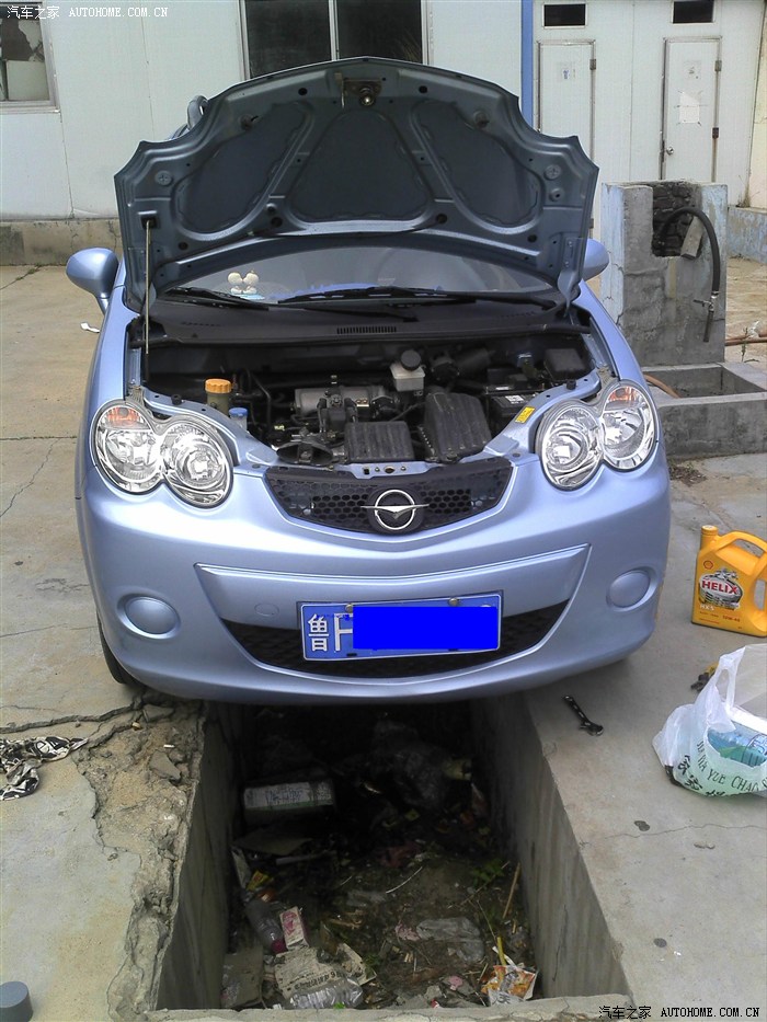

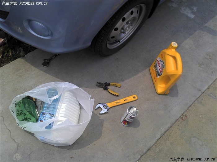

一个驾校大院里面废弃的地沟,自己保养的人伤不起啊,到处找地沟!
作案工具!

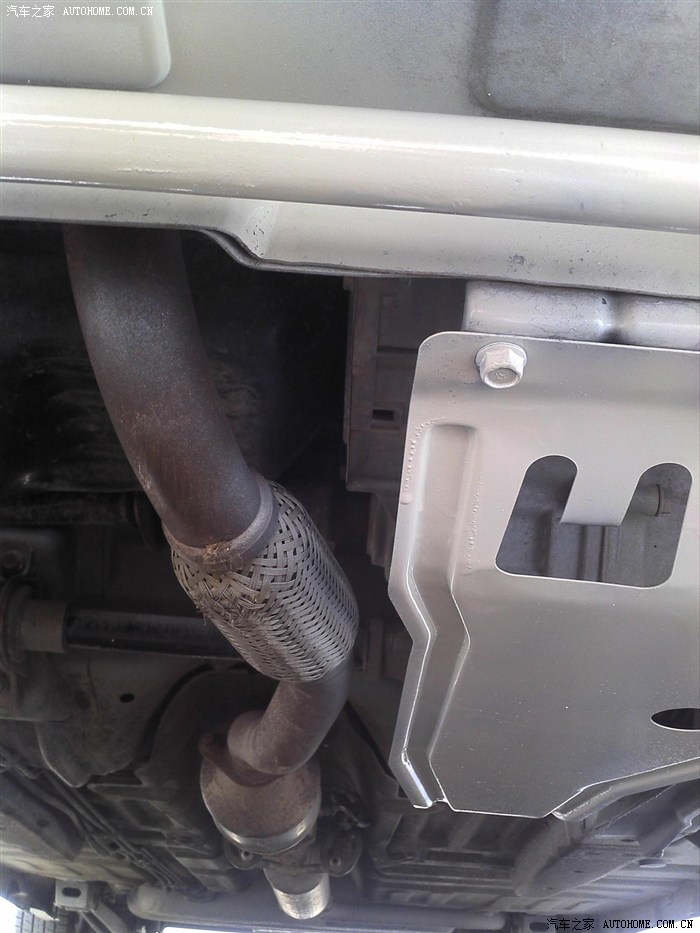

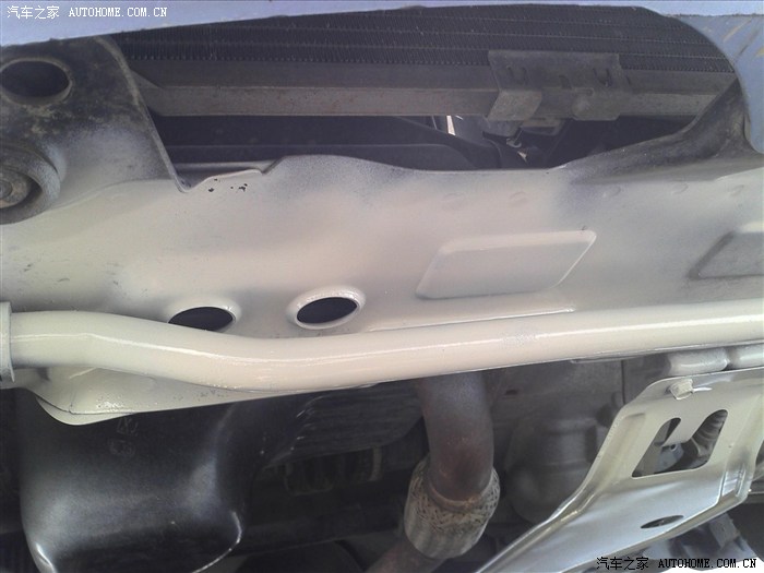

底盘喷漆,护板有点生锈,抹布把灰锈擦去,喷漆保护!
小马当初一买回家,底盘全部喷了装甲,现在一年多了,基本完好,生锈地方几乎没有,车子的底盘很重要,大家保养时自己多留意一下地盘健康情况,螺丝有无松动,地盘油路线路 有没有剐蹭破损!烂车先烂底!

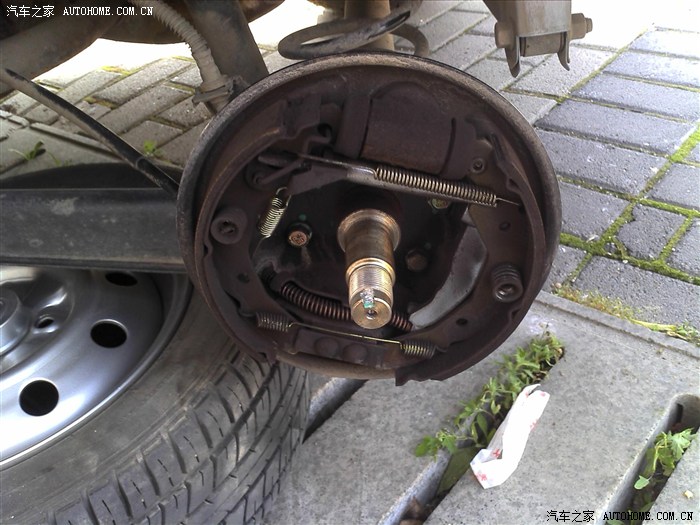

这就是拆开的鼓刹,确实挺脏的,不过锈的不是很厉害。里面全是刹车片摩擦的粉尘!

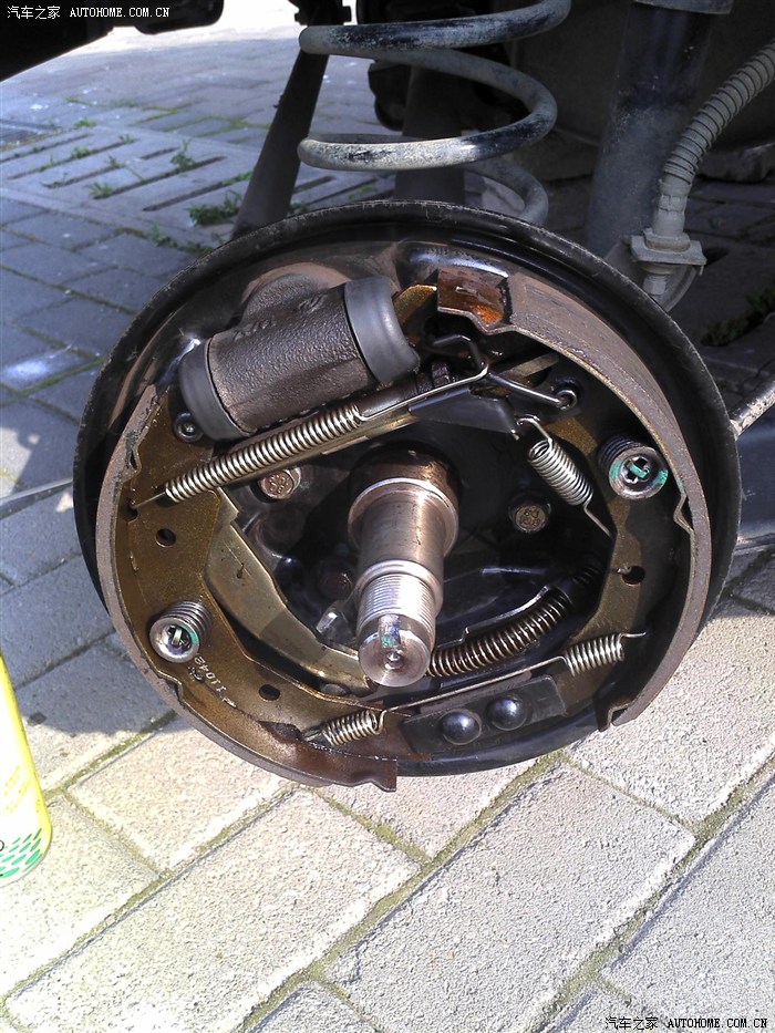

清理完毕,上油擦亮。上油要注意,不能太多,把重点的转动部位,弹簧,还有手刹拉线,好好滋润一下,刹车皮不要弄上油,影响制动效果! 我的手刹还没出现蹄片不能复位的情况,大家出现这种情况估计是弹簧锈的很厉害,或者鼓刹里面太脏了,大家拆开清理保养一下估计就没事了!

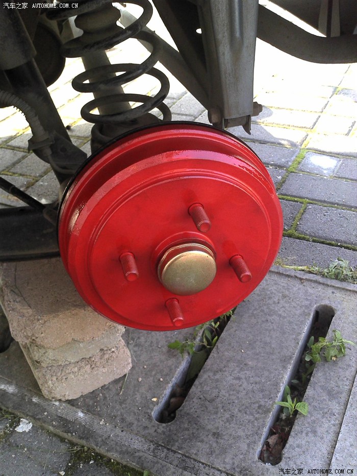

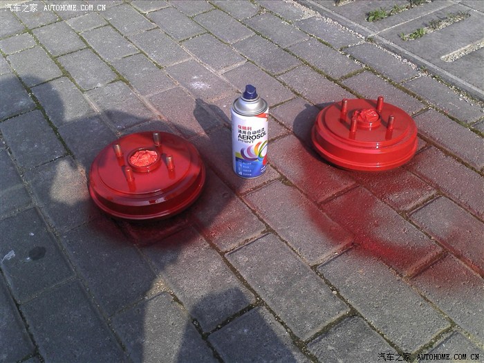

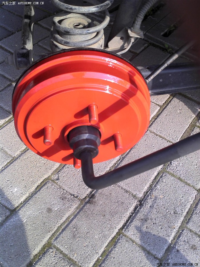

刹车鼓喷漆!

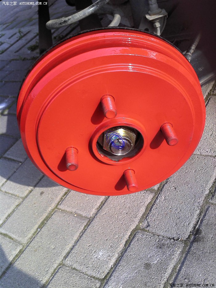

说一下拆卸过程,其实很简单,虽然我第一次干这个!把轮子拆下来,这个你都不会我就无语了!再把轴头保护盖撬下来,用平口螺丝刀很简单就撬下来了。就看见图中 32 的 螺丝,螺丝帽有止口,防止螺帽松动,蓝色笔画的那个地方,用平口螺丝刀撬起来。然后上套筒,拆的时候用锤子一下下的敲套筒竿,几下就松开了。然后转动刹车鼓,轻轻就拿下来了!

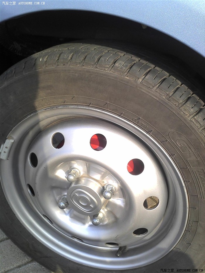

骚红的刹车鼓,若隐若现哈哈!

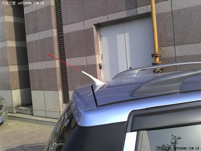

剩了点红漆,把天线喷了一下,独家后置天线哈哈!
