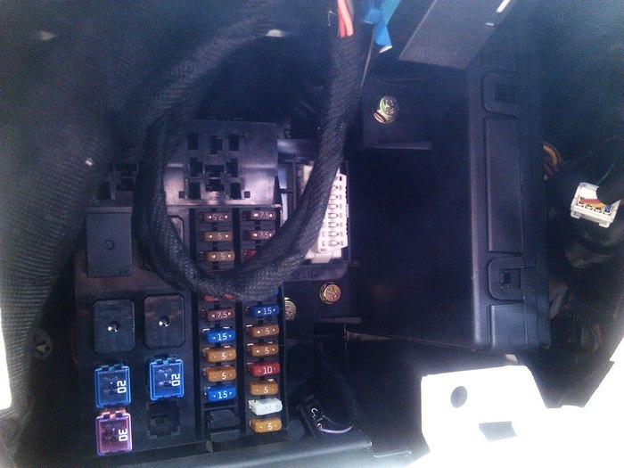

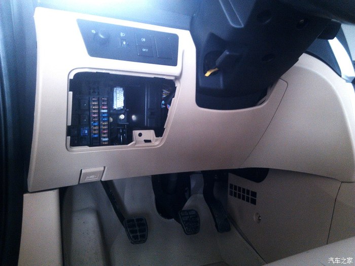

1、首先打开方向盘下的保险盒盖。

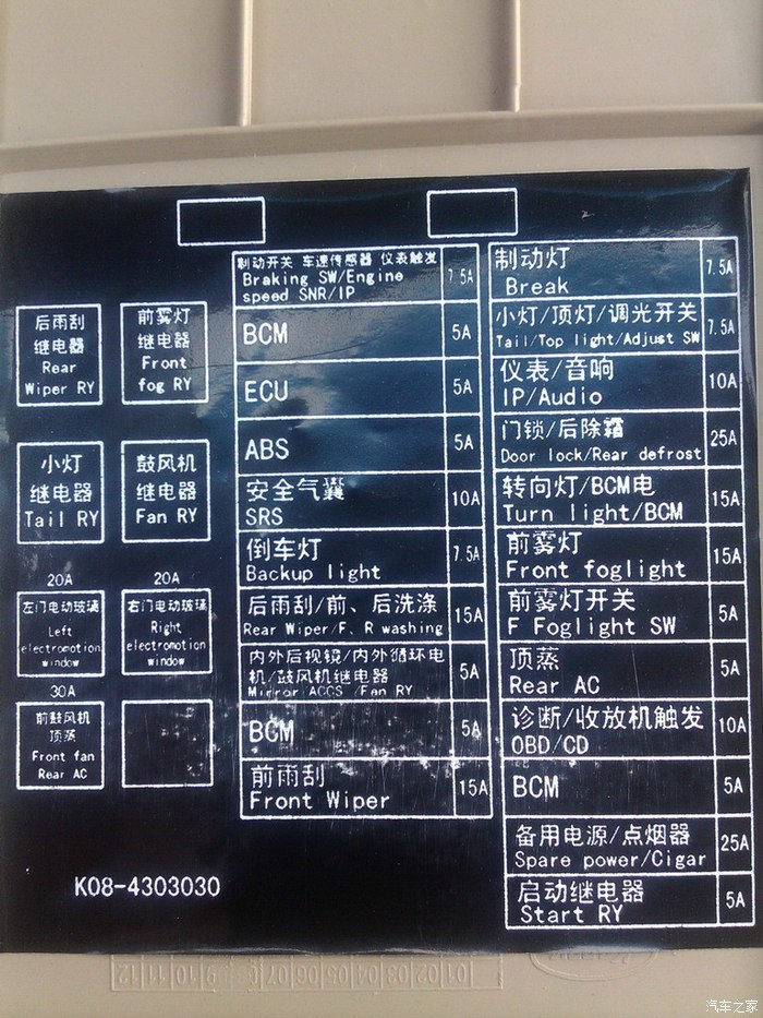

       这是盒盖背面的保险明细,大家可以备几个保险。
内部照片,从左到右,继电器、保险、OBD接口、可能是主机(防盗、升窗的)。最右面的白色插头就是改造的重点。

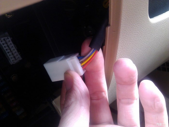

2、拨开接头,就是交换蓝色与灰色的线。

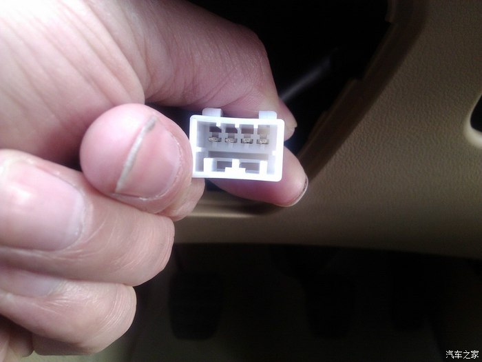

3、接头后部向上翻开,注意两侧的卡扣。

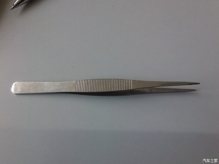

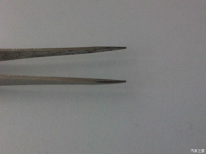

插针的上部有一个塑料卡扣,用东西撬一下,插针就可以抽出了,我用的就是这个镊子,。
是这种尖头的镊子。

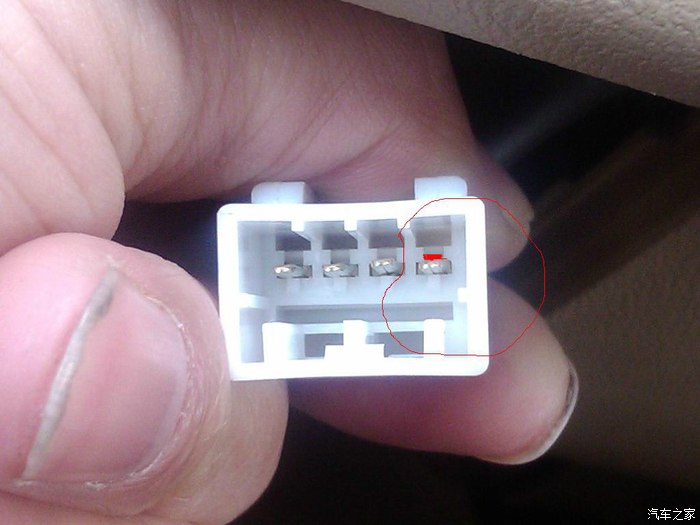

用尖硬的东西插入红色标注的地方,线就可以抽出去了。(我就是用的上面的镊子尖

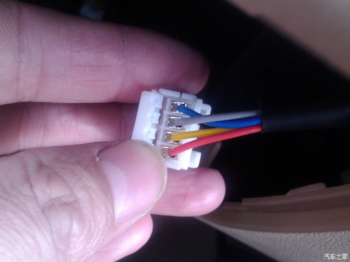

4、交换蓝色与灰色线
