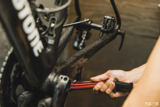

第四步:清洁车架和配件
使用自行车清洁剂和海绵,清洁自行车的车架、车把、座垫和轮圈等部件。对于较顽固的污垢,可以使用牙刷轻刷,确保每个角落都清洁干净。切勿使用强酸性或腐蚀性清洁剂,以免损伤表面喷漆。

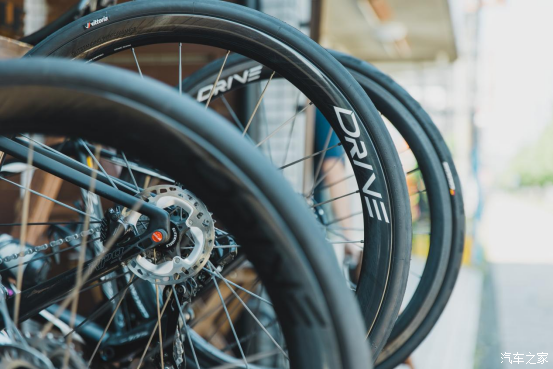

对于像壹力特Drive 50D这样的碟刹轮组,日常骑行积累的油垢尘泥,会影响刹车碟片的性能并可能增加制动距离。碟刹清洁需要小心取下并清洁来令片和碟盘,清洁完成后按刹车检查是否正常工作。
针对Drive 50V这样的圈刹轮组,刹车边表面容易磨损导致抓地力变差,可以将除油剂喷在干净的纸巾上擦拭刹车边,确保表面没有灰尘和油污,以保证刹车效果。
