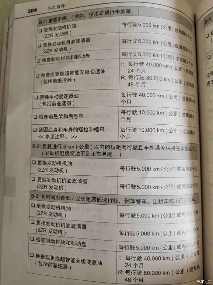

  大概这次就是告诉了我,这次除了常规的保养,需要更换刹车油,防冻液,汽油滤芯,清洗油路之类的,由于十一假期我要自驾游,他们说会给我做全车检查,由于4万公里了刹车上面要重点检查……

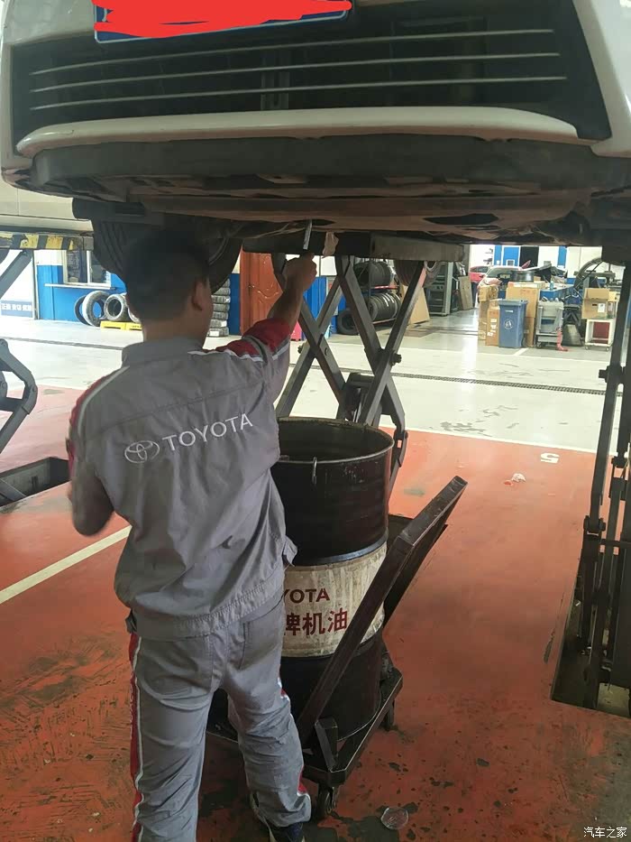

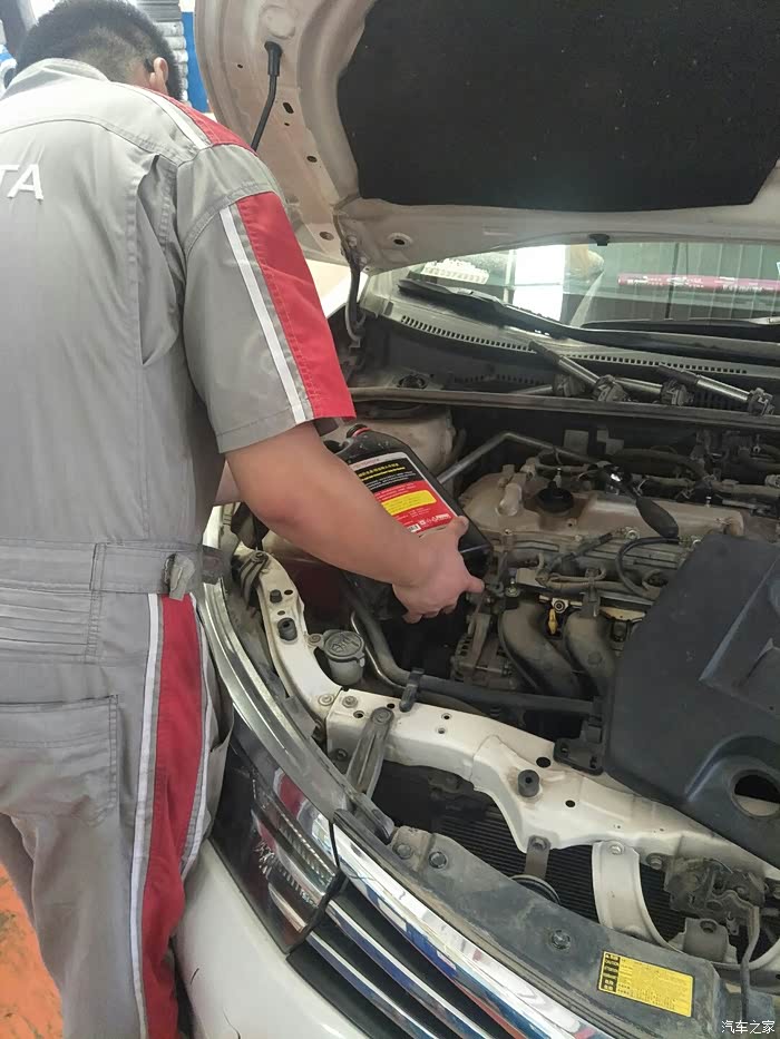

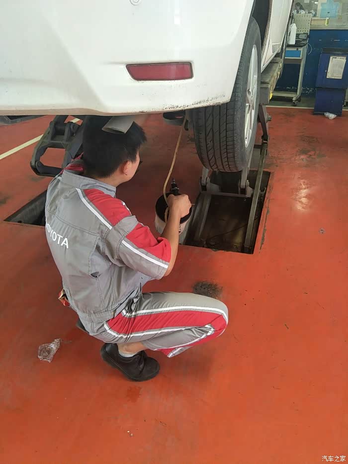

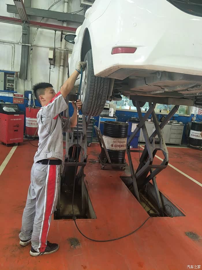

常规保养,更换机油跟机油滤芯
更换防冻液,之前没有换过,马上天也要冷了,技师建议两年更换一次

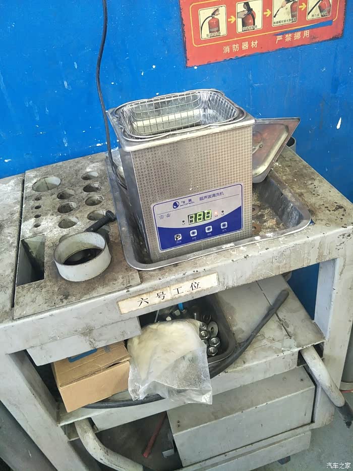

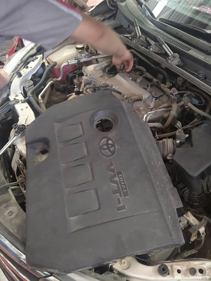

火花塞状况良好,打火时没出现过问题,进行了清洗……

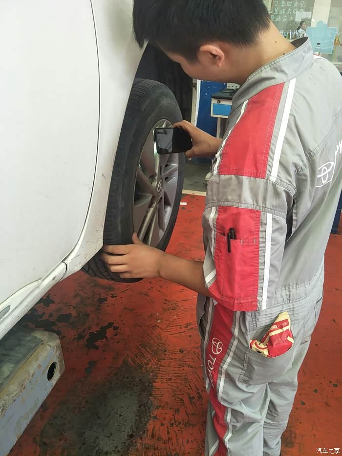

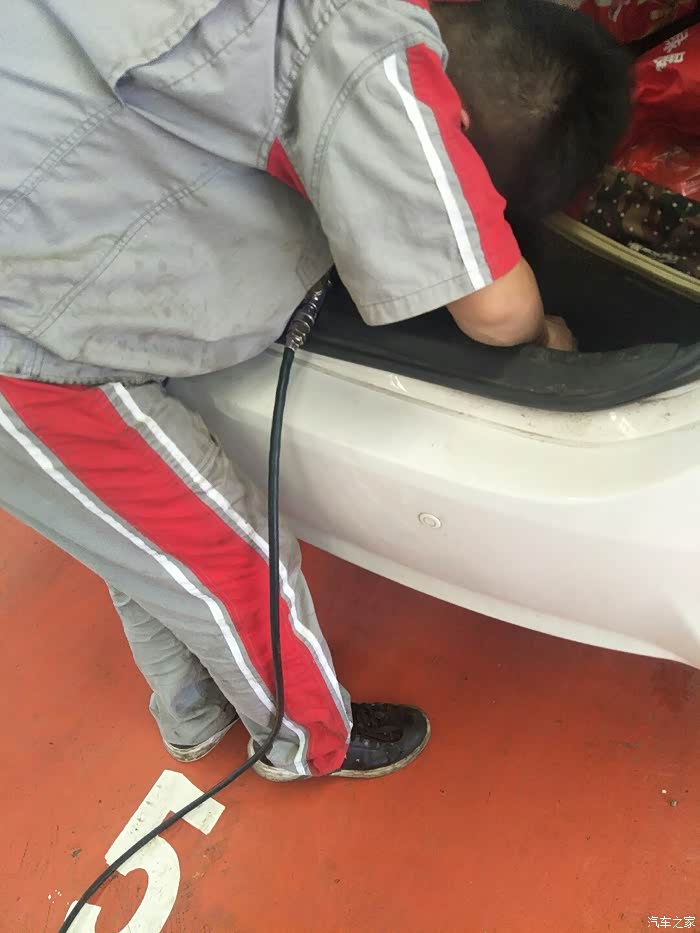

测量胎压,备胎时间长了也是要测量充气的

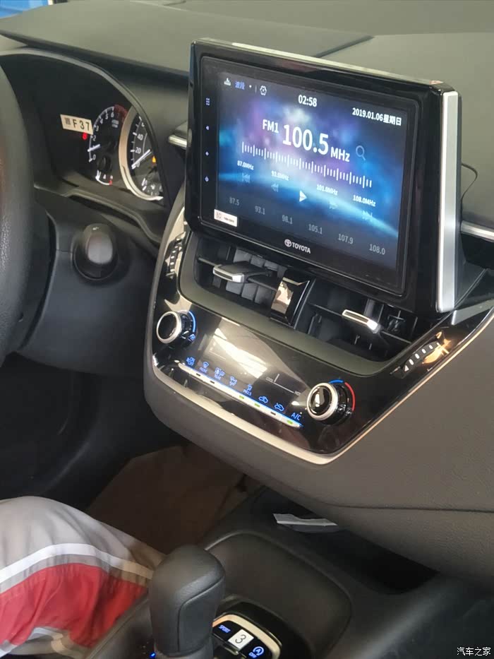

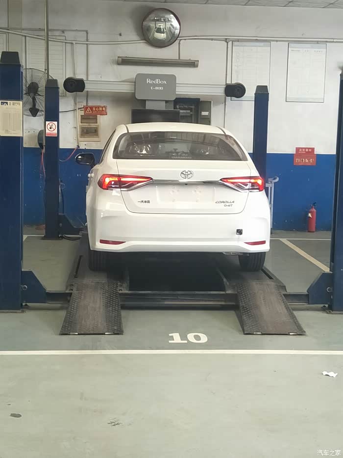

保养拍照的时候发现了新的车型,一问才知道也是卡罗拉,只不过是最新款
说实话听了他们技师讲解,配置是比着我的那一款高多了,特别是电子设备方面。至于其它的没有试开也不便多说
