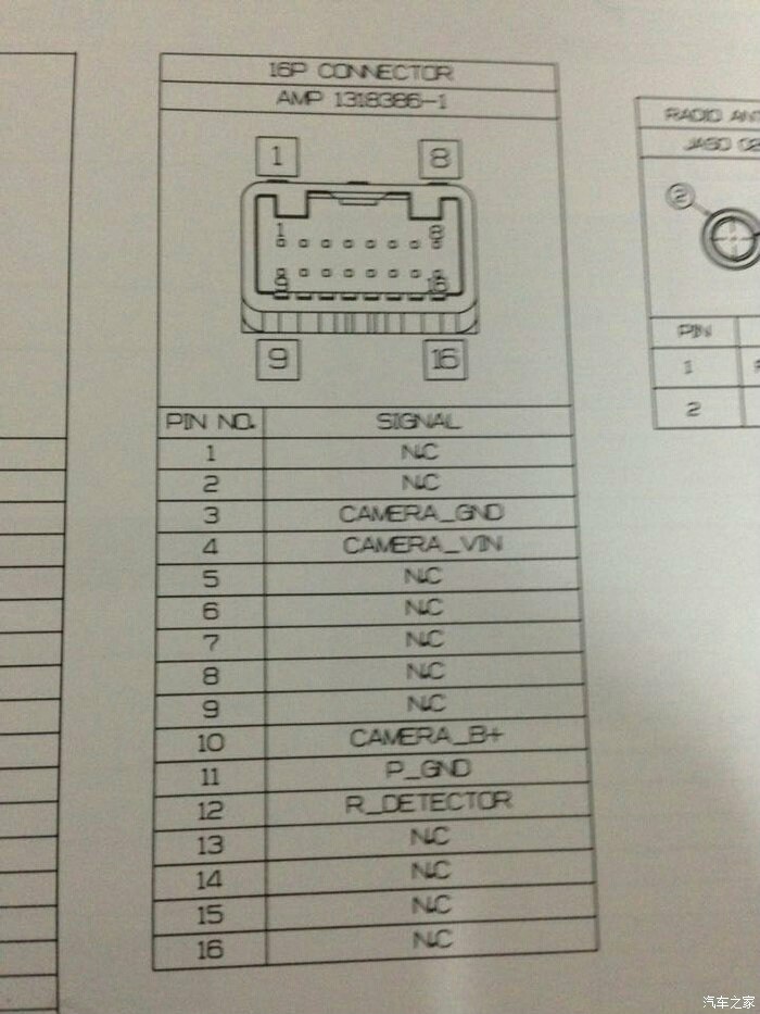

1、一个L版的中控;
2、在某宝上找到了对应的尾插(安普 1318386-1 ,插针 AMP 1123343-1);
3、K4专车专用的倒车摄像头。
