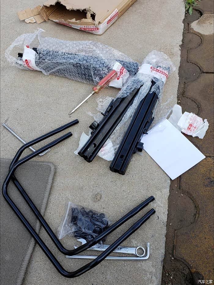

(1)改装件:三排座椅放平辅助支架、二排座椅手动反转支架。
二排反转支架

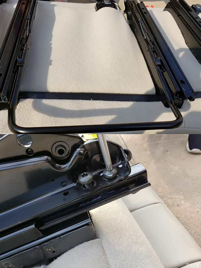

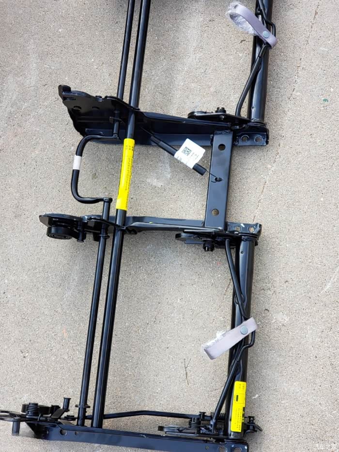

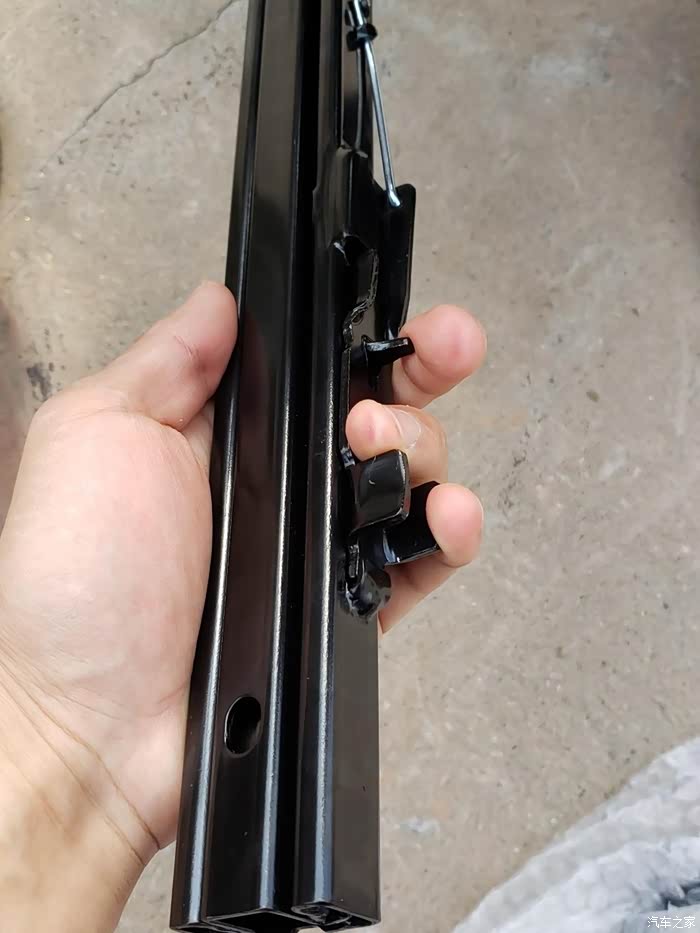

(4)三排座椅安装放平骨架
安装三排座椅放平骨架

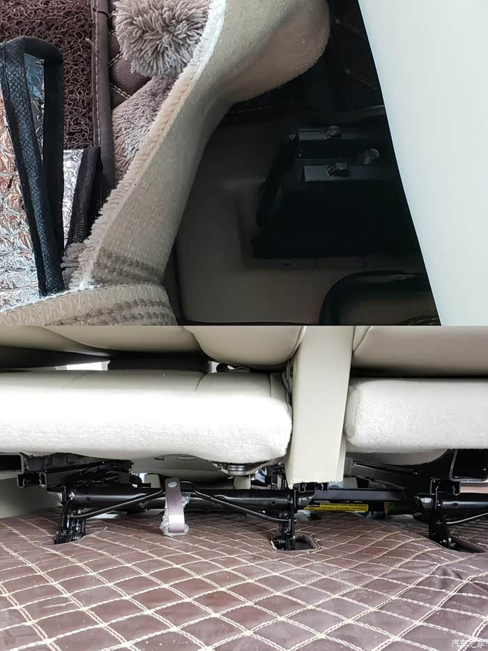

(5)固定座椅与放平装置
三排座椅固定
(6)复原座椅
调试三排座椅放平效果

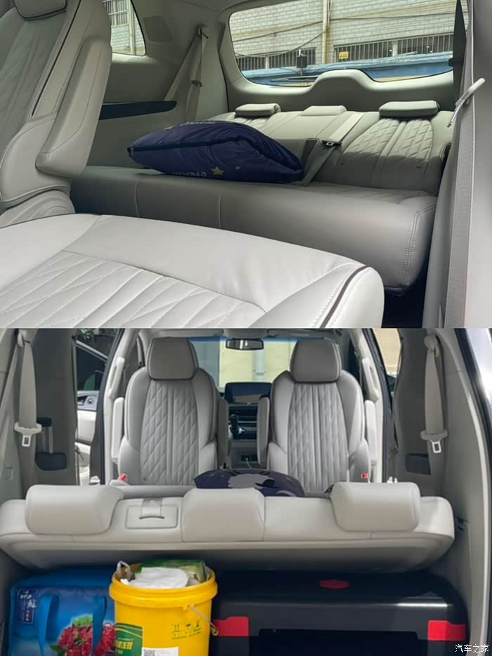

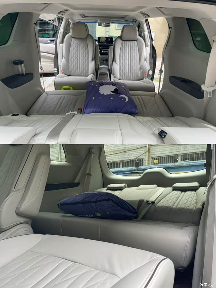

5.成果展示
改装后成品展示:三排座椅放平,然后将第二排座椅进行反转,如果是简单休息第二排座坐垫可以当成歇脚,然后平躺在第三排座椅上,如果想要露营出去旅行休息的话,可以在二排与三排座椅之间增加气垫,铺上毯子,gl8后排妥妥就成了大床房,不仅空间大而且很宽,睡个一家三个口没问题的。

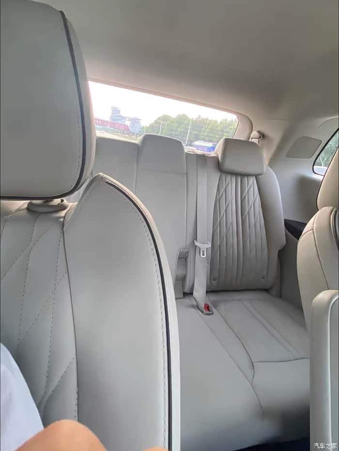

改动后三排座椅放平效果
改装后第三排座椅空间反而变大了一下,因为利用地下的骨架往后延伸了一些,第三排座椅的乘坐空间还是没有变得,依旧不会很拘束。
